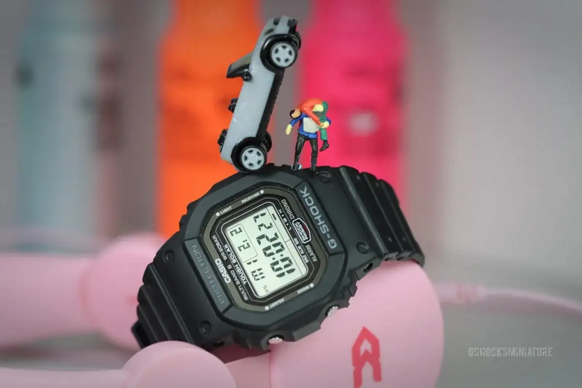

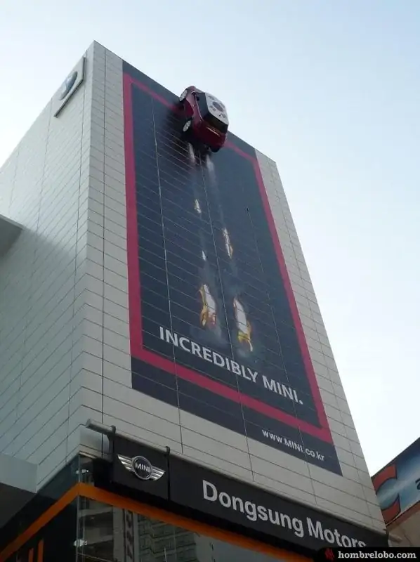

Buenas noches, pues esta vez se me ocurrió la idea de recrear un concesionario que veía hará unos 15 años atrás en Barcelona, creo que cuando salio este modelo, se trataba de un coche mini colgado en la pared del concesionario, no se si se trataba de mentira de cartón o de lo que fuera pero me parecía muy curioso, me parece que aún sigue actualmente por lo que podido ver por Internet.

Que grande, pequeño.
Reacciones: Martinss
Estupendo reloj y estupendo coche, ideal para ir por ciudad/pueblo, ideal para estacionar en casi cualquier sitio, un coche muy divertido de conducir.
Abrazo :friends:, amigo mío.
Genial composición Martinss!
No sé de dónde sacas tantas ideas…
Moolaaa 😜😜
Jajaja que crack! 👏
Al lado de casa hay uno así. Luego le saco una foto. Muy chula la tuya
Genial idea y genial composición.👏👏👏👏

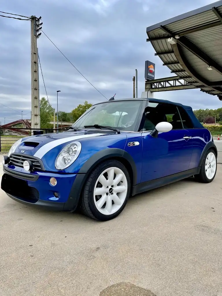

mi unidad del 2004 cooper s R52 1.6 cc 16 v 170cv y compresor eaton M45
