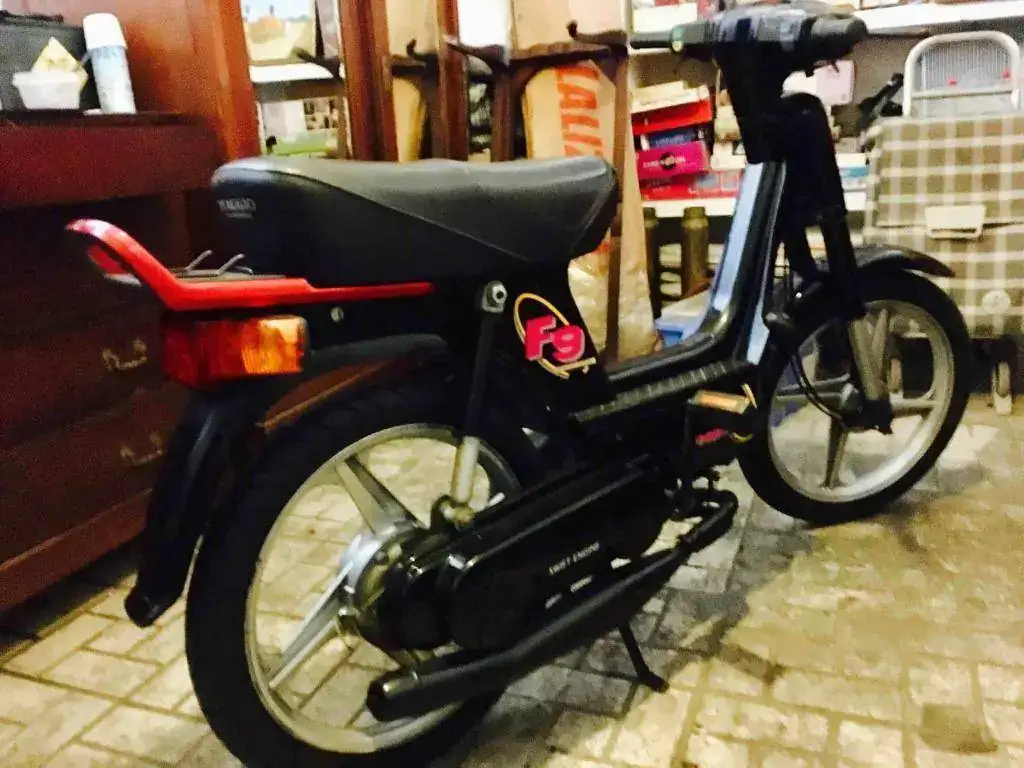

Hola a todos.
Me gustaría presentaros el vespino que estoy poniendo al día. Actualmente está como en La foto. Lleva guardado desde el año 98 se compro para mi hermana en el año 94.
Se le ha limpiado carburador y arranca a la primera pero es necesario el cambio de los rodamientos de motor que no estaban bien.
Quiero darle un toque más "racing" pero sin pasarme. Y me he hecho con un escape, un clásico. Y un par de cosillas más que voy a poner. Respetando la cilindrada. Os dejo alguna foto

Hola a todos.
Ver el archivos adjunto 533758

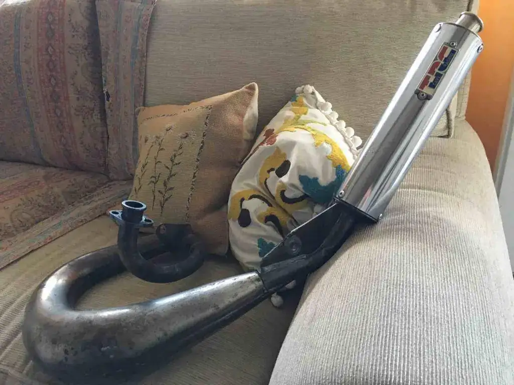

Este es el escape que me llego así
Ver el archivos adjunto 533759

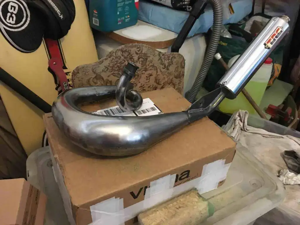

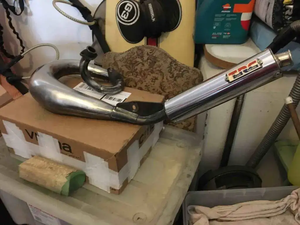

Y ya lo tengo casi terminado a falta de laca
Ver el archivos adjunto 533761
Ver el archivos adjunto 533763

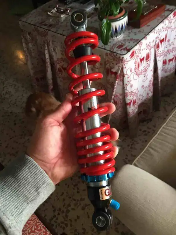

Me gustaría mejorar la suspensión así que le pondre esto
Ver el archivos adjunto 533765

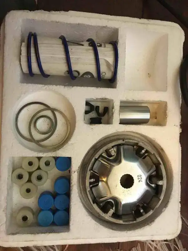

Y por último algo de salida con esto
Ver el archivos adjunto 533766

Estupendo...
Solo una cosa. En aquella época los ciclomotres no tenian que pasar itv, ahora si...así que con ese escape y la velocidad que cogerá no te la pasarán...Al menos en Andalucía...
Y con ese escape y variador, piensa en montar un carburador mayor, si no griparás.
