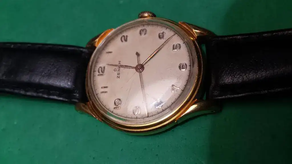

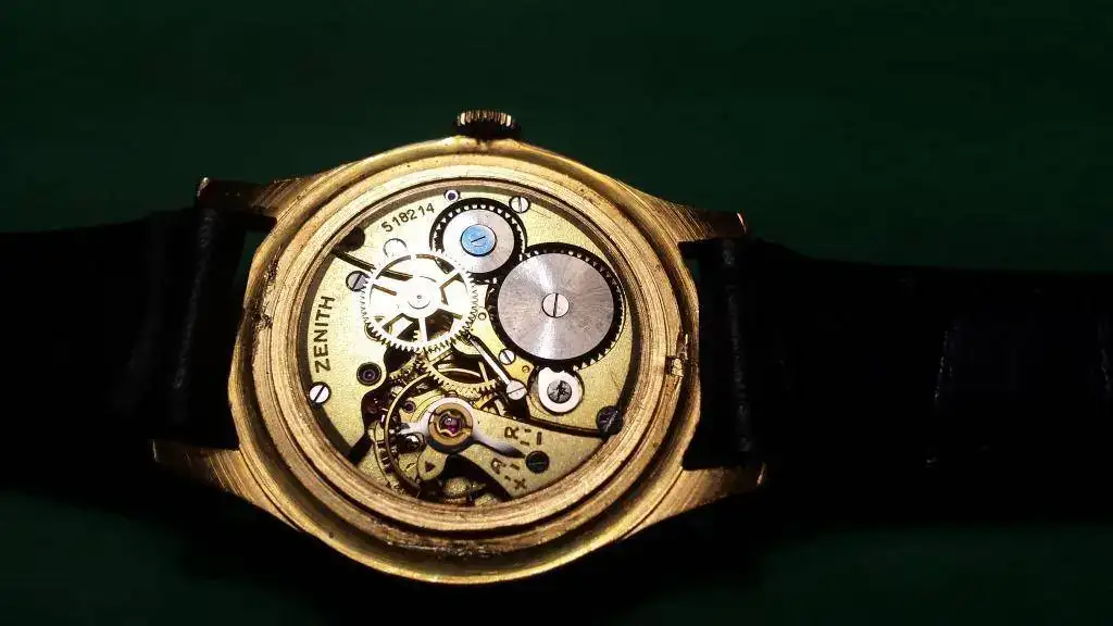

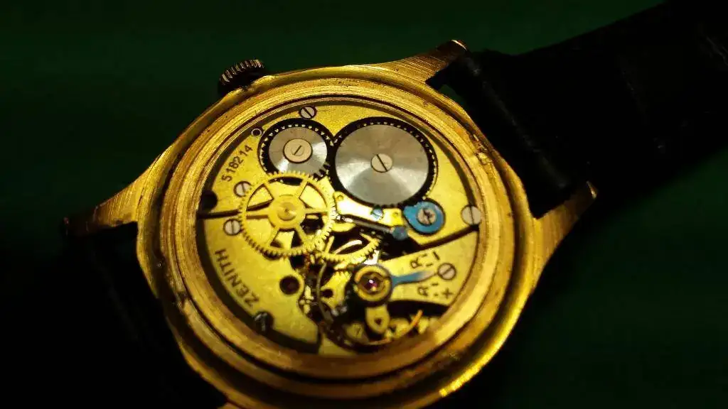

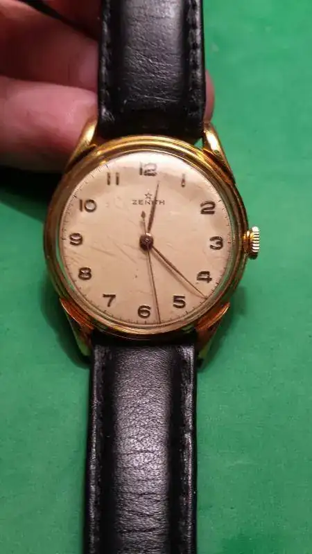

Buenas tardes compañer@s;

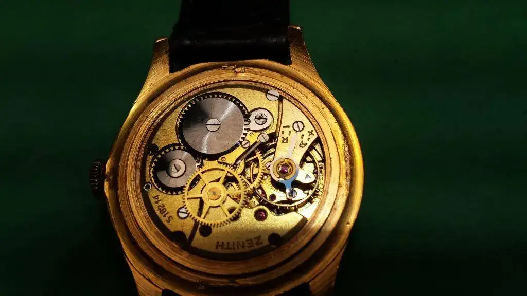

Os muestro este Zenith con cal. 106.50.6, sobre el que me han surgido algunas dudas.
Buscando información sobre el calibre encontré el Ranfft:
Zenith 106-50-6

Y mis dudas surgen a raíz de que, ni el de Ranfft ni el que muestra Tant. son iguales al mío. El mío no tiene ese muelle que va anclado bajo la marca. Y el de Ranfft no tiene la rueda de segundo indirecto.
Por cierto, alguien me podría explicar en qué consiste esto del segundo indirecto ???::Dbt::
Lo que me podáis contar sobre este calibre será muy bienvenido....
Os pongo algunas fotillos más:
20161010_131712.webp 20161010_131830.webp Tiene esta marca/sello, que no sé si será indicando el oro que lleva o es un sello de importación....::Dbt::

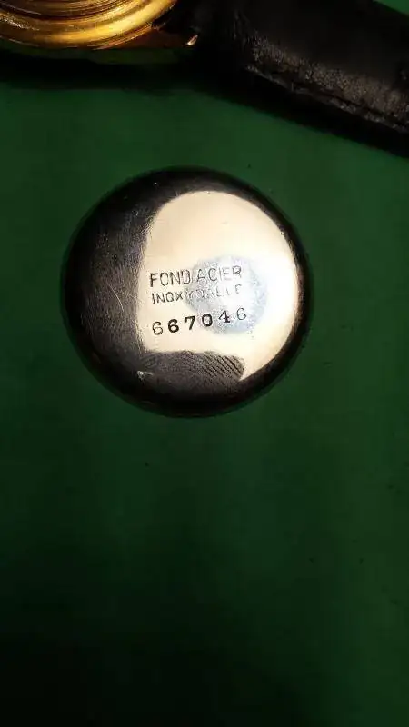

20161010_132213.webp La tapa por dentro no tiene ninguna inscripción, dudo que sea la suya original...
20161010_132301.webp Y tiene una pátina muy uniforme.

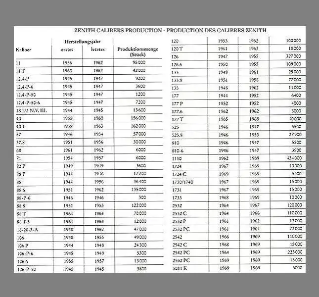

HOLA ANTARES¡¡ UN RELOJ CON UN CALIBRE MUY INTERESANTE,CREO HABER LEIDO QUE SU PRODUCCION NO FUE MUY EXTENSA.EN CUANTO A LOS CALIBRES INDIRECTOS HABER SI ESTA EXPLICACION TE PUEDE SER UTIL:
Cuando se quiso fabricar un segundero central, o bien diseñaban un nuevo calibre o bien modificaban uno ya existente. Le ponían unos engranajes intermedios y así "trasladaban" el cañón de los segundos al centro de la esfera. Esto es un "segundero indirecto".

Me encanta, qué bonito por Dios, esfera con una pátina preciosa y esas agujas, especialmente la segundera. Qué tendrán los Zenith, qué tendrán.

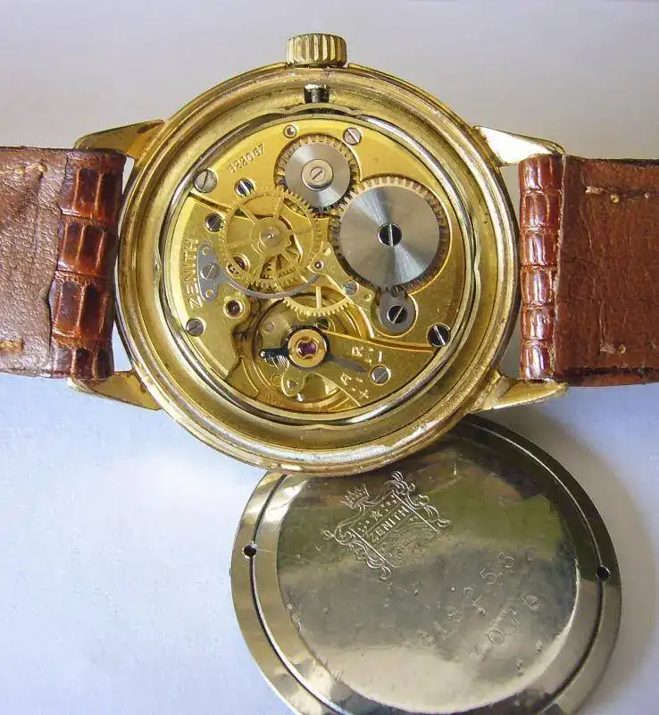

La diferencia creo que está en la forma del muelle o resorte que sujeta el piñón de los segundos. El mío es como el que muestras de Tdt y el tuyo lo tiene recto y cogido en otro sitio; diferentes versiones que harían buscando menor coste y más efectividad. Yo también empiné las orejas cuando vi que en Ranfft no aparecía ese resorte.

Muy bonito antares , enhorabuena por la adquisición, creo que la caja no es la suya ,te dejo esta tablaZenith años make.webp
Bueno, yo por un muelle más o menos como que no le daría vueltas, como dice la parienta, a mi me faltan unos cuantos y sigo funcionando :D. Fuera de bromas, en el calibre de TantdeTemps si te fijas, aún tiene el anclaje del tuyo en el puente aunque el suyo sea distinto, ya sabes que a veces hay cosas que se va modificando sobre la marcha. En cualquier caso, precioso reloj :ok:: y menuda racha de presentaciones llevamos maja ;-), lo tuyo ya no será caja sino arcón :D

Te dejo una foto del mío que, incluso en el número, es parecido al que pones de Tdt.
También parece alojado en otra casa, pero como yo no soy coleccionista sino colejuntador ........ pues me da igual.

Esas dudas las respondí por adelantado en otro hilo :
https://relojes-especiales.com/threads/al-final-cayó-el-zenith.416794/
Así que ese bicho no tiene nada raro,
es un Zenith francés, de la planta de Bensançon.
Y ni por las tapas que van a colocar "Swiss Made" :D
Otra cosa, respecto a Ranfft.
Acordarse SIEMPRE, que es habitual en él
que coloque una foto genérica, en lugar del modelo exacto
y tamién hay que leer el ejemplo de la foto abajo a la derecha,
donde dice "Example, year: signature; shock device" ,
porque a eso corresponde la foto.
En el caso del calibre 106-50-6 pone "106P",
que no es la foto que debería ir en la ficha.

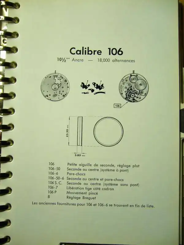

Según el catálogo original de calibres de la casa Zenith,
los siguientes códigos del calibre 106 corresponden a :
Así que el tuyo, 106-50-6
dice segundero al centro y antishock,
que corresponde exactamente a lo que nos mostrás de tu Zenith.
Saludos y felicidades
Alvaro
Ver el archivos adjunto 395816
Ver el archivos adjunto 395817
Alvaro

Entiendo que la caja y tapa pueden ser las suyas originales por aquello del "Fond Acier"....

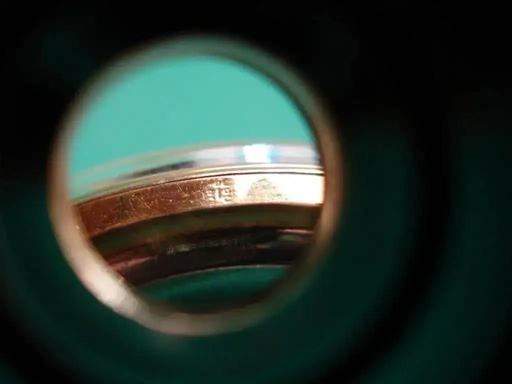

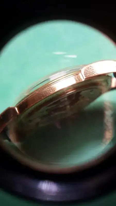

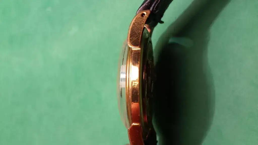

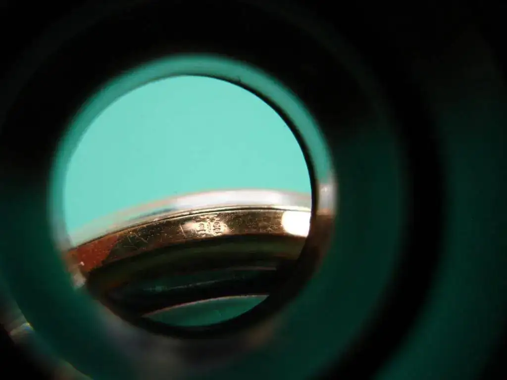

Quizá es inscripción en el costado de la caja,
sea la de "pl.d'or",-y su título, 18k, etc- plaqué de oro,
para el baño de tantos micrones, de esas épocas.
Habría que mirar con mayor detenimiento.
Alvaro
La cosa es que por mucho aumento que tenga la lupa no se distingue bien, Y como las marcas del baño de oro suelen venir en la parte entre asas... Estas fotos hechas con 20x:
DSC01063.webp Se ve arriba un 10, seguido de lo que parece una C, más abajo y separado por la marca que parece un "barrote", un 2 y 0. Y abajo del todo dos C.
Me da igual lo que sea, ya sólo por curiosidad... Cotilla que es una...:D
en la segunda imagen se vé algo ejor, con el cambio de luz,
Pudiera ser que dice "a / q"
C/ C
O algo parecido,
puede ser la estampa del cajista.
Al final va a ser el cajista...jejeee
Muchas gracias Golipo por el interés..:clap::ok::
