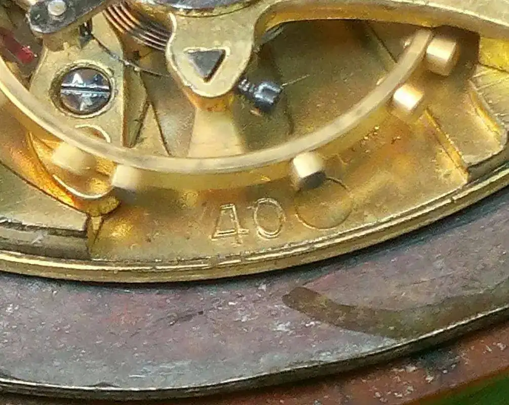

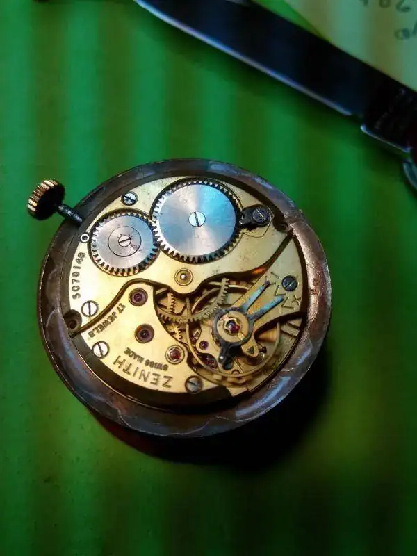

Buenas noches compañeros, zenith era una de mis asignaturas pendientes y al final ha caído uno en mis manos ,os dejo unas fotos
Es un calibre 40

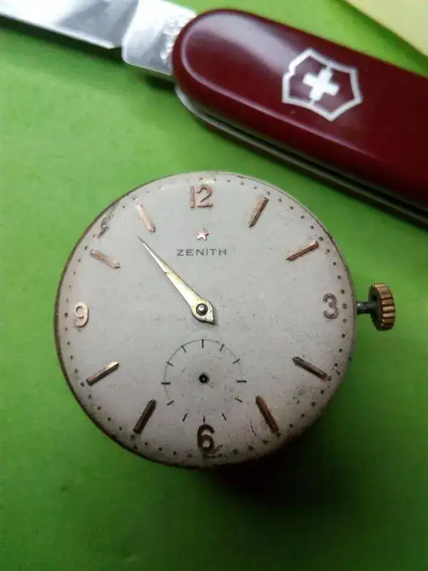

Y ahora su cara

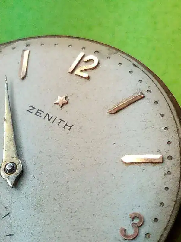

Ha sufrido una antigua restauración y con lo poco que había que imprimir lo hacen mal, no han dado ni una con los segundos ::bash:: pero los minutos que están remachados me encantan
A ver qué puedo hacer con el mientras le busco caja, que deberá ser grande pués el dial mide 32,5 mm.

Buenas, un magnífico calibre de Zenith,
el que tuvo variantes y se produjo durante unos cuantos años.
Espero que el Zenith cayó y no calló... sino estaría parado :clap:
el tema de la caja es algo difícil,
en particular porque ese movimiento provenia de caja de oro,
y a tan tremendo cuadrante va a ser dificil dar
con una caja adecuada, de marca, y que lo albergue.
Con todo, esto no es imposible,
así que tal vez des con lo que hace falta para llevarlo puesto.
A veces -y esto también va para los vintageros en general-
te podés topar con estos bichos y otros calibres contemporáneos,
que difieren en algunos detalles y hasta piezas como por ejemplo,
el muelle de piñón de segundero de distinta forma.
También en esos diferentes, el número de serie no tiene 7 dígitos sino que tienen 6.
Esos Zenith -manuales en general-
fueron hechos en la planta francesa Zenith de Besançon,
así que a no asustarse, que son del palo, pero distinta factoría.
Por supuesto en los diales jamás va a decir Swiss Made :)

Que bien que se dio , ahora ya falta menos . Interesante la doble cola de la raqueta , primara vez que veo una así .

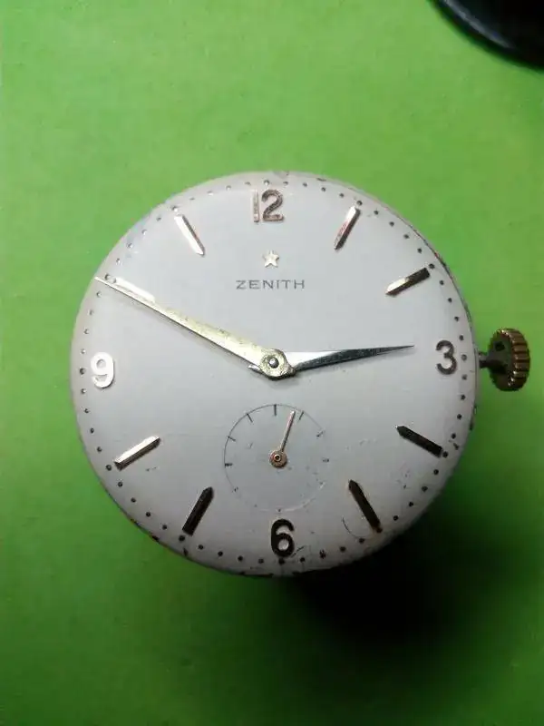

Hay días que todo sale bien y hoy es uno de ellos
Con el dial se ha dado bien la cosa, he quitado los índices del segundero que estaban fuera de su sitio y los demás los he dejado

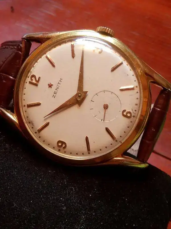

La caja no es Zenith pero poco me importa, se adapta bastante bien y de momento mientras no salga una original es la que voy a utilizar, solo me queda buscar agujas que sean iguales y conseguir una tige más larga ya que la que tengo se queda algo corta ,
Espero que os guste
Qué bien te ha quedado :clap:La esfera te ha quedado relimpia y lo de la subesfera de los segundos estupendamente apañado y discreto, y encaja perfectamente en el alojamiento que le has buscado ¡¡A pasear!!::dnz::
Me parece muy bien logrado,
más allá de los detalles.

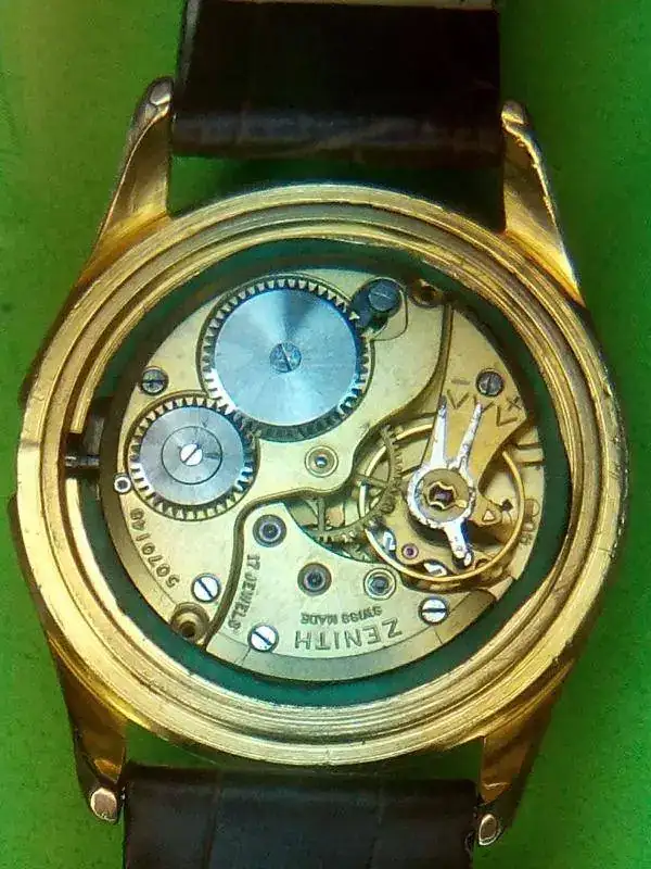

El movimiento encajó justo con la caja?
fotossss
Pués como ya te imaginas Álvaro, el Cali bre no ocupa todo el espacio pero mientras le fabrico una bata lo he solucionado colocando un trozo de goma
Se adapta la esfera, el calibre por los pelos y la altura de la máquina es la adecuada para la caja
Quedó un Zenith DS2 !
Ahí podrías también agregar unos tornillos de caja con alguna chapita larga,
que llegue hasta la caja, que debe tener una ranura (o no).
Saludos y a disfrutarrr
Chapita larga que puedes hacer muy bien con trocitos de muelle real con una muesca en una esquina para que coja el tornillo.
Ver el archivos adjunto 394080
