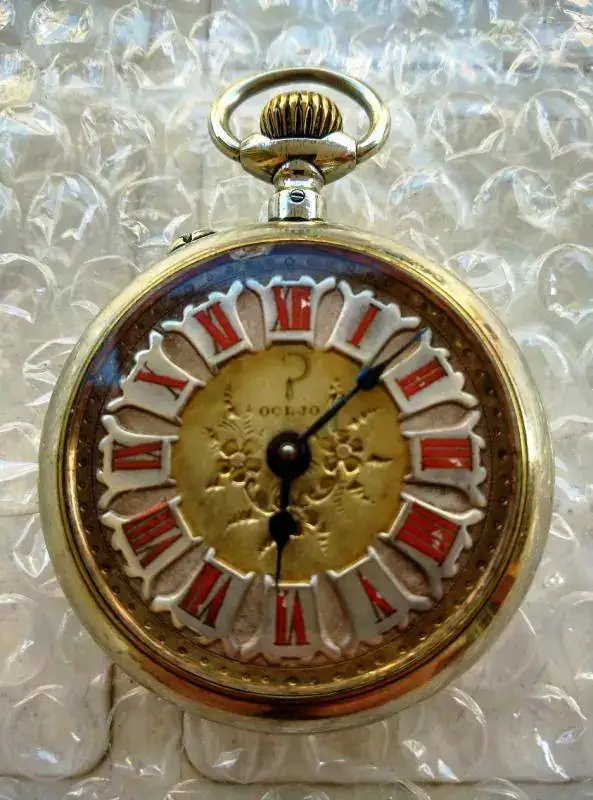

Esfera dorada con indices en escudo y números romanos en rojo. La marca Ocejo proviene de la Relojería Eléctrica Ocejo que, según puedo recordar, crearon en Barcelona dos hermanos procedentes de tierras burgalesas.

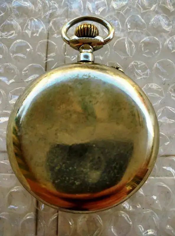

La tapa trasera no tiene ninguna filigrana que admirar. Solo el sello de la relojería que apenas se aprecia por su desgaste.

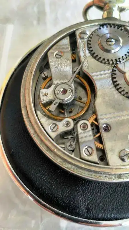

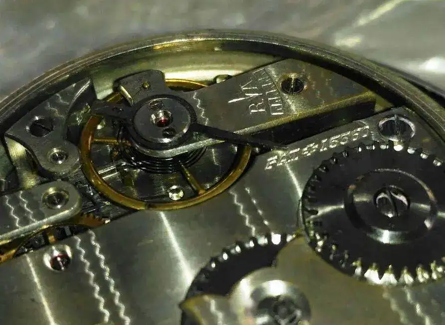

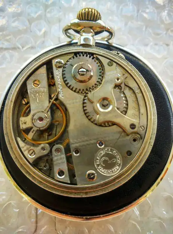

Y el calibre sistema roskopf firmado por la relojería y reparado. El reloj mantiene una marcha más que aceptable pese a lo que parezca por la posición de la raqueta. Esto seguro se debe a que el único espiral que encontró el relojero que pudiera funcionar se quedó algo corta.

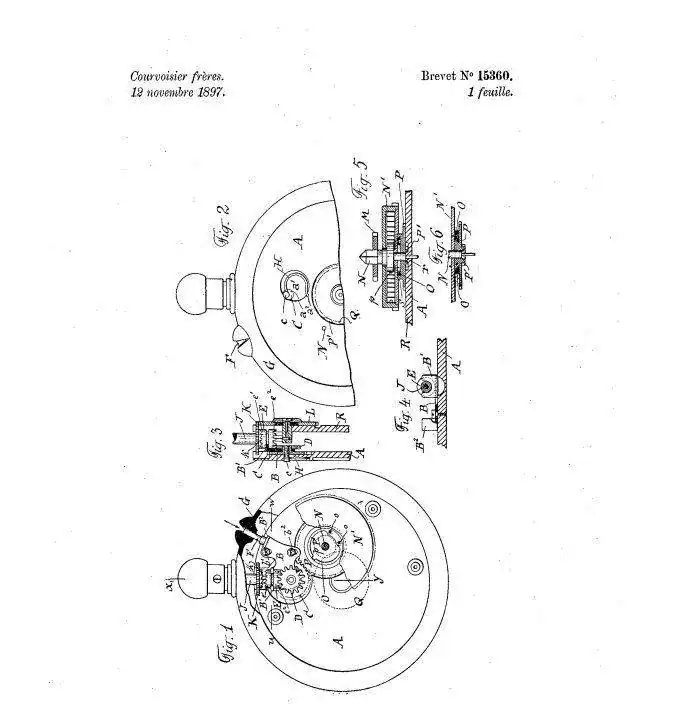

Bito felicitaciones. tienes un bonito Roskopf. fue construido por Courvoisier Freres de Chaux de fonds.
y este movimiento tiene un detalle de prestigio que no se encuentra en otros Roskopf. ¿cuál será?
un saludo enrico
un saludo enrico
::Dbt::::Dbt::::Dbt:: Dínoslo ya Enrico, prego. :yes::yes:
Tiene la espiral Breguet
un saludo enrico
un saludo enrico
Y abusando de tu saber (que es mucho) estimado Enrico, ¿esta configuración breguet existió en otros roskopf o ha sido un "injerto" del relojero para que el reloj pudiera funcionar?
Gracias.
pienso que los movimientos firmados por Courvoisier Freres tuvieron poco del proletario. en efecto estuvieron muy acabados, ves los platine con rubíes, los platine adamascado, los tornillos lustrados. algunos tuvieron el volante compensado y espiral Breguet.
estos ebauches fueron hechos por Reconvilier y luego trabajáis por los Courvoisier Freres.
un saludo enrico
¡¡Guau!!, o sea, que mi abuelo se rascó el bolsillo un poco más que el resto de "proletarios". Pues muy bien.
Mil gracias Enrico. Guardo el documento que has adjuntado en la carpeta de este reloj, con tu permiso.
Hola, podrías confirmar que tiene espiral Breguet?
La verdad, en la foto no se llega a apreciar con claridad.
Pues lo cierto es que ahora está guardado en su caja, pero saldrá pronto e intentaré una foto de mayor resolución.

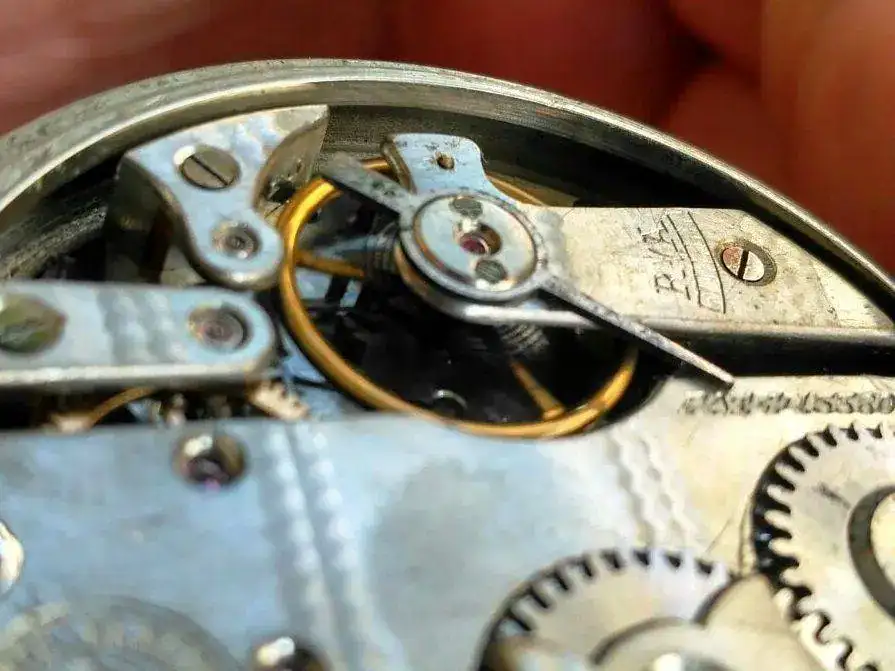

Bueno, he intentado con lo que tengo a mano sacar unas fotos con mayor resolución del balance de este reloj. Trataremos de averiguar si lleva espiral breguet o no.
Pues desde mis escasos conocimientos, no veo una primera vuelta de la espiral por encima del plano de las restantes. Yo diría que ahora no la lleva.
Posiblemente la llevara, pero ya explico en mensajes anteriores que el relojero se tuvo que "inventar" todo el regulador. Yo solo le llevé el puente y pondría el hombre lo que mejor tuviese. Van las fotos:
Ya solo resta que opinen los expertos.
Gracias Bito,
pareciera que lleva espiral plan o normal.
Lo bueno es que lo han sacando marchando
