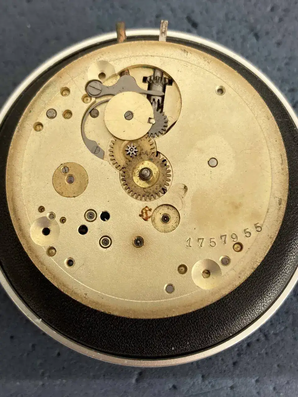

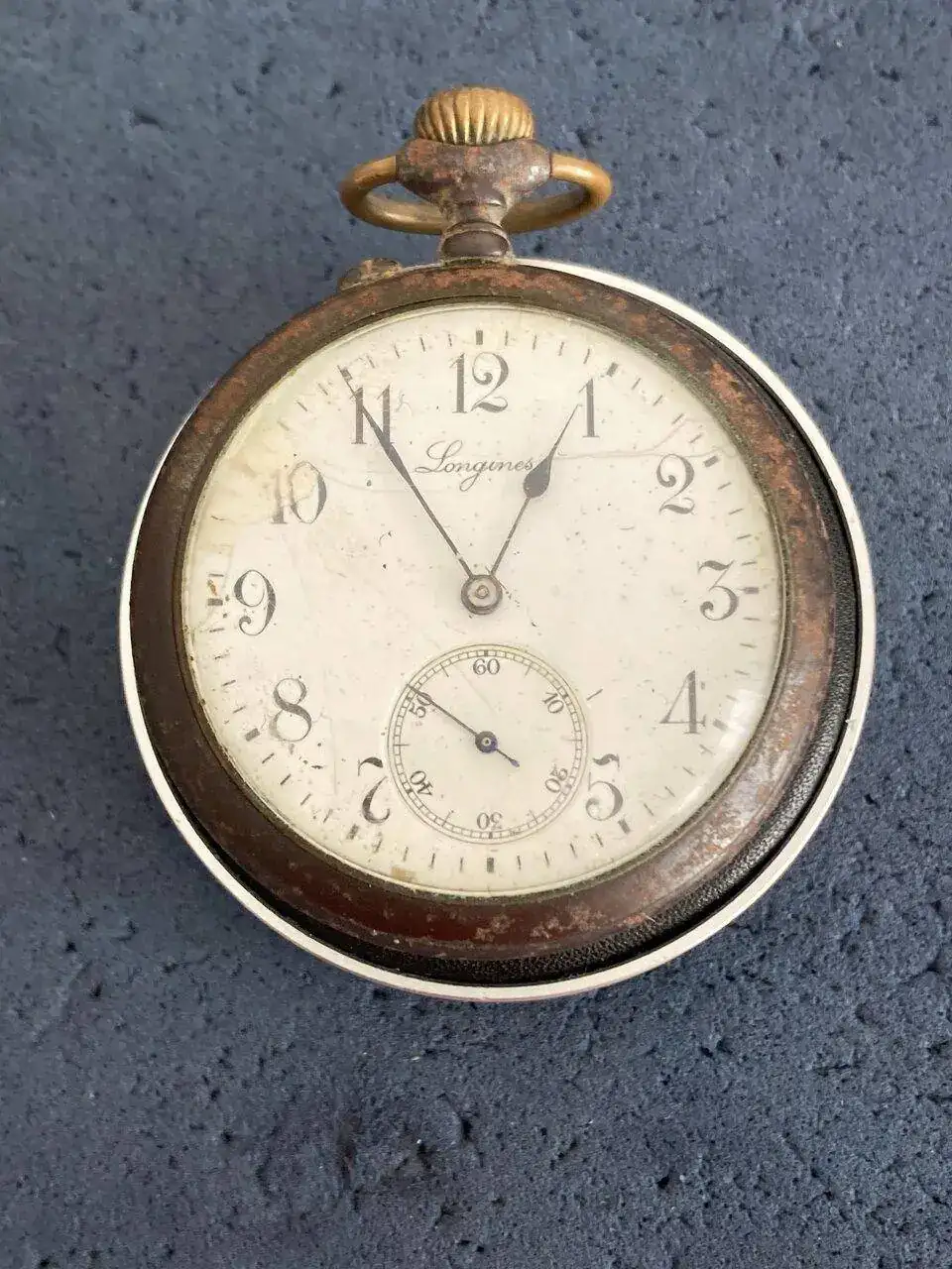

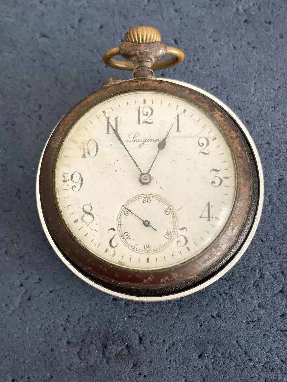

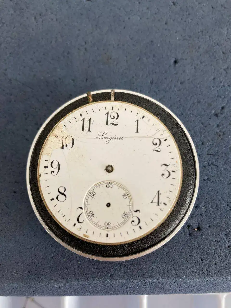

En agosto del 2022 el reloj fue encontrado. De inicio presentaba un aspecto algo ajado por el paso del tiempo pero sabía que ese era el reloj.
Una vez con el reloj, empieza el trabajo de investigación y conté de nuevo con la ayuda de @PedroA y @KIKEMORGAN
Según el número de serie, sé que se data entre finales de 1905 y principio de 1906.
La caja es de acero pavonado.
El cambio de hora es por uñero y no hay muchos Longines así con ese movimiento.

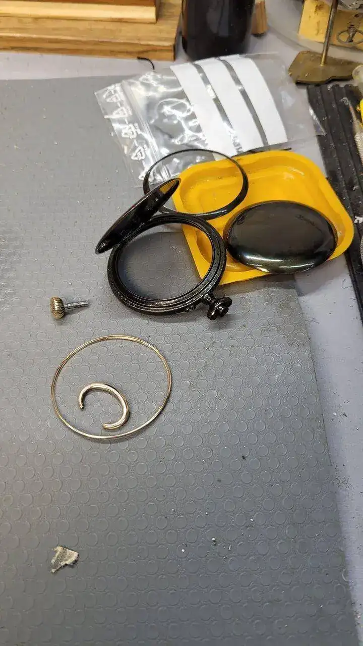

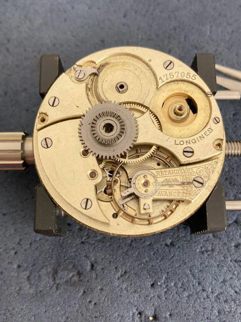

Comienzo con el desmontaje del reloj para hacerle servicio:
Comenzamos desmontando las agujas

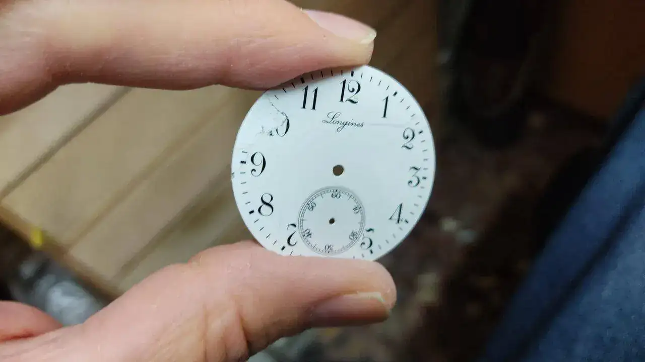

La esfera es de porcelana
Aquí se queda el tiret a la vista, que como he leído en más de una ocasión en el foro, es la huella dactilar del reloj

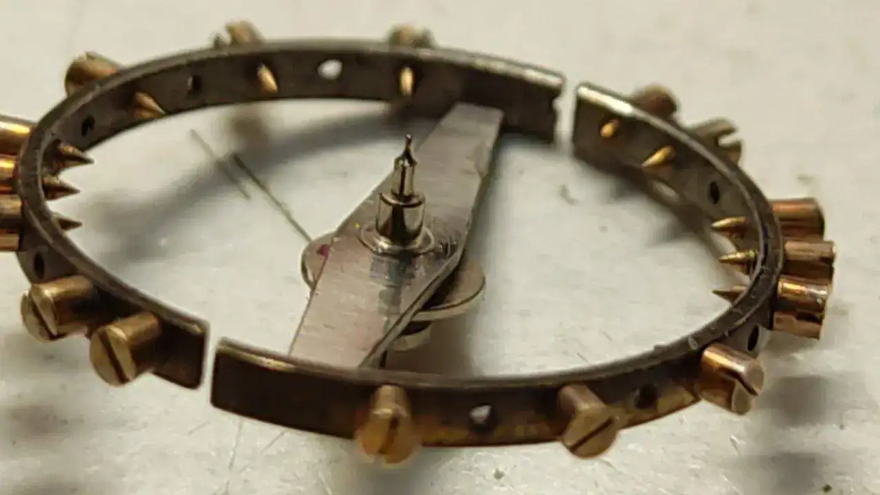

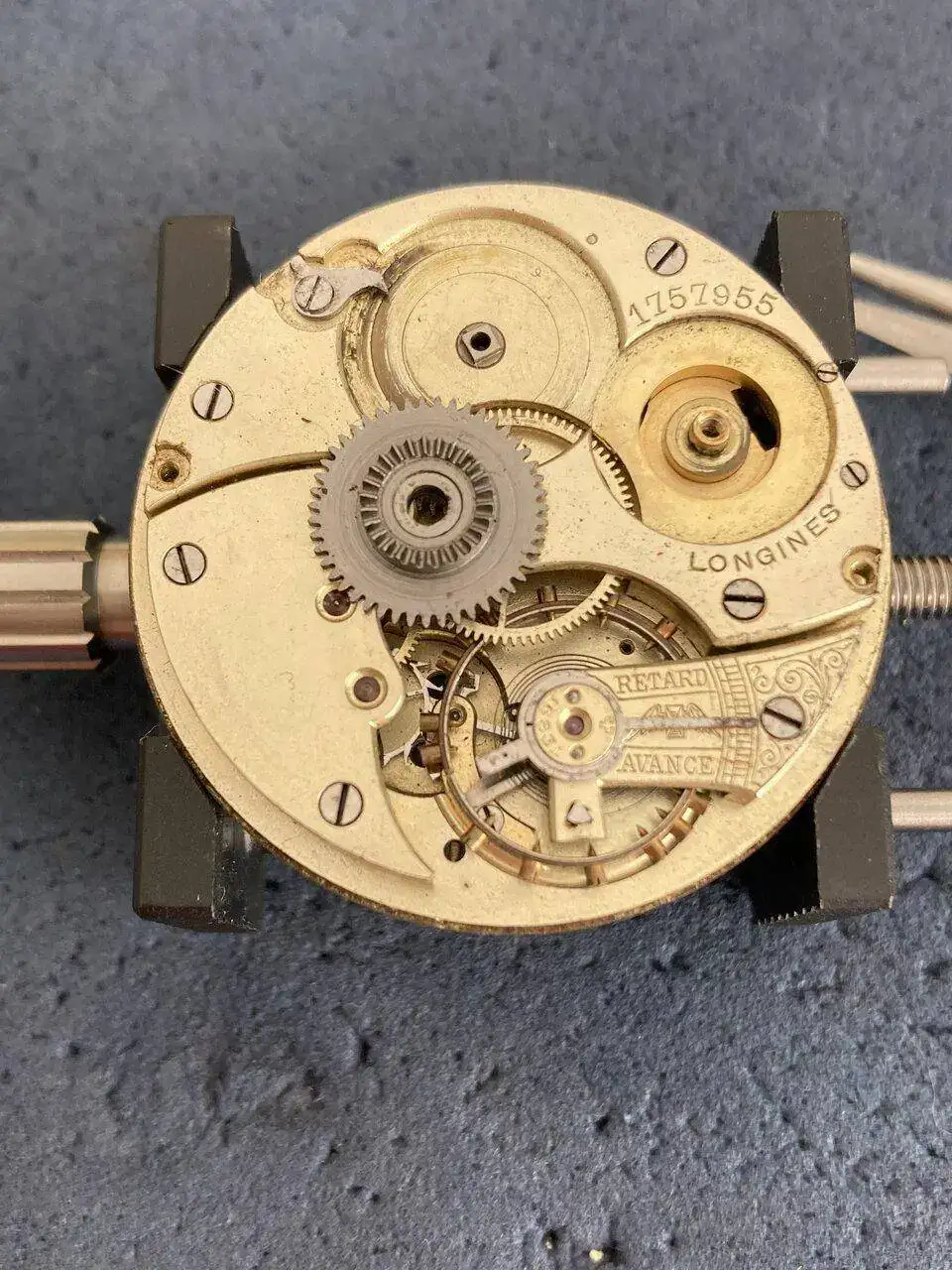

Una vez desmontado, procedo con el tren de rodaje

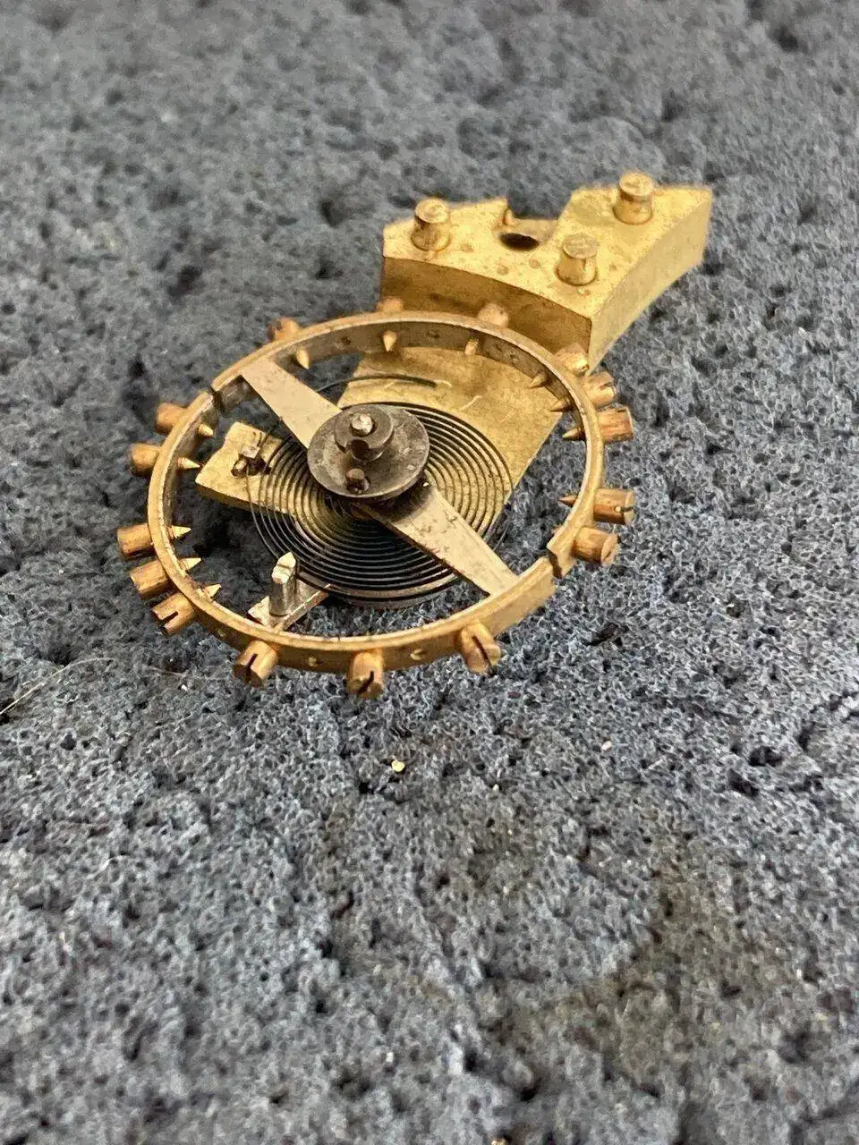

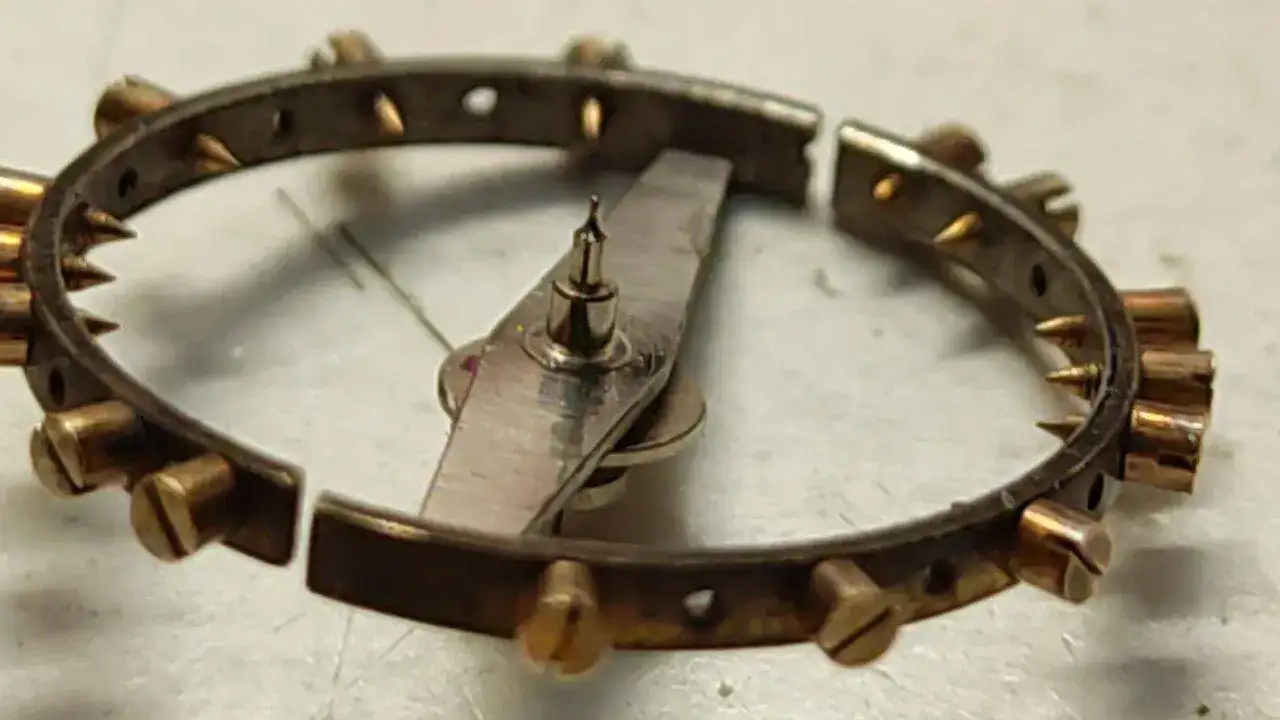

En primer lugar, quité el puente del volante y…
Pivote del eje roto ::bash::
Ahí es cuando entra la siguiente parte de investigación, el calibre. Es algo que quería hacer tras la revisión.
Tras no estar del todo seguro, abrí el siguiente hilo y la conclusión fue que se trata de un calibre 18.79 con cambio de hora por uñero.

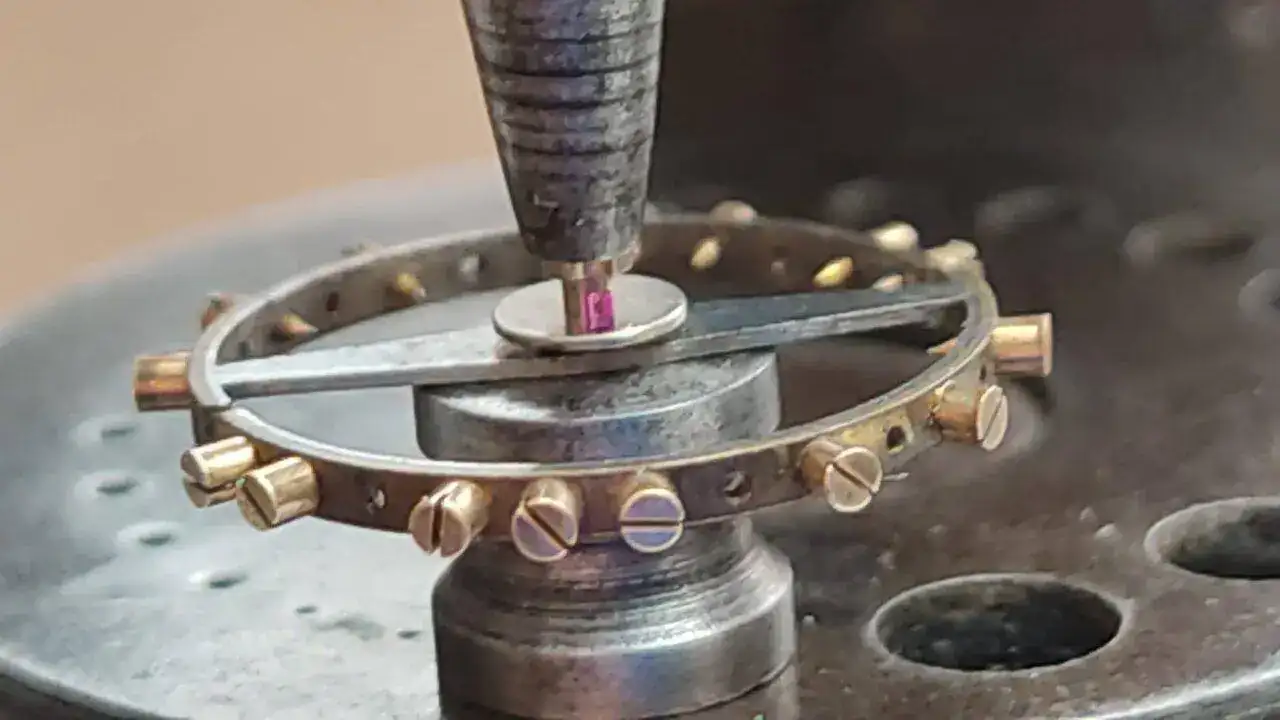

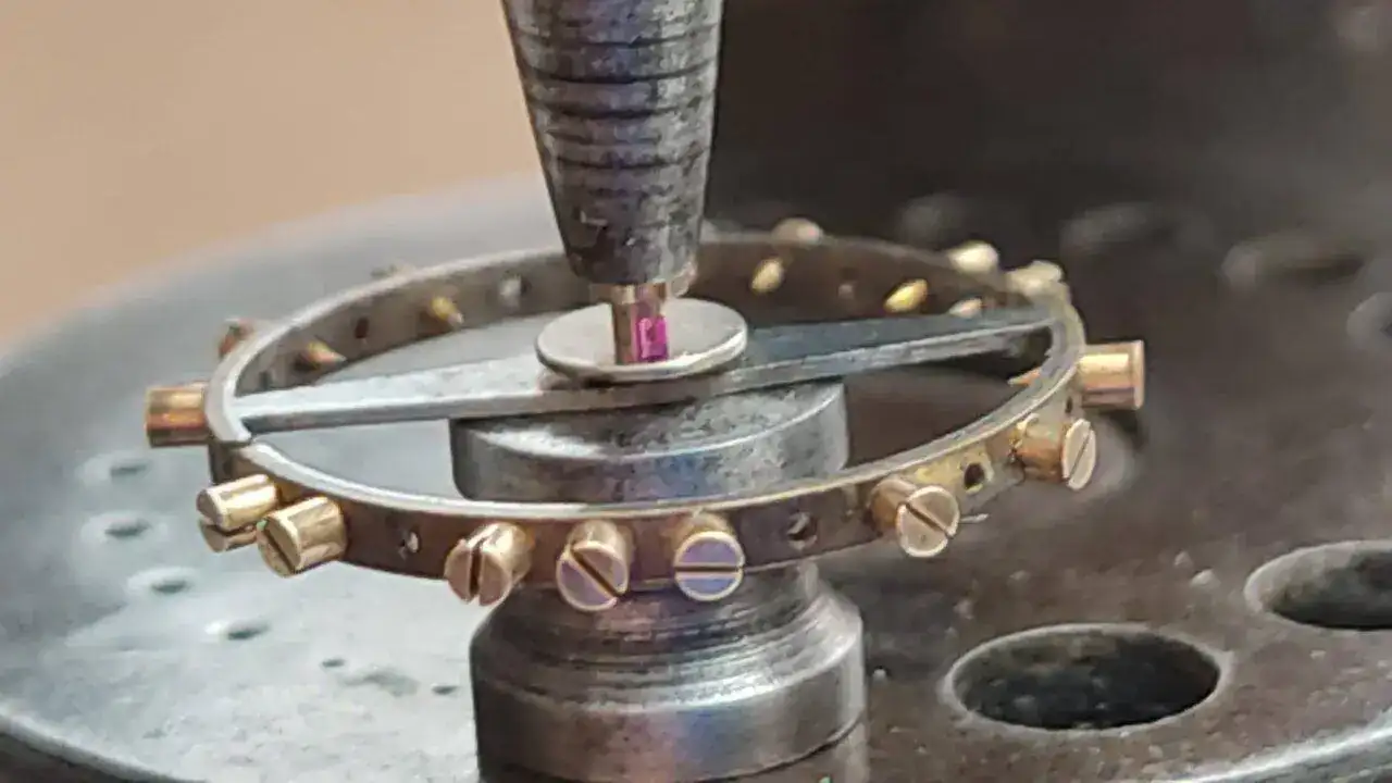

Hablando con @PedroA me dice que buscando en su fornitura ha encontrado un eje. El dispone de los medios necesarios, así que monto el reloj y se lo envío.
Se pone manos a la obra y corrige el puente del volante que estaba doblado e instala el nuevo eje.
Quita el platillo
Con la botadora deja el eje puesto
Y aquí terminando

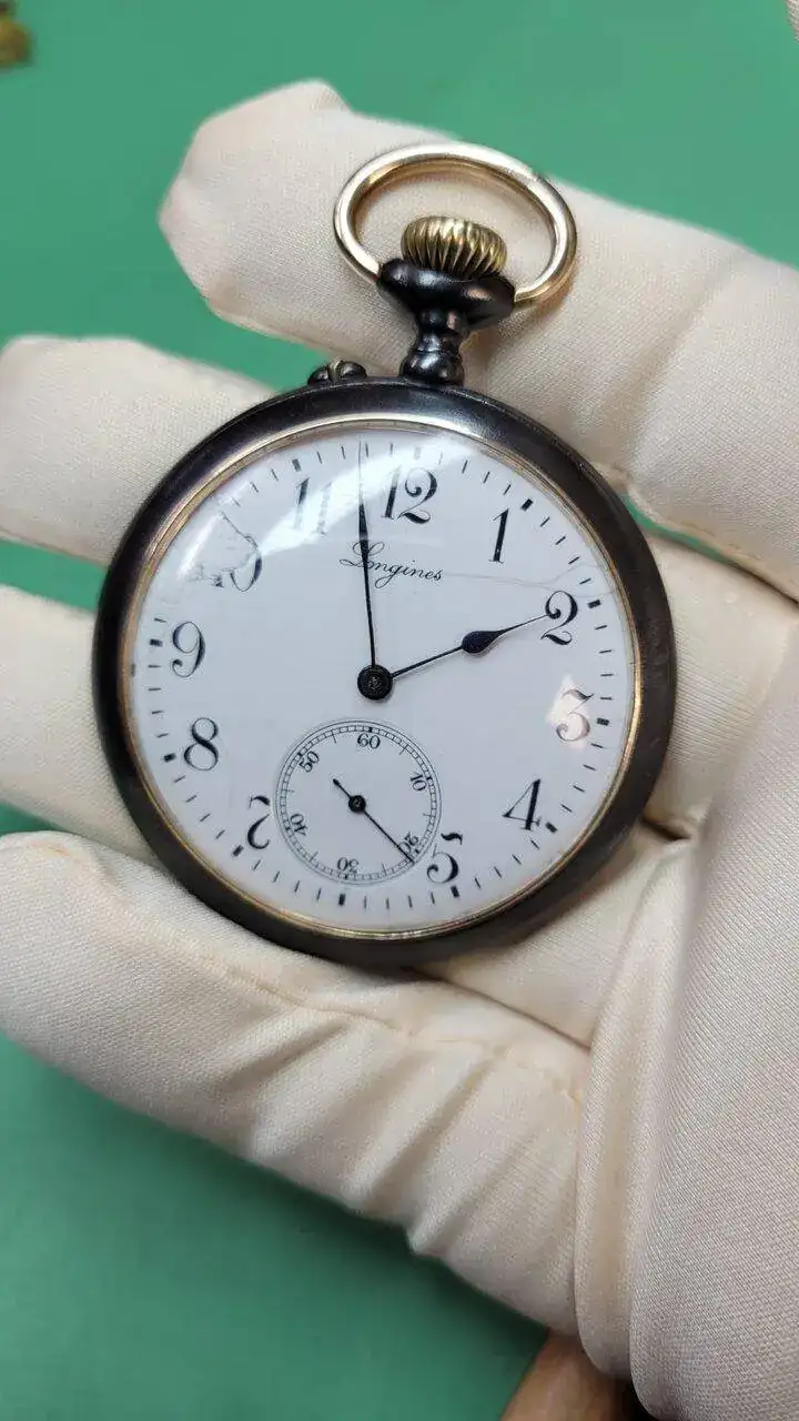

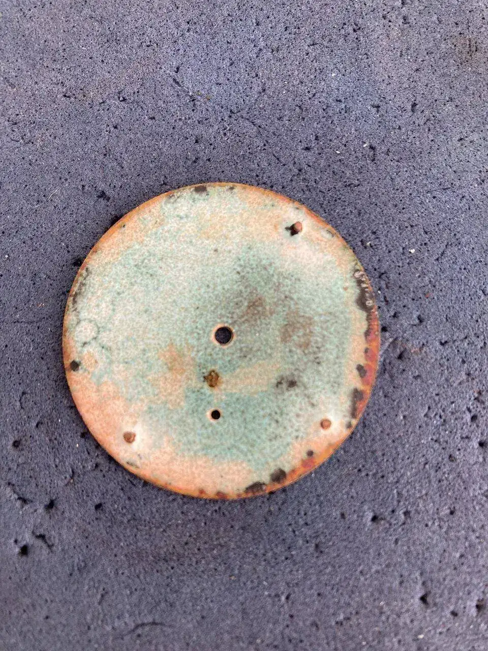

A continuación hizo el servicio completo al reloj y reparó la esfera de porcelana
Una vez esto, a montar todo de nuevo.

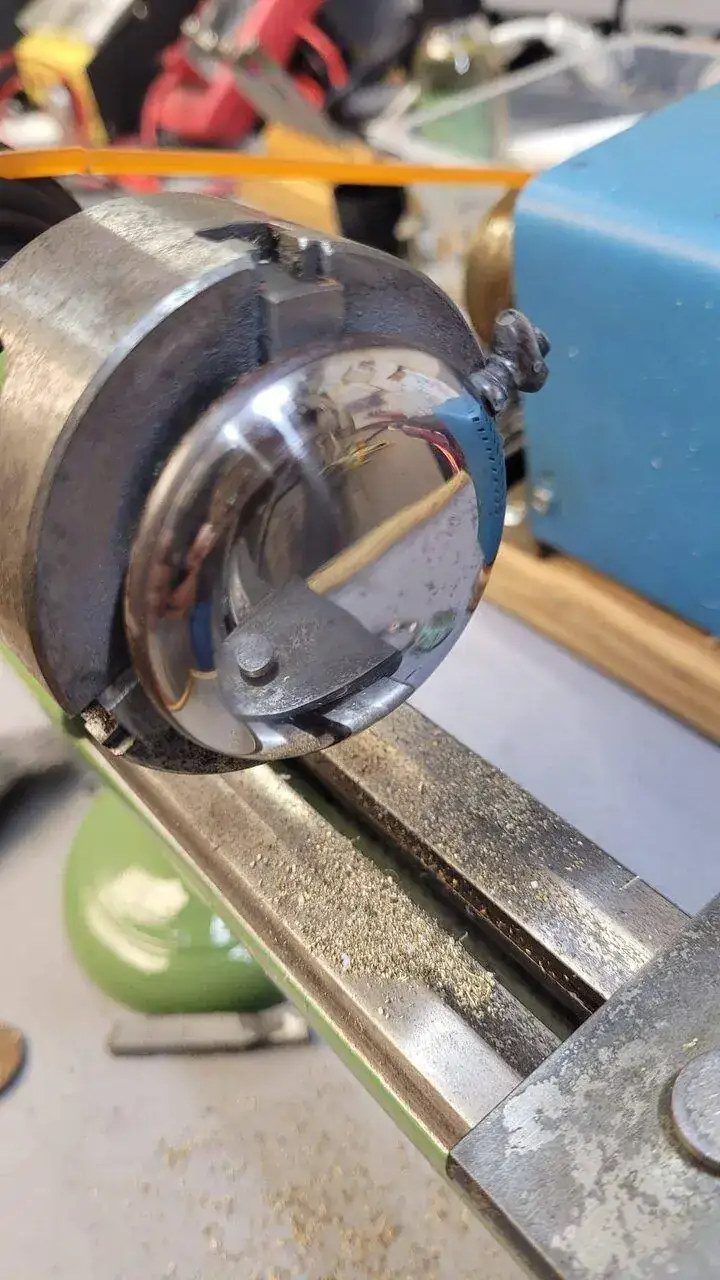

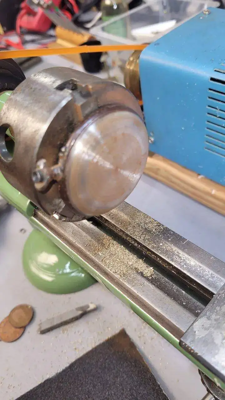

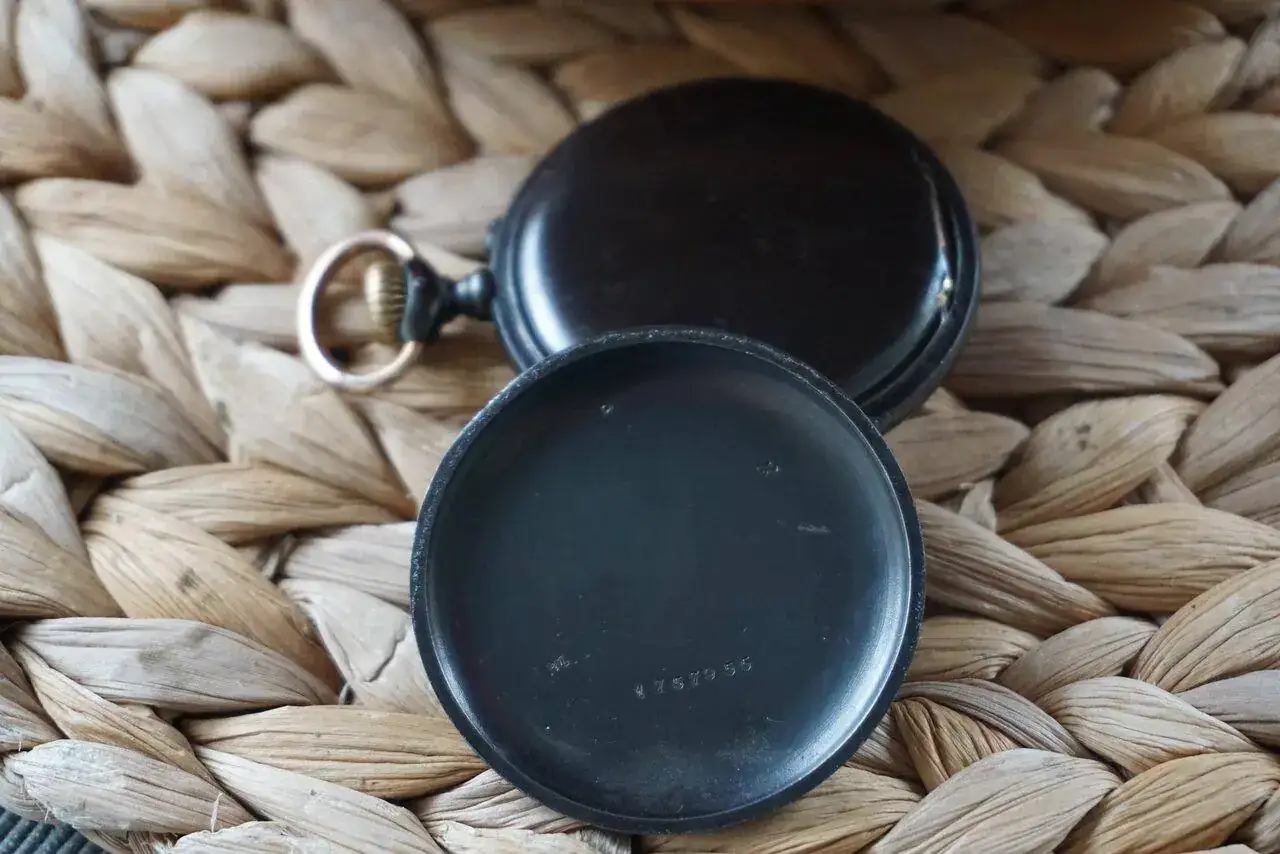

Una vez en sus manos, con el torno comienza a retirar todo el óxido de la caja
Y lo deja con acabado pulido

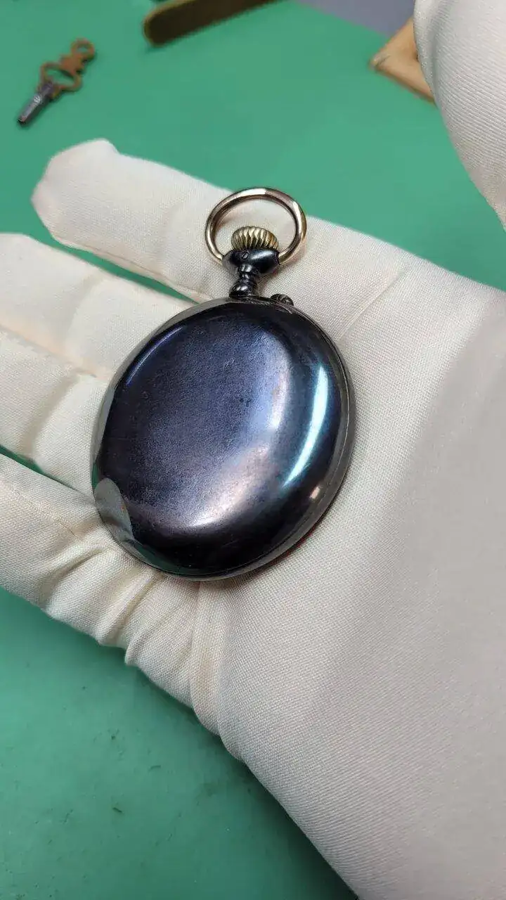

Cuando está limpio, le aplica el curado del acero

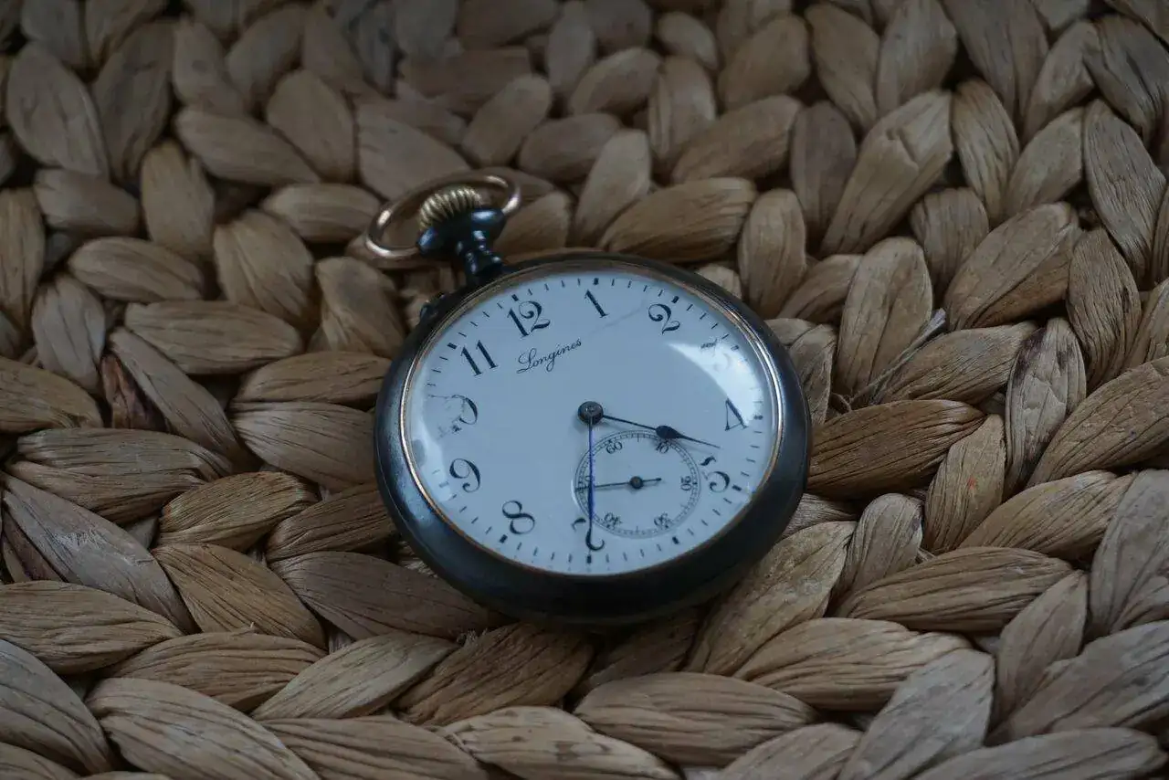

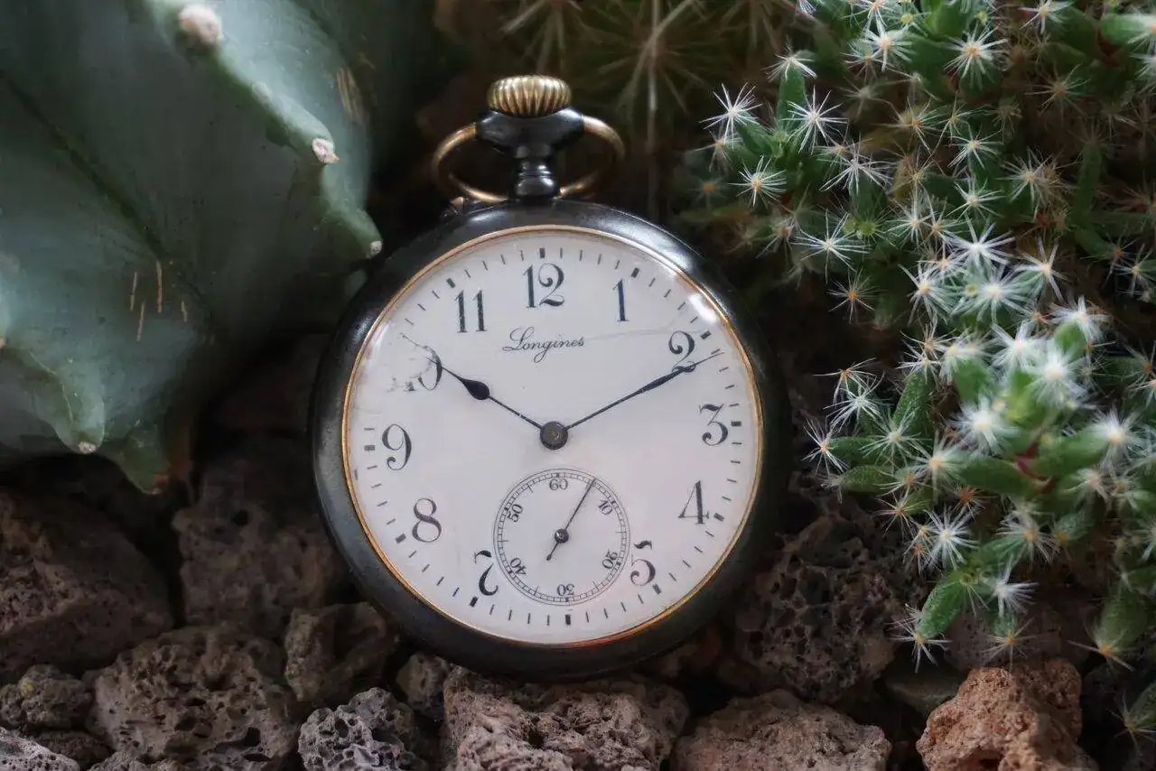

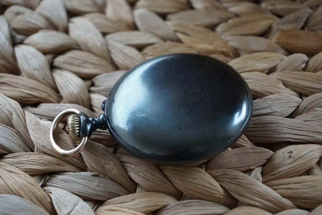

Y aplica el tratamiento de pavonado del acero, con el siguiente resultado

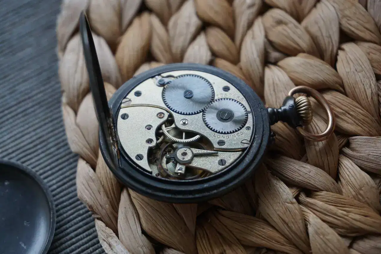

Me envía el reloj.
Cuando lo recibo no puedo estar más contento. El reloj luce como nunca pude imaginar. Tras varias semanas de uso y dándole cuerda diariamente el reloj sólo ha adelantado 2 minutos.
Aunque de inicio fue un proyecto que quería hacer yo mismo, este proyecto ha sido más gratificante. Un proyecto de colaboración entre grandes foreros y mejores personas y este hilo en gran parte, es en agradecimiento a ellos y por hacer posible que tenga mi primer reloj de bolsillo con esta bonita historia detrás.
Espero que os guste y disfrutéis viéndolo.

Hoy vengo a presentaros el que es mi primer reloj de bolsillo y con una bonita historia de restauración detrás.
Para poner en antecedentes, a principios del pasado año hablaba con el forero @PedroA sobre los relojes de bolsillo, su historia y los diferentes movimientos mecánicos que hay. Paralelamente empecé a entrar más frecuentemente en “Relojes de bolsillo”. Ya no había marcha atrás y ahí fue cuando empecé a buscar mi primer reloj de bolsillo con las siguientes premisas:

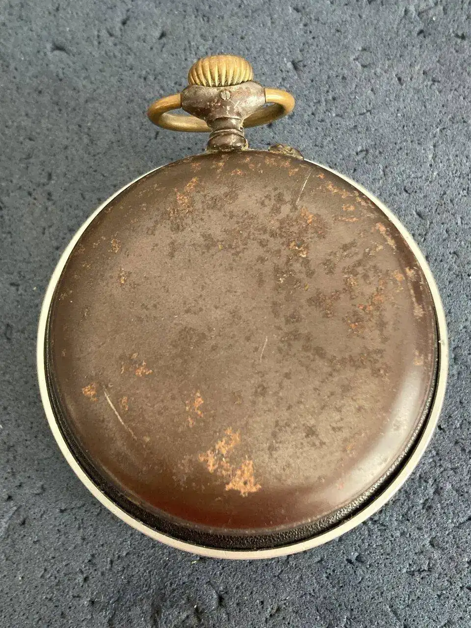

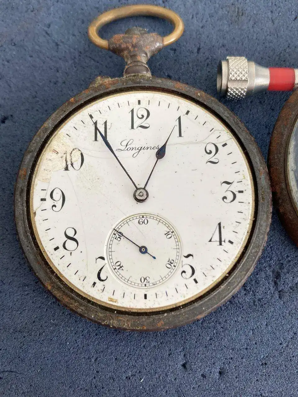

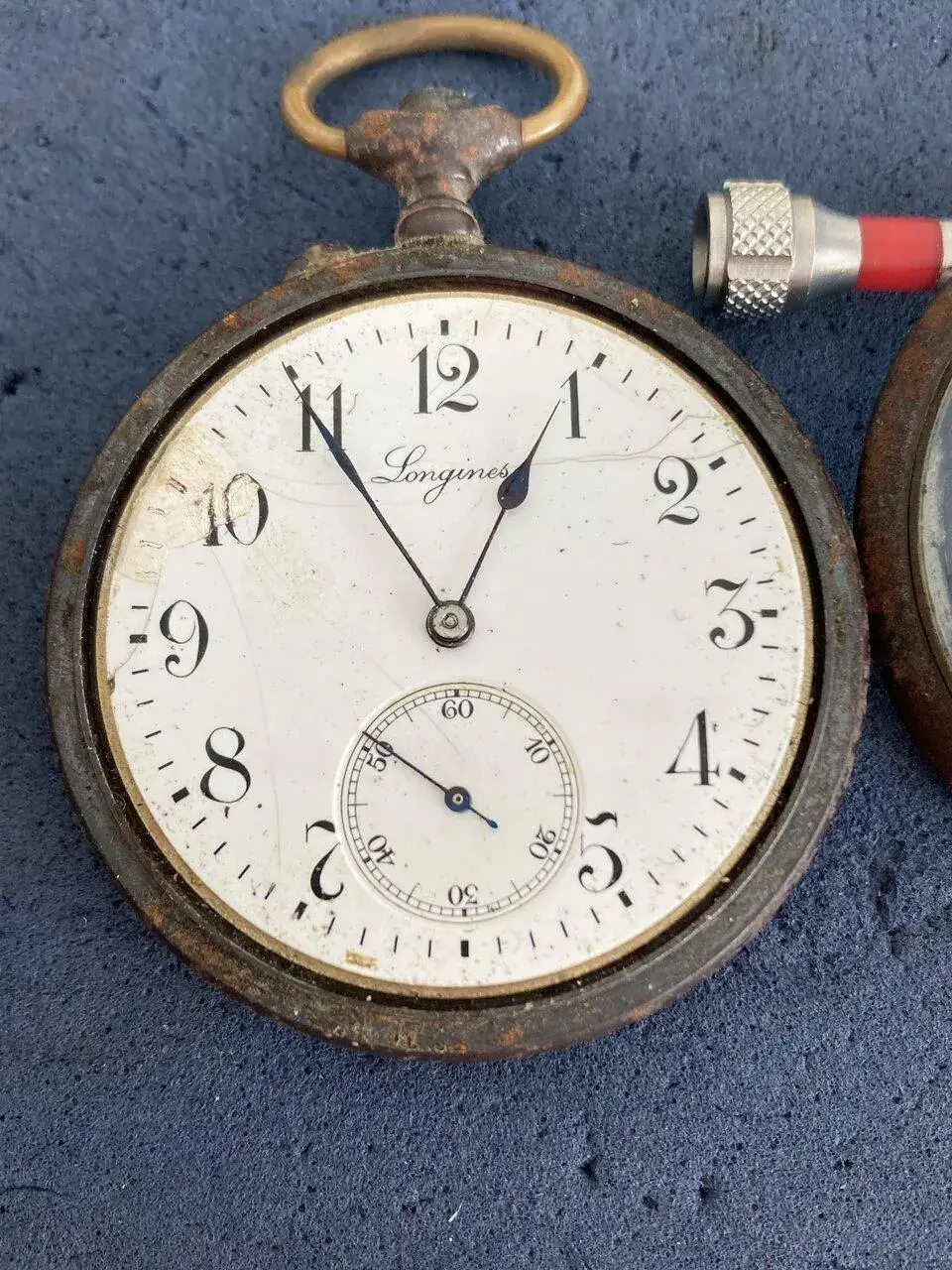

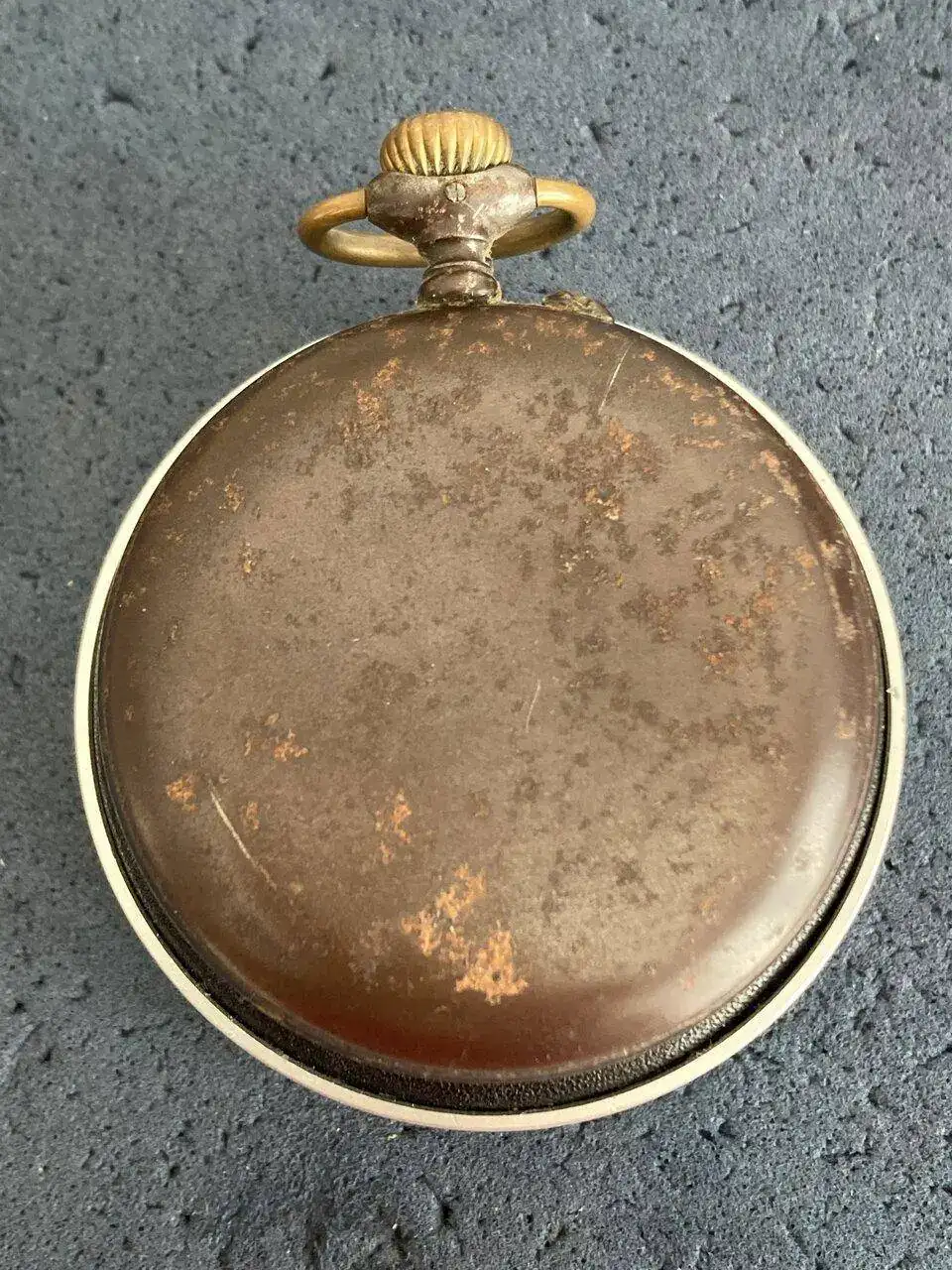

Ver el archivos adjunto 2566398
Ver el archivos adjunto 2566397

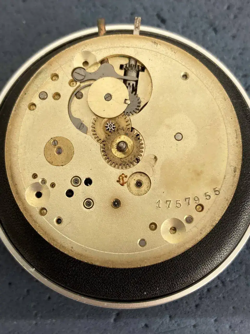

Ver el archivos adjunto 2566408
Ver el archivos adjunto 2566409

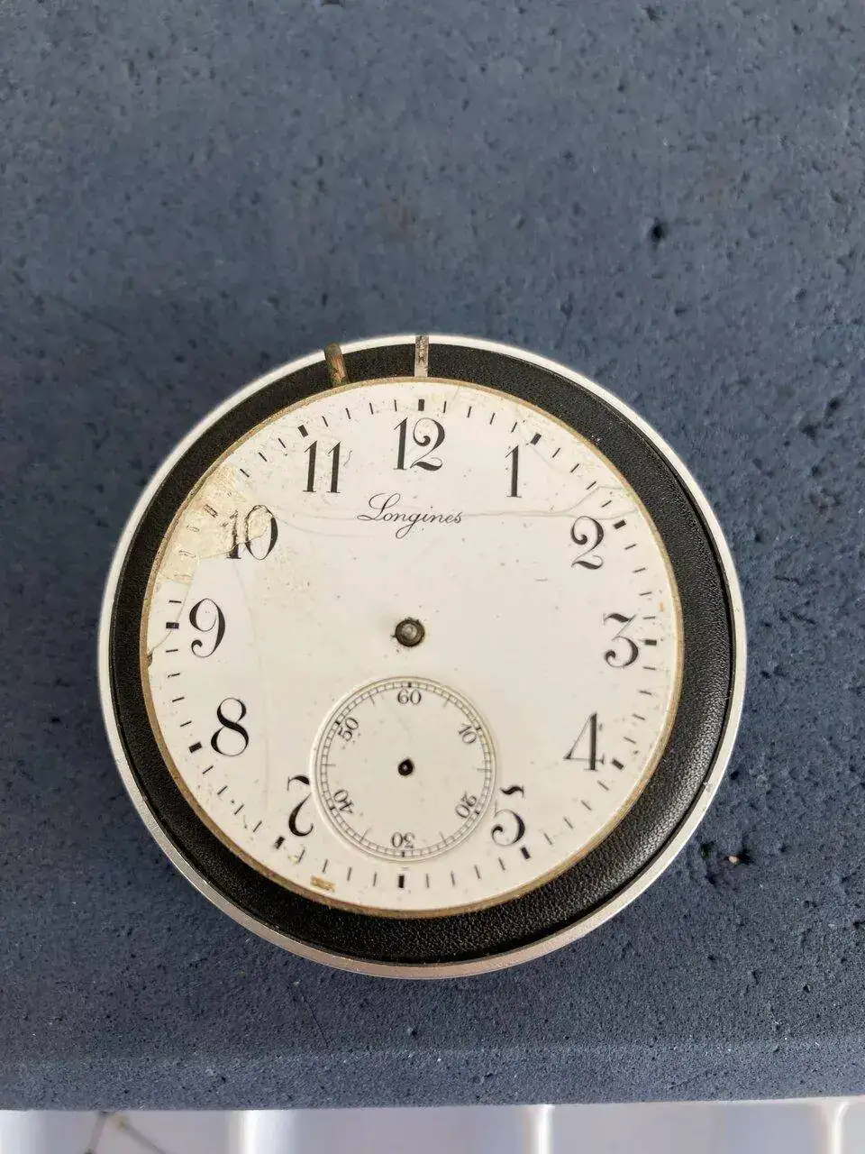

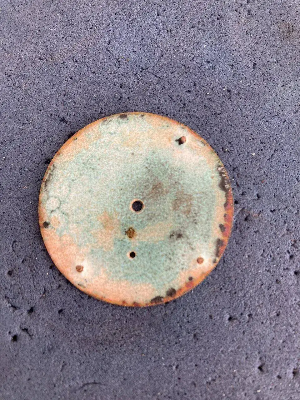

Ver el archivos adjunto 2566412
Ver el archivos adjunto 2566413

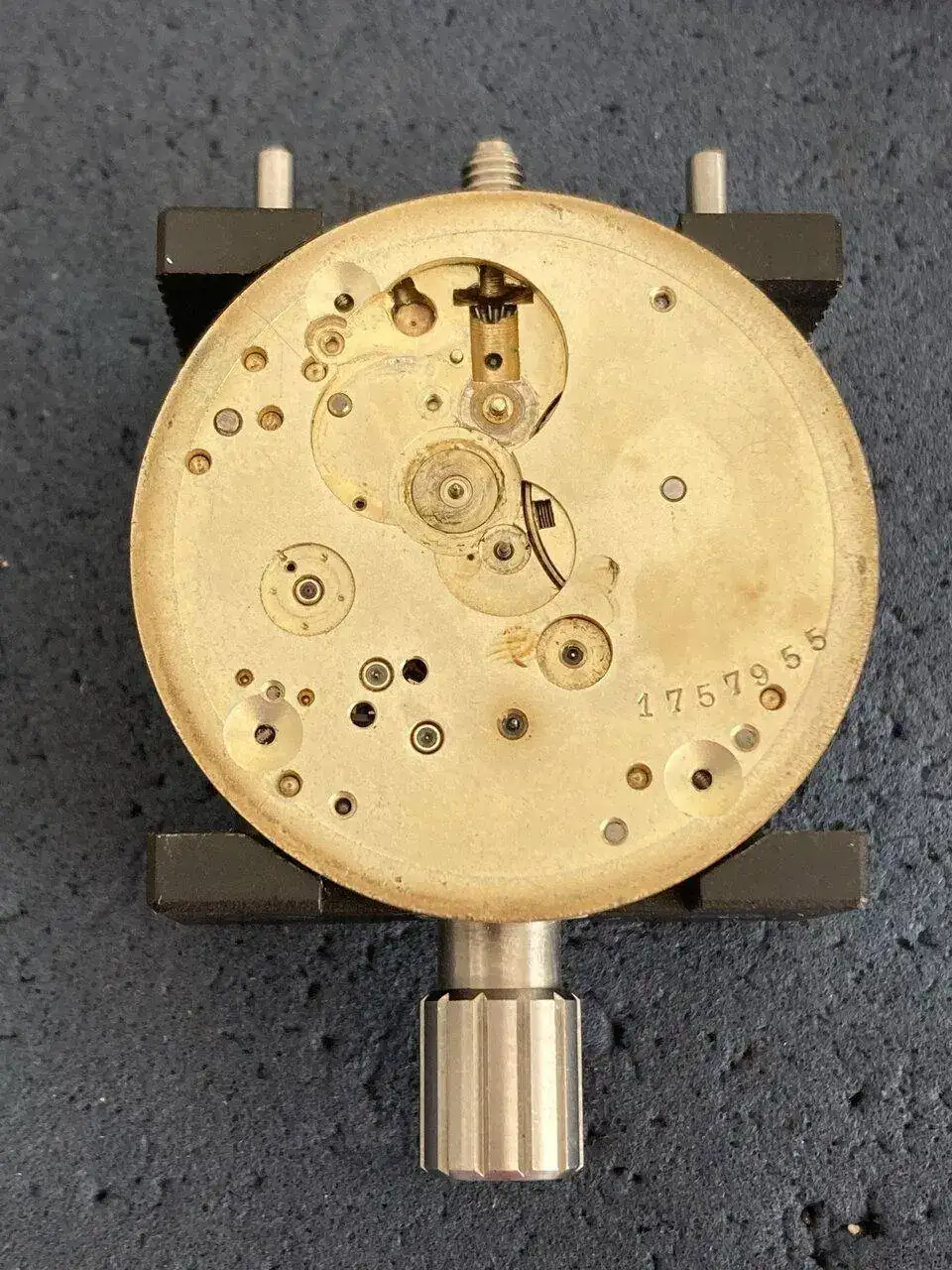

Ver el archivos adjunto 2566415

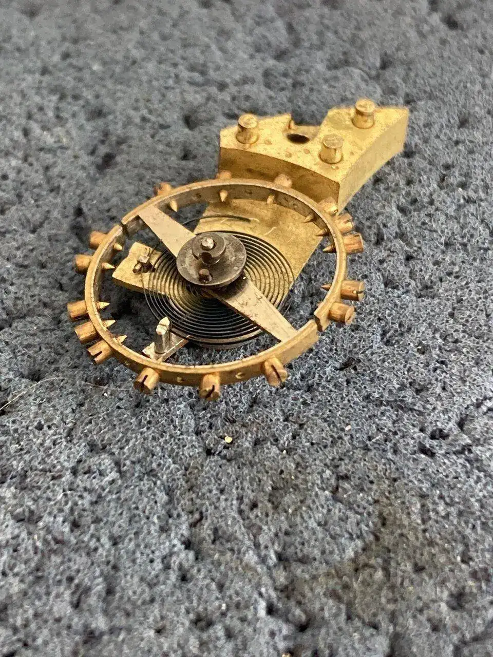

Ver el archivos adjunto 2566416

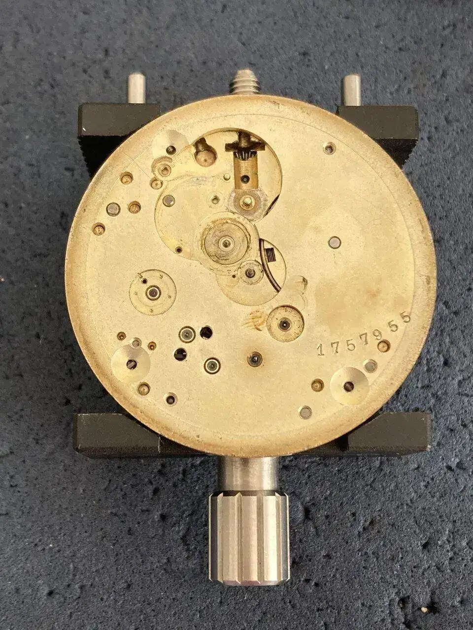

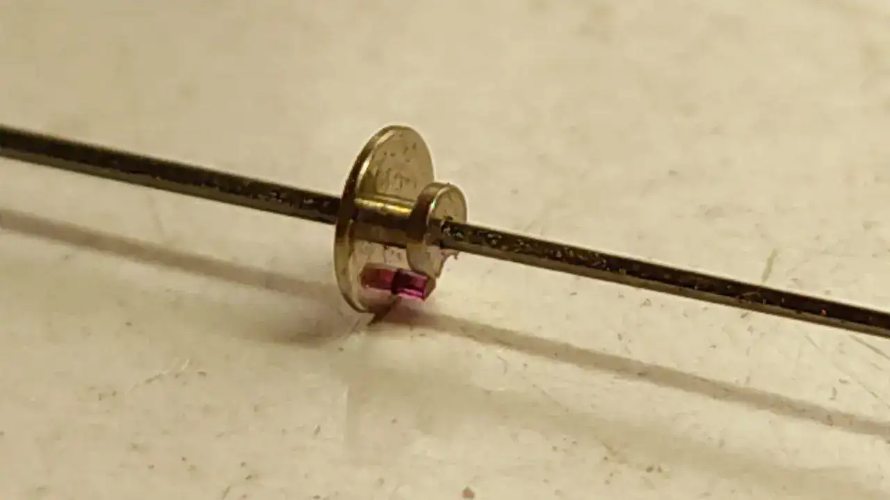

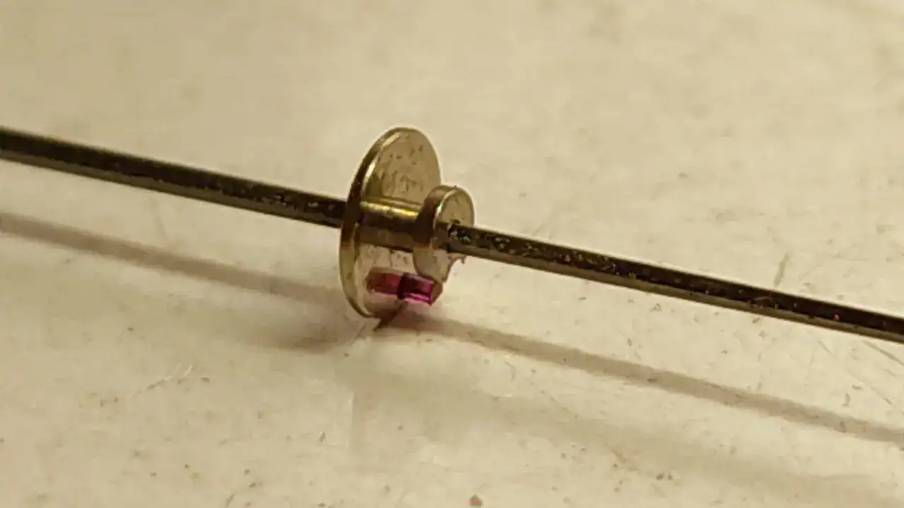

Quita el platillo
Ver el archivos adjunto 2566432
Ver el archivos adjunto 2566433
Y aquí terminando
Ver el archivos adjunto 2566434

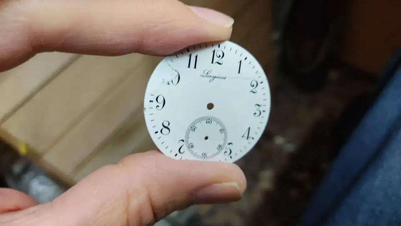

Ver el archivos adjunto 2566436

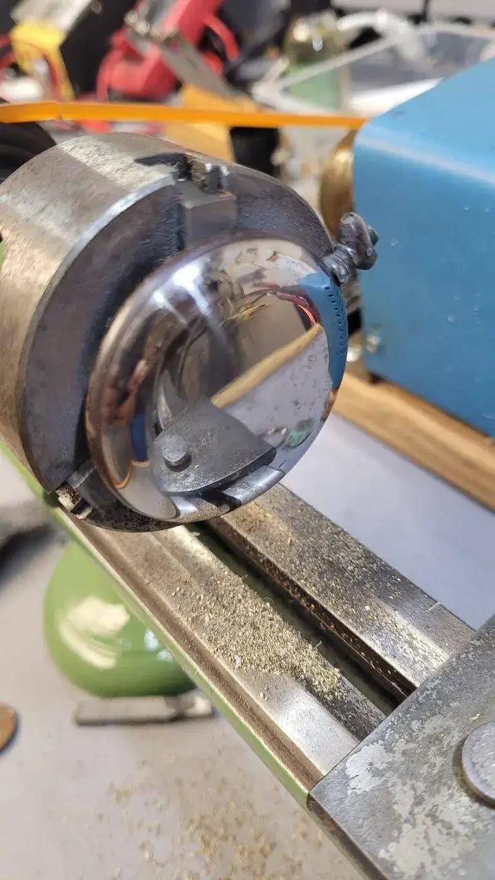

Y aquí es cuando entra la nueva colaboración, @Fildi
El en otras ocasiones ha realizado pavonado en relojes y dispone de los medios necesarios.
De nuevo, se embala el reloj y se envía a un nuevo destino.

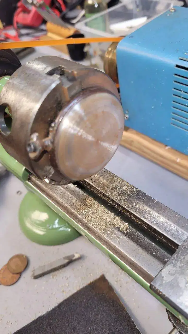

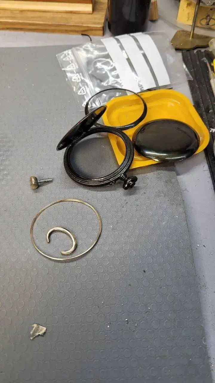

Ver el archivos adjunto 2566438
Ver el archivos adjunto 2566439

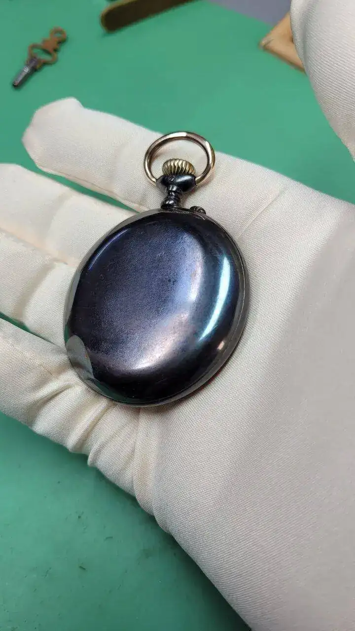

Ver el archivos adjunto 2566467

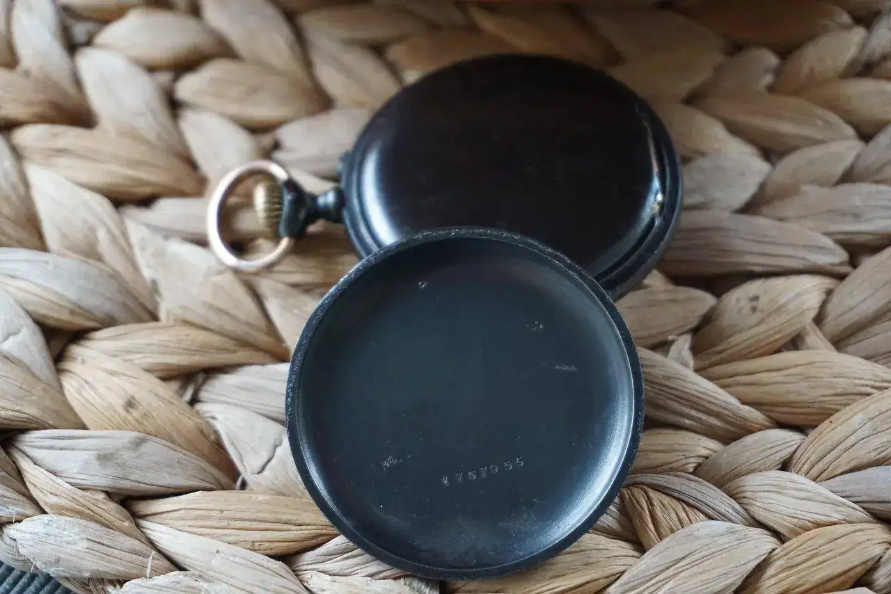

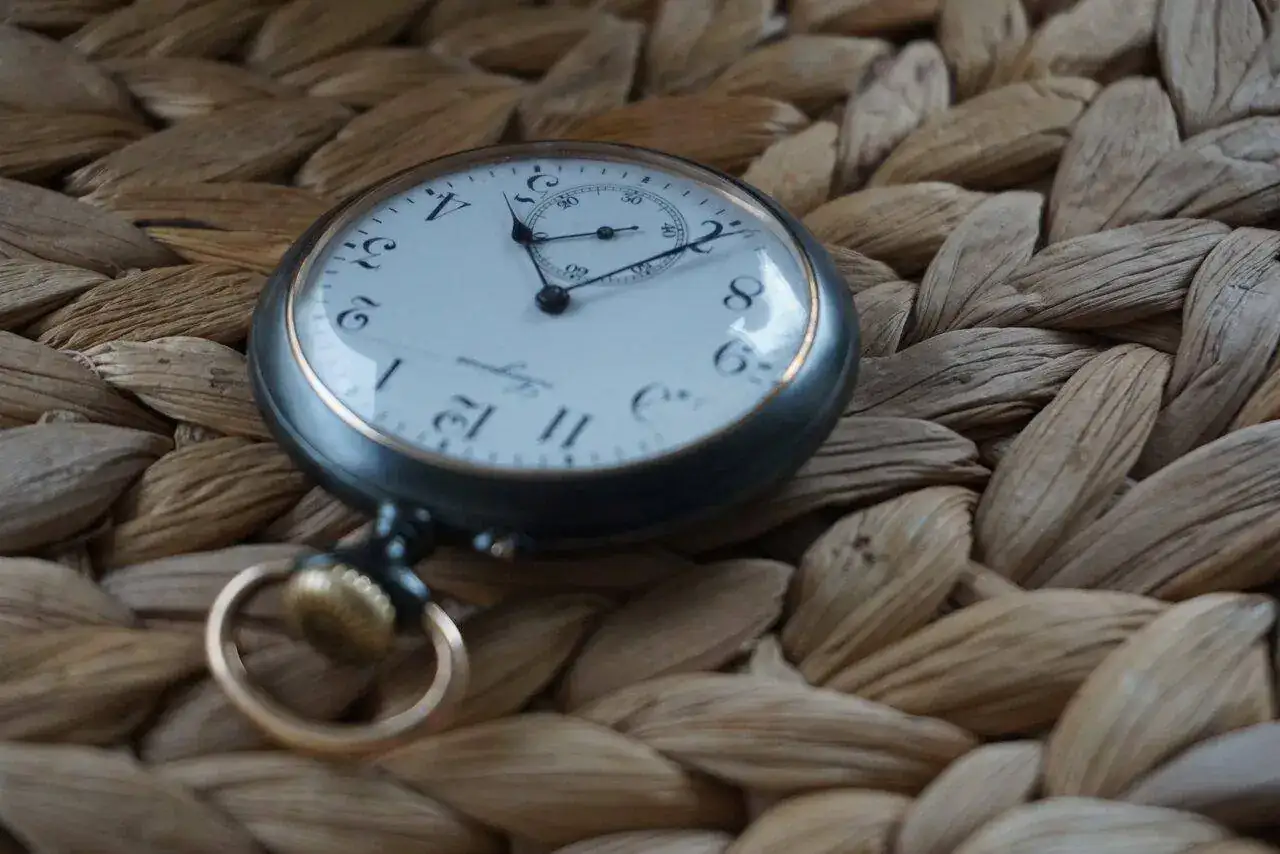

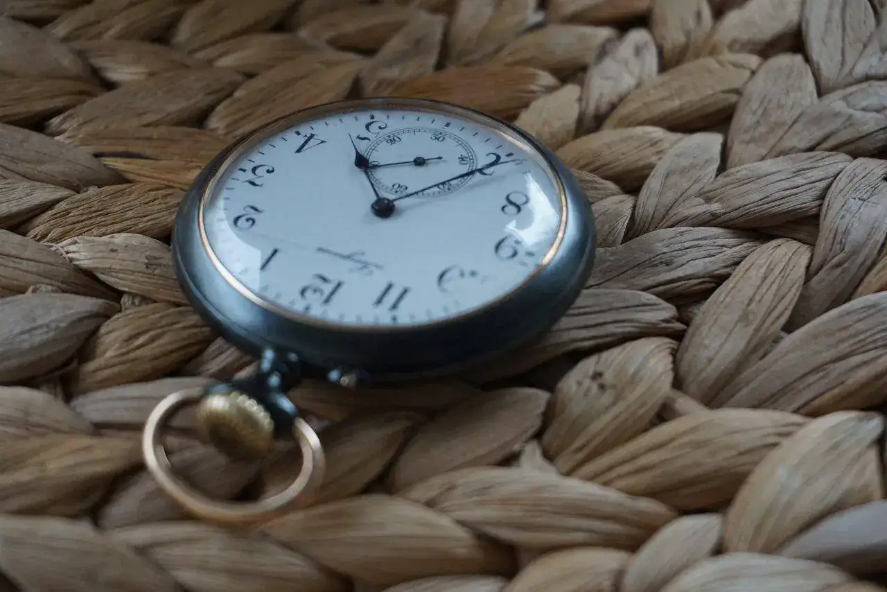

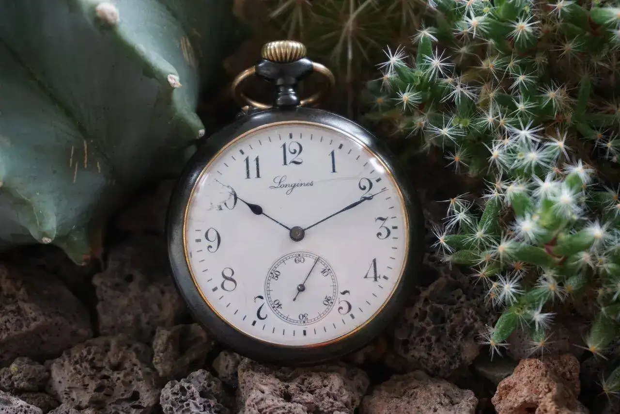

Ver el archivos adjunto 2566446
Ver el archivos adjunto 2566447
Ver el archivos adjunto 2566448

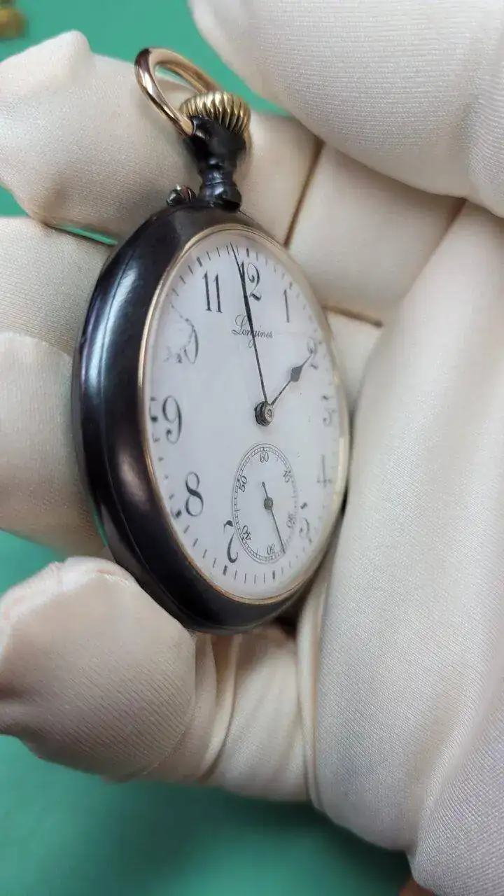

Me envía el reloj.

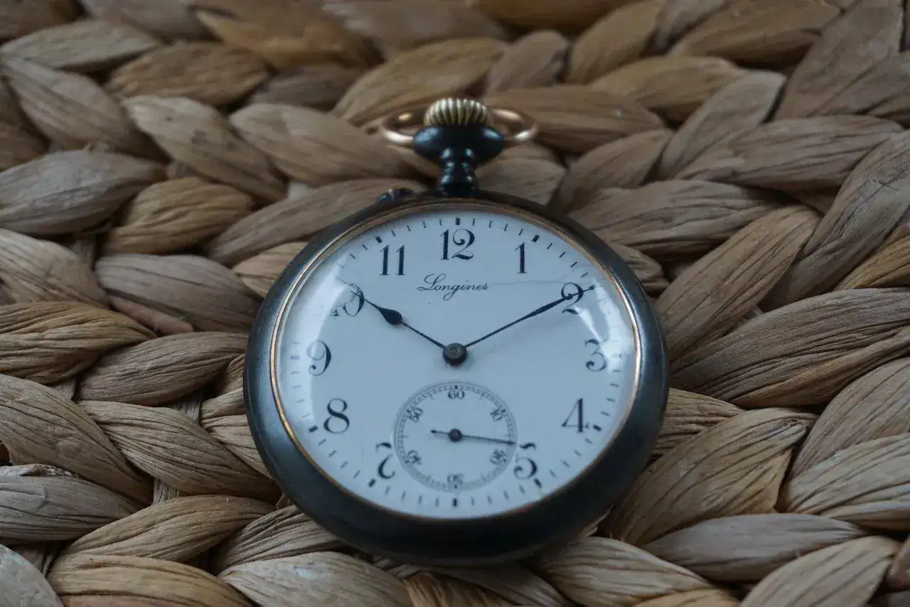

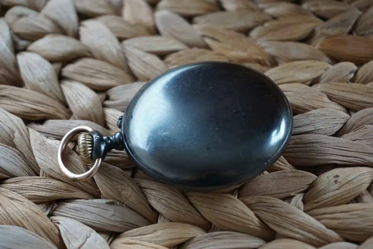

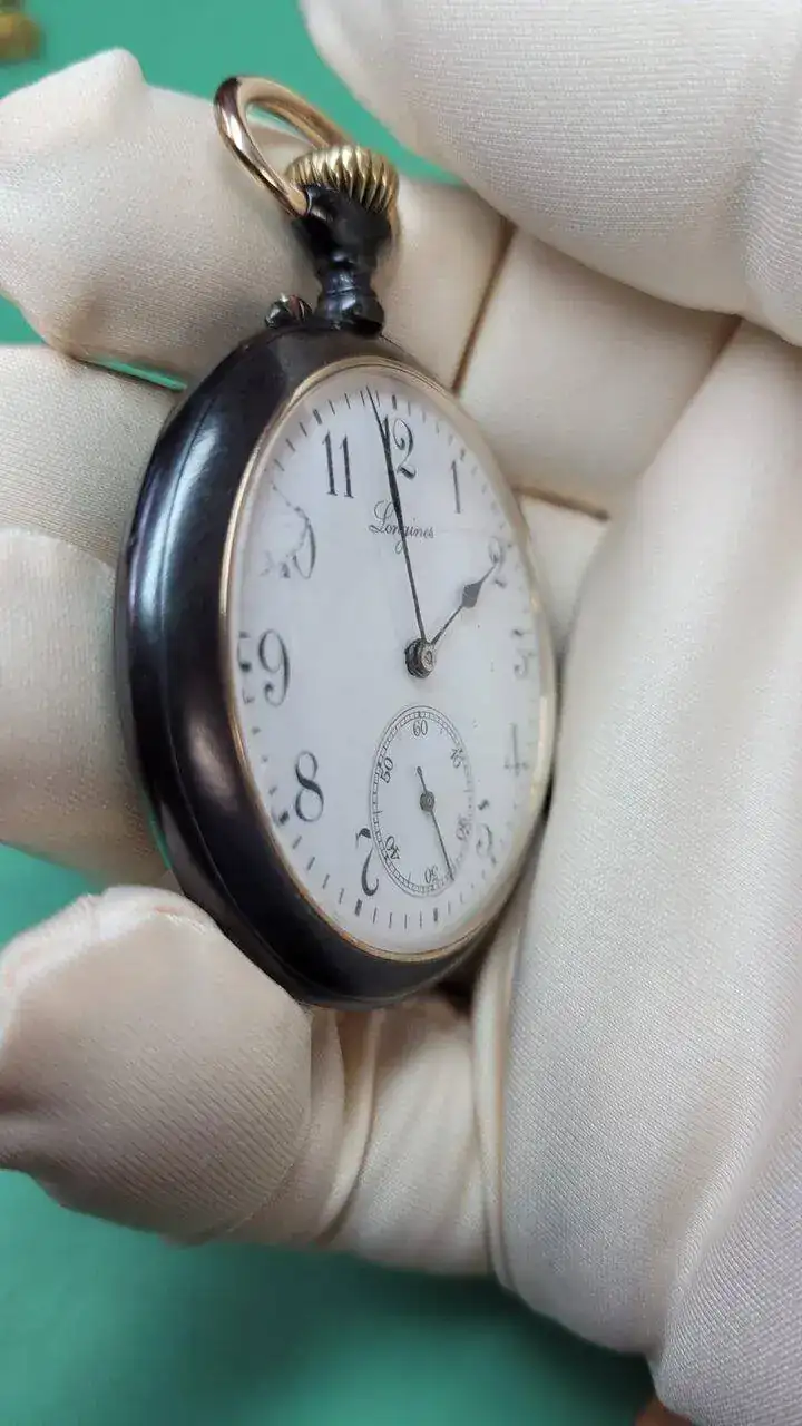

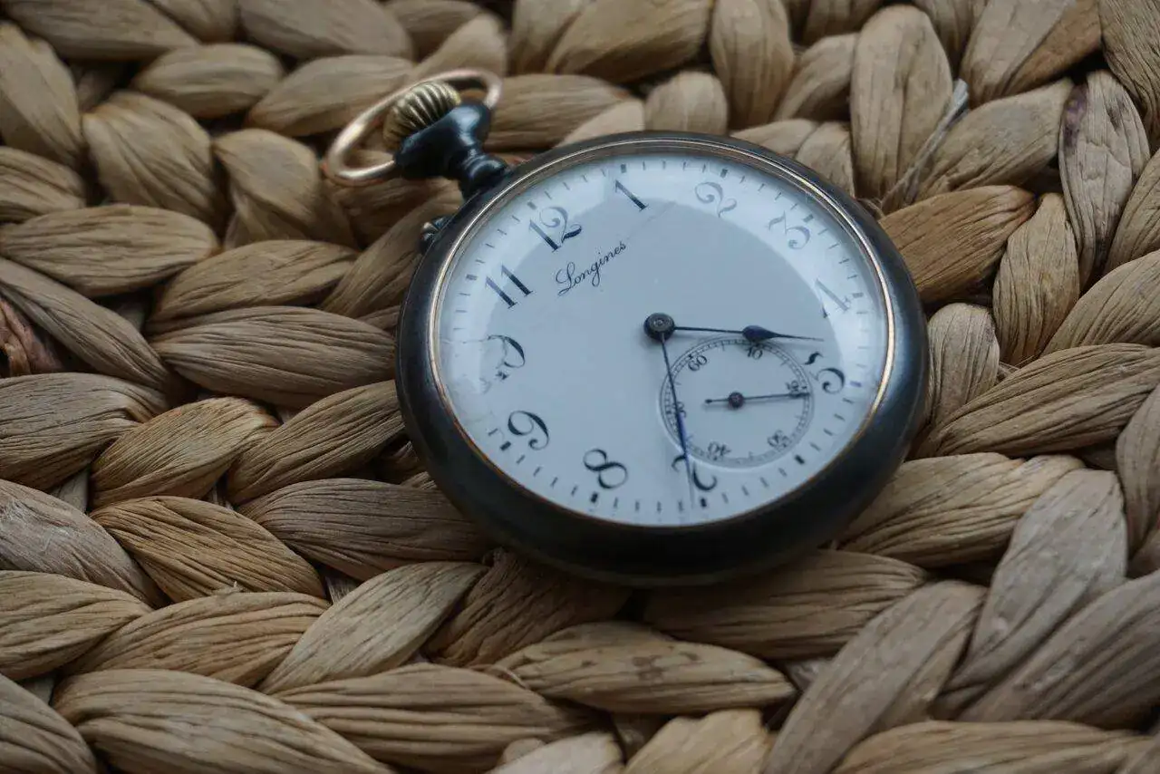

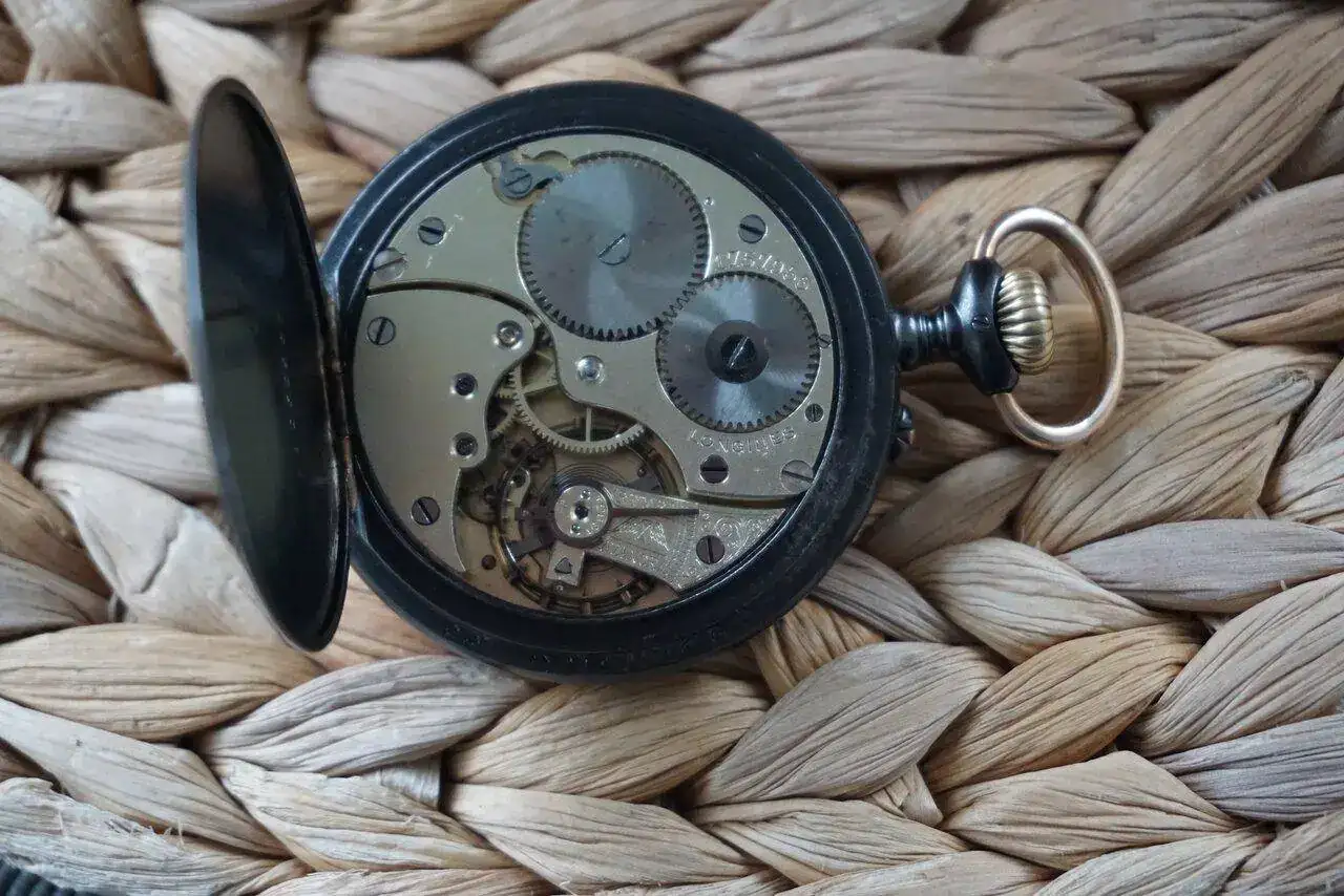

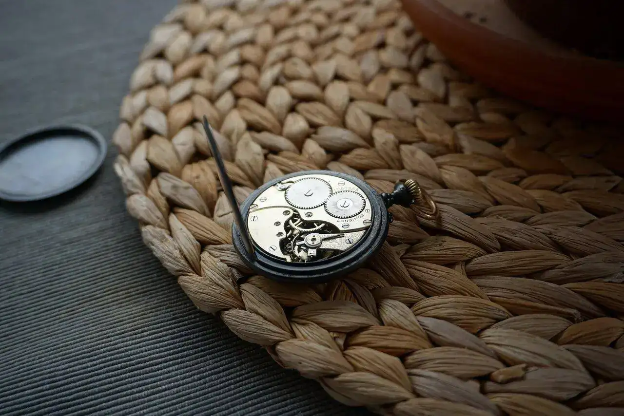

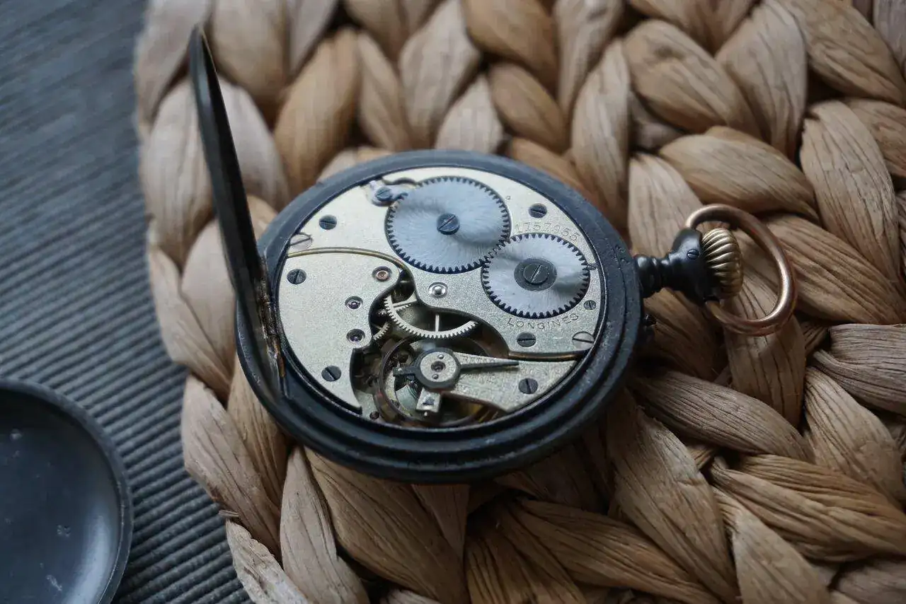

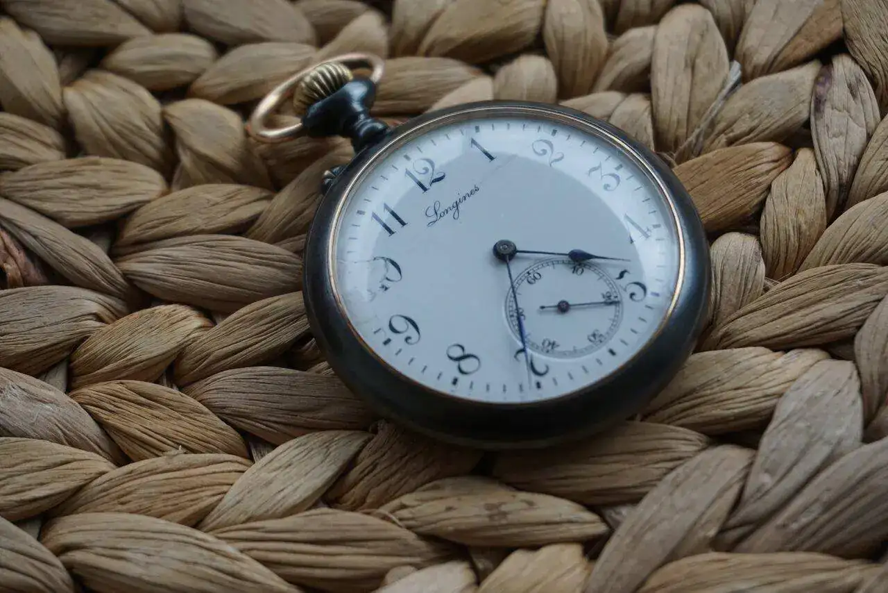

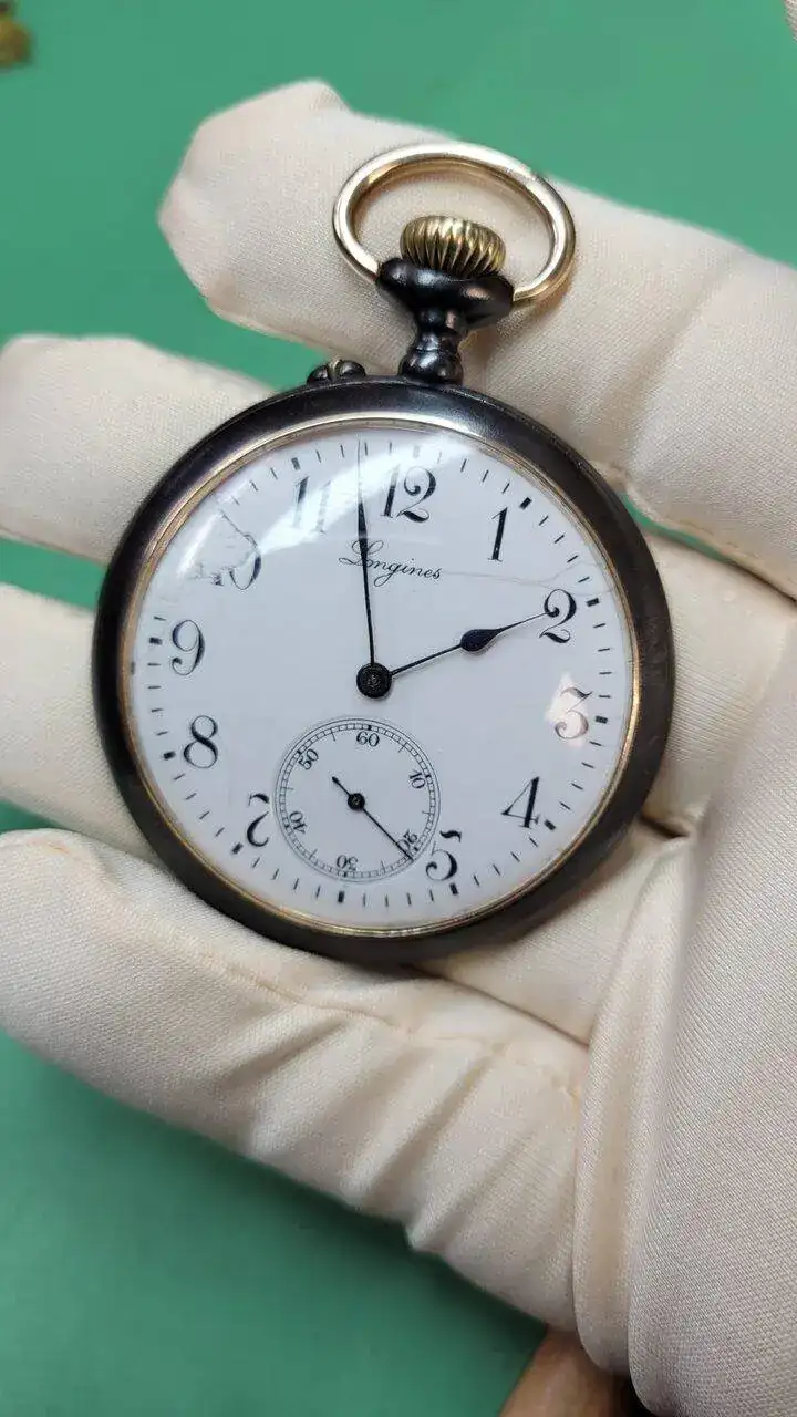

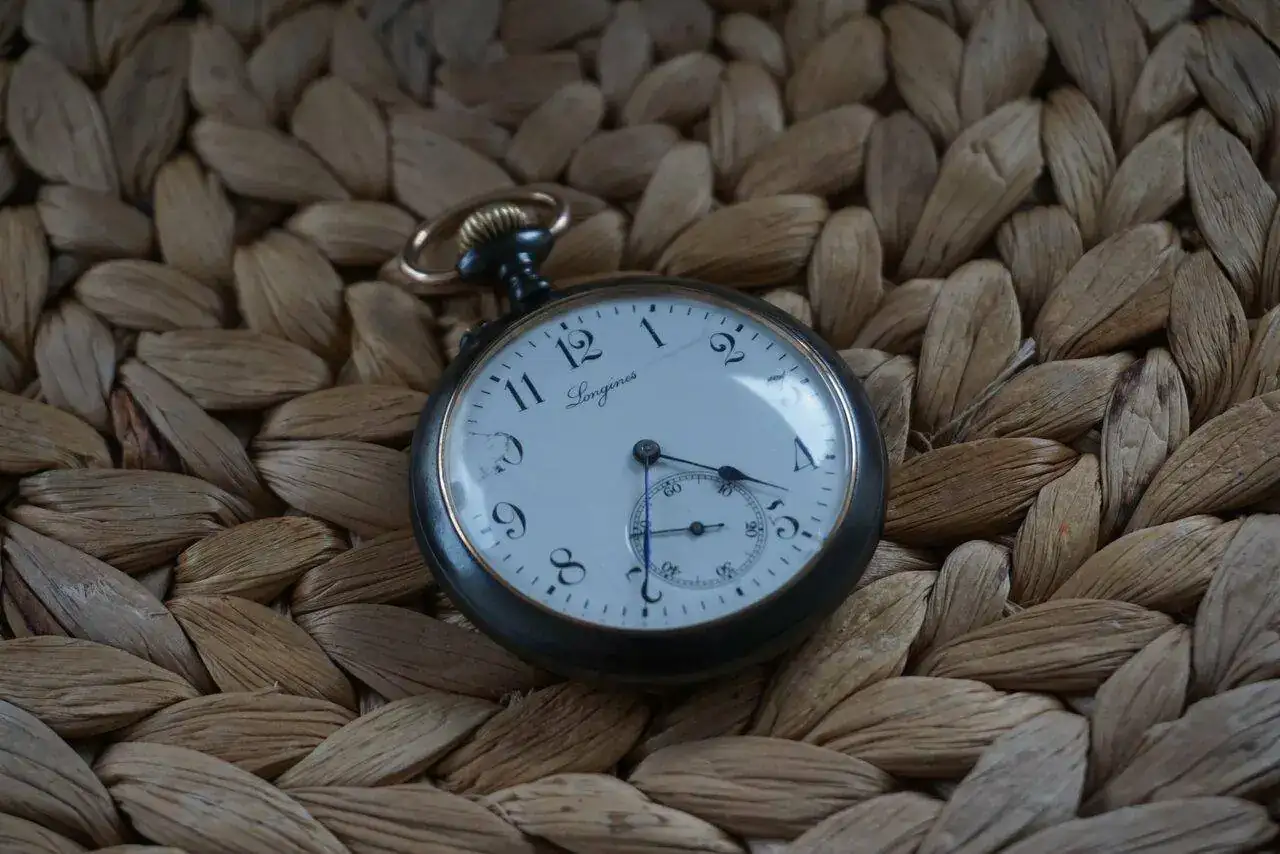

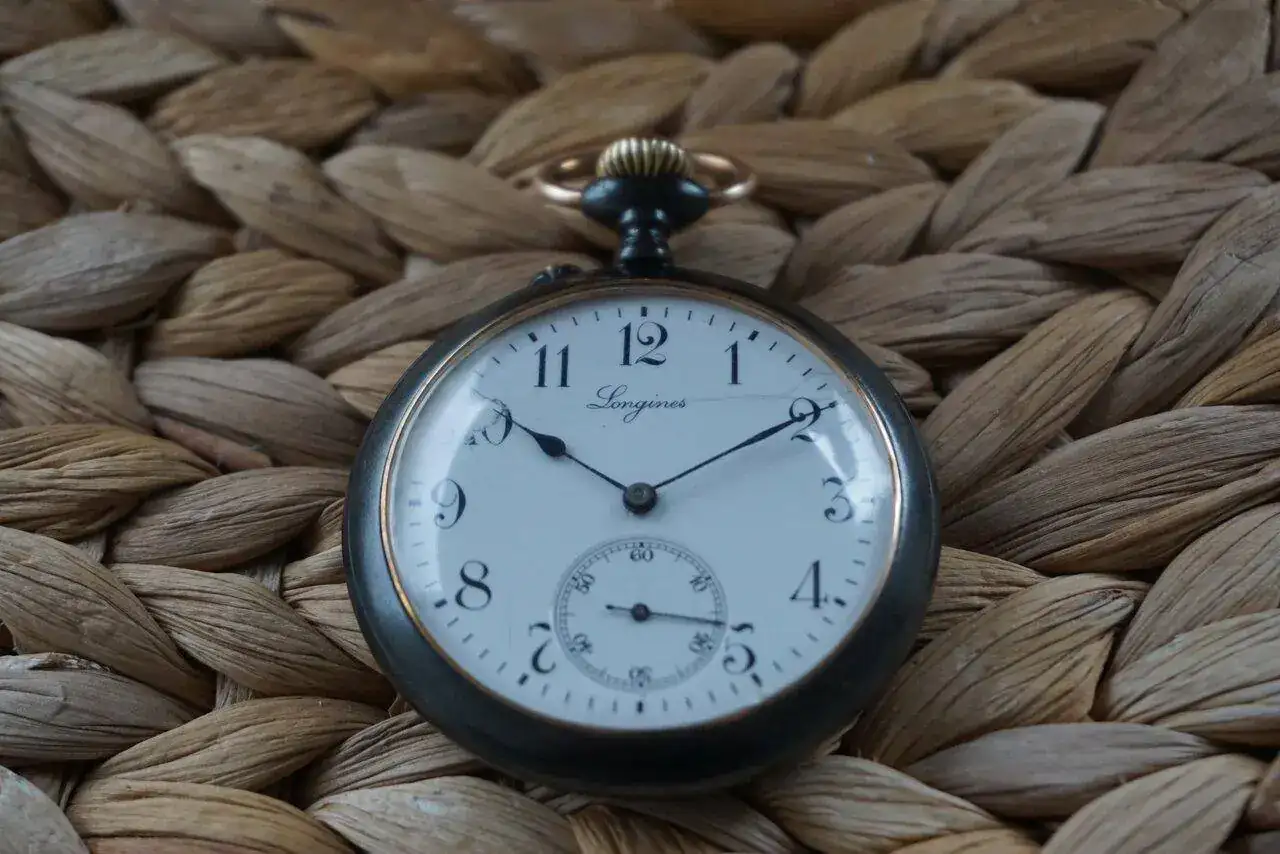

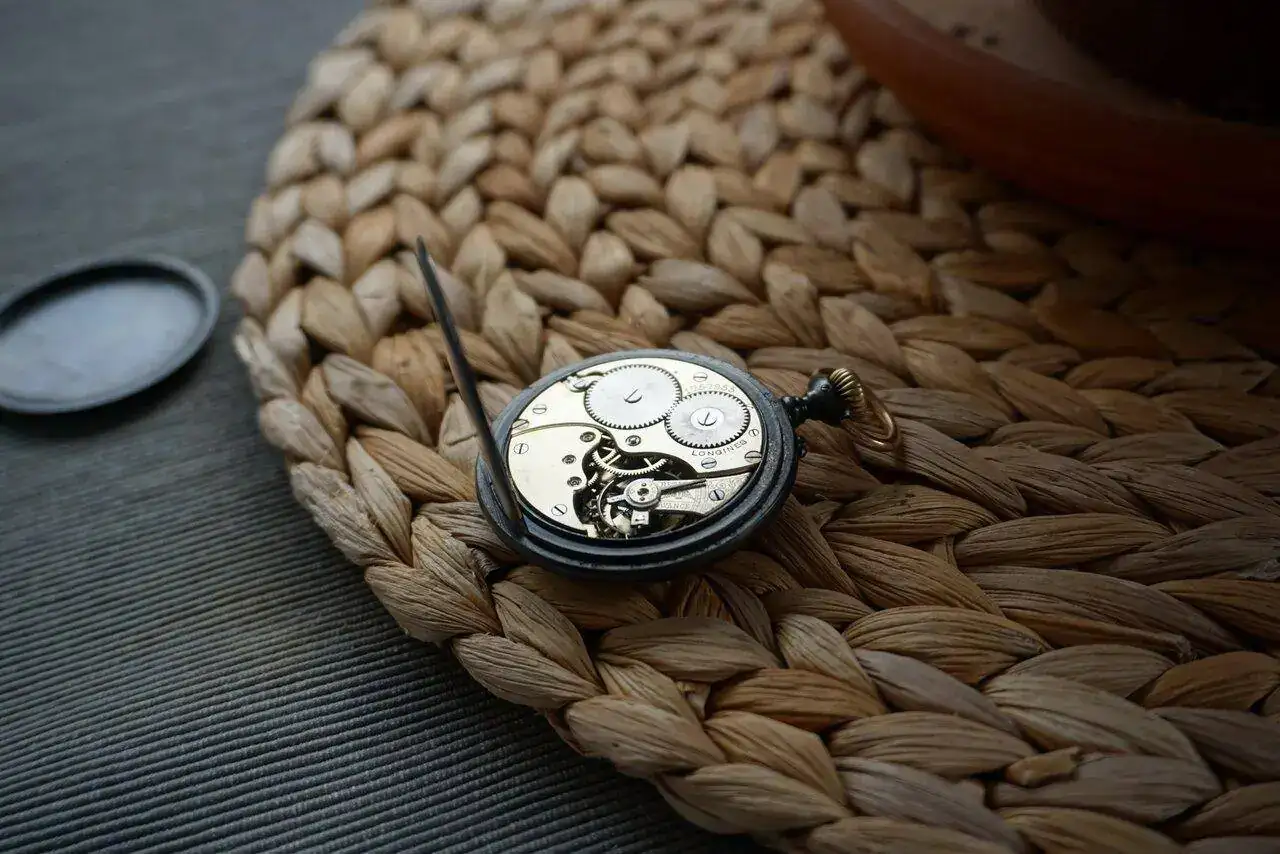

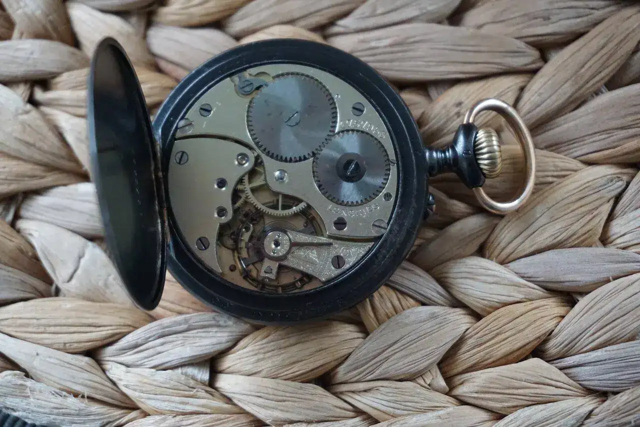

Ver el archivos adjunto 2566450
Ver el archivos adjunto 2566451
Ver el archivos adjunto 2566453
Ver el archivos adjunto 2566454
Ver el archivos adjunto 2566455
Ver el archivos adjunto 2566456
Ver el archivos adjunto 2566457
Ver el archivos adjunto 2566458
Ver el archivos adjunto 2566459
