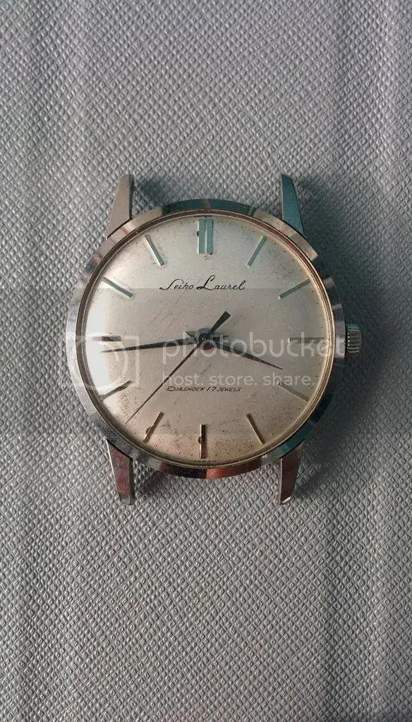

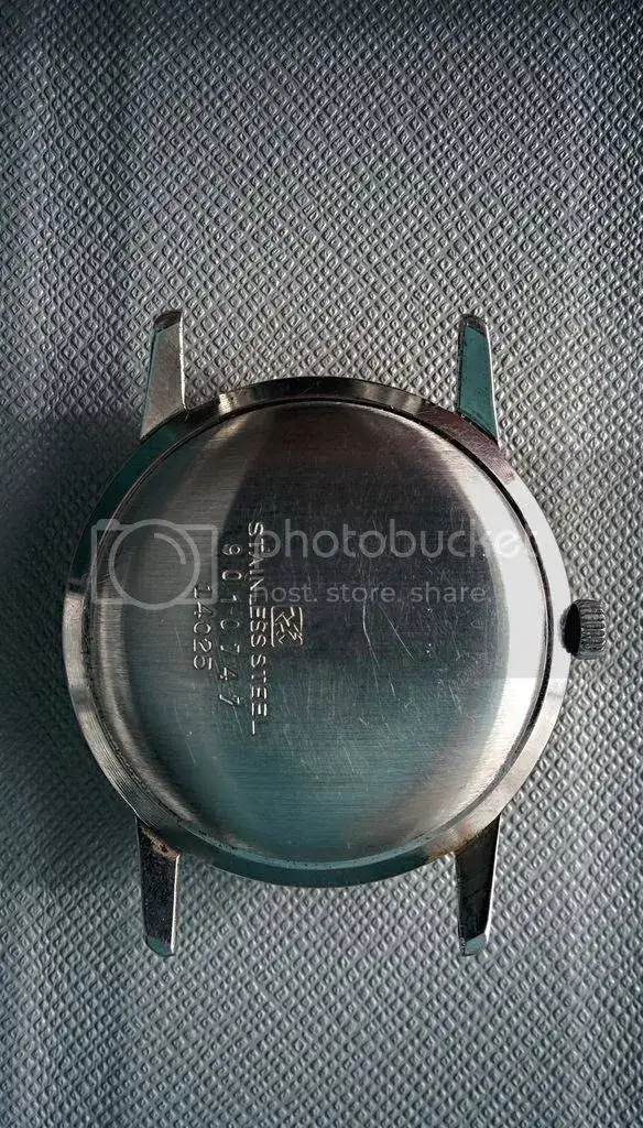

Buenas a todos, os quiero presentar mi primer reloj antiguo (aunque no sé muy bien a partir de cuantos años es clásico, antiguo etc...)
Primero decir que lo adquirí este verano en Japón, estaba de vacaciones por aquellos lares paseando por un mercadillo cuando lo vi en un puesto, de entre todo lo que había en aquel puesto este reloj parecía gritarme. El hombre del puesto me dijo que no funcionaba la cuerda y procuró quitarme la idea de comprarlo de la cabeza en pro de intentar venderme otros relojes, pero no podía dejar de mirarlo así que lo cogí le saque la corona y la giré viendo que las agujas se movían por lo que pensé que tampoco estaría tan mal si al menos parte del mecanismo funcionaba. Sin más dilación lo compré y ahora lo tengo en casita con muchas ganas de repararlo (aunque para eso necesitaré de vuestra ayuda ;-))
Bueno no me ando más por las ramas.
Es un Seiko Laurel del que no conozco ni fecha de fabricación ni nada, espero que os guste.
¡¡Qué guapazo DVD!! Este bellezón va a provocar varios desmayos en este rinconcito... incluido casi seguro el de un paisano tuyo cuyo nick empieza por 'Sabbath' y termina por 'stones' :D
No te puedo ayudar porque de japos controlo menos aún que de suizos, pero me encanta y tengo la impresión de que es una pieza estupenda; seguro que hiciste bien en traértelo. En cuanto empiecen a asomarse por aquí los seikoadictos de este rincón, además de babear, seguro que te cuentan un montón de cosas.

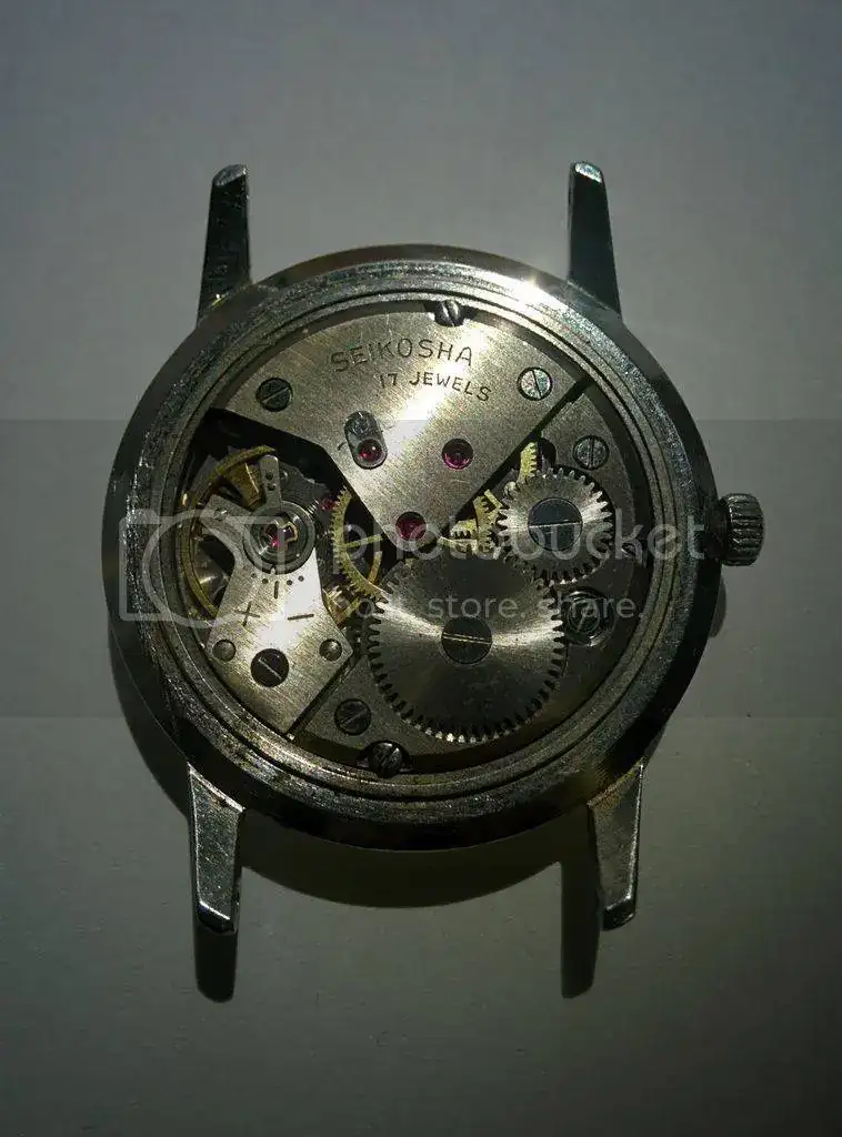

No creo que volver a ponerlo en marcha sea un problema con los buenos profesionales que hay por aquí. Eso sí, mucho mejor si puedes abrirlo para que veamos el calibre y puedan opinar los expertos.
Enhorabuena y gracias por compartirlo :)

Ojala puedas subir una foto del movimiento, ayudaría mucho para emitir una mejor opinión respecto al reloj.

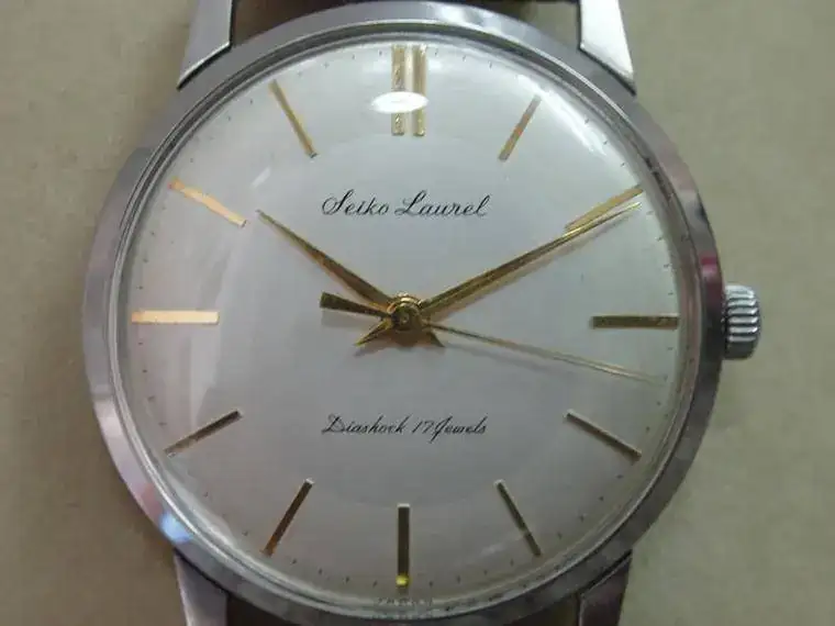

Yo veo diferencia en todas las letras, parece distinta tipografía. No sé si eso quiere decir algo salvo que sean distinta edición

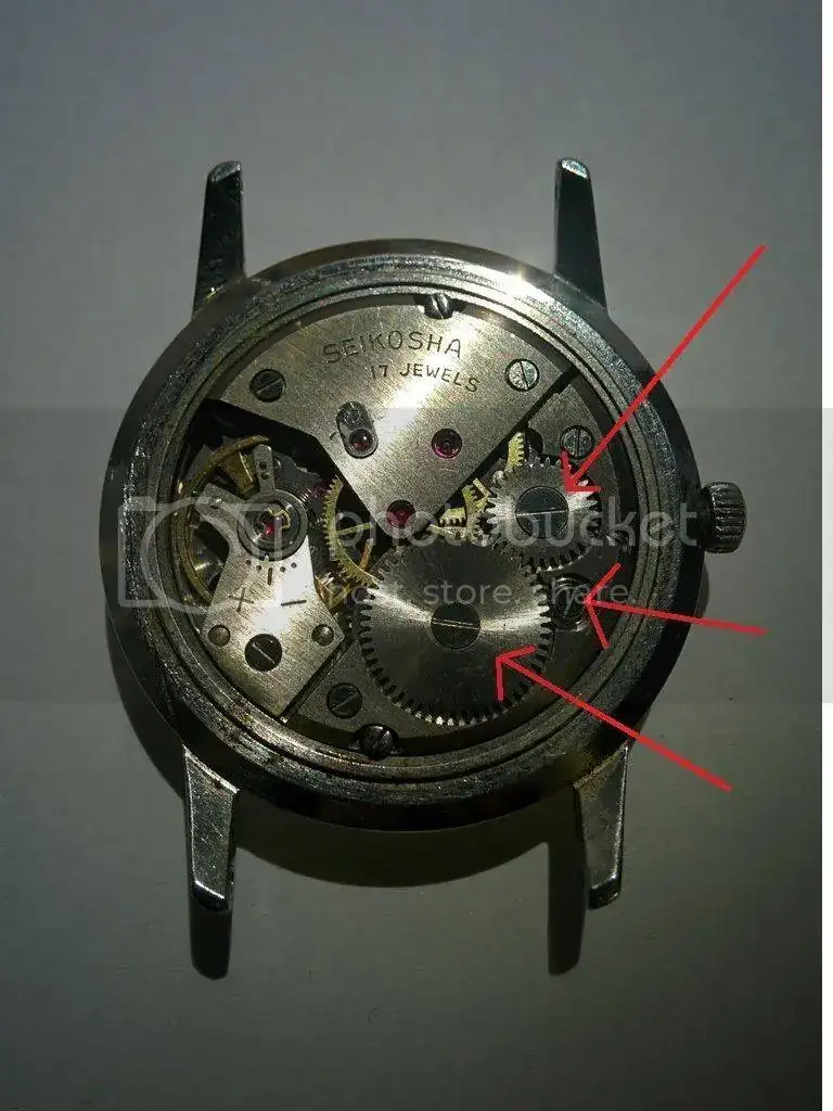

Ahí va un foto del calibre, por cierto me cuesta horrores abrir la tapa con la navaja.

Respecto a la avería que tiene, de momento lo poco que he averiguado es que la puesta en hora funciona pero no coge carga.
Respecto al tema de dar cuerda he de decir que tanto las dos ruedas dentadas que marco en la foto con flechas como el trinquete funcionan bien.
¿Alguien tiene alguna idea de que puede estar fallando?
Gracias
Seguro que alguien sabe donde puede estar el problema o por donde empezar a mirar. Venga.....:whist::
Si cuando le das cuerda se mueven las 2 ruedas que has señalado con flechas y nunca se acaba de dar cuerda es que tiene roto el muelle real. Si cuando le das cuerda no se mueven las 2 ruedas significa que el piñón corredizo no llega a enganchar con el piñón de canto, y eso tiene la culpa el muelle del tirete que seguramente está un poco doblado.
Gracias tiosanchez, entonces es el muelle el que está roto.
¿Será necesario desmontar mucho?

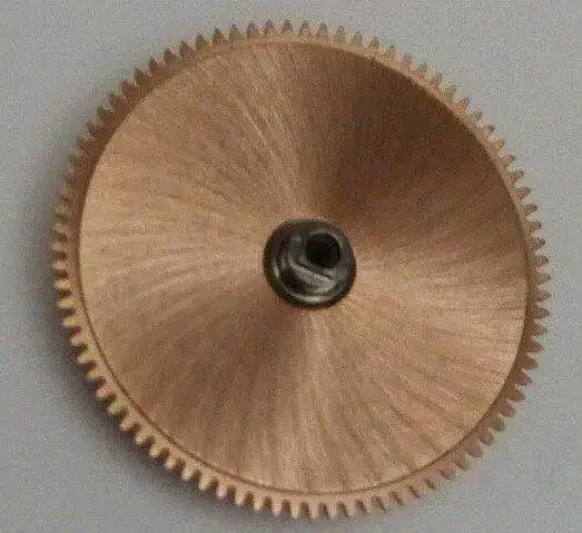

Si no lo has hecho nunca, no te arriesgues porque te puedes lesionar, Pero que sepas que cuando veas como se hace te darás cuenta lo facil que es. es muy fácil. Lo primero que tienes que hacer es quitar el tornillo de la rueda grande para poder quitar la rueda grande. Después quita los dos tornillos que fijan el puente sobre la platina base y ya podrás quitar el puente del barrilete para poder acceder al barrilete que es donde se aloja el muelle real que estará partido.
Si no has desmontado nunca un muelle real, no te recomiendo que lo hagas porque te puedes lesionar. Te recomiendo que te enseñe primero tu relojero como se hace. El muelle real es muy difícil repararlo, pero es muy fácil sustituirlo por otro nuevo. Te recomiendo que vayas con el barrilete a una tienda de fornituras y allí lo pides.
El muelle real se aloja en el interior del barrilete con unas tensiones que al sacarlo te puede cortar algún dedo, ya que puede salir disparado, si decides sacarlo por favor ten mucho cuidado.

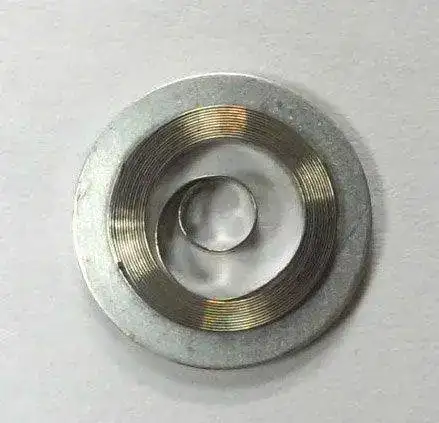

Cuando desmontes el barrilete tendrás algo parecido a lo que te muestro en la siguiente foto:
Y cuando lo compres nuevo será muy parecido a esta foto:
