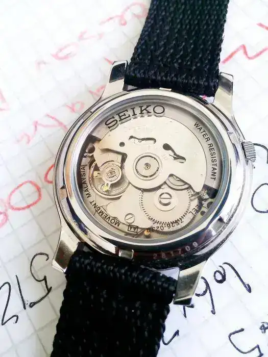

mi primer automático--seiko snk809--

Perfecto,segun eso si en tendí bien, no lo forcé anoche porque él estaba era a las 12 del dia puesto que no cambio solo.
No me creeran que apenas acabo de ver que atras del reloj dice 7S26 02J0 A4 MALASYA KY:huh:
Que significa todo eso aparte del 7s26

Respecto a lo de la inscripción de la trasera, decirte que hay dos versiones del mismo modelo. Las SNK807K y SNK807J. La "J" es fabricada en Japón. La tuya es fabricado en Malasia.
Pero no te preocupes, las calidades son las mismas:). Se diferencian en la ausencia de la leyenda made in japan en la esfera y en los idiomas de la indicación del día de la semana.
