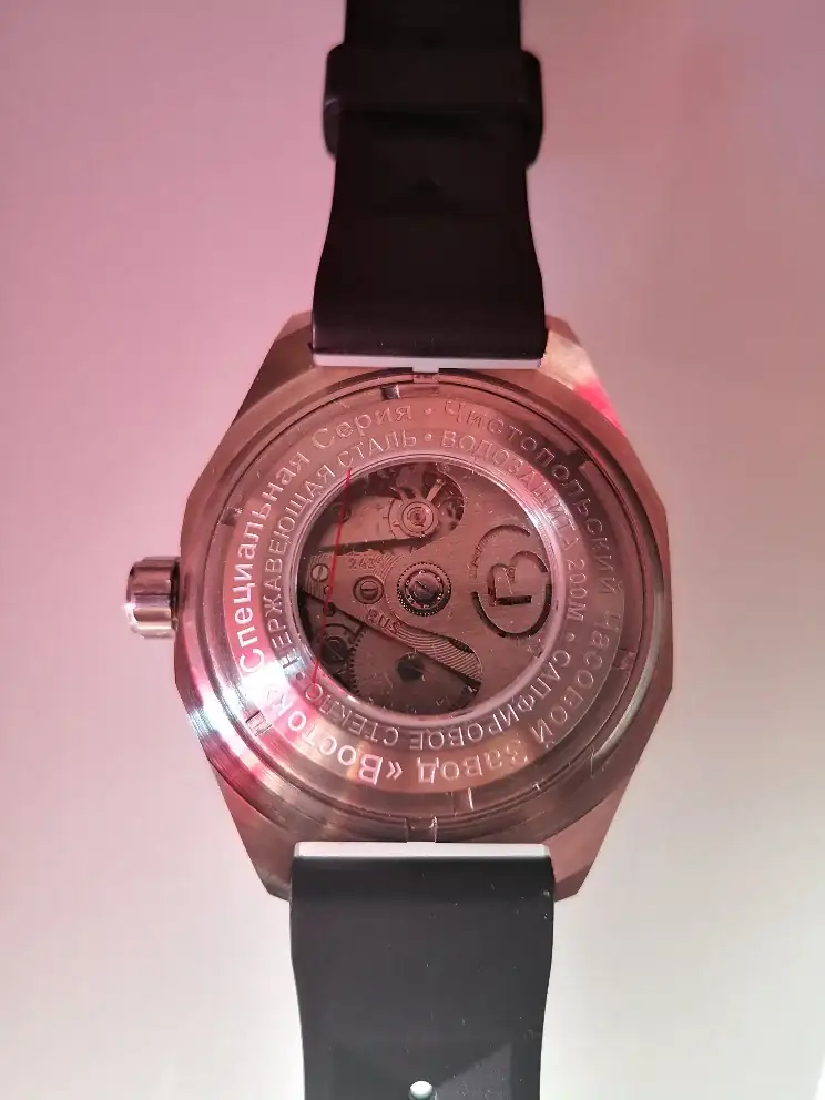

Hola a todos, os presento mi nuevo 24h y una pequeña modificación que le he hecho, a ver que os parece

Pues... muy bien!!!:clap:
La verdad es que ganan mucho con la trasera vista. Estoy tentado muchas veces, aunque a veces el incremento de grosor me hace pensar...
Ahí está!! Bien compañero que se vea ese V8 que tiene debajo del capó!!
Jeje, eso lo llevas puesto y no se nota. Yo tengo una pedida y deseando estoy tenerla en mis manos para ponerla en mi 120 turquesa.
No se nota absolutamente nada y queda el reloj impresionante

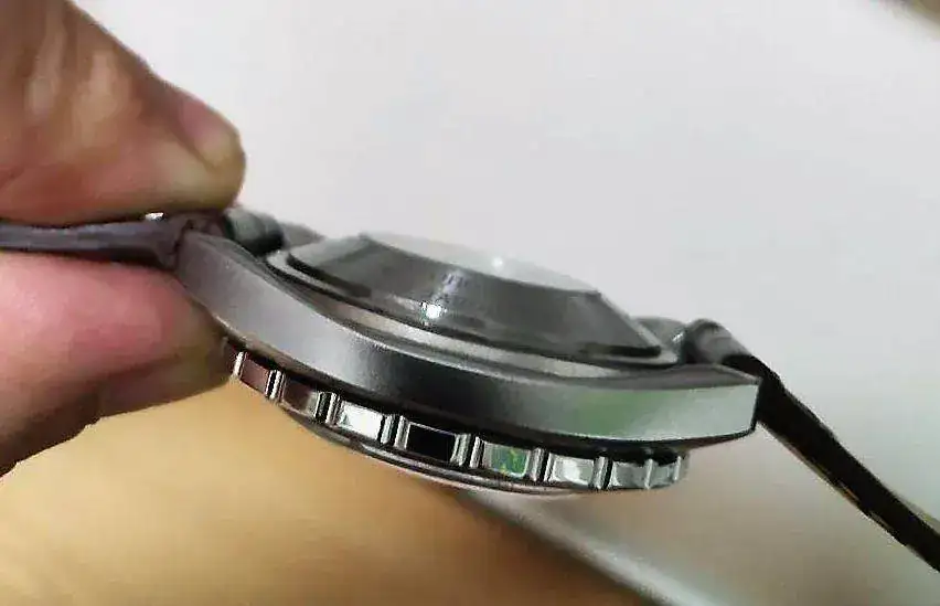

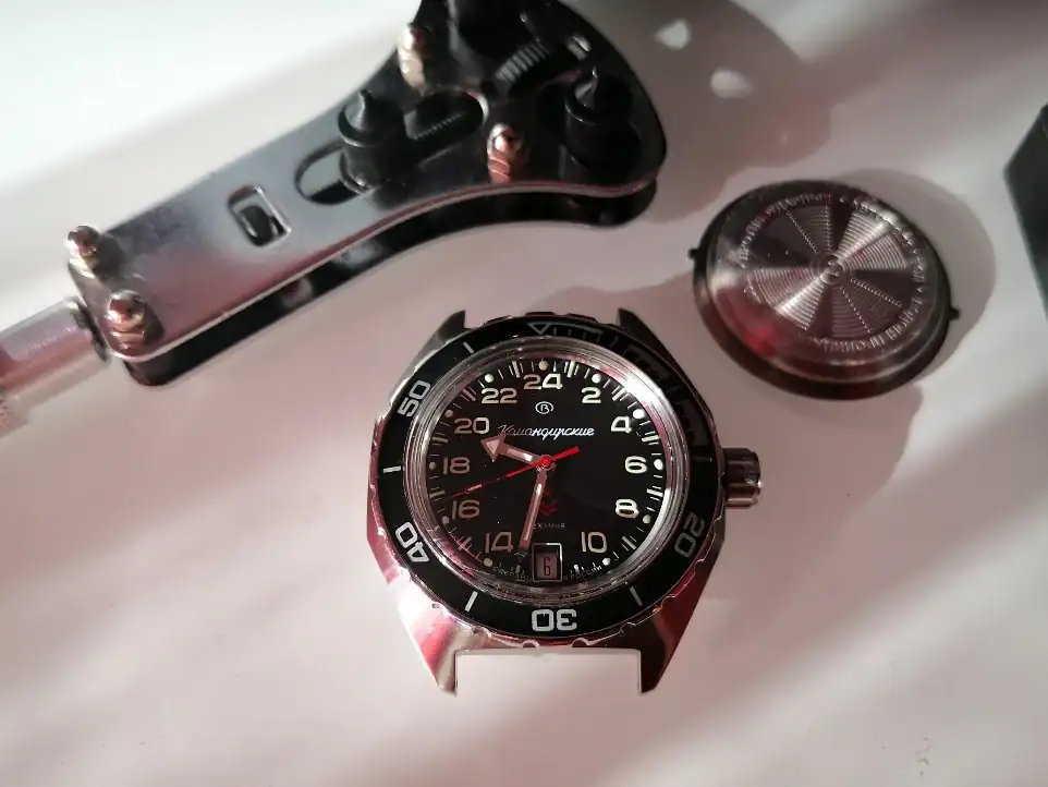

La tapa trasera vista es más grande que la tapa normal, ¿has podido apretarla con esa llave que pones en la primera foto? es que he leído por ahí que es necesario limar los bordes de los punzones para que no toquen los laterales con la tapa.
Si, lo he hecho con la llave que se ve y no he tenido que limar nada, es sencillisimo y mira que yo de esto no entiendo mucho que se diga
Esos punzones son intercambiables y los hay de diferentes grosores y hasta formas.
Enviado desde mi Redmi Note 8 mediante Tapatalk
Yo he tenido siempre ese problema con estos fondos vistos tan altos.
En la jaxa china que tengo yo, sí un montón de punzones, pero casi todos iguales y ninguno con la altura correcta para poder cerrar bien esas traseras.
He podido mal cerrar usando solo 2 de las puntas, nunca con las 3, porque me rozan el borde de la tapa pero no acaban de agarrar en los huecos. Vamos, que sí, que la he cerrado pero no tan apretada como me gustaría.
Creo que con una llave mejor de mejor calidad no pasaría.
Cierto es que es la tapa que digo es más "cónica"
