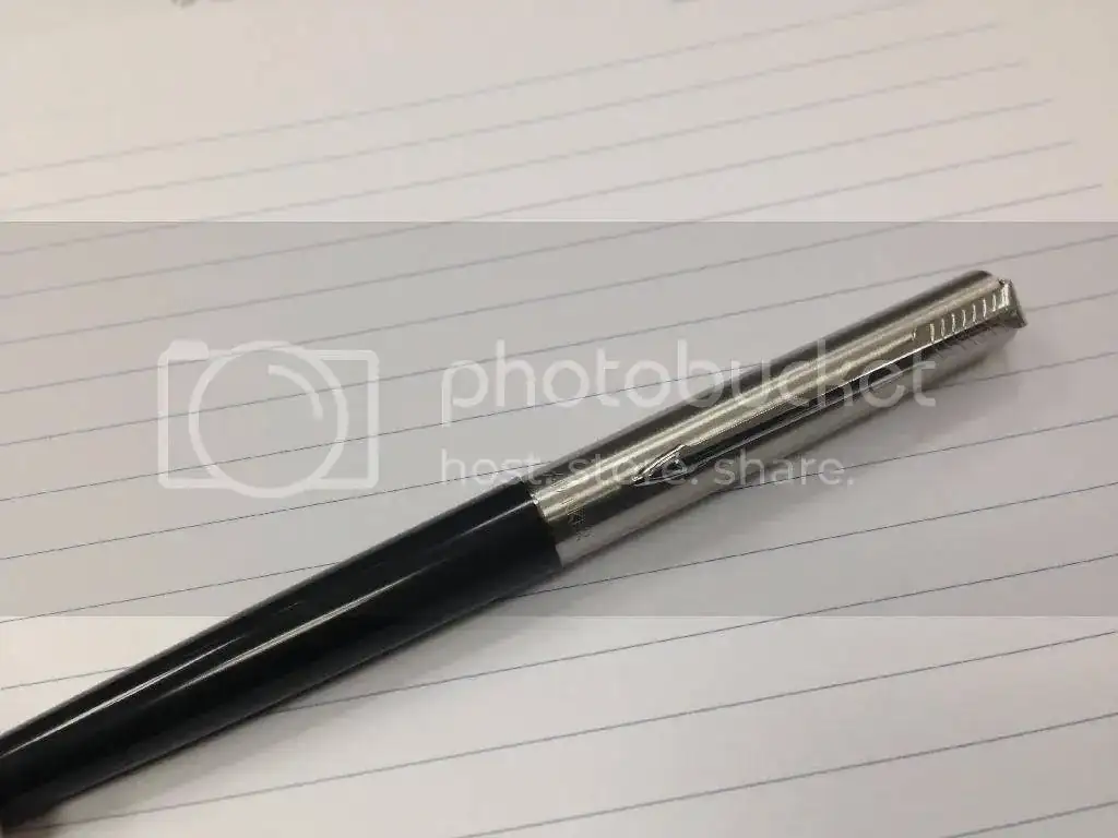

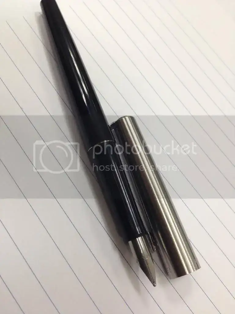

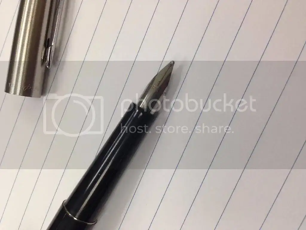

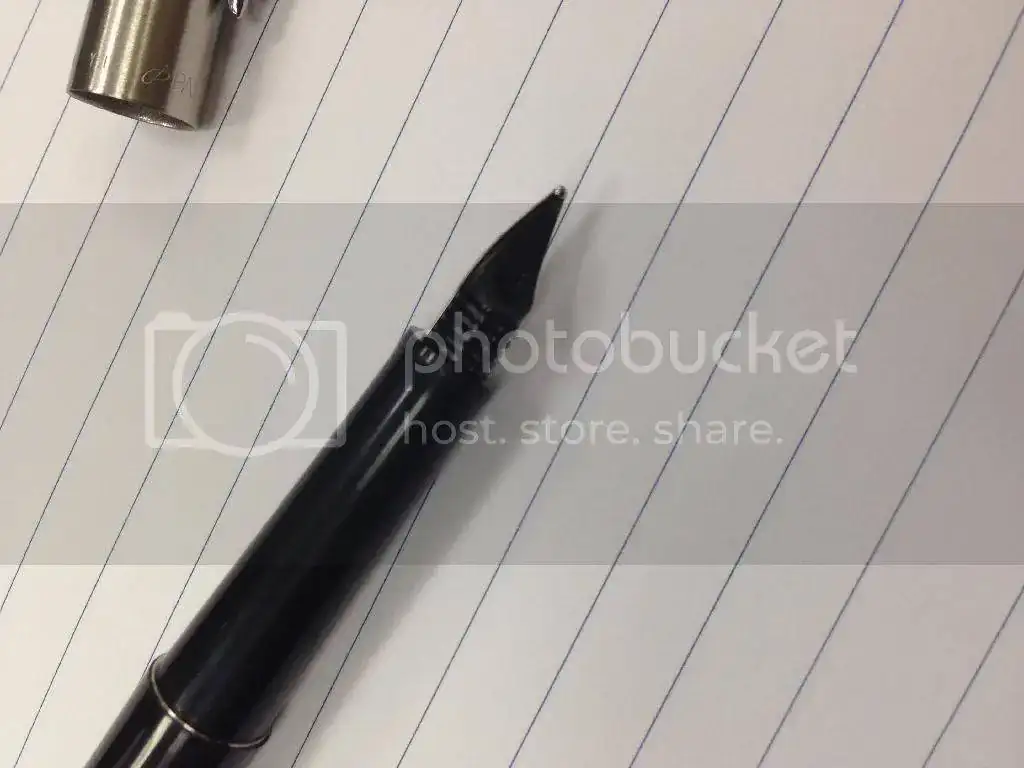

Buenas noches a todos,
Pues queriendo introducirme al mundo de las plumas fuente, hace un par de días solicite un par de consejos sobre que pluma comprar para empezar y leyendo algunos hilos anteriores sobre el tema, decidí empezar por algo no tan caro y compre una Parker, no se que serie es, pero me costo aproximadamente unos $25... Es de cartucho.
Estoy muy contento, aunque me cuesta al escribir con una pluma fuente y note varias cosas...
1. Puedo escribir con el plumin boca abajo( Creo que es la manera normal ) pero lo extraño que también escribe boca arriba que me parece raro:hmm: creo....
2. Cuando escribo algo rápido algunas veces no tinta, tengo que dibujar 2 o 3 veces la misma letra o hacer algo de presión, sobre todo en la letra E, S y A
3. Note que no tiene un orificio en el plumin, creo que es un respiradero, pero la mía no lo tiene.
4. Es algo dura creo para escribir...
Estas son algunas cosas que e notado, pero para ser mi primera pluma fuente estoy muy contento y la tinta es muy bonita, azul clara, no se si me pueden ilustrar sobre las cosas que he notado, si esto es normal o que será.
Les dejo algunas fotos para que la miréis... solo destaco que mi caligrafía es algo o bastante fea, pero estoy trabajando en mejorarla.
Saludos a todos

Hola Mauricio
Parece ser una Parker Mixy 15; yo comence con una de esas y salen muy buenas. Se me hace raro eso de que no fluye bien la tinta; tal vez le hace falta mas uso a la pluma o bien acostumbrarte a ella; pues yo he visto algunos personas a las que le presto mi pluma, una parker vector y no la Parker Mixy porque tiene un alto valor setimental; que no les fluye bien la tinta; pero es a veces por la forma en que se sujeta la pluma, ya si sucede lo mismo, seria conveniente lavarla por si tiene algo que obstruye el flujo de la tinta.
Espero que disfrutes mucho esa pluma.
Si, parece una 15. Y yo tambien la lavaria. El plumin parece sucio, podria ser la tinta o simplemente que lleva mucho tiempo guardada.
Ya sabes, cartucho fuera. Un vasito con agua amoniaco y un poquito de lavavajillas y que duerma una noche dentro, a la mañana con buena luz la enjuagas y le vuelves a poner el cartucho, seguro que funciona como una campeona!
Un abrazo
Al igual que Alfre1 creo que el plumín está un poco sucio. Yo también le daría un buen limpiado y después a rular con ella. Son plumas "irrompibles" y demasiado agradecidas.
Cuando una estilográfica tiene los gavilanes bien alineados y falla en algunos trazos yo lo que hago es:
1º Limpiarla bien como ya te han comentado.
2º Como los DKT's de ordenador, los de 3 1/2 ya casi no se usan, no los tiro saco el disquete interior y los uso para pasarlo entre el convertidor y el plumín y entre los gavilanes.
Al ser tan fino y flexible me permite hacer la operación del punto 2 sin dañar nada.
También se puede usar el negativo de una foto.
uuuuuhhh! que mal escribe esa pluma, le hace falta un lavado como el comer y aún así ya veremos....
Lo que te han indicado... Un lavado es fundamental. Tengo dudas si es una Parker 15. No veo la parte "transparente" cerca al plumín que las caracterizaba. Tal vez una frontier? No sé... No sé..
Gracias a todos por sus comentarios y sugerencias, tendré que lavar el plumin.
Subire mas fotos ya con el plumón limpio y haber como va.
