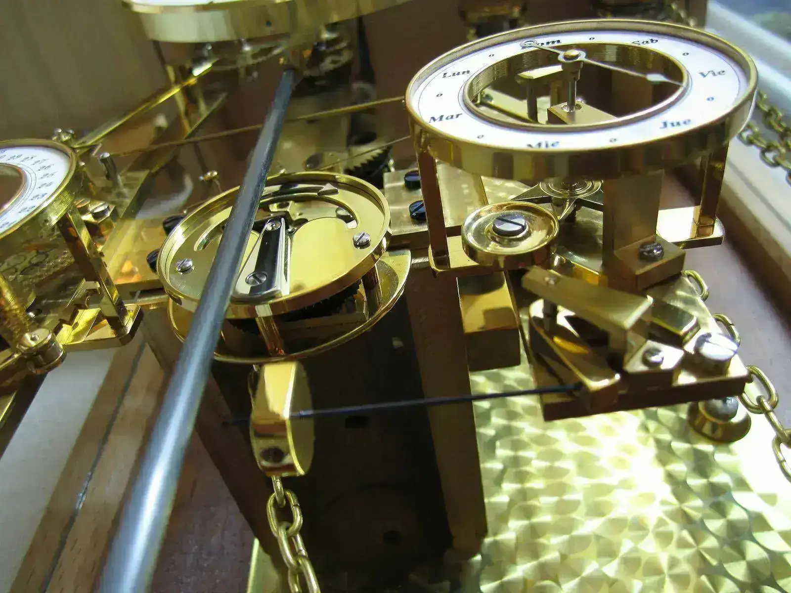

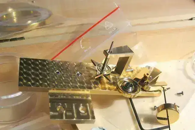

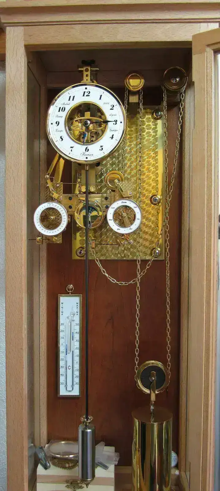

El título tiene su explicación:¡Cada año lo voy completando!
Es posible que nunca lo acabe,pero mientras tanto me divierto.
Lo comenzé en el 2008-creo- y cada año le voy añadiendo alguna complicación, hasta ahora tiene un escape complicado "Grasshopper" con muelles de recuperación en espiral,calendario, semanario,fases de luna,remontaje de cadena con fuerza constante,péndulo de compensación con varilla de fibra de carbono etc... Ahora estoy diseñando para el un sistema de hora mundial con una esfera terrestre girando en 24 horas (podeis ver en el foro de taller mi gobo terraqueo de hora mundial),será algo así en la zona derecha del reloj.
He puesto mi relojería en traspaso (si hay algún interesado enviarme un correo) y ya no abro nada mas que por las tardes,así que ya tengo un poco mas de tiempo para dedicar a mis inventos.
En general no intervengo nada mas que en Taller pero en este caso considero que ,al ser un reloj de pared, este es el sitio mas indicado.
Saludos: Relojero1:ok::

Pues te está quedando un reloj precioso.

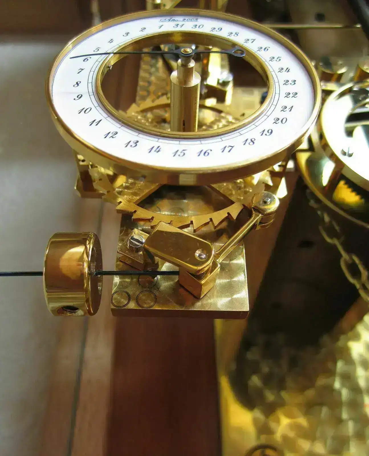

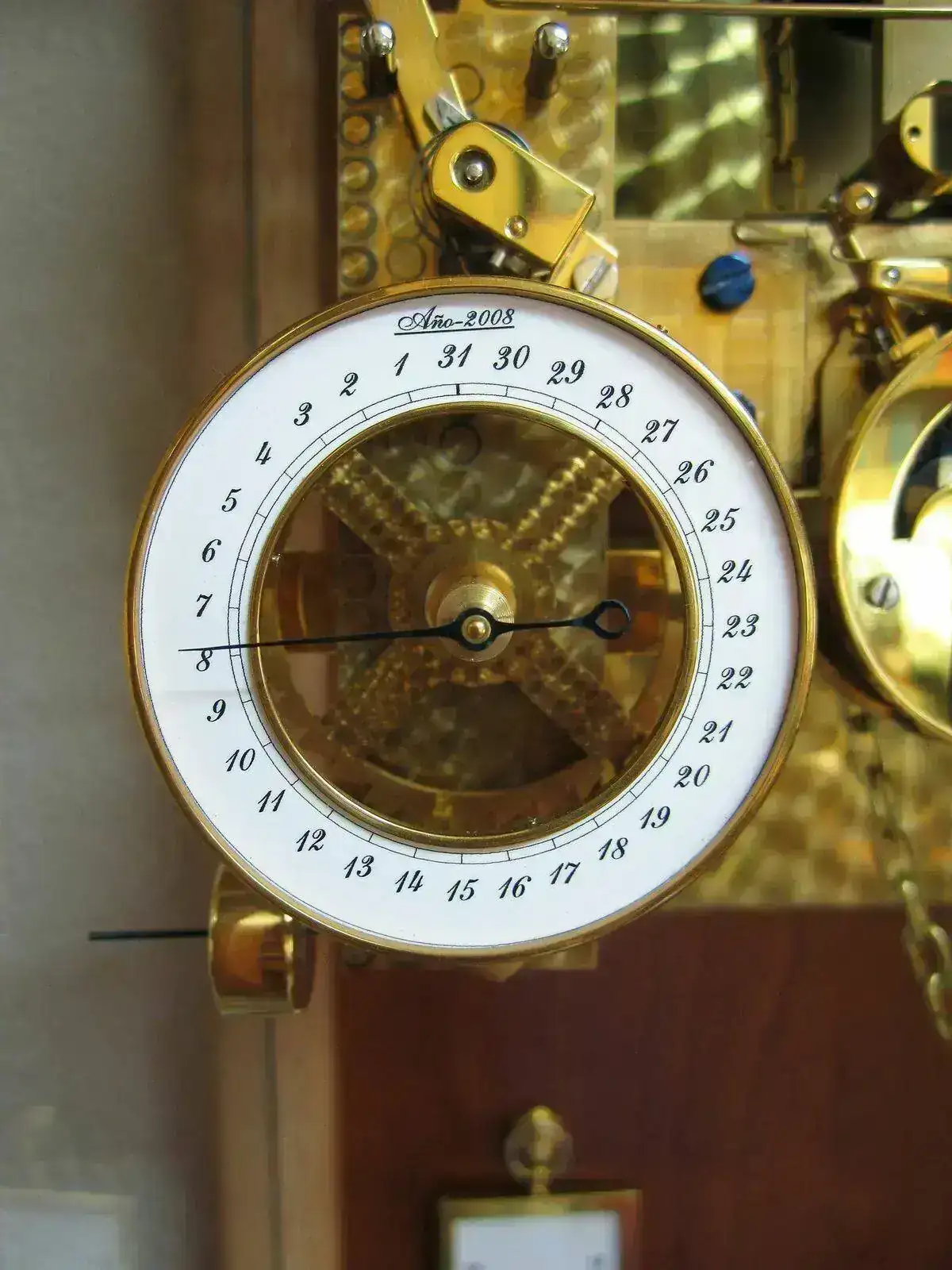

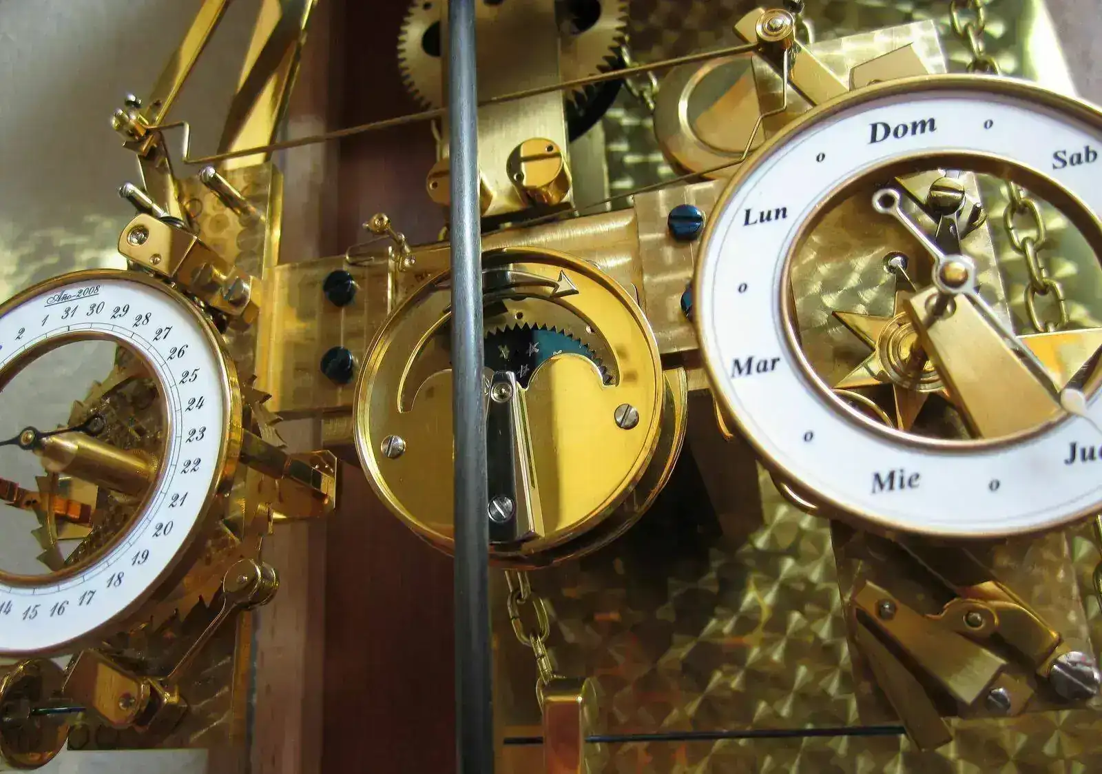

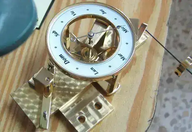

¿La esfera de semanario y la del mes funcionan en sentido anti-horario por alguna razón especial?, me refiero a si es por un tema mecánico, o están así a propósito.
Lo pregunto porque estoy acostumbrado a leer la mayoría de esferas en sentido horario y me llamó la atención, disculpa mi ignorancia en el tema.
Gracias por mostrar el reloj,
Las dos esferas son de salto instantaneo y me resultaba mas sencillo que saltaran hacia atrás,además le aportaban un toque original al reloj, lo que me gustaba,asi que mataba 2 pájaros de un tiro.
Aprovecho para decir que están impresas en cartón fotográfico y recomiendo a aquellos que necesiten imprimir algo para durar muchos, años que usen las tintas originales de la marca de la impresora.
Como siempre un placer para la vista estos exquisitos trabajos maestro, por cierto el termometro que utilidad tiene, me imagino que es para algun tipo de regulacion.
Es agradable que te vea gente entendida.
Efectivamente,como digo en el texto,el péndulo es de fibra de carbono con un mínimo coeficiente de dilatación térmica,pero la masa del mismo:el cilindro de acero,ha de compensar su dilatación con anillas de latón interiores aprx.a mitad del cilindro.
El termómetro como puedes ver es de maxima y mínima con lo cual es una ayuda inestimable para estas laboriosas regulaciones.
La marcha del reloj tiene en este momento una variación de poco mas de 1´al mes , lo que para un reloj con complicaciones que pueden perturbar la marcha,me parece aceptable.
Saludos: Relojero1

¿Has dicho un segundo al mes?.
En un reloj mecánico y de ese tamaño...

Si te fijas bien verás que es un minuto al mes.No he llegado a un segundo al mes ni siquiera en otro reloj con escape cronómetro super cuidado que también he construido.El tema de la temperatura y la elasticidad del espiral en este último reloj del que hablo no me lo han permitido.
