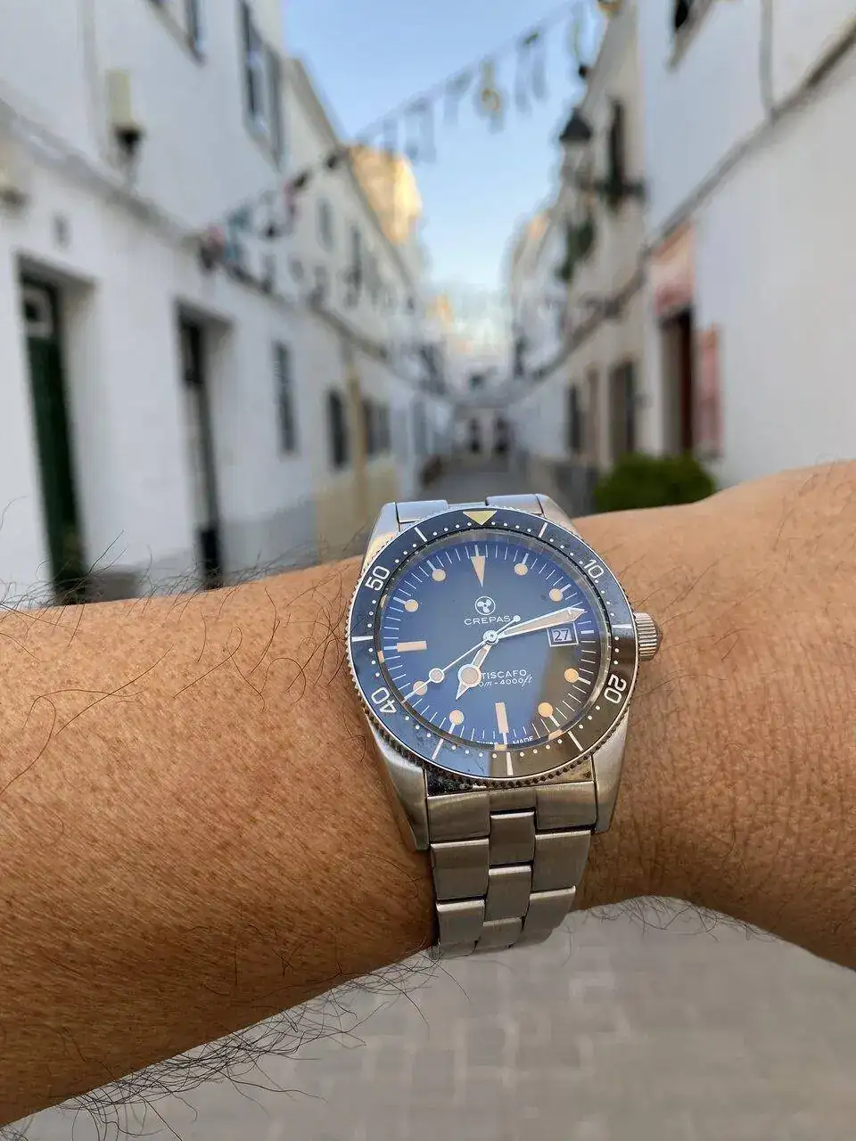

No hay nada peor que un reloj se estropee en vacaciones. Ahora tengo que esperar a Septiembre para llevarlo al relojero a ver qué le pasa.
Me he dado cuenta esta mañana porque me había retrasado 2 horas aunque lo llevaba puesto desde ayer.
El sonido de la cuerda en el oído no me gusta. No sé describirlo, pero es diferente y más seco.
¿Algún experto sabe de qué puede tratarse? ¿Cuerda rota?
Agradecería ayuda.

Lo he dejado cargado de cuerda en reposo y no se atrasa y va como siempre.
Parece que es cuando lo llevo en la muñeca.

No se que, pero algo se te ha estropeado en el mecanismo en base a tú descripción, nada no solucionable.
Hace muchos años compré un Rolex Date de 34mm, cuando un compañero me lo estaba mostrando para su compra al darle cuerda le pasaba algo similar a lo que describes, tenia clarísimo que algo le ocurría al calibre, al final tenemos un tren de engranajes, vete a saber en qué punto algo se ha roto, probablemente en la parte correspondiente al sistema de carga del barrilete; compré el reloj y lo lleve directo al relojero a hacerle una revisión completa con su correspondiente reparación, le cambiaron varias piezas y de nuevo a la vida.

Puedes hacerle una prueba: dejarlo en reposo tras darle cuerda manual y ver si retrasa, así podrás discriminar si se trata del módulo automático que no carga o del resto.
Parece que ese calibre R150 está dando algún problemilla, la buena noticia es que tiene exactamente las mismas dimensiones que un 2824 y llegado el caso, si llegase, se puede sustituir fácilmente.

Pues lo he hecho esta mañana, darle cuerda y dejarlo reposar. Dentro de un rato lo compruebo y te digo. Gracias!
