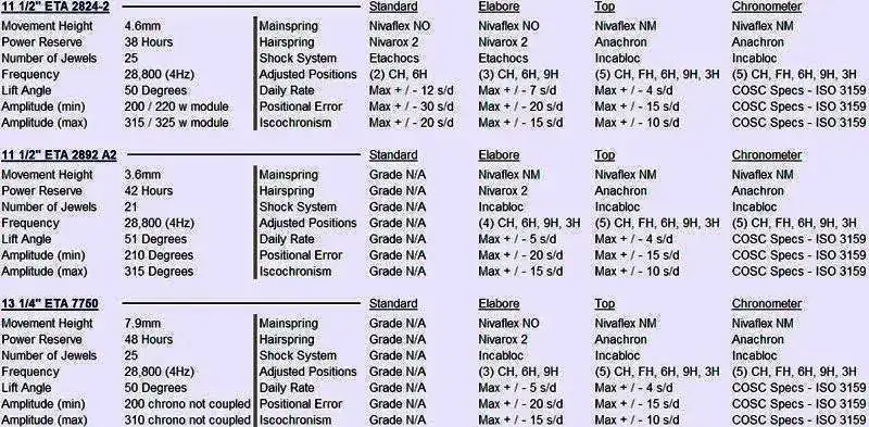

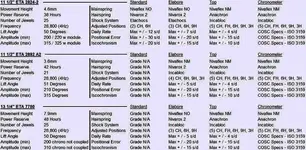

Hoy la compañero en la siguiente tabla tienes la s diferencias
Hay una tabla más completa donde específica el material del volante y la espiral pero no la he encontrado
También hay partes mejoradas hechas con diferentes aleaciones y materiales en los grados superiores. Los calibres Standard y Elaboré utilizan la protección de choque Etachoc, una rueda de equilibrio deníquelcon una espiral de aleación Nivarox 2, un
principal
NO, una palanca de paleta de acero y una rueda de escape, y joyas de plataforma polyruby. Los calibres Top y
Chronometre usan la protección de choque Incabloc , una rueda de equilibrio Glucydur con una espiral de aleación Anchron, un muelle principal Nivaflex NM, una palanca de paleta Nivarox y una rueda de escape, y joyas de plataforma de rubí.

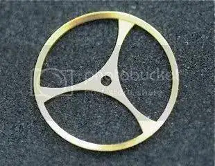

Explicar la ventaja de una balanza Glucydur sobre un balance de níquel es simple: Glucydur (o bronce de berilio) resiste la deformación del cambio de temperatura o abuso mucho mejor que el níquel, por lo que la rueda de equilibrio se mantiene en equilibrio y mantiene un tiempo más constante.
Rueda de equilibrio Glucydur
