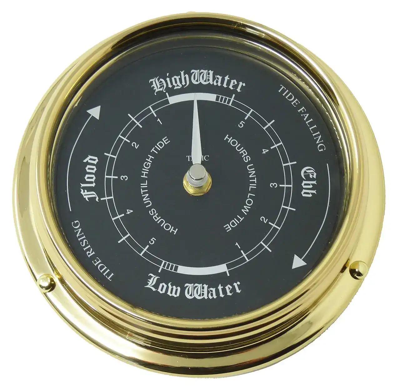

Quiero hacer un reloj de mareas con un mecanismo del tipo “reloj de cocina”. Mis dudas son dos.
Venden este tipo de mecanismo de reloj?
Hay alguna forma de modificar un mecanismo de 12h y ponerlo en 12h y 24mnt?

¿A qué te refieres exactamente con relojes de mareas?¿Relojes para calcular la bajamar y la pleamar?
Y montarlo a partir de una maquinaria de reloj de cocina va a ser algo muy complejo y sobre todo porque no te va a merecer la pena, porque tendrías que rehacer el cañón de minutos y horas con el núemro equivalentede dientes , desplazar el engranaje de transmisión de un cañón al otro y hacer más grande el espacio de la pletina para los cañónes de horas y minutos.
En los años 50 si mal no recuerdo Heuer sacó al mercado un reloj de pulsera donde marcaba la bajamar y la pleamar.
¿Quizá necesites un reloj con fases lunares?
Es que esto es una complicación del movimiento muy concreta y tratar de modificar uno estándar no digo que no sea posible, pero desde luego sencillo no me parece.
Era el Heuer Solunar, que está un carillo de precio, (como cualquier Heuer), jajaja.
Pero me he metido en Amazon y he encontrado esto:
https://www.amazon.co.uk/Quartz-Tidal-Clock-Movement-Mechanism/dp/B01942BPIA.
Creo que es justo lo buscas (no sabía ni que existían).

Pues los hay bien majos:
https://www.amazon.co.uk/dp/B07L132...jbGlja1JlZGlyZWN0JmRvTm90TG9nQ2xpY2s9dHJ1ZQ==
Buenas noches errata.
Se me ocurre que la forma más sencilla de hacer lo que pides es alargar la espiral del volante, de tal modo que atrase 25 minutos cada doce horas. Luego quitas la aguja de minutos si no la necesitas y le instalas otra esfera (cuadrante) con un diseño apropiado.
Saludos. Adalberto de uruguay.
Y si el reloj en cuestión es electromecánico, alimentas con pulsos de1voltio directamente a la bobina desde una placa "Arduino".
Eso es pequeño, sencillo y barato.
