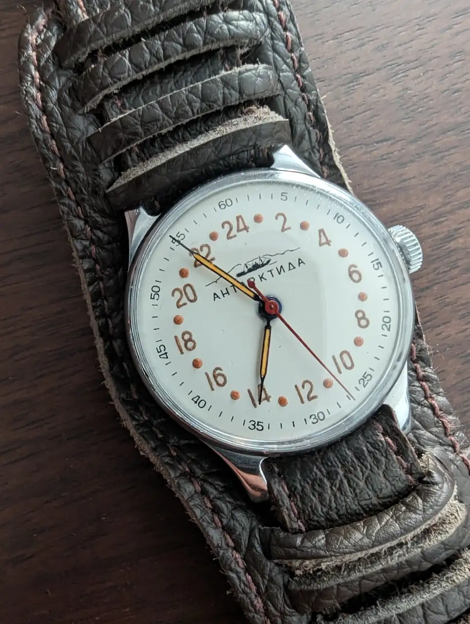

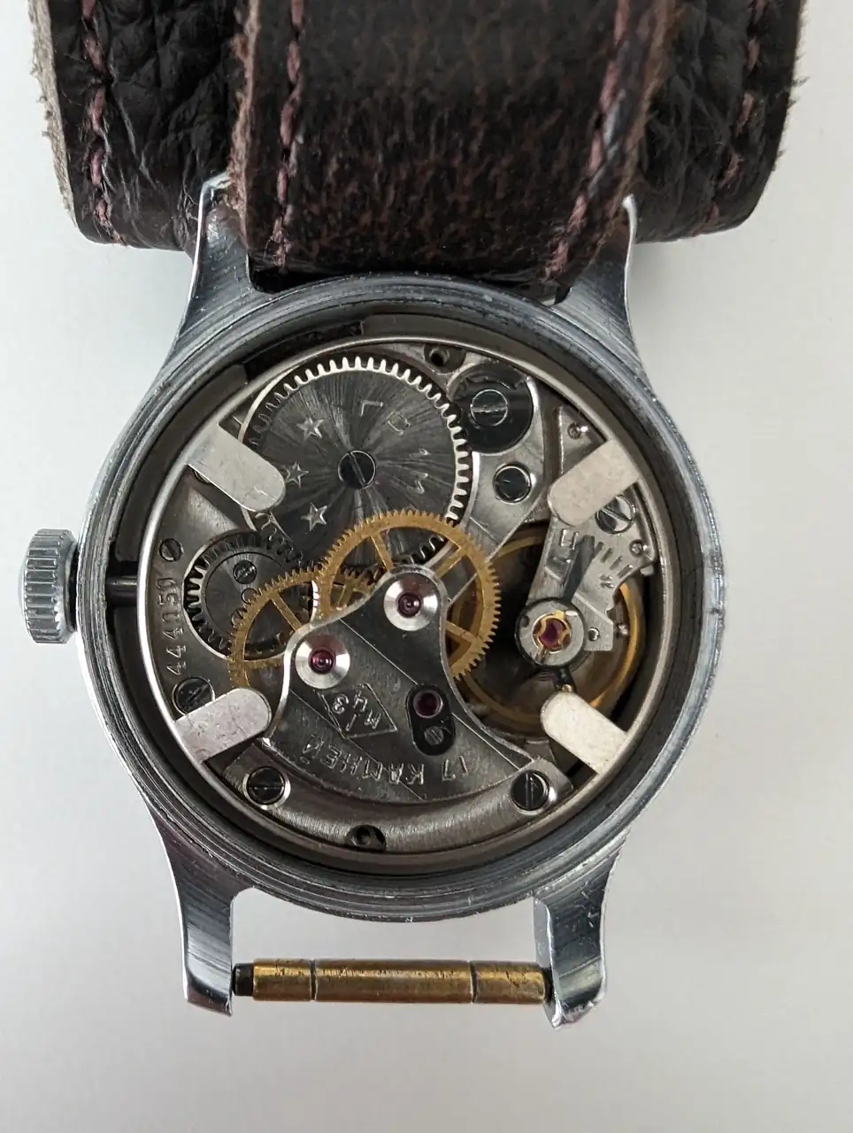

Buenas tardes,
Me ofrecen un reloj 24h, pero visto el éxito que tuve con la última compra de uno de ese tipo, tengo dudas. El mecanismo es este:
Y la caja es esta:
Qué os parece? Es coherente? Doy por hecho que no es original de la época por el excelente estado de conservación (el vendedor dice que sí, que es restaurado). Pero no sé, me da miedo que sea un calibre de un reloj de 12H

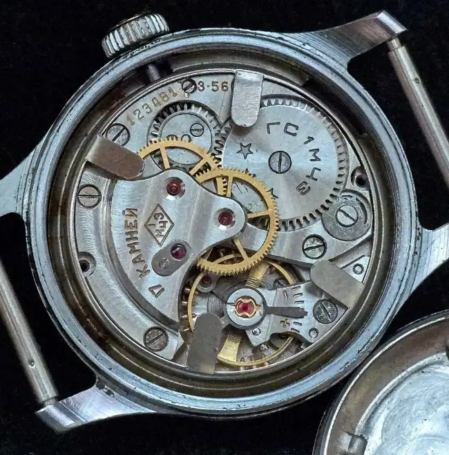

Yo comparo la foto con:
Que saqué de (https://sturmanskie.com/about/blog/...-watches-for-the-conquerors-of-the-poles-eng/) y en principio parece igual pero dada mi ignorancia ...

Me auto respondo, lo dejamos funcionar un rato y avanza a 30' por hora aprox. No está ni adaptado a las 24h
Reacciones: lobito74 y Marius Jacob
Hola Andrei.
Me alegro de que hayas detectado el problema rápido.
Es extremadamente difícil encontrar un reloj de esos, y ese tenía toda la pinta de ser una mezcolanza de piezas aftermarket y piezas de otros relojes.
Buena decisión dejarlo pasar.
