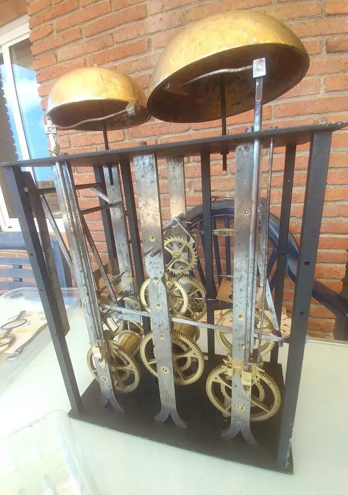

Os dije en el post anterior que me avergonzaba de su suciedad, y me puse manos a la obra para limpiarlo, Despues de descolgarlo de su peana, lo desmonte por primera vez, nunca me habia atrevido , al tener tres maquinas los controles y conexiones entre ellas son complejos.....
Lo desmonte, separando por cajas cada maquina....en dos dias lo limpie, y me qudo como los chorros del oro.
Miradlo:
Tuve complicaciones en el montaje por las interacciones entre las maquinas, y por las levas a dos niveles de la aguja de los minutos, para dar todos los cuartos, las horas y las repeticiones.... pero lo consegui, y ya funcionaba todo.

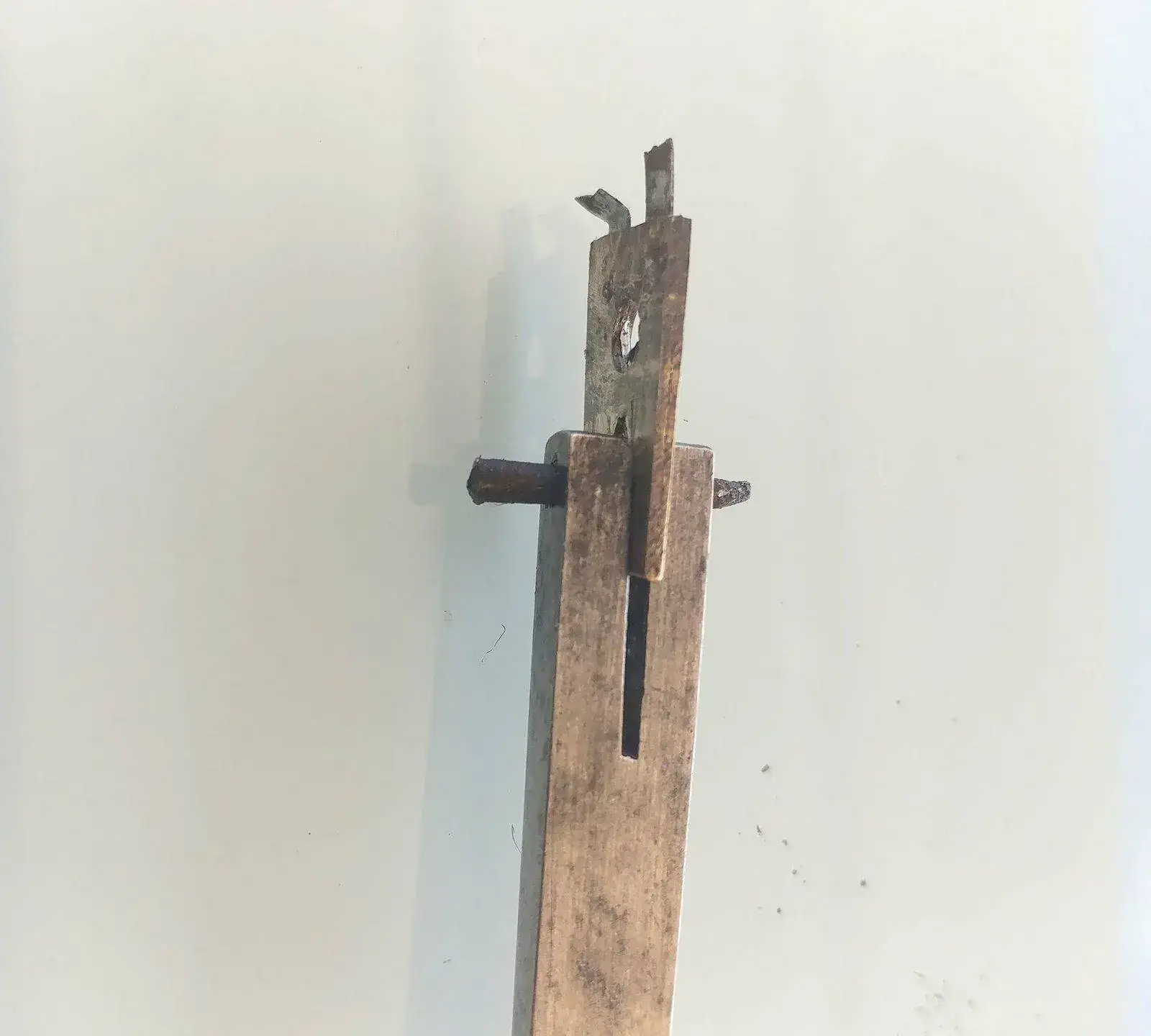

Lo primero que vi es la suspension rota, y el portapendulo colgando...

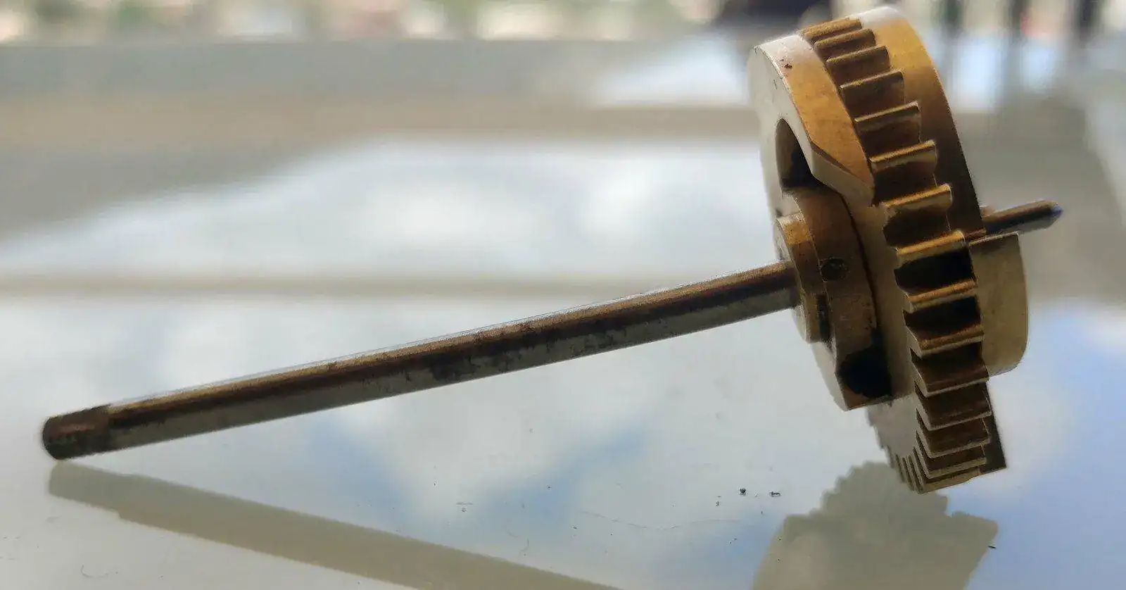

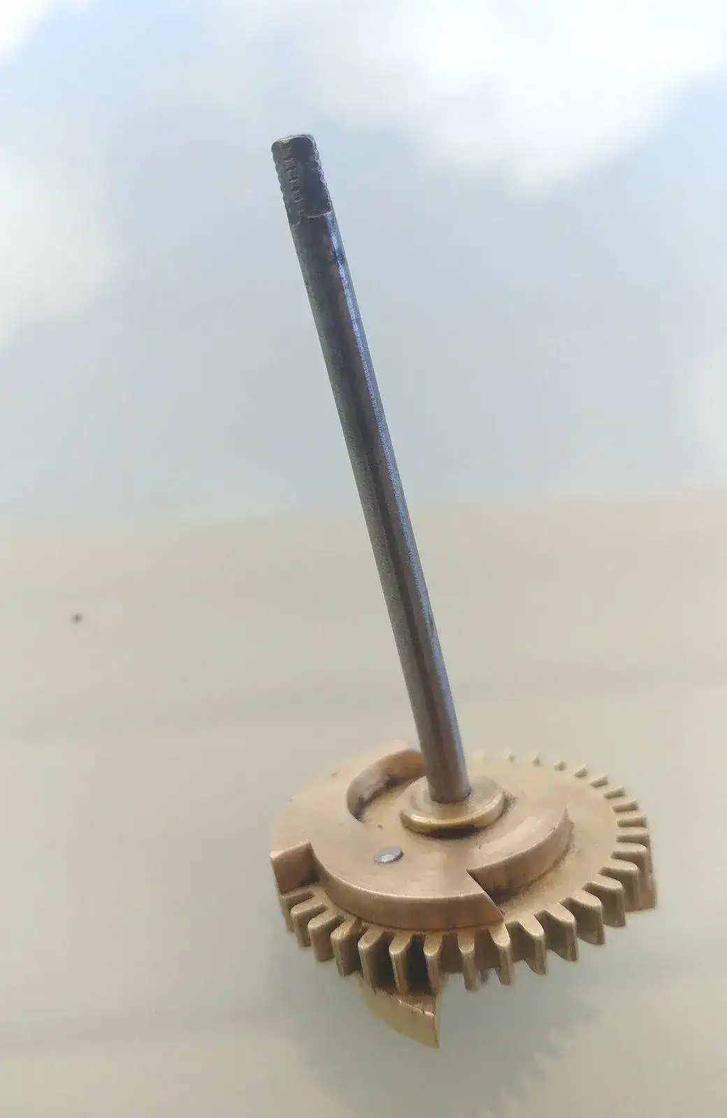

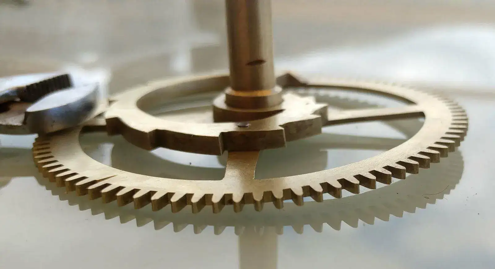

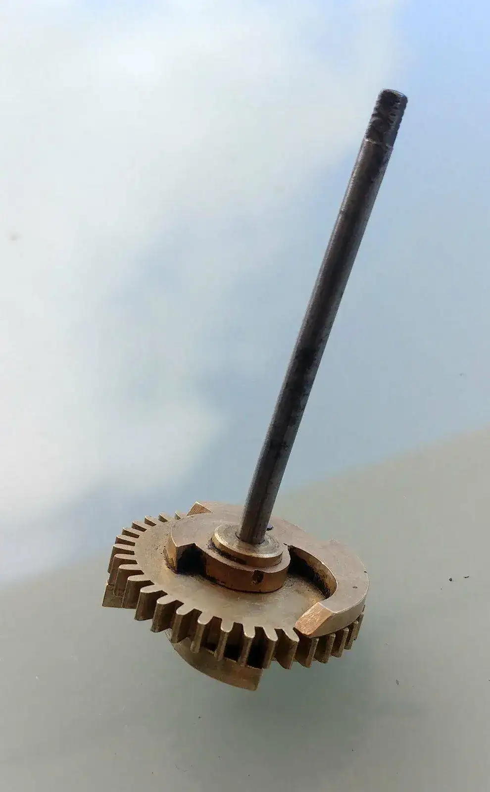

Bueno, pense, no es muy grave... pero vi tambien en el suelo larueda horaria con el caracol, ligeramente doblada...
bueno pense...Tampoco sera tan grave enderezarla....
Al intentar volver a meter la rueda en el cañon de las agujas, veo que esta doblado y al intentar enderezarlo, se parte en dos trozos...Esto si que ya es muy grave
Pero dentro del tubo va la el eje de la aguja de las horas que naturalmente, y desgraciadamente tambien esta doblado. Esto tambien es grave, aunque quizas se pueda enderezar.

En serio, me da mucha lastima perder este reloj, es un modelo raro, supongo que no encontrare recambios, y yo no me veo capaz de solucionar lo del cañon de las agujas... primero pense con pasta de soldadura simil metal, pero es imposible, justo fuera tiene que girar el caracol, por lo que no puedo dar grosor al tubo, y lo mismo por dentro que es por donde pasa el eje de la minutera......

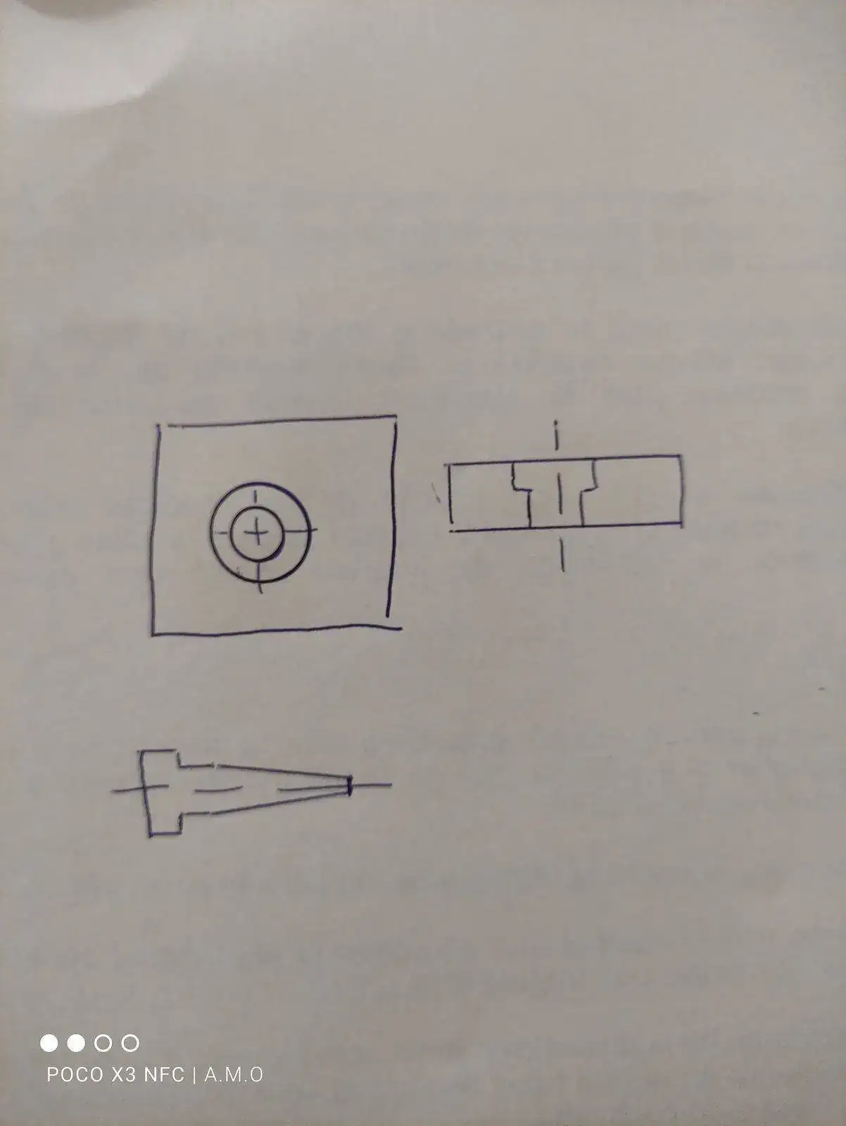

Cañón de agujas, busca un tornero y que haga una varilla igual, dile que tiene que ser una camisa con cabeza cilíndrica, despues con un taladrador haces un agujero de la medida de la camisa, y una cabeza cilíndrica en la pieza que soporta la varilla. Bueno, es mas sencillo en mi cabeza de antiguo matricero, es una reparación muy facil, y si se hace bien no es necesaria ni soldadura. y queda mejor que nuevo. En un relojero probablemente haga lo mismo y te sea mas caro.
Lo siento por los del gremio, pero es una solución mas que digna para ese reloj.
Esto me sobrepasa, tengo 75 tacos.... i ya poco empuje....
ademas el tubo no es cilindrico. sino tronco conico, i no se donde ir...
Creo que se va a qudar en un rincon abandonado...
El tornero te lo hace como quieras, hacerlo cilindrico o tronco-cónico,(es un simple ajuste de grados en el carro pequeño) no es problema, cualquier tornero hace esa faena. El problema es encontrar uno por la zona, pero buscando se encuentra. Si le enseñas la pieza sabe como repararla sin problema. Y si no, un relojero te lo deja mejor que nuevo.

Desde aquí es fácil dar solución, pero habría que valorar in situ. La de buscar un tornero o alguien conocido que sepa manejarlo y, haga un eje de cañón es la mejor solución, como te ha recomendado "Cacike". Yo, por ejemplo, intentaría posicionar el eje de cañón de la forma más perfecta posible, y una vez en su sitio, con una gota de estaño lo soldaría y con limas finas igualaría las superficies. Al fin i al cabo, esa rueda de cañón no hace fuerza. El eje interior es más fácil, habría que calentar el acero y llevarlo al sitio (siempre es más fácil decirlo que hacerlo).

Yo lo que haria en tu caso seria: enderezar el tubo y soldarlo con soldadura de acero,si por la parte externa del tubo se queda mas grueso<(poco mas
Lo que yo haria en tu caso seria: enderezar el tubo y soldarlo con soldadura de acero,si por la parte externa del tubo se queda mas grueso (un poco ehh) luego rebajaria esa parte en la rueda de horas,pero bien entendido que tendria que ser muy poco,repito muy poco lo que aumentase de grosor el tub😵tra solucion esta mas drastica seria quitar ese tubo por completo,hacer el taladro mas grande (un poco ehhh)y poner un tubo nuevo, rebajado para darle la forma troncoconica.Un saludo

He tenido la suerte de que el tubo no esta totalmente roto, se aguanta por un minusculo punto.
He enderezado el tubo, y entonces no entraba la rueda de las horas. Forzandolo un poquito, ha entrado i gira bien, y no ha acabado de romperse
Usare la soldadura metalica de 2 componentes, aprovechando que el tubo tiene un diametro bastante mayor que el eje de la minutera.
Centrare un palillo de madera en el tubo mediante una bola de plastilina de mis nietas en el extremo fino.
rellenare el tubo de la soldadura metalica mencionada con el palillo dentro, unos 2 centimetros aproximadamente, me asegurando que quede el palillo centrado, aguantandolo con el dedo en el extremo ancho, unos minutos.
Esta pasta endurece rapido, y despues se puede mecanizar (lijar y taladrar)
Esperare un par de dias para que endurezca bien, quitare la plastilina del extremo lejano, y con un berbiqui hare un taladro a mano siguiendo el palillo, una vez fuera el palillo, pasare una broca de un diametro ligeramente superior al eje de los minutos.
A cruzar los dedos, y a esperar que funcione, y todo con componentes caseros al alcance de unmanazas como yo.
Me ayudara, espero, el que este tubo no haga ninguna fuerza, mas que soportar el giro de la rueda horaria del caracol, y guiar el eje de los minutos.
Antes tengo que enderezar el eje de los minutos, que sera otra odisea....

Todo lo que te hagan en el taller es lo que mejor está. Esto es más o menos la solución que propongo yo, si lo ajusta bien no tendrá ni que remachar.
Gracias Cacike, le he enviado tu esquema al tecnico, es muy claro.....
yo soldaria con estaño o con plata, los dos componetes no aguanta mucho y soldar eso es sencillo, lo demas enderezar

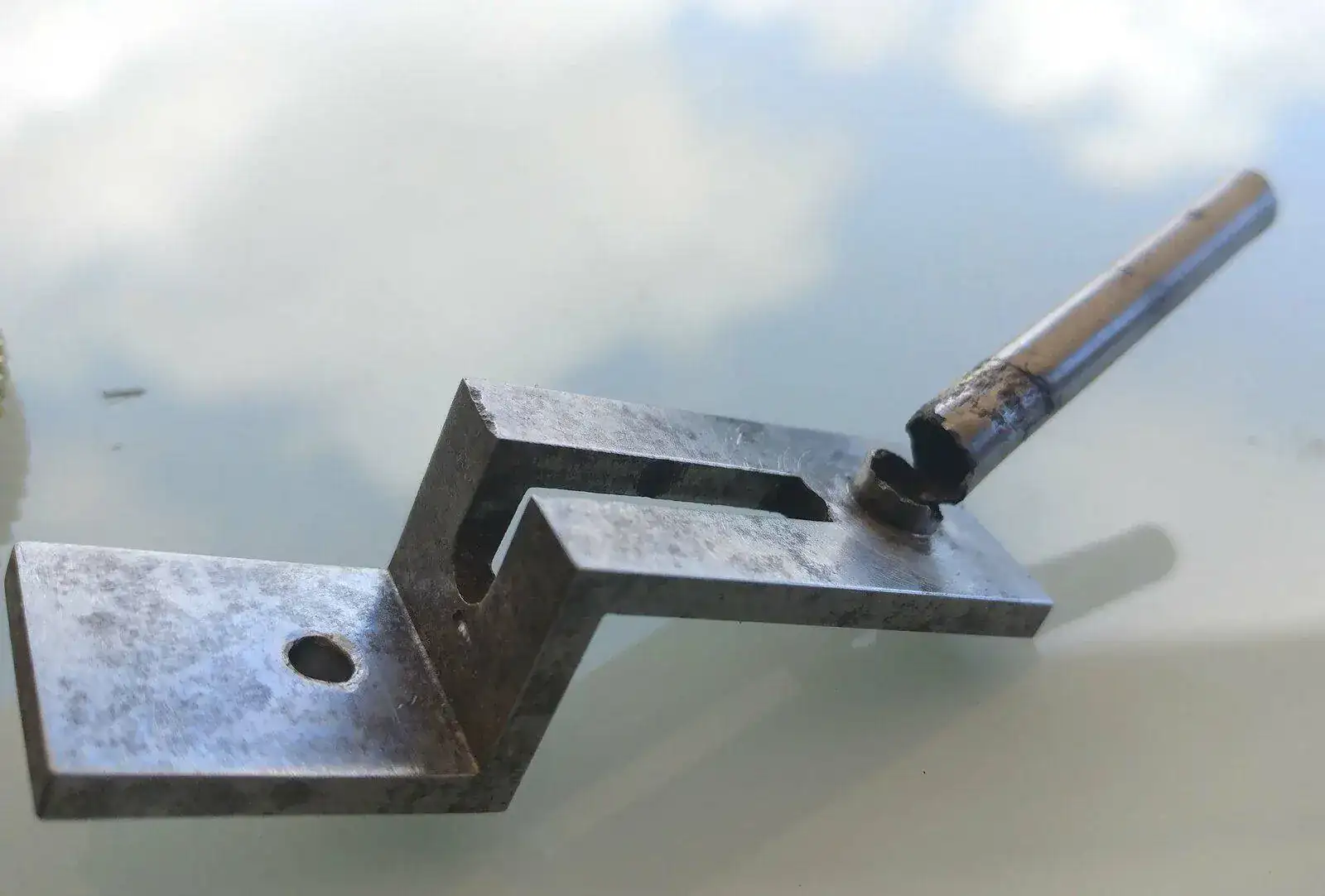

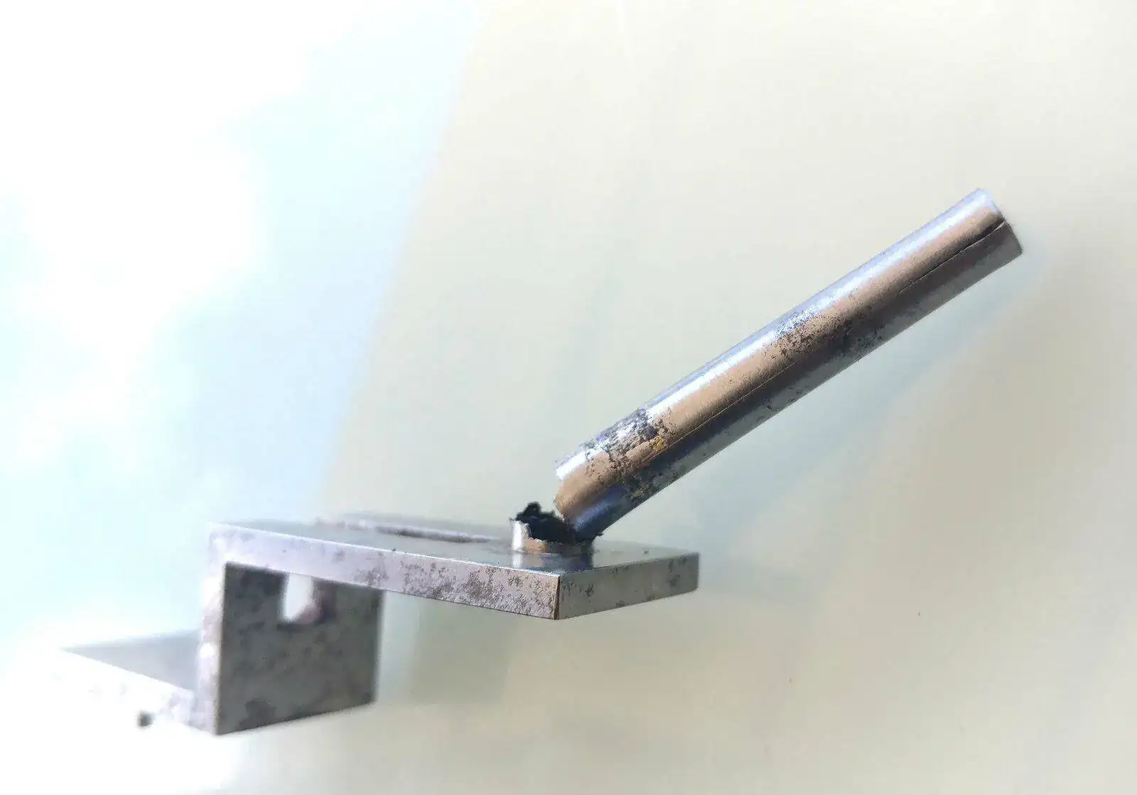

De todos modos el tubo estaba gastadisimo, se rompio por el punto de desgaste donde gira la rueda horaria encima, las paredes eran finas como el papel debido al desgaste, supongo, o quizas ya eran asi de fabrica.
Tambien se rajo la punta del tubo, en el golpe de la caida.Se ve en la foto de la derecha
El amigo de mi hijo me ha dicho que hara un tubo nuevo, y lo templara para que sea mas resistente al desgaste. el cree que si no hubiese habido la caida, estaba tan desgastado, que se habria partido solo....

Si la pieza vieja ha aguantado 200 años sin templar, no es preciso que la temple, puesto que se desgastará más facilmente el latón que va por dentro, ese tiene que ser un hierro dulce, que es mas blando y maleable. Cualquier cacho de acero que tenga por el taller le valdrá. Un saludo, y a ver si nos enseñas foto de la pieza reparada :ok:
