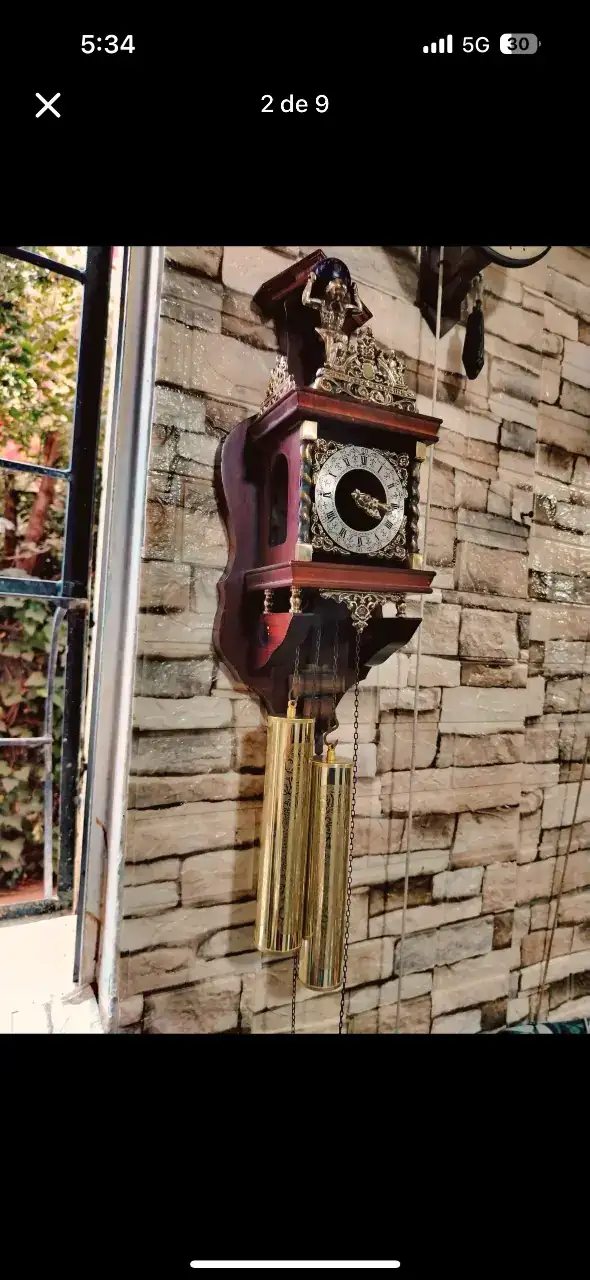

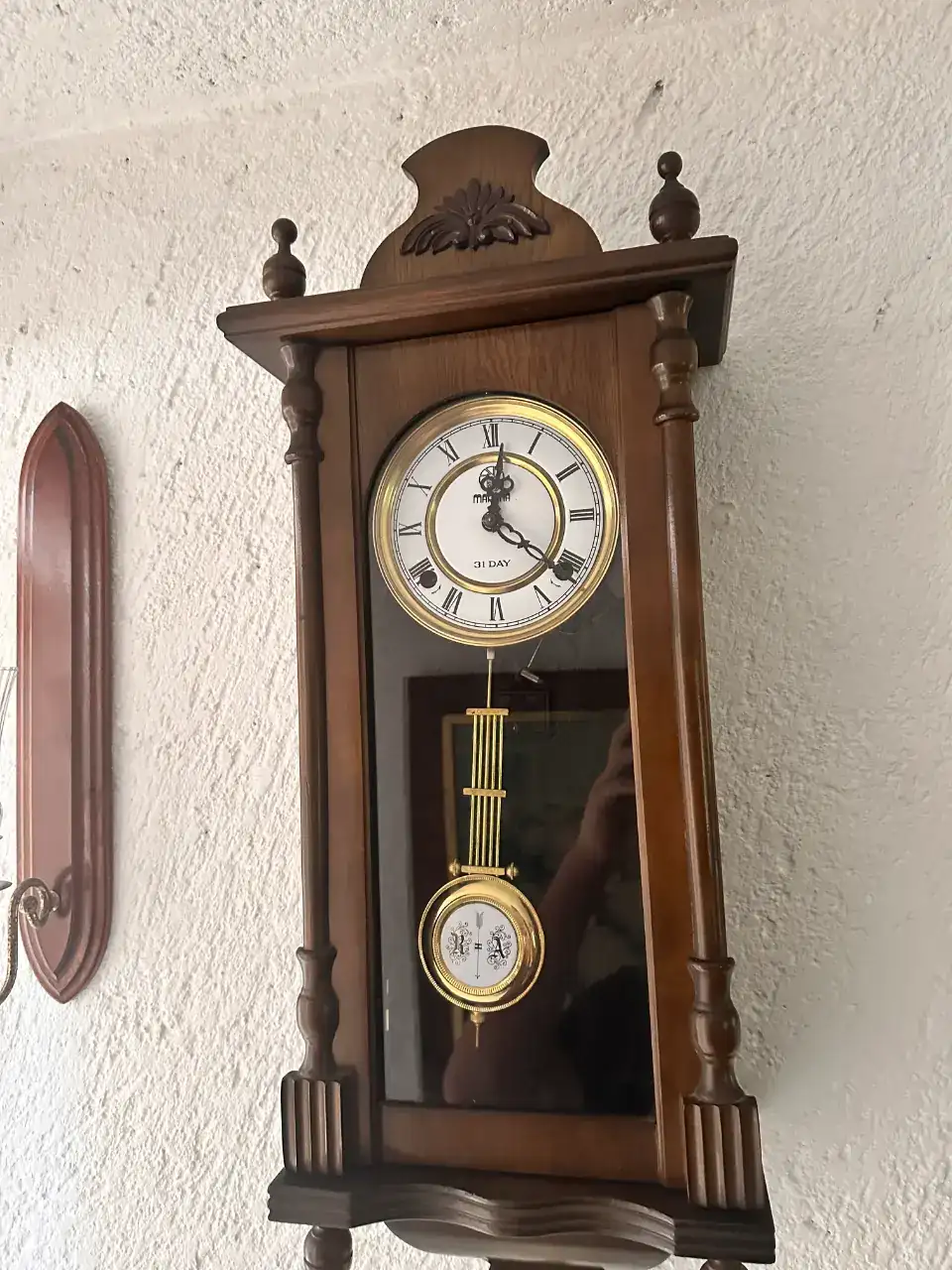

Hola qué tal amigos mi nombre es Richie y tengo dos relojes de pendulo, uno de cuerdas (dos cuerdas) y otro de contrapesas (dos contrapasos), ambos suenan a la hora y a la media, a ambos les mandé dar un servicio profesional, pero no logro hacer que la sonreía suene a la hora perfecta, el de cuerda suena a los 30 segundos dada la hora en punto y el de contrapesos a los 10, 15 o 30 segundos dadas las horas en punto, ya subí los pendulos con la esperanza de que eso acelerara los mecanismos pero no hizo realmente nada , alguien podría decirme qué hacer y de dónde provienen, uno esperanza un reloj holandés y el otro es de marca Makkina de cuerda de 31 días, como última duda el de contrapesos, ambos contrapesos suben al mismo sentido cuando creo que uno tiene que subir a la derecha y otro a la izquierda y ambos suben de derecha a izquierda es normal?, espero sus comentarios y muchísimas gracias por su tiempo
Atendiendo a lo que preguntas, pues mira a veces suele pasar que el casquillo de la "saeta" minutera que esta remachado a presion ha permitido desplazarla, asi que hay que volver a posicionarla; asi que hay que sacarla y como es tan poco pues con desviar lo necesario la punta de la saeta hacia la derecha para sincronizarla con las campanadas.
En lo que se refiere al reloj holandes, que ademas de portar unas pesas que no le corresponden, pues las originales son de tipo "pera" uno de los carretes de cadenas ha sido manipulado y seguramente puesto el trinquete y la traba al reves, por eso la cadena traba hacia el centro de la maquinaria i no lo hace hacia el lado derecho como debiera y por eso las pesas estan hacia el lado izquierdo ademas dessestabilizando el reloj, asi que tienes que desmontar y revisar los carretes de cadenas a ver que les pasa para que esten asi montados
