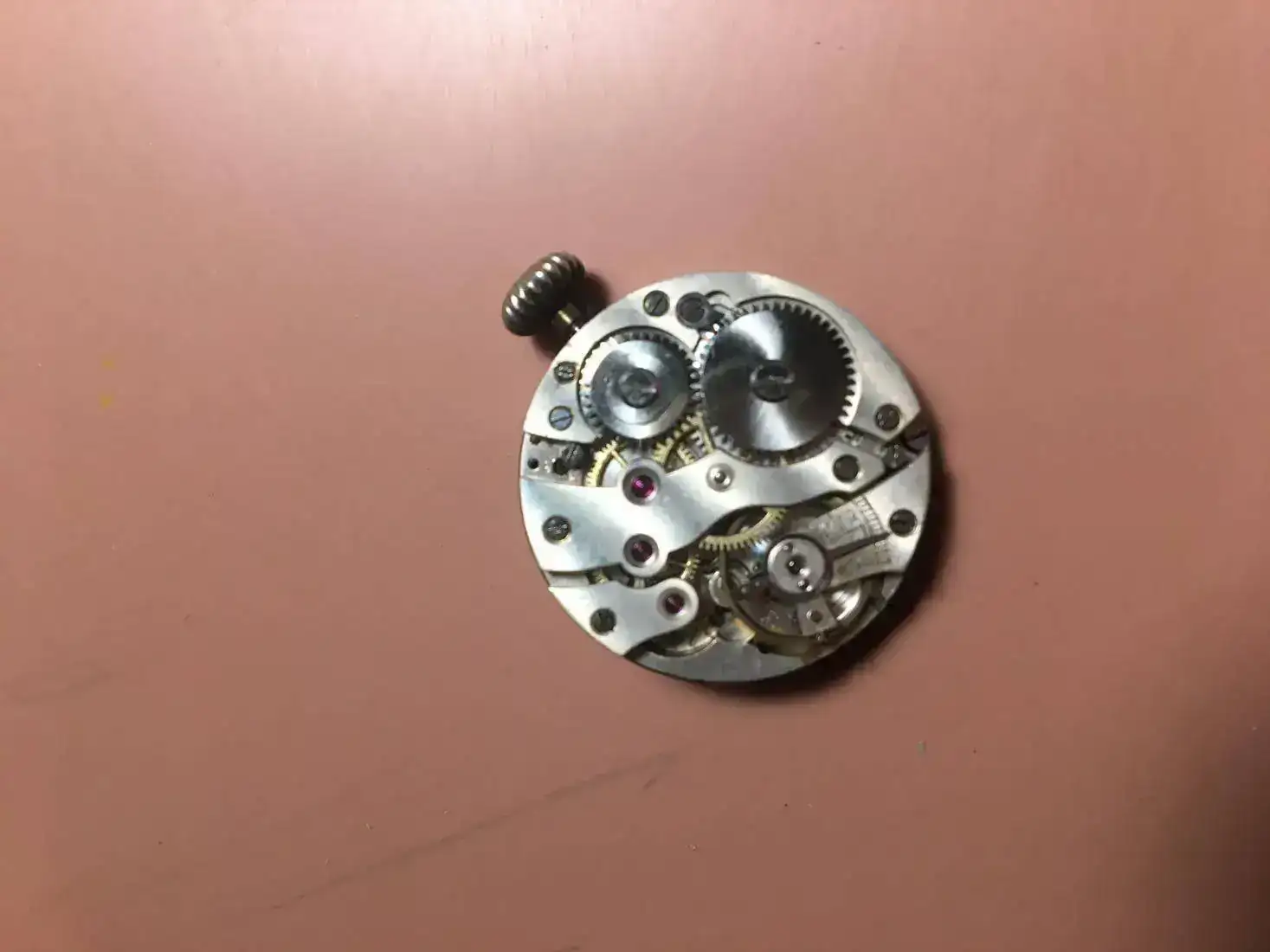

Me ayudáis a identificar este calibre?
  • Iniciador del hilo Iniciador del hilo rodilla
rodilla
rodilla
Pues eso amigos, pido ayuda a los sabios del sótano para identificar, y tratar de poner fecha, al calibre que os muestro. Aunque no se aprecia, esta decorado con cotes de geneve ....
Gracias por anticipado
    21,9 KB · Visitas: 294
    30,8 KB · Visitas: 271
rodilla, tanto en una cara como en otra entreveo logo y numeros. Tu con una lupa puedes intentar decirnos lo que veas?
Yo diría que es el famoso gusiluz, años 30 o 40 del siglo pasado, Vicente o Casiná lo identificarán en un momento.
Gracias por tu ayuda Cescatt
Me temo que ya lo he montado en el reloj ....

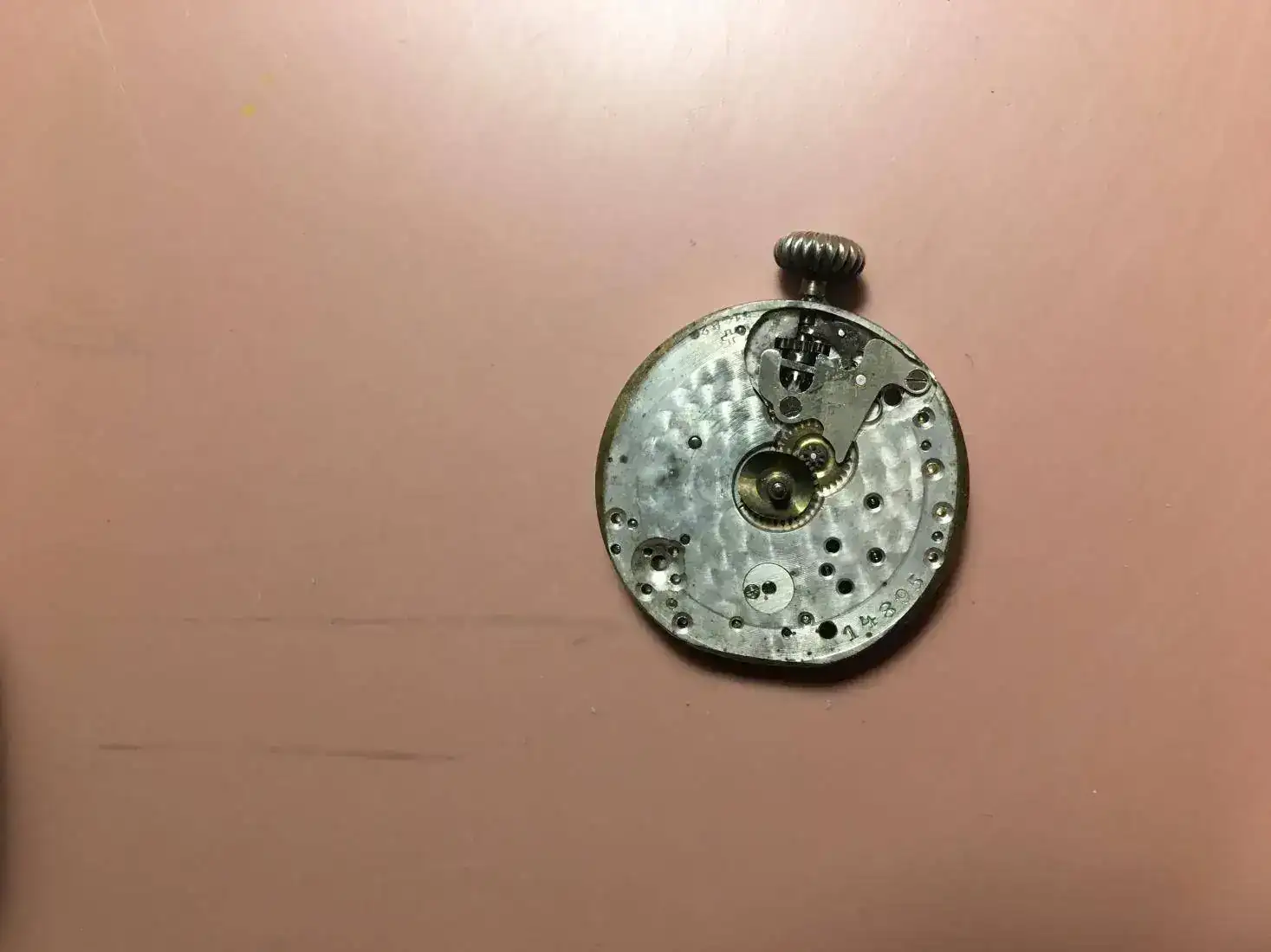

Pero ampliando la foto, en el lado de la esfera hay dos números: 14895, que parece una numeración de serie, y un número de patente (con la cruz suiza) 51482.
En el lado del volante, aún con la lupa, no he visto numeración de calibre ni marca de fabricante alguna

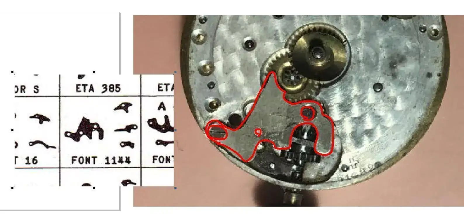

comparar resort del tiret

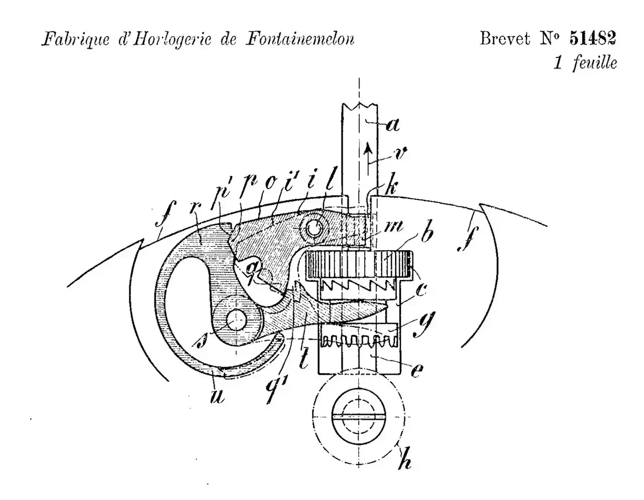

después del apunte de Don Luis, he recordado esta página.
https://www.vintagewatchstraps.com/fontainemelon.php
[h=2]Patente suiza CH 51482[/h]
Patente Fontainemelon CH51482
Muchos ébauches de Fontainemelon llevan el número 51482 estampado en la placa inferior. Se trata de una referencia a la patente suiza CH 51482, concedida a la Fabrique d'horlogerie de Fontainemelon el 3 de mayo de 1910 para un Mécanisme de remontage et de mise à l'heure ; un mecanismo para dar cuerda a un reloj y ajustar la hora. Además de dar cuerda al reloj por la corona y el vástago, el mecanismo descrito en la patente permitía ajustar las manecillas tirando del vástago y girando la corona, lo que se denomina ajuste del vástago o conjunto del vástago.El mecanismo, o "trabajo sin llave", que permitió esto fue una variación del mecanismo de manguito deslizante inventado por Adrien Philippe en 1845. Al igual que muchas patentes obtenidas sobre mecanismos de enrollamiento y ajuste basados ​​en la invención de Philippe, la patente de Fontainemelon se refería al arreglo de palancas, resortes y retenes que movían el piñón deslizante entre las posiciones de enrollado y ajuste y los mantenían en la posición correcta.En la figura de la patente se pueden ver claramente los piñones Philippe, la corona o piñón de enrollamiento está etiquetado como b, el piñón deslizante g.La implementación que se muestra es un conjunto de vástagos. Tirar hacia arriba del vástago hace que la palanca de ajuste presione hacia abajo el yugo acoplado en la ranura alrededor del piñón deslizante. El yugo gira alrededor de su tornillo de seguridad como se muestra con las líneas de puntos y el piñón deslizante se presiona hacia abajo en la posición de ajuste manual. Cuando se empuja el vástago hacia abajo, el resorte semicircular empuja el yugo hacia atrás, lo que devuelve el piñón deslizante a la posición de enrollado.

En Bestfit tienes el tirete en el apartado de 9 3/4 L

pero no es el mismo. No coincide tiret

Buen día cesccat; mal recuerdo algunos aegler o un fhf viejito como un fhf 1144 que lo tengo visto con distintos cortes pero su rte. de tiret... se parece a este que nos muestra el amigo rodilla???
Descarto el fhf 30.
Traten de buscar por ese lado y seguramente se encontrarán con algunas sorpresa!!!

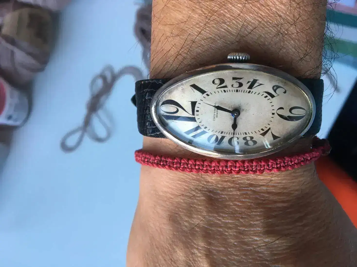

Una vez más, gracias a todos por vuestro interés. La pista descubierta por Cescatt, con un sistema, de remontaje/tiret FHF tan primitivo, me inclina a datar
el calibre hacia 1920. Los FHF montados por Rolex en los 30/40, cal 30 y similar, ya tenían un sistema más, digamos, convencional. El caso es que me ayuda a convencerme de lo que estaba buscando: que el calibre y el reloj que lo monta, y que os muestro a continuación, son coetáneos. Es un Universal Watch, en los albores de Universal Geneve y en una época en la que UG no fabricaba sus propios movimientos y estaba más orientada a los relojes de bolsillo.
De nuevo, gracias a todos.
Don Luis, me alegra en lo infinito saber de usted.
    75,7 KB · Visitas: 191
¡¡Ostras!!, un Franck Muller de los años 20. 8o
Bonito reloj.
