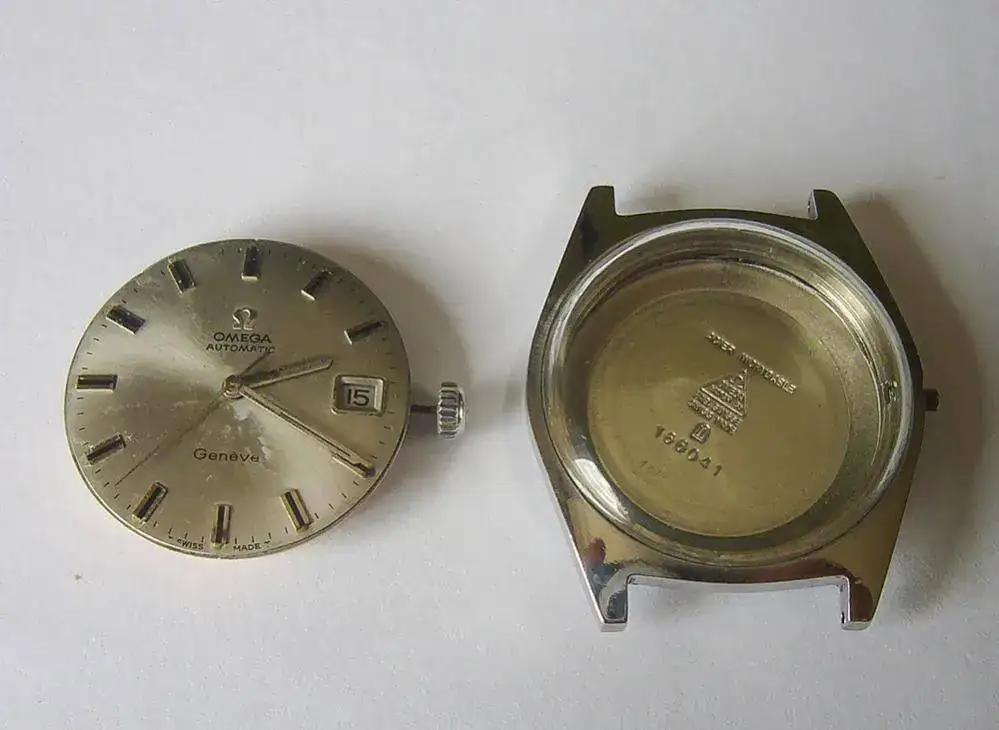

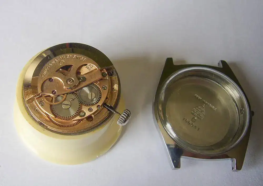

En la bahía, por Barcelona, se ofrecía uno que no funcionaba, con movimiento 565, en acero, terminación Geneve y la esfera algo ajada, pero se veía entero y en buena forma y pensé: "puede que sea sólo suciedad"; así que, como la gente no pujó mucho, el viernes llegó a casa.

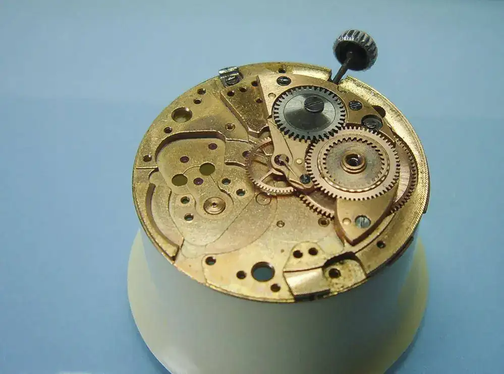

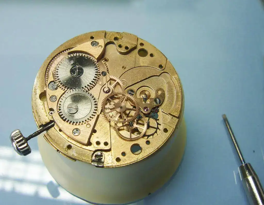

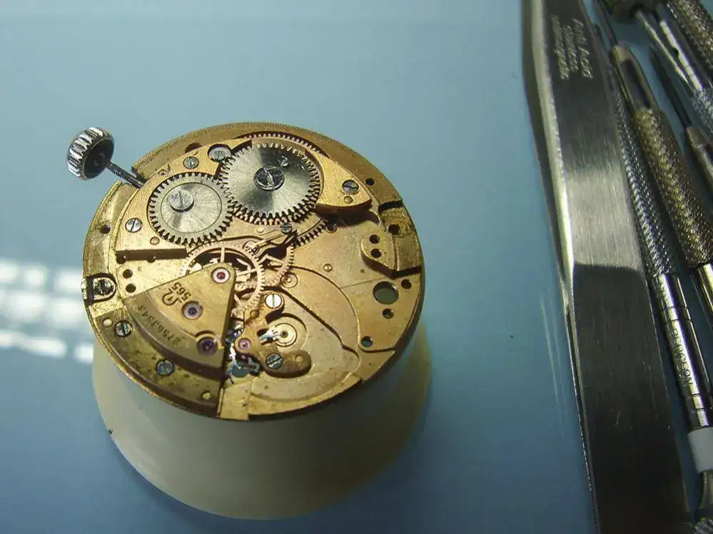

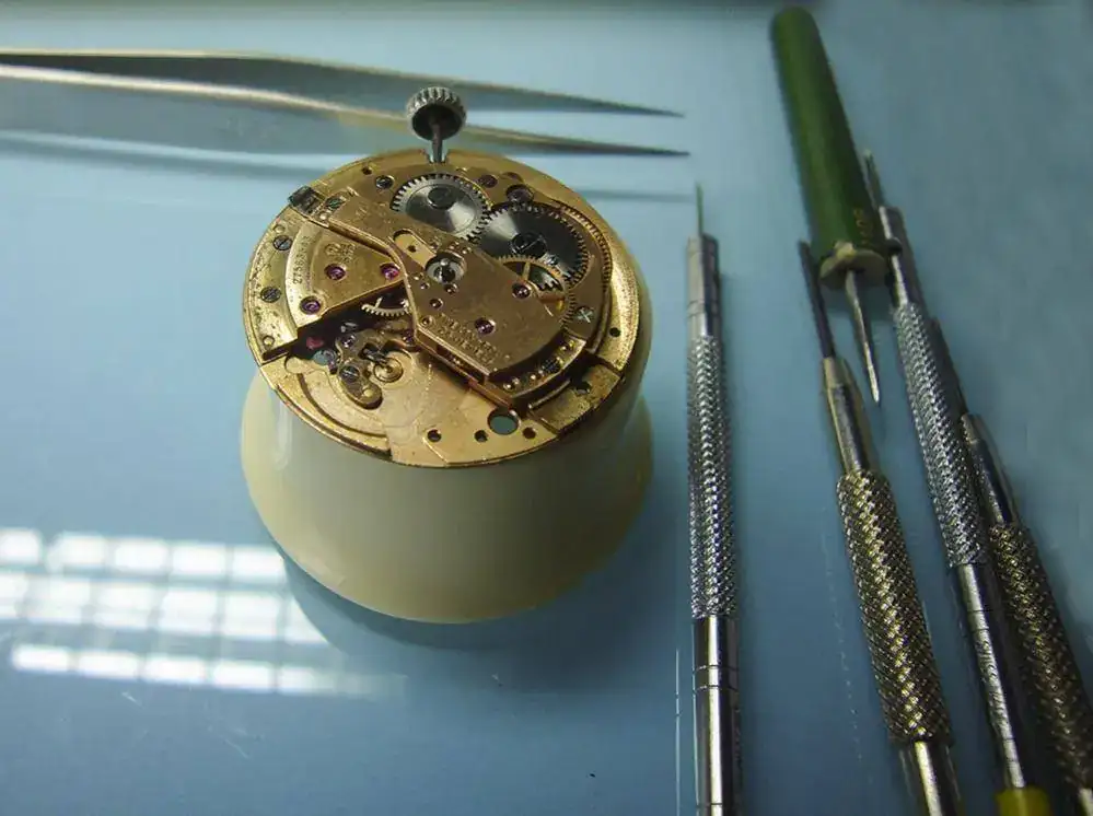

Tres cosas hay en la vida ....... y tres cosas afectan al reloj: le falta el tornillo en una de las patillas de esfera con lo cual ésta se mueve y para las agujas; también falta unos de los trinquetes de caja-bata (no sé cómo se llaman)(BRIDAS, ya sé que se llaman bridas) con lo cual el movimiento no queda fijo y el rotor no puede girar por el roce; y la tija no entraba a la postura de dar cuerda porque la báscula y la pieza que hace el cambio rápido de fecha estaban fuera de su sitio.
Una vez metida la báscula, eliminada esa pieza pringosa que causa tantos problemas en los 565 y dada cuerda manualmente, el reloj inició su marcha tan contento. Así que lo he desmontado, limpiado y engrasado y aquí os lo enseño, tripas incluídas, para que veáis como quedó

¡Madre mía! Pues sí que estaba necesitado de cariño ese 565; suerte que ha caído en tus manos... Lo del cambio rápido de fecha me parece una nimiedad; yo sí la veo, pero tampoco la llevo ajustada nunca. ¿La esfera está recuperable? No alcanzo a apreciar bien su estado en la foto; en el peor de los casos, un dial no creo que sea muy difícil de conseguir en la bahía...

Esta vez ya no es rescate, es recuperación, y un 565 nada menos!! Pero también creo que que hay que meterle mano a la esfera, un diseño así de simple seguro que lo restauran con fidelidad, quedaría perfecto.

No sé por qué el rotor no gira.
El tornillo de caja se ve muy alto... es lo que impide el giro?
No giraba porque se paraba contra la bata ya que no quedaba perfectamente paralela al faltarle una brida. Que, por cierto, ya está en camino gracias a los compañeros Jobacu y Sreloj que las tienen y se han ofrecido a enviarmelas. Y es que este sótano es más bien un paraiso ¡¡¡¡GRACIAS!!!!
Me alegra que os guste. Y la esfera sí tengo claro que si encuentro una en precio (que no van nada de baratas) la compro pero esta no la restauro: pierde toda su personalidad e historia. Ya tengo varios relojes de varias marcas con su esfera diciendo lo que ha vivido.
