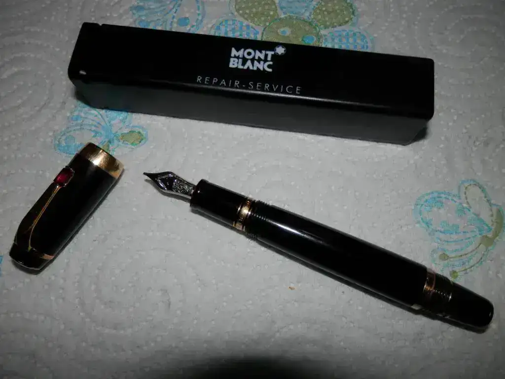

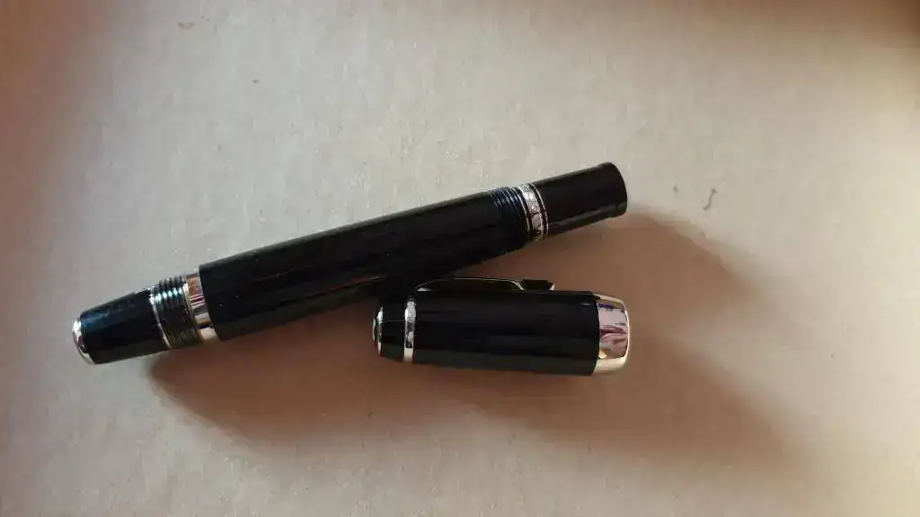

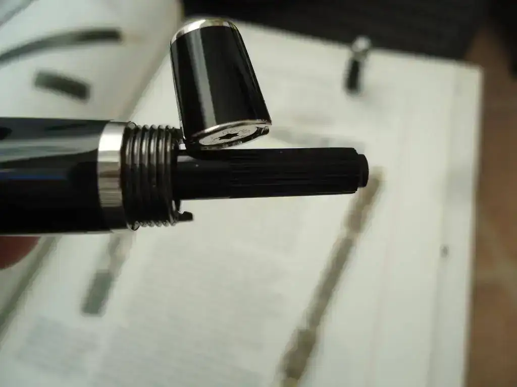

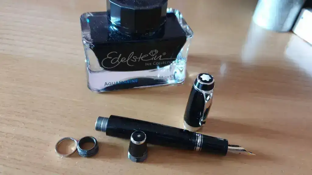

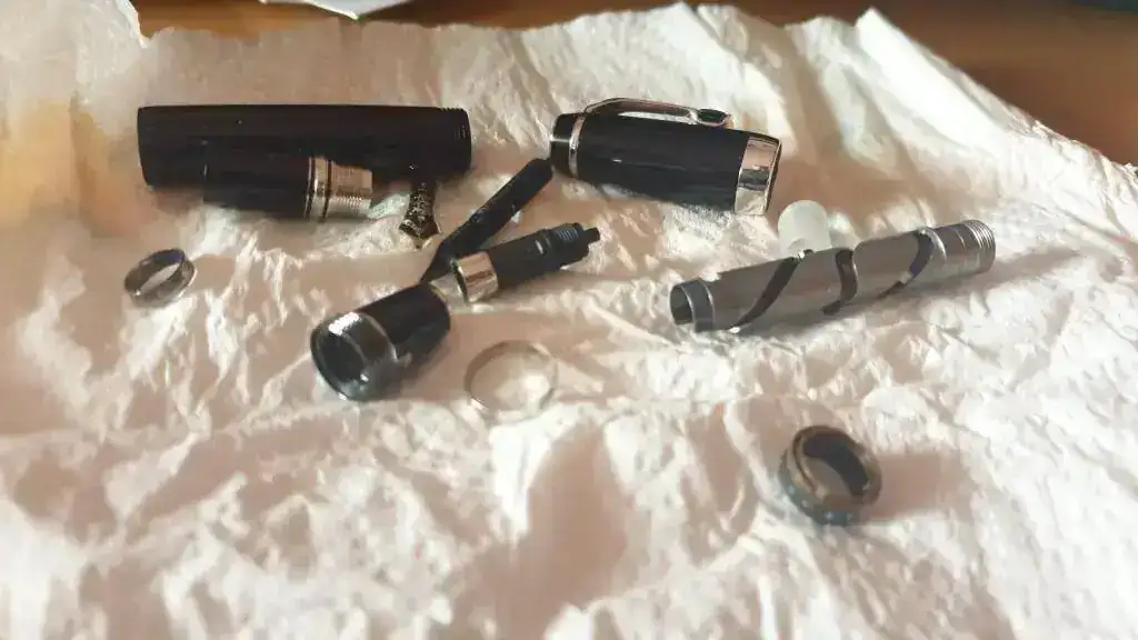

Buenas tardes:
Después de llevar un tiempo buscando, al fin localicé una Boheme que encajaba en mi presupuesto.
Una vez recibida y comprobada me di cuenta que tenía suciedad y tinta seca por doquier, además de un cartucho insertado y reseco tambien.
Hacia ya tiempo que buscaba tutoriales, videos, fotos o lo que fuera que me sirviera para desmontar, pero solo había visto un video donde se cambiaba el cuerpo y empezaba ya desmontada.
Lo visualice 10 o 12 veces y manos a la obra.
Así de sucia estaba

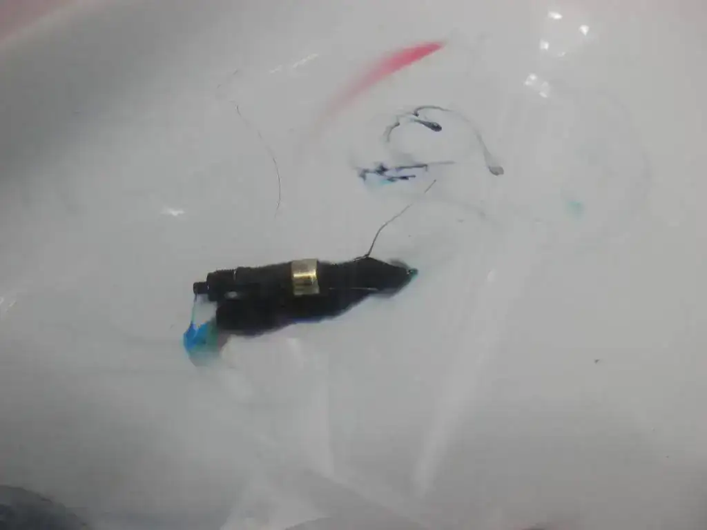

Así el agua

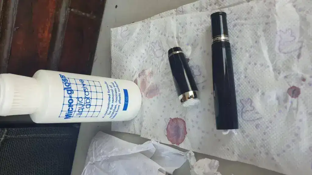

24 horas de fairy y amoníaco.

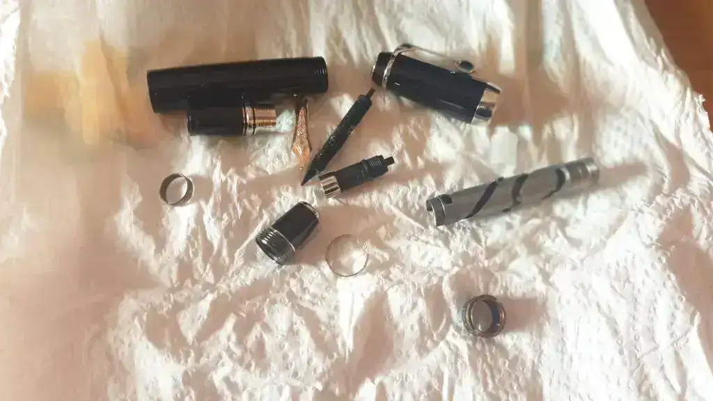

Así quedó. Y ahora pulimento

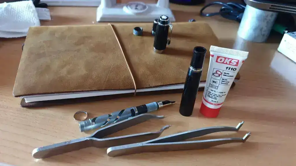

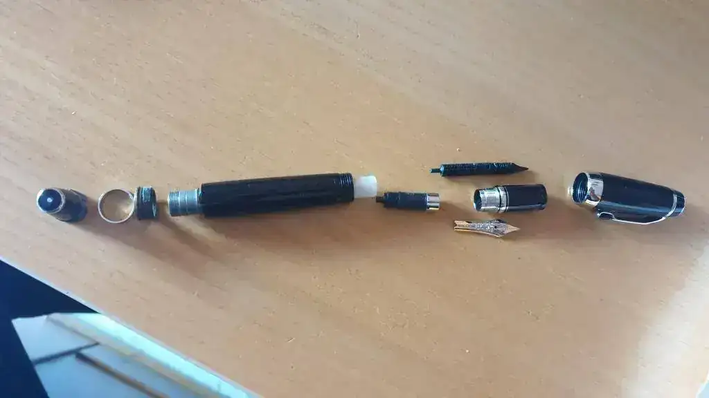

Preparada para el engrase y montaje.

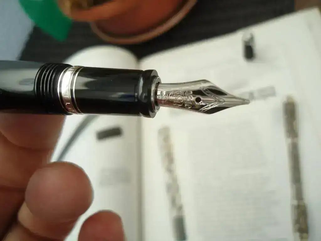

Algunas fotos del final

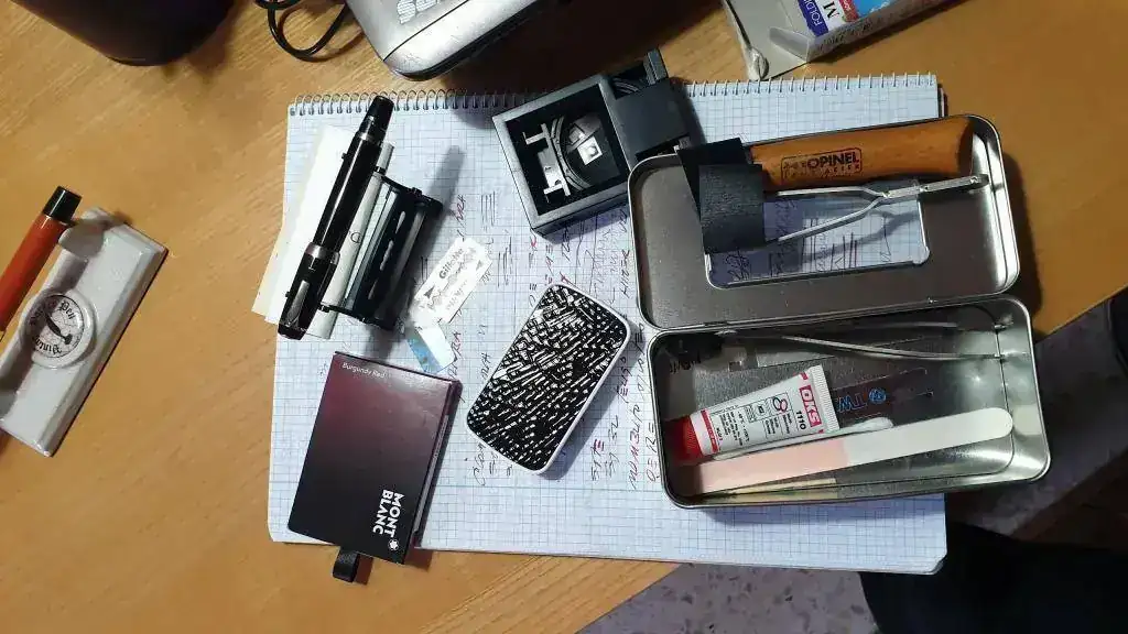

Al final las herramientas.
Espero que os guste y también vuestros comentarios.
Si necesitáis alguna información, preguntad.
Gracias por vuestro aprecio.

Qué pasada! Nunca había visto las tripas de una Bohème. No sé si ya tenías experiencia haciendo reparaciones a otras plumas pero atreverse con una Bohème me parece muy osado.
Gracias por la faena de ir sacando fotos de todos los pasos que has hecho y por compartirlo para que sirva a otros compañeros.

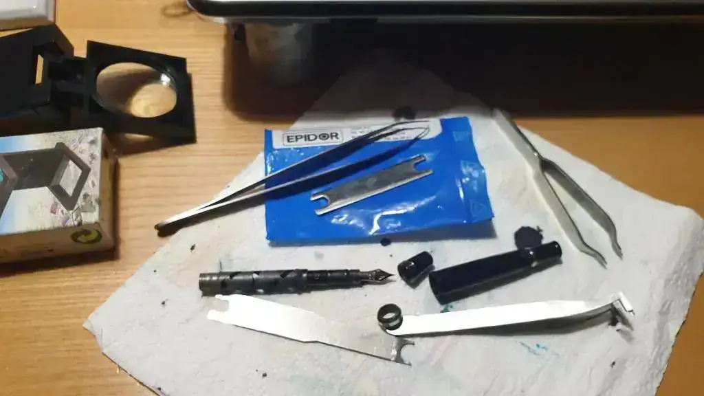

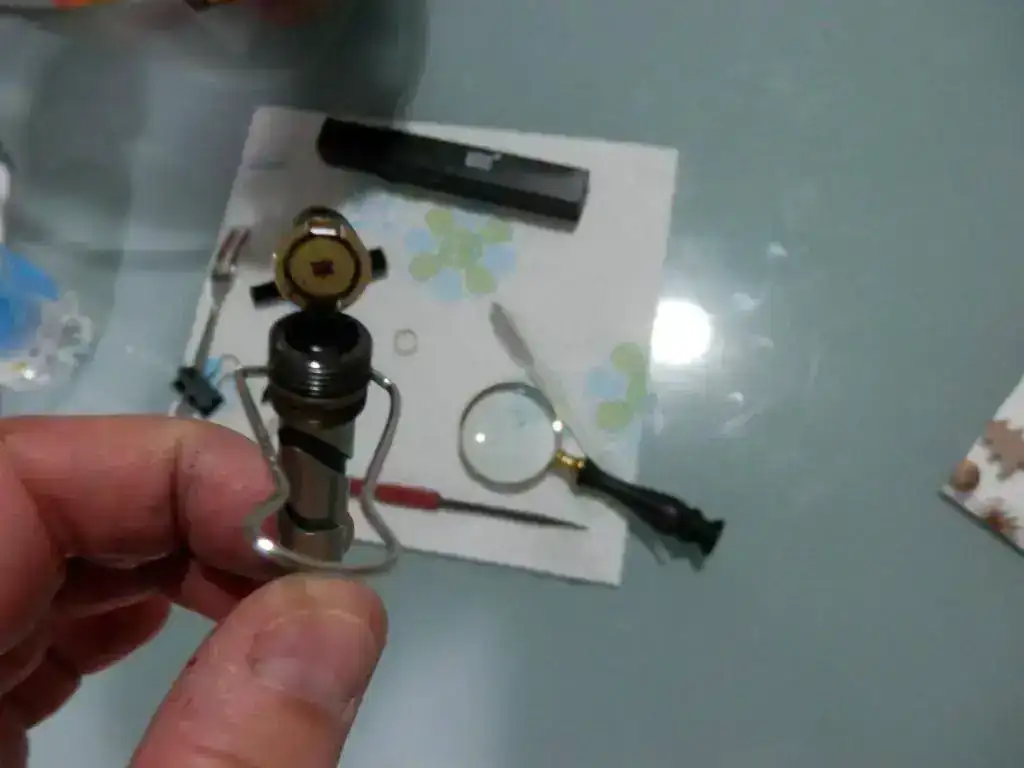

Me llama la atención el juego de pinzas especiales...¿Dónde las conseguiste?
A mi tambien, yo me las hice con unon tenedores de eos de 2 puntas.
un abrazo
Buenas tardes;
Gracias por vuestros comentarios. Mi gen de "coleccionista compulsivo" va unido al "de esto tengo que saber cómo funciona" y aunque me ha traído algunos disgustos, al final no puedo evitarlo. De MB tengo un par de 146, una 149 y otras dos 144. La de pistón aprendí a abrirlas viendo comentarios y videos. Con cuidado y sin forzar se puede hacer sin problemas. En relación a las pinzas, las dos raras las compré a un vendedor de Ebay de China. Si os interesa, os digo quien es. Son dos pinzas para los dos modelos de diferentes años más una especie de llave fija con dos resaltes para abrir el pistón por la tuerca de atrás. La verdad es que se puede solucionar como ha dicho el compañero con mala y un tenedor.

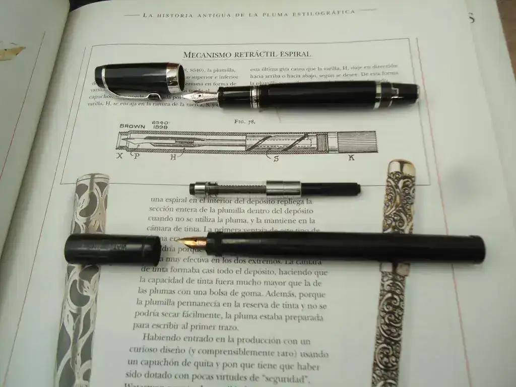

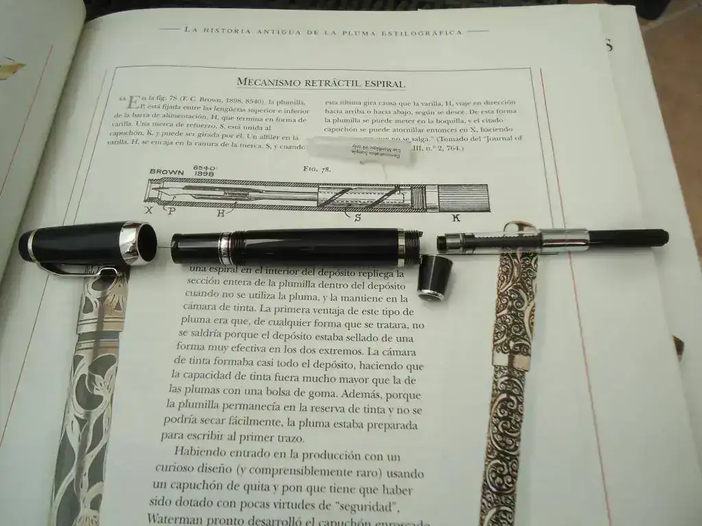

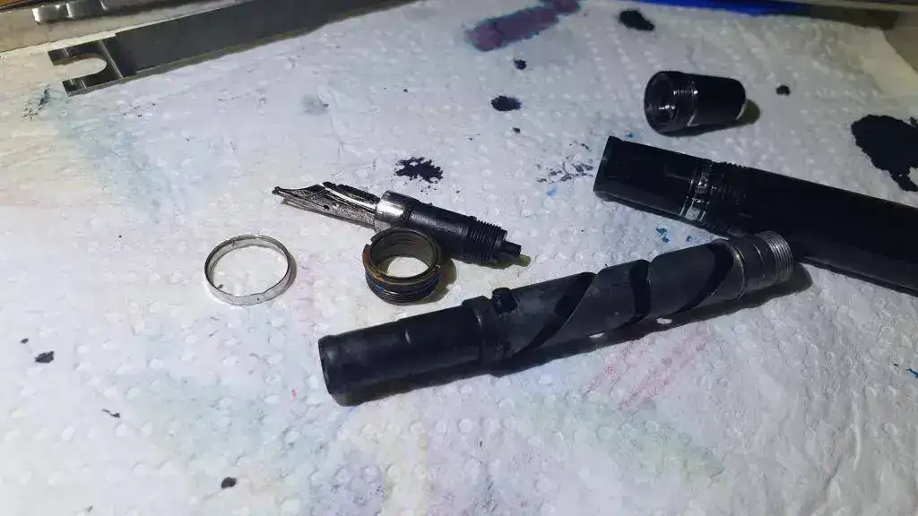

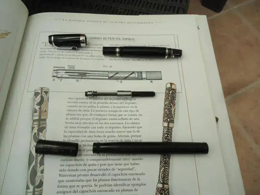

Yo una vez que la guardo para limpiarla, que ya lo puse aqui y como nose buscar el enlace pero lo de poner las fotos me lo aprendi a "jierrro", uso este metodo, por si te interesa.DSC08039.webpDSC08040.webpDSC08041.webpDSC08042.webpDSC08043.webpDSC08045.webpDSC08046.webp
Y ya es cuestion de cargar vaciar hasta que salga limpia entonces secar y guardar.
un abrazo
Buenas tardes
Si, es el sistema de limpieza interior perfecto. Y así deberá limpiarse siempre que se guarde un tiempo.
Gracias por las fotos. Por cierto, muy interesante el libro. Ya me has creado una necesidad..
El vendedor de ebay es penstool. (Original el chico)
Gracias y un abrazo.

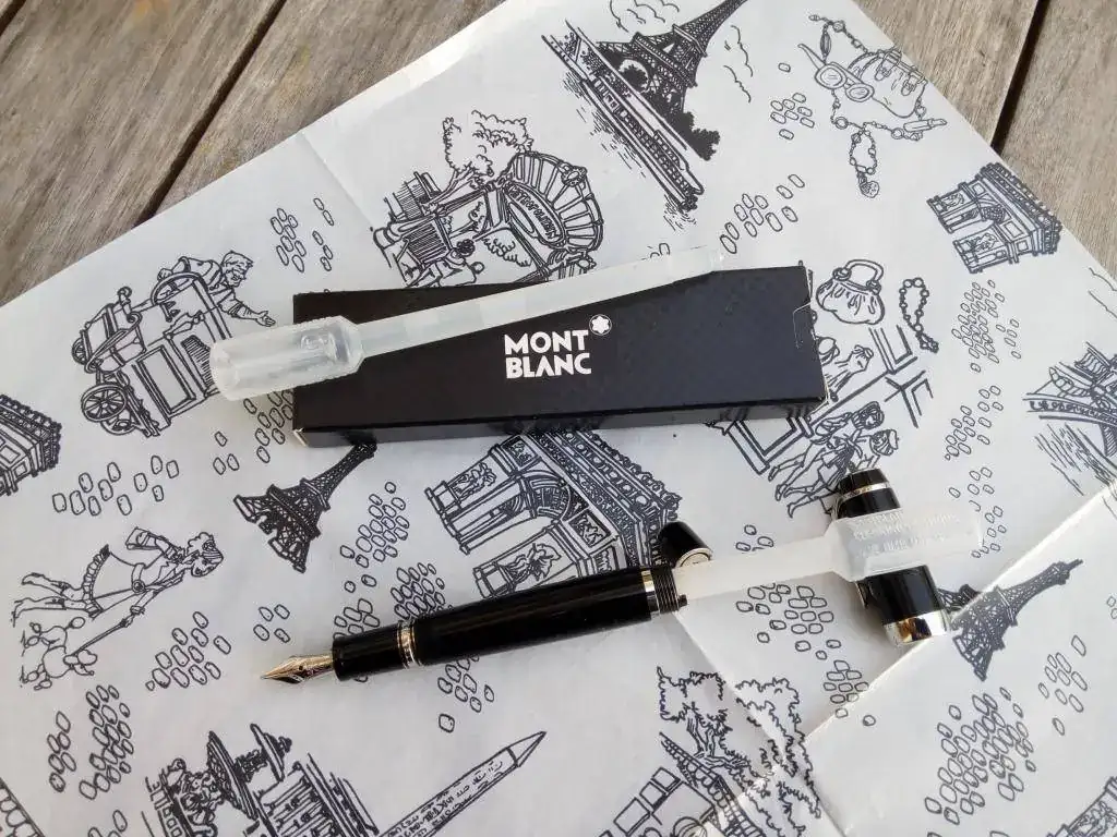

Hola! Leyendo al compañero killersp podéis pensar que tengo algún truco para limpiar la Bohème y no, no es así.
Simplemente tengo unas pipetas de la misma marca que compré hace años para poder limpiar la pluma fácilmente.
Como que me dijeron que ya no se fabrican, compré algunas cajitas de más por si algún compañero necesitase las pipetas.
Son muy prácticas y duran mucho, ya que utilizo la misma cada vez rellenándola con agua destilada.
Os pongo una foto para que veáis cómo son. Un saludo!

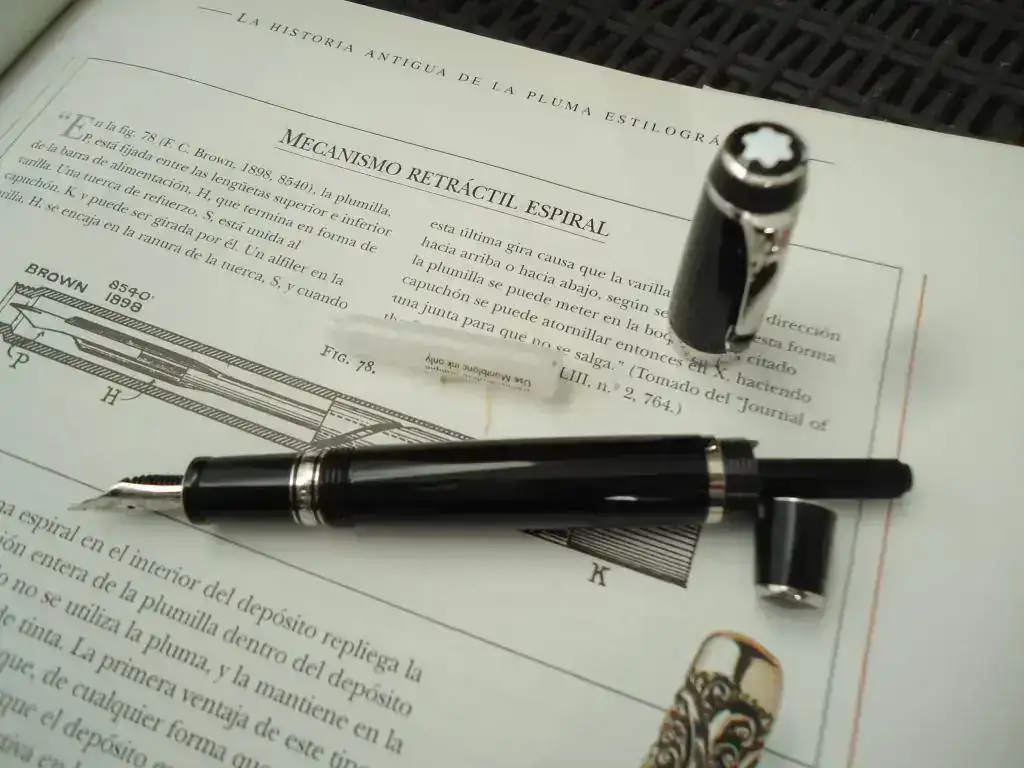

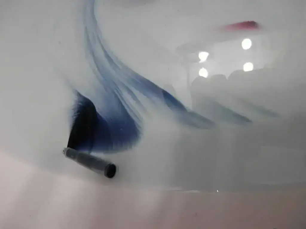

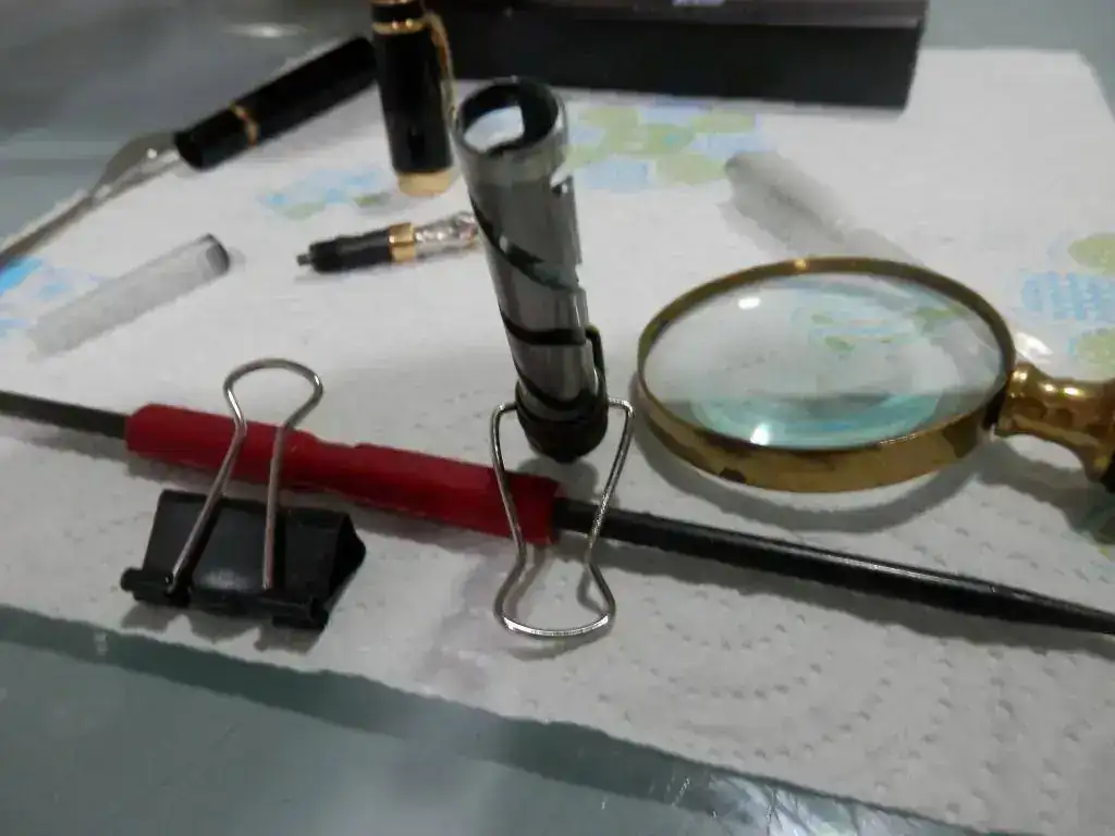

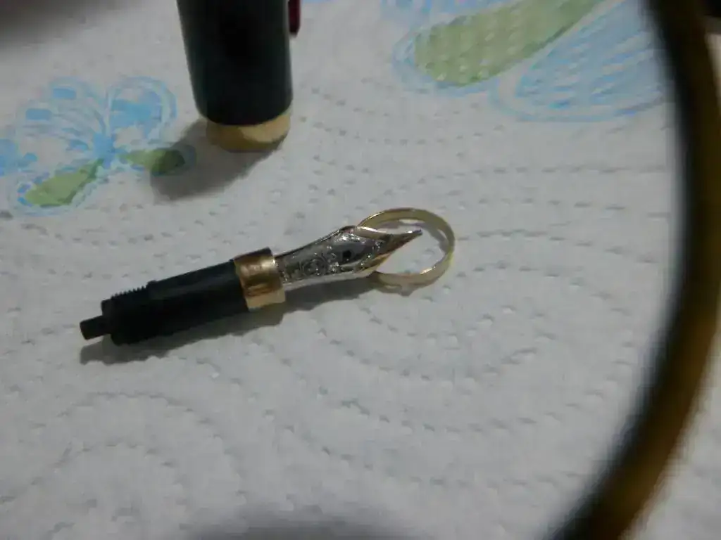

Como ya sabeis de mi torpeza con los elementos, estuve buscando la limpieza que yo hice de la de un colega que por una caida se le desmembro. Y que no es por desprestigiar al magnifico post Hamonsan, mas bien es para que veais mis rudimentarias herramientas, que como es logico requieren mayor seguridad en el manejo de la estilografica.
Algunas fotos las pongo ya que a mi hija y a mi nos gustan las figuras que forma la tinta reseca al diluirse en el liquido elemento y espero que a vosotros tambien. Como siempre digo lo de poner fotos me lo aprendi a "jierro"PC051442.webpPC051445.webpPC061448.webpPC061452.webpPC061453.webpPC061456.webpDSC06308.webp
Esta ultima foto fue de nuestra concentracion motera del CLUB VENOX por tierras de Valira, la pecha de kilometros agustisimo que me hice.
Un abrazo
De las dos colecciones de herramientas tengo la navaja y las pinzas para papeles, sólo me falta la pluma y el VALOR☺☻.

En cuanto a las herramientas siempre veo la utilidad de muchas cosas , y seguro que si te pones , eso sí con mucha tranquilidad y con conocimiento de causa, tu también lo haces, cosa a la que te ánimo.

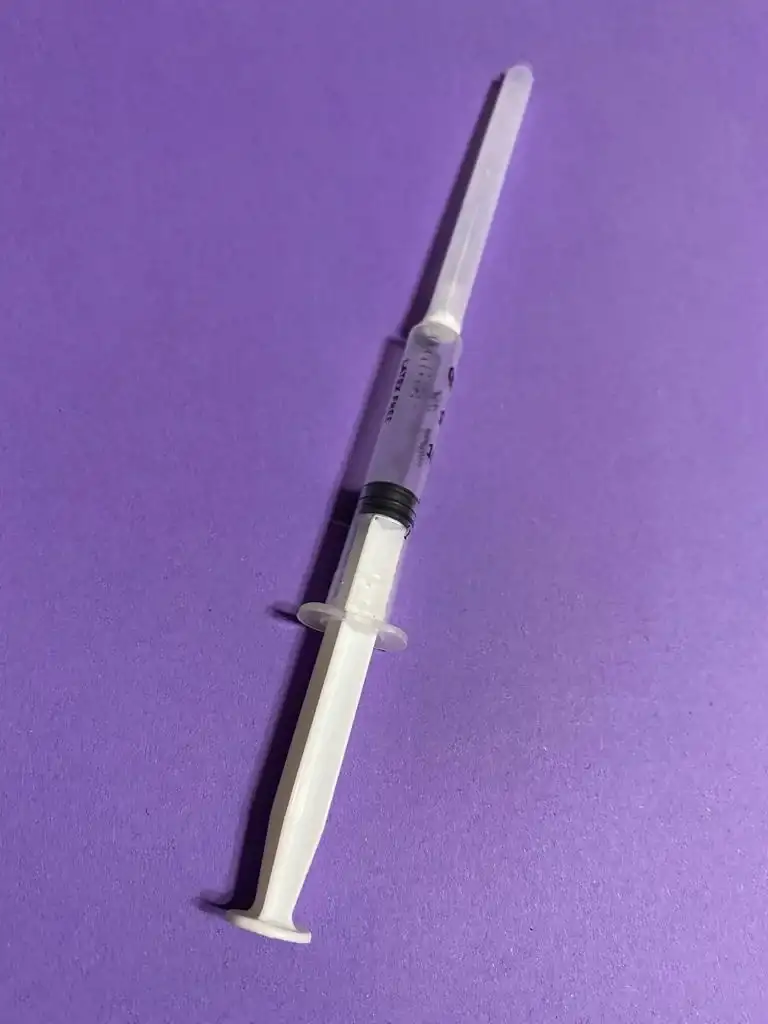

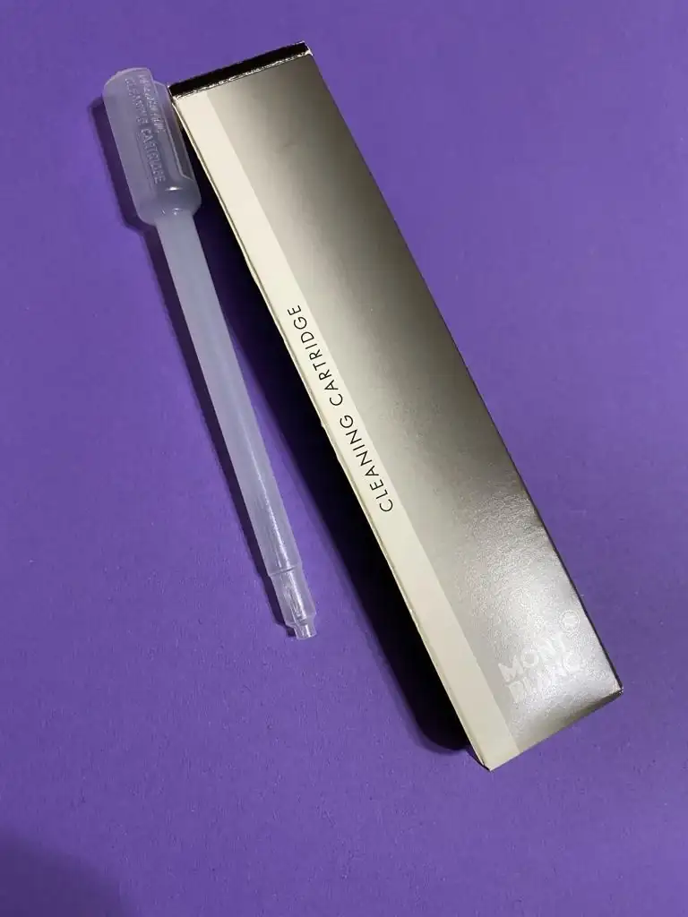

El tema ya ha salido varias veces en los últimos años. ... Y lo que siempre ha parecido increíble es que Montblanc no proporcione ( tras retirar sus cartuchos limpiadores del mercado) ninguna alternativa para limpiar las estilográficas Boheme retráctiles, que no se deben mojar por dentro para no agarrotar el mecanismo.
Lo mejor y más potente que las pipetas originales es fabricar un artilugio agujereando sin darle holgura un cartucho internacional largo e insertarlo en una jeringuilla.... le das mucha más presión, limpia mejor y no moja por dentro...

Una muy buena idea sin lugar a dudas.
Muy mal para MB
Menos mal que quedamos nosotros.
un abrazo
Muy buen aporte por el tutorial, se agradece la información por si algún día hay que desmontarla. De momento, yo uso el invento de la jeringuilla y me va bien.

En relación a los interiores de la boheme, y como añade Dadagon hay una parte metálica importante en el diseño de la pluma. Sobre esta parte se desliza la pieza de plástico que abraza y soporta al portaplumin.
Creo que esta es la parte débil del diseño, concretamente los dos resaltes que se desplazan por la guía metálica. Antes de montar mi pieza le añadí un poco de grasa de silicona para reducir el rozamiento.
De todas formas es una deducción mía. No sé que dicen las estadísticas de reparación de esta pluma por parte del fabricante. Entiendo que lo habrán diseñado con un numeto de movimientos superior al normal por el uso del propietario..
