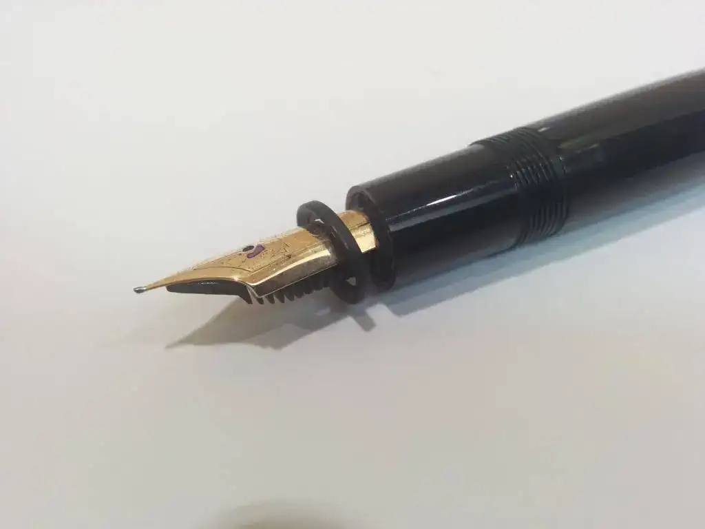

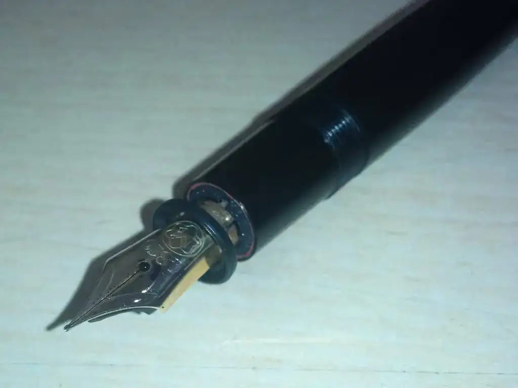

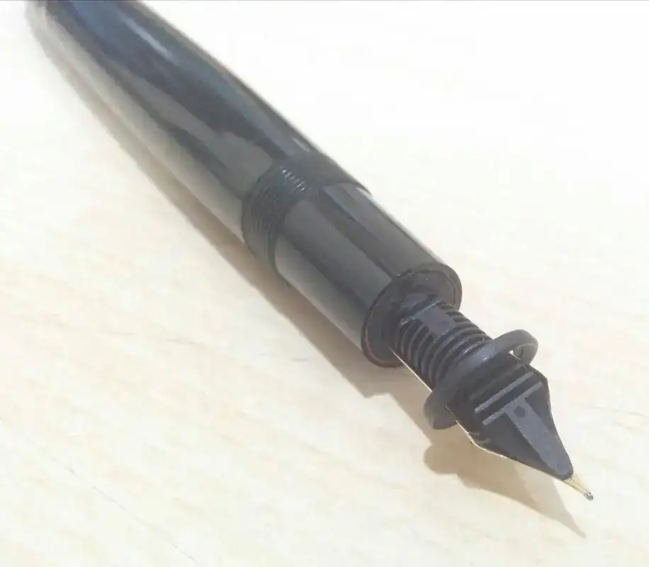

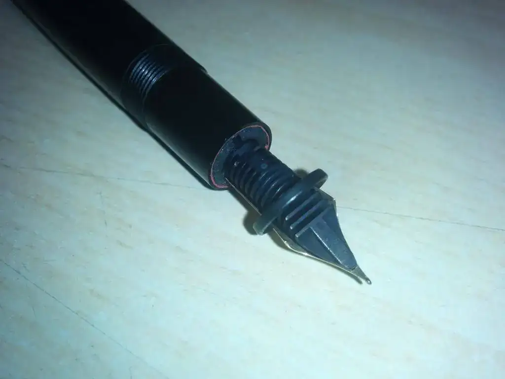

Hola, tengo esta pluma heredada de mi padre, una preciosa 146, pero que tiene la parte final rota. Que solucion podria tener? la llevo a mont blanc? Cuanto costaria? o se podra pegar simplemente.
el embolo funciona bien, y la pluma escribe, pero se oye un pequeño "clac" muy suave al escribir de vez en cuando.
os pongo unas fotos y muchas gracias de antemano

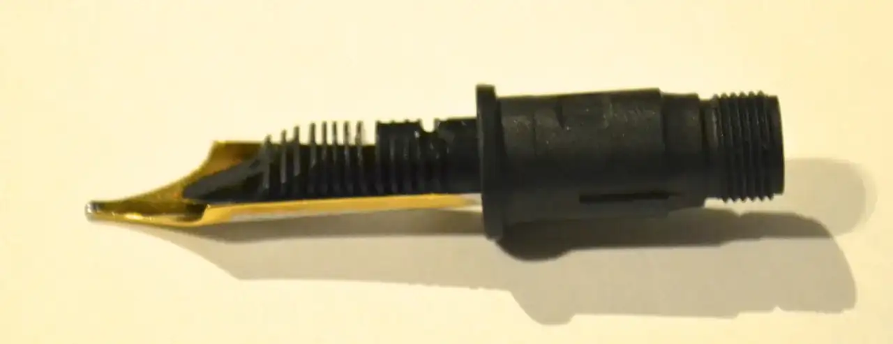

[/h]Creo que aquí se puede ver lo que se te ha roto.
En la MB 146 el conjunto plumín alimentador va embutido en una pieza.
Lo que se roto es la parte circular que queda a la vista después de enroscar el conjunto en el cuerpo de la pluma.
Aparte del efecto estético, no creo que afecte demasiado al sellado de tinta.
Si decides no arreglarla le puedes sacar el aro roto que ha quedado suelto, total sólo es terminar de romperlo, y si decides arreglarla, yo la llevaría a T y T, si tienen el casquillo te va a salir
mucho más barato que en MB. Suerte.
Hola, lo que se ha roto es algo así como el complemento de adorno de lo que se llama Inner Section, verás que la pieza que queda dentro de la sección tiene dos muescas dispuestas - seguramente - en 180º, (digo seguramente porque según el año de la pluma el ángulo de las muesca ha cambiado) esto hace necesario una herramienta especial para desenroscar esa pieza, pegar la anilla a la pieza y volver a enroscarla poniendo el sellador específico de MB, es una especie de látex de dos componentes que se vuelve rosa, vulcaniza y deja sellado el enrosque " no es un pegamento ", esto lo puede hacer cualquiera que tenga la herramienta, no es conveniente usar alicates afilados o similares aunque funcione a manualidad, lo suyo es la herramienta adecuada. No se donde vives, yo vivo en Málaga y restauro mis plumas y algunas que me envían amigos y/o conocidos, quiero decir que creo que te la puedo reparar yo u otra persona en el caso de que no tengas mejor opción, no es tarea difícil, si vives en Madrid, obviamente T&T es la opción obvia porque están en Madrid y te ahorrarías los costes de envío. Como digo, salvo que se haya partido algo más, la pinta que le veo en las fotos es que la anilla que hace sobresalir ligeramente la sección interna de la externa se ha despegado o partido el encaje pero eso con una dos gotas de cianocrilato u otro pegamento tipo Resina Epoxi, con la pieza interna quitada naturalmente, quedaría más que bien. Para ser más fino aún, se desenrosca la pieza (la de las muescas), se saca el plumín y su alimentación, esto no debe ser difícil con instrumentos adecuados aunque la anilla rota haría de tope para sacar el plumín, habría ue verla más de cerca, parece un despegue limpio, si no es irregular, no habrá problemas, se pega la anilla suelta al Inner Sección que es un cilindro hueco y cuando se seque, se limpia, se quitan los restos d pegamento,se mete el plumín y alimentación con una pizca de grasa de silicona para quitar rozamientos, se le pone el sellador a la pieza que se ha reparado y que además facilita el enrosque mientras no está vulcanizado, se enrosca con la herramienta mágica y listo.

pd/ y permíteme que te recuerde, " que no se olviden de sellarla con el látex especial " de lo contrario, te tirará tinta mas tarde o más temprano, creo que en las fotos que pusiste se ve un perímetro rosa, si es eso lo que que visto, eso es lo que tienen que poner.
