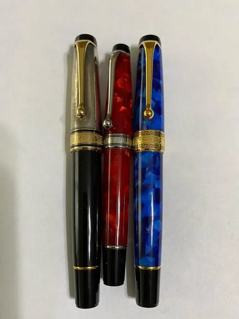

Ojo que también hay modernas de celuloide y muy bonitas....
Montegrappa
Visconti y Stipula
Y las Auroras de “Auroloide “ que pese a lo que diga la marca parece más acrílico que celuloide.... desde luego el tacto es más “plasticoso” que el celuloide tradicional.... por internet leí una vez que el “Auroloide” es un tipo de acetato de celulosa en vez de nitrato de celulosa (celuloide)...

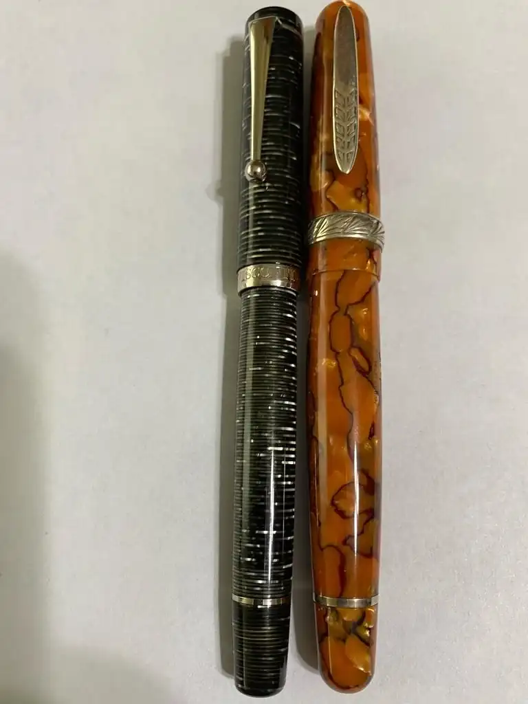

Pregunta: las Parker 51 de los 40', 50' aeromatic, son de celuloide ?
Enviado desde mi moto g(7) plus mediante Tapatalk
Lucite...y los sacos de la aerométrica de plexiglás.... Lo mejor, más moderno y resistente de la época... Por eso era una pluma cara...
Al menos siempre he oído eso...
