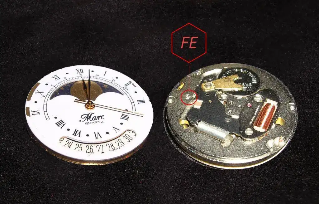

Buenos días,
mi mujer encontró hace poco este reloj en casa de su padres y me ha dicho si podía arreglarlo, añadido de un "por favor, por favor, por favor".
Así que cualquier ayuda, para identificar el movimiento, será bien recibida. :ok::
Los cuarzos poco los he tocado, sólo uno que acabé antes cambiándole el módulo. Desconozco si se puede hacer algo más.
En la parte delantera pone marca "Marc" QUARTZ y debajo "swiss quartz"
En la parte trasera pone FE en un exágono, también se puede leer "One jewel unadjusted"
Una manita, "plis"
No es que pueda ayudar mucho, pero sin foto, menos. :pardon:
Ya está la afoto, arggg que me pierdo!
El nº de referencia lo tienes debajo del aislante de la pila ( en lo que es metal )
Cram.-
gracias Cram
no se me había ocurrido. Por lo que veo es un 7220 aunque también tiene otros numeros 891
miraré pues.
FE es hierro jeje. Suerte, es muy bonito
Vouche dar eu hierro.
sigo buscándolo, sólo encontré uno y no vende/envía a España
Es 7220
saludos.
Cram.-
A verrrr, caballeroooos
el movimiento ya está identificado. Lamentablemente sólo he encontrado alguien que lo vende en USA, lo malo es que no envía a España. Me ha dicho que ha perdido demasiados paquetes. :/
