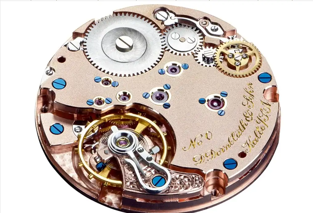

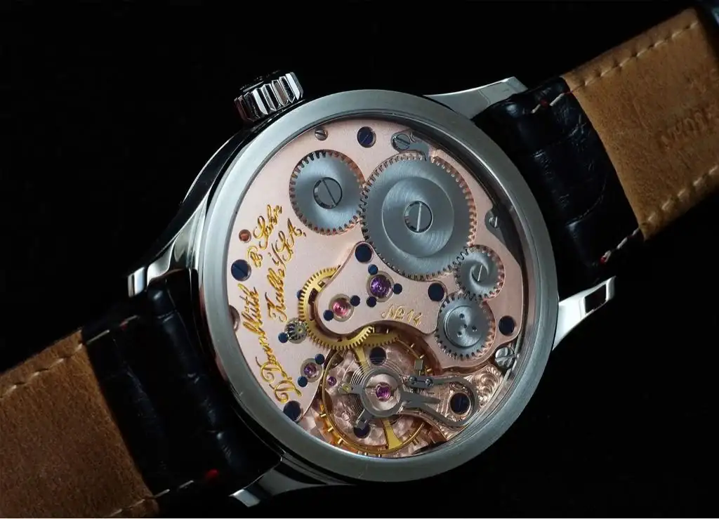

Empiezo yo, con una de mis favoritas, Dornblüth & Sohn. Como no puede ser de otra manera, ahí va foto por delante y por detrás:
Este calibre no esta mal, pero falta mucho para ser perfecto.
La base es el Unitas, pero mira los diferentes colores de los rubis. Es un problem que tienen todos los artesanales, por que no es facil tener pequenas cantidades de rubis.
Lo que falta en estas alturas tambien es un espiral Breguet.
Este nuevo calibre de Dornblüth, su primer caliber "inhouse", esta perfecto.
¿Qué calibre es? ¿O qué modelos lo montan?

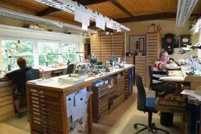

Había pensado en citar a Parmigiani Fleurier, el mejor restaurador suizo, pero con una fábrica de 68 empleados y 4.000 relojes por año seguramente excede el tipo de manufactura que deseas nombrar. Dornblüth & Sohn son, según cuentan, padre e hijo en un pequeño taller y puede que no hagan ni 100 relojes por año:

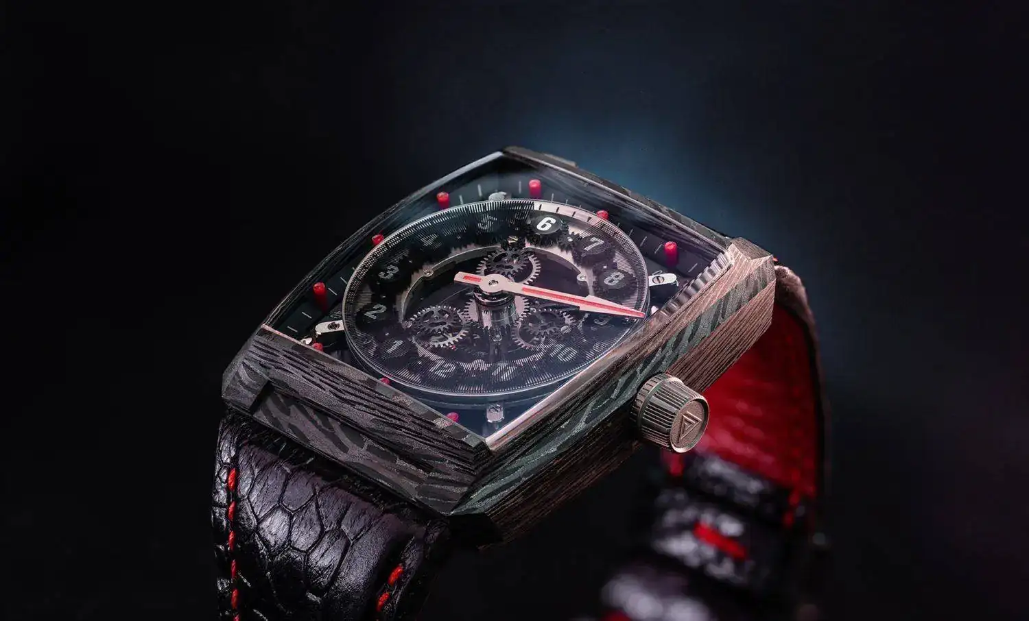

Uno más: el reloj Vault V1+CTi, caja de composite cerámico y calibre de Andreas Strehler exclusivo para Vault... Tiembla Rafa Nadal :D

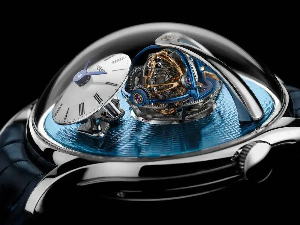

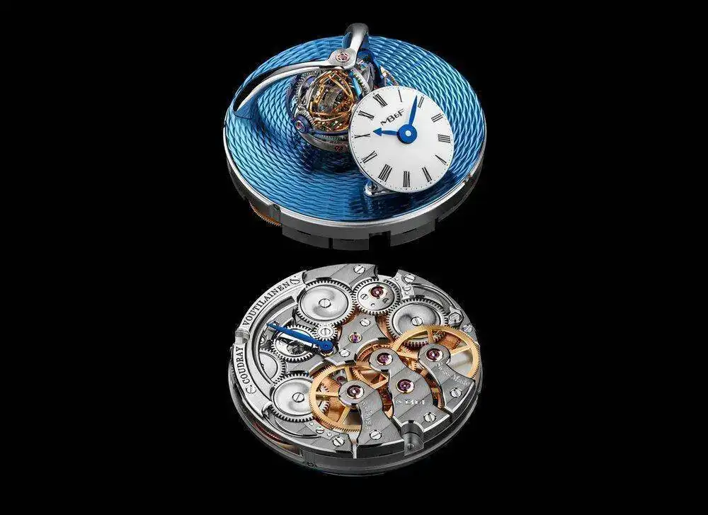

Otro más: cuando Maximilian Büsser & Friends (MB&F) junta a Eric Coudray y a Kari Voutilainen en un proyecto sale ésto:

Pequeño artesano que fabrique todas las piezas nuevas creo que es imposible, no pueden fabricar la espiral al menos. En ese mismo calibre "in house" Q-2010 que citáis de [FONT=&quot]D. Dornblüth & Sohn, en el enlace de watchtime se dice que "[/FONT][FONT=&quot]Solo el 35 por ciento de las piezas provienen del calibre Eta Unitas 6498".[/FONT]
Pequeño artesano que fabrique todas las piezas nuevas creo que es imposible, no pueden fabricar la espiral al menos. En ese mismo calibre "in house" Q-2010 que citáis de D. Dornblüth & Sohn, en el enlace de watchtime se dice que "Solo el 35 por ciento de las piezas provienen del calibre Eta Unitas 6498".
Lo dicho "y quien toma piezas de calibres como ETA, p.e. rueda de ancora, volante, ecc."
Un 35% del Unitas solo ya esta muy bien. Aparte de esto, la cereza de este movimiento Q-2010 es el escape con la rueda de ancora muy bajo con una ancora corta, como los famosos calibres Zenith 135. Esto no tiene nadie!
El espiral no se puede fabricar, pero muy pocos relojeros pueden doblar un espiral plano para cambiarlo a un espiral Breguet.
Tampoco tallan los rubis, lo tienen que comprar o el muelle. Pero si haces un calibre nuevo, es bastante complicado encuentrar el muelle correcto entre forza y reserve de marche.
Otra cosa es tomar el escape entero de un Unitas, como la otro foto del movimiento de Dornblüth al principio del hilo.
Lo que tambien no lo vemos es la parte bajo la esfera, muchos tienen piezas de calibres de antes, como del calibre VC 453.

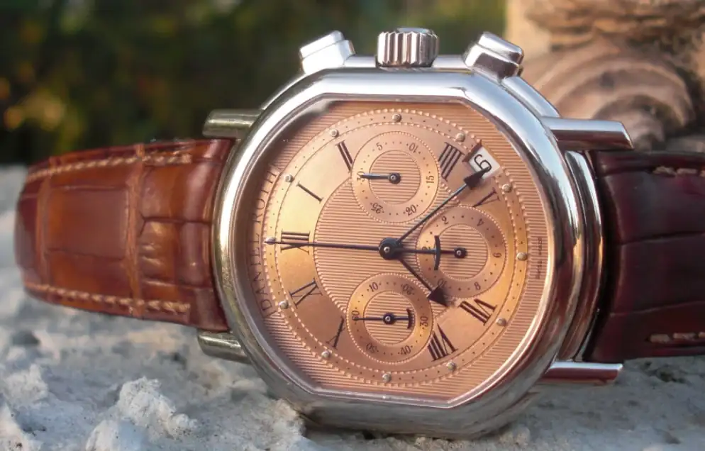

Sí que estaba, detrás de Grönefeld y delante de Thomas Prescher. Voy editando y ampliando. También meto a Daniel Roth (foto) que con ochenta y tantos sigue haciendo complicaciones en su casa, aunque no pone su nombre sino Jean Daniel Nicolas ya que la marca pertenece a Bulgari. Se sube a la lista Masahiro Kikuno, https://www.masahirokikuno.jp/watches/
Ver el archivos adjunto 850493

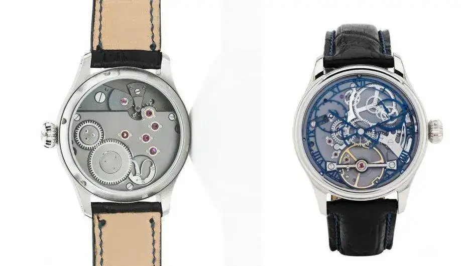

Si, Daniel Roth falta en la lista, aqui tienes el mio.
Es verdad, Roger W.Smith no lo visto, perdon!
