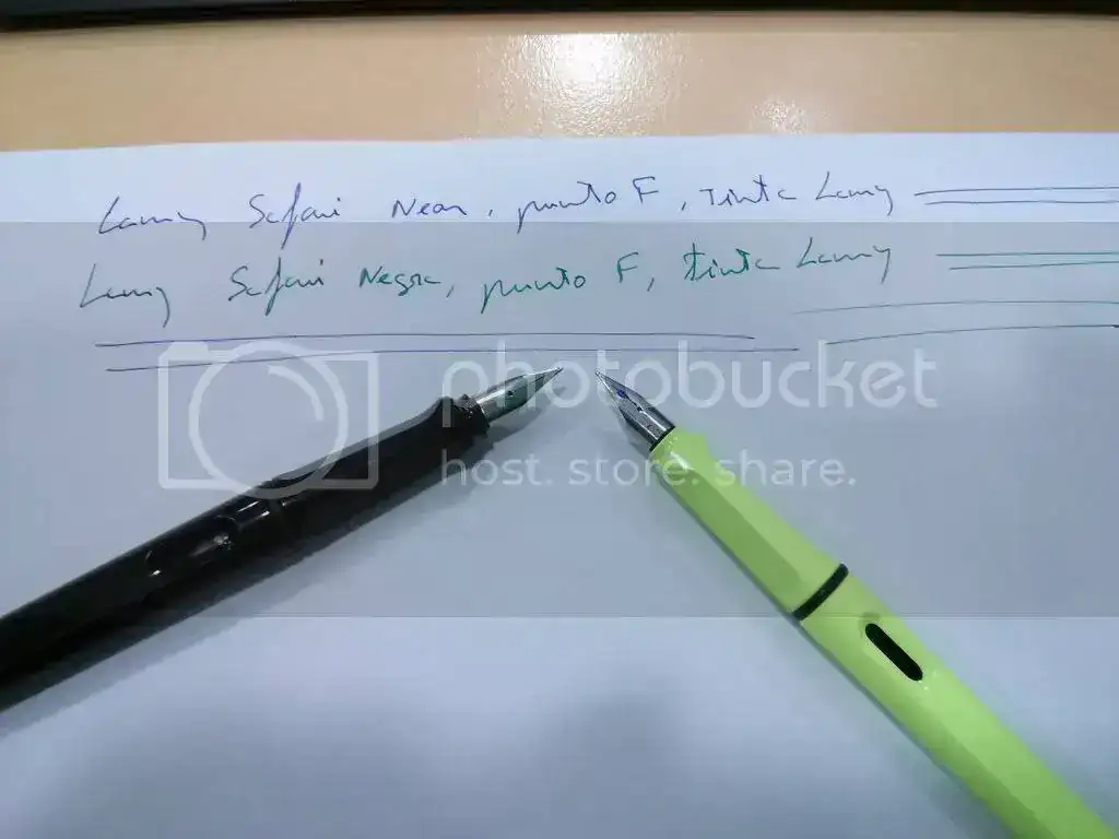

Segundo, soy completamente novato en este mundo, pero desde hace un mes me he hecho con dos Lamy Safari( negra y la neón amarilla), también he añadido los convertidores y tinta verde y azul de la misma casa.
La negra tiene un punto F que para mi gusto va muy bien y escribe muy suave( si es que se dice así)
Pero la neón no escribe tan suave como la otra(tiene también un F), es como si "raspase" y me da bastante dentera escribir con ella.

Mira con una lupa los gavilanes, quizá alguno de ellos esté un pelín desalineado.
Efectivamente, eso lo primero. Si están correctos, puedes coger el típico papel Kraft (el de embalar) y con la pluma con tinta, hacer unos 8 grandes y despacito por la parte más rugosa. Eso pulirá las pequeñas imperfecciones de la fabricación de Iridio que muchas veces son las que se enganchan con las fibras del papel.

Ya que tienes dos puntos iguales, lo más fácil que se me ocurre es que intercambies los plumines. Si sigue raspando con el plmín cambiado (el de la roja), entonces es probable que la razón sea carencia de flujo. Si la que rasca una vez cambiados los plumines es la roja (o sea, el plumín de la neón), entonces es cosa del plumín.
