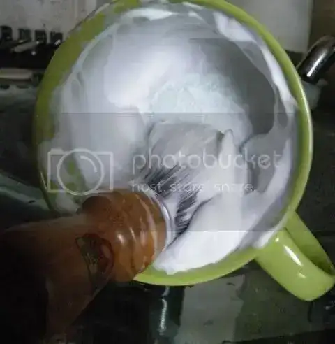

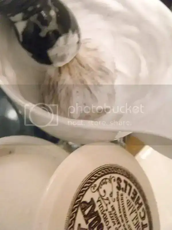

Podemos hacer espuma en un bol: enjabonamos la brocha (húmeda, no mojada) frotando la brocha en el jabón o ponemos una almendra de crema en un bol, empezamos a batir con la brocha húmeda hasta formar espuma, la espuma será compacta, mullida y pegajosa....tardamos 1 minutito en lograr esa textura o más dependiendo del jabón o la crema.
Podemos hacer espuma en la cara, nos mojamos la cara y pasamos el jabón en stick o nos embadurnamos con crema y masajeamos la cara con la brocha húmeda hasta que salga espuma, continuamos el masaje hasta que la espuma tiene el aspecto deseado.
Durante el montaje de la espuma podemos necesitar añadir agua o jabón, lo haremos con moderación, a gotas. Si espumamos en el bol ponemos unas gotas en el bol, si lo hacemos en la cara, ponemos las gotas en la brocha.
