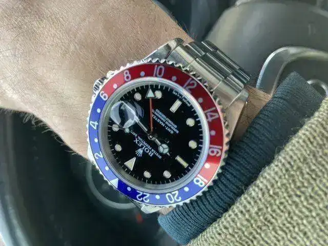

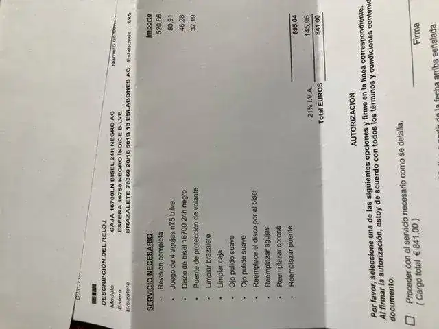

Yo tengo un gmt del 92 , ultima revisión se hizo en 2013 , pues el mes pasado lo saqué del sat .
El reloj iba a +8 seg al día , pero en Julio hace 8 meses iba + 1 seg , eso para alguien que no sea maniático igual le da igual , pero como dicen los compañeros , el aceite se seca y a la larga el destrozo puede ser peor .
Los vostok y Seiko son más duros , pero a los suizos les vigilo más .
Este es el reloj revisado , un saludo !
