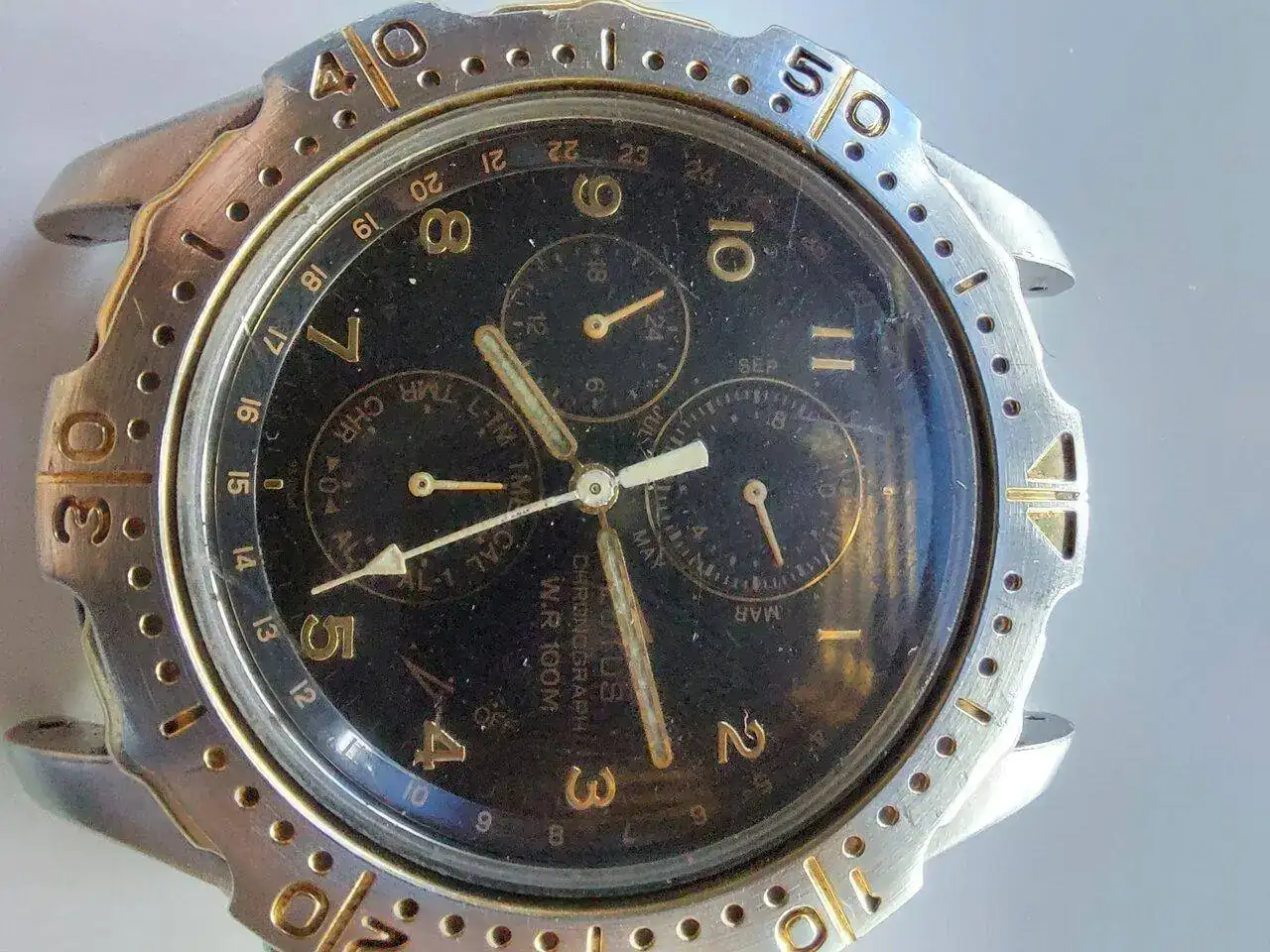

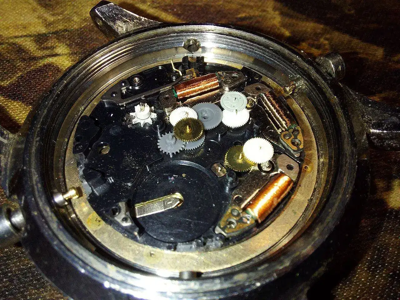

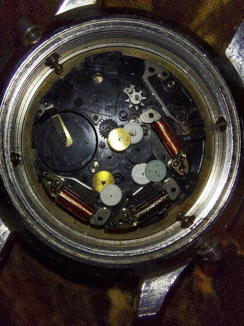

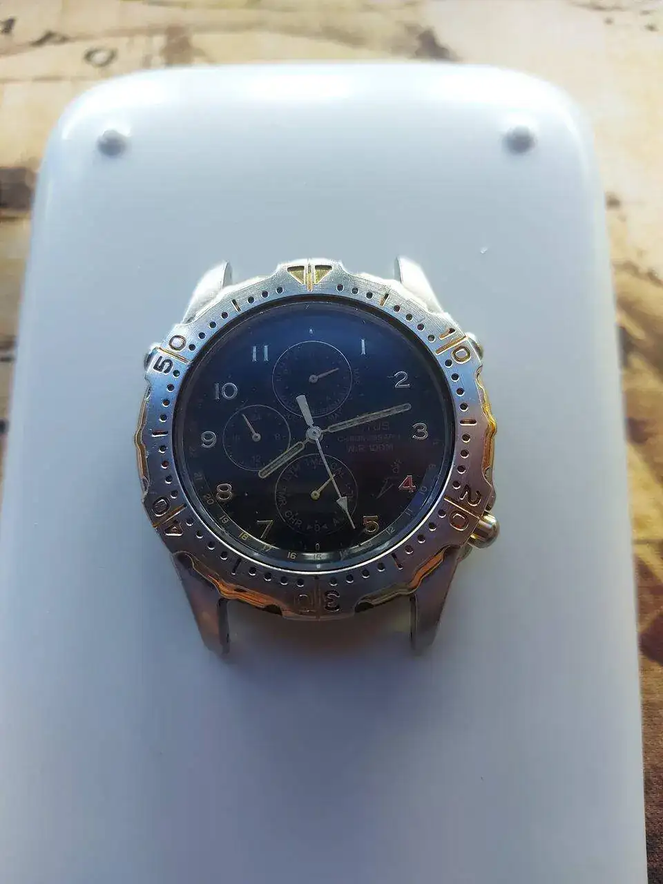

Hola,
Pues mirad, el caso es que mi padre me enseñó un reloj que tenía guardado hace muchos años en un cajón (Lotus Chronograph 9590) se guardó funcionando perfectamente. A mi me gustó mucho y quería llevarlo, pero salió con varios problemas, primeramente las coronas (pulsadores) no hacían su función ya que estaban atascadas y tocó sacarlas, por lo que ahora se salen. Y lo más importante, no hacía su función principal de reloj "DAR LA HORA".
No me puedo permitir llevarlo a una relojería y tampoco merece la pena por lo que me cuesta.
Llevo un mes intentando arreglarlo, lo habré montado y desmontado 10-15 veces, ya conozco mejor el mecanismo del reloj que mi casa (no tengo ni idea de relojes, soy un chaval que se ha puesto a empaparse viendo vídeos y leyendo). Ya he conseguido que la manecilla de los modos (mode) funcione y también que la manecilla de los segundos se mueva, pero va a "trompicones" y acaba atascándose. Pero la de los minutos y horas no se mueven absolutamente nada. Se que no están fuera de su sitio porque moviendo directamente el engranaje principal se mueven. Si alguien sabe que le puede pasar intentaré hacerlo.
Lo otro que he pensado es comprar tan solo el mecanismo, pero no se si vende porque no lo veo por ningún sitio. Es un "MIYOTA 6W50", que por lo que tengo entendido es igual que el "CITIZEN 6850".

Antes de nada habria que comprobar el estado de las bobinas.
Hay que tener en cuenta que en los cambios de pila hay que hacer un puente con las pinzas para que arranque, colocar una de las puntas sobre masa y la otra en el punto del circuito que pone AR.
Y si lo tenemos desmontado comprobar la resistencia de las bobinas.
Ver enlace.
Y agujas que se toquen? A veces lo más tonto... 🤔
Lo más probable sea como te dicen una bobina que no va....
De esos 6w50 tengo varios....si me permites un consejo ...busca donante funcionando bien ...y mete tu dial...agujas...caja...
Por Wallapop y vinted encuentras los 6w50 baratos.
