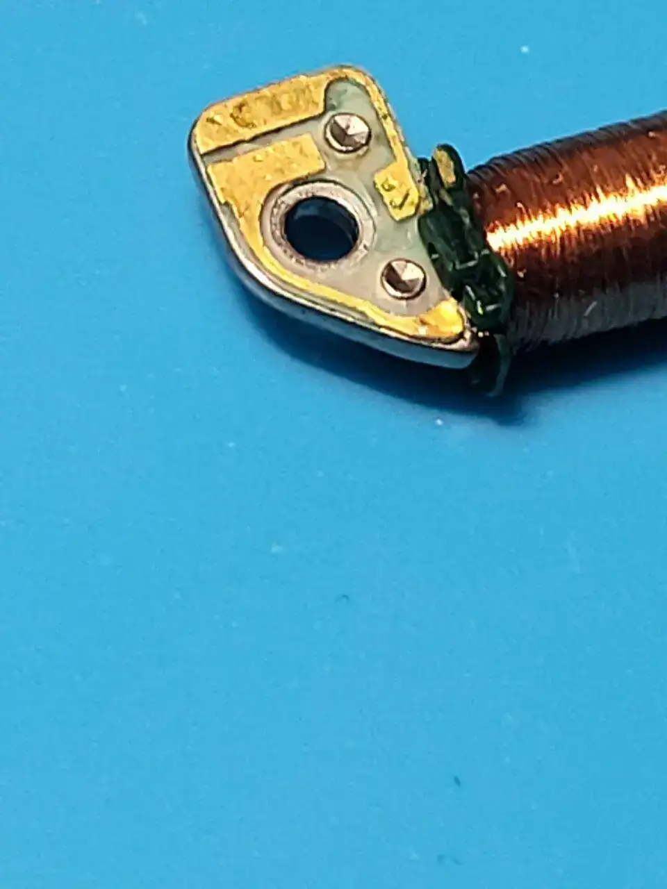

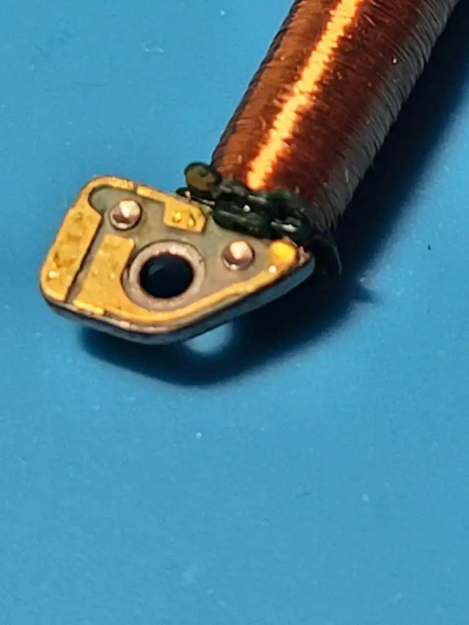

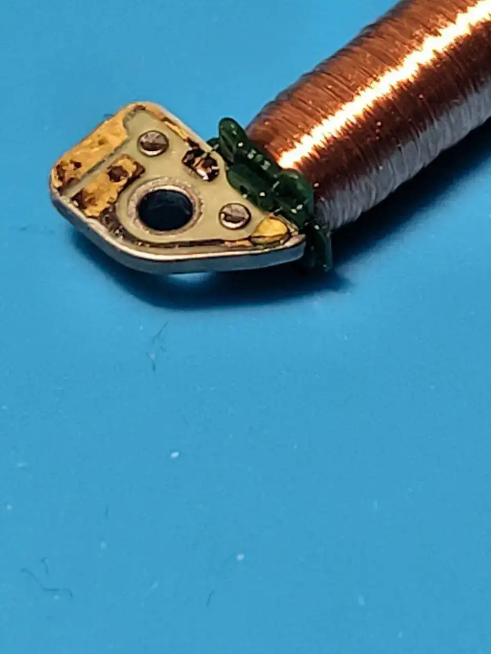

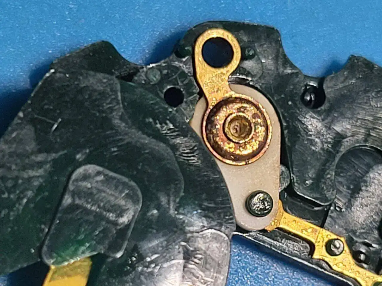

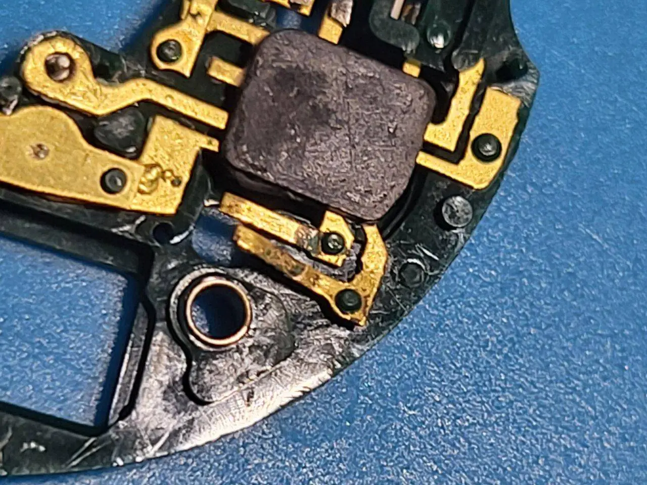

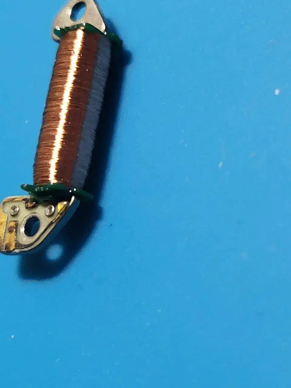

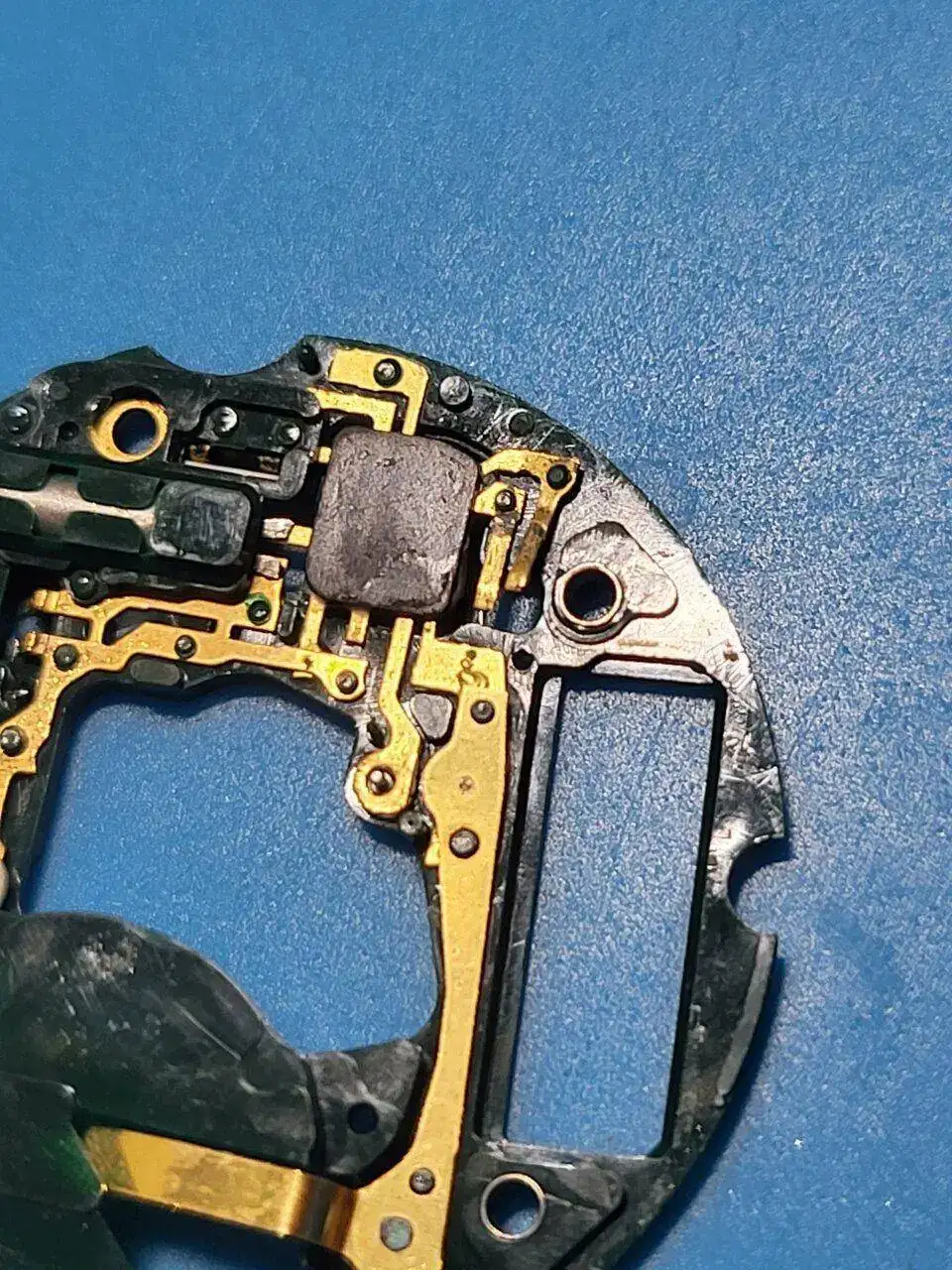

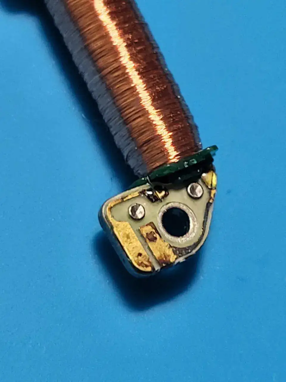

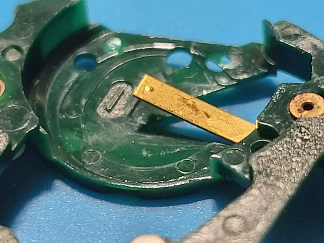

Buenas tardes estimados
Recurro a vosotros pues desde hace un tiempo he puesto los ojillos en los seiko quartz 7546.
Tengo alguno que llegaron funcionando y he dejado en mejor estado cosmético. Sin embargo, los que estaban sulfatados no han conseguido arrancar a pesar de haber limpiado, montado y remontado varias veces.
Entiendo que el problema resida en circuito y/o bobina.
Con respecto a los circuitos algunos aparecían con manchas oscuras en las pistas. Mi duda por ignorancia pura es saber si el material dorado es cobre o solo hay una capa que recubra estas conexiones y el interior sea de otro material que no sea tan conductor.
¿Si raspo un poco las pistas me cargaré la capa dorada y con ello la conductividad o estaré quitando simplemente restos de sulfato, aceite o suciedad y bajo ello seguirá el mismo metal dorado (cobre?)?
De momento y a la espera de que llegue he encargado un pegamento conductor plateado, no se si agregándolo por encima, en el estado en el que se encuentran las partes que aparecen oscuras, debería funcionar. En teoría ya los limpié con alcohol isopropílico y un bastoncito y quedaron como se aprecia en las fotos, es decir casi igual a como estaban antes.
    177,2 KB · Visitas: 245
    89,1 KB · Visitas: 136
    122,4 KB · Visitas: 137
    68,2 KB · Visitas: 149

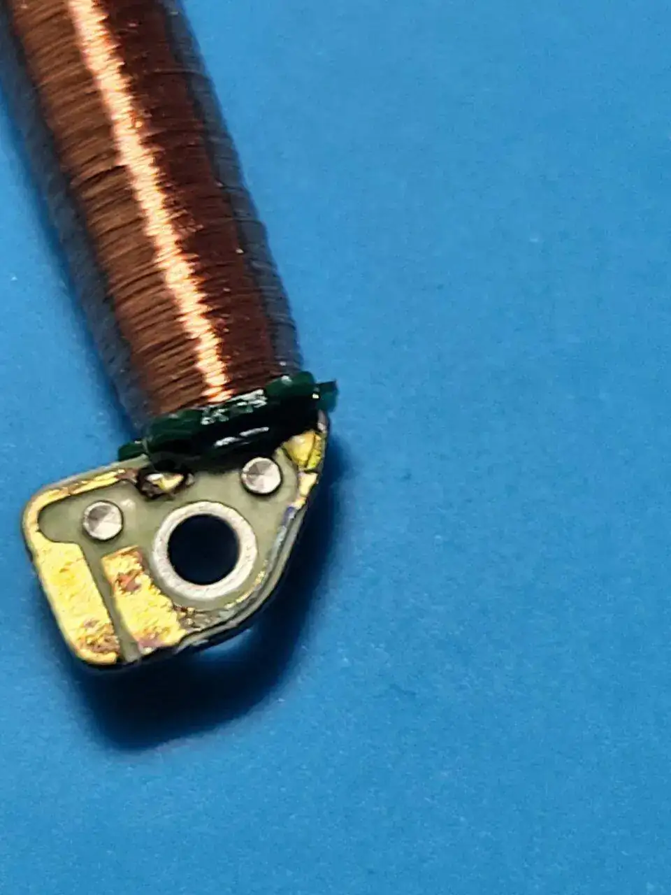

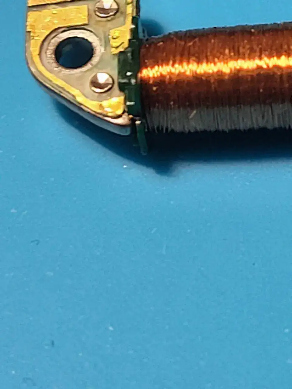

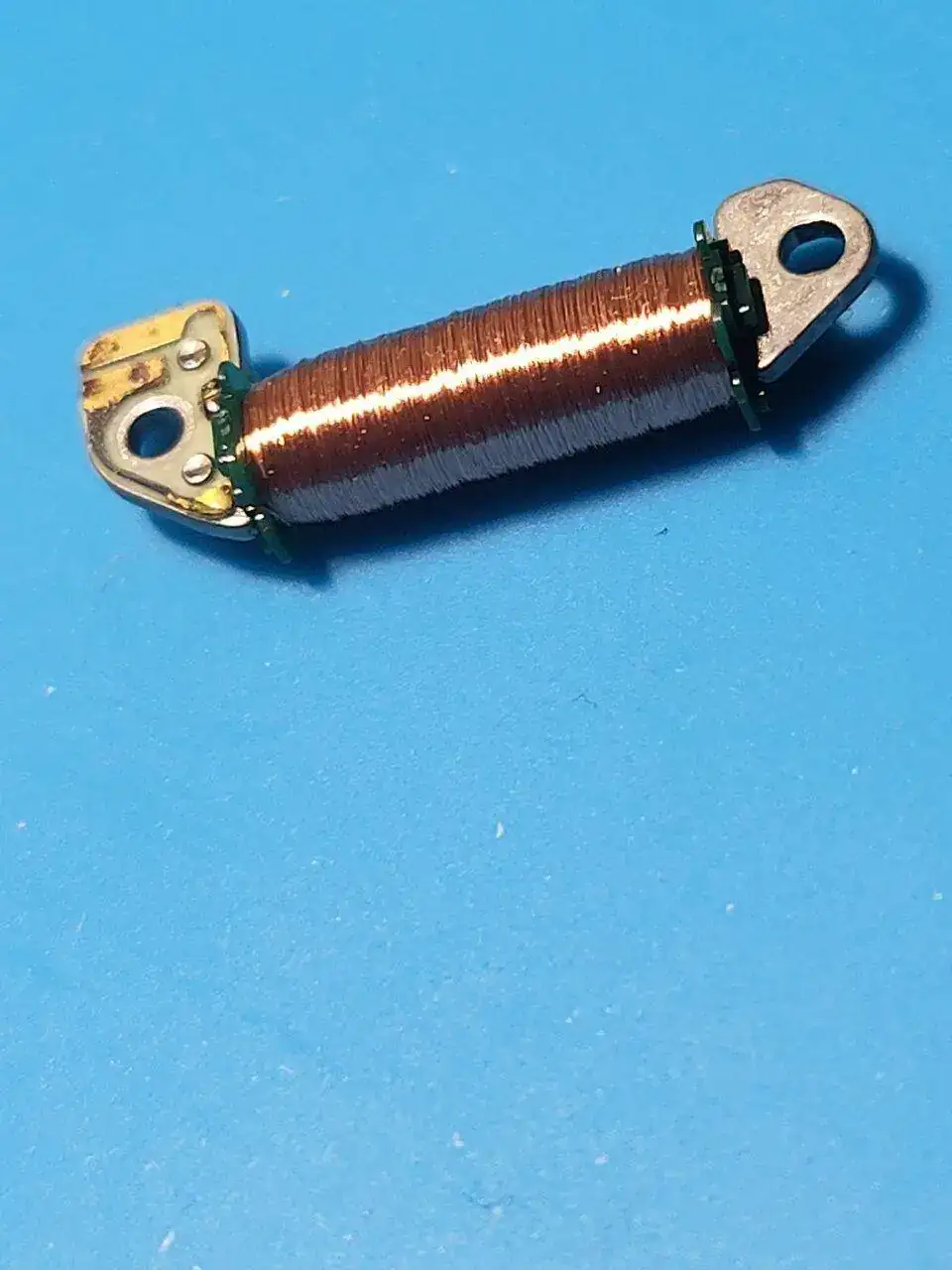

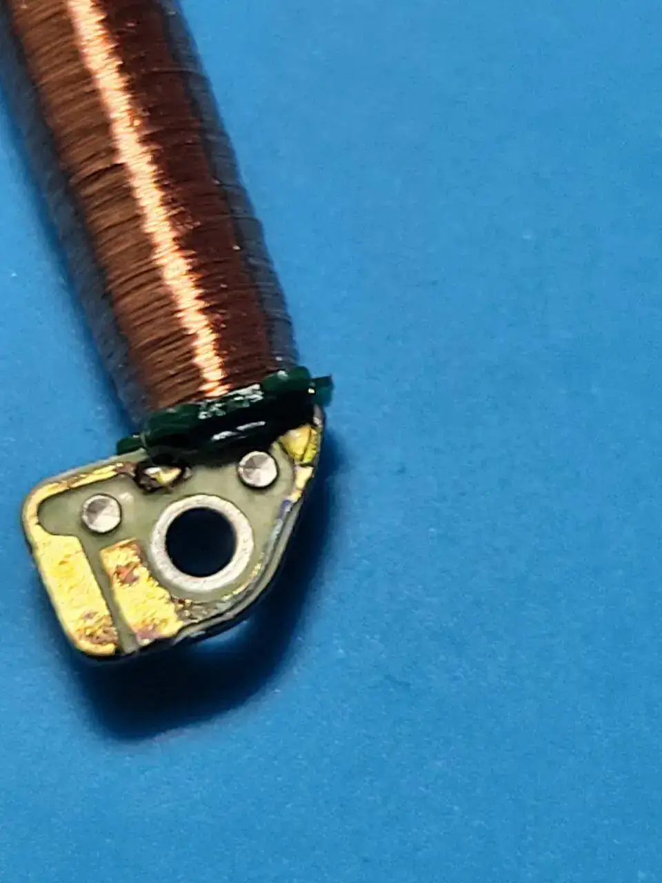

Desconozco en el caso de las bobinas, difícil ver sin microscopio, si el hilo está cortado o no. Aparentemente parecen en buen estado.
Es en la conexión con los bordes donde tengo dudas si el hilo permanece o se ha partido. Tal vez con vuestra experiencia aprecieis mejor que yo.
El que parece estar completo, tiene sin embargo una parte de color oscuro, no he querido tocar ahí. Será por ello que no funciona?
Cómo véis esa bobina; para intentar limpiar o se le puede dar una minúscula gota del conductor cuando llegue?
La otra bobina que esteticamente parece en mejor estado, me da la sensación que tiene seccionado los hilos en su conexión. Que solución casera tiene sin herramientas, si es que la hay?
Ya os comento que conseguir circuitos o bobinas de reposición imposible o cuesta más el collar que el galgo.
Muchas gracias
Muchas gracias

Las pistas, d y contactos dorados de los circuitos, suelen ser de metal o cobre, bañadas en oro.
En una ocasion puli un reloj de Uno de 50, pensando qu era de plata y a la primera pasada en la pulidora surgio el baño de cobre.
En este trabajo utilice circuitos viejos de movilea para dar el baño de oro a la moneda de 2 €, y tras la electrolisis se puede apreciar el antes y el despues.
Ver enlace.
Reacciones: elarte
Muchas gracias Galy. Entonces raspar o lijar pistas idea nefasta. Habrá que esperar al pegamento conductor.
Ahora a ver como saco un hilo de la bobina, supongo que si está cortado en el borde desliar una vuelta del
extremo requerirá mucha pericia, si es que no va barnizado hasta el borde. No creo que haya más de un milímetro de distancia desde el hilo cortado hasta el extremo.

La limpieza de circuitos, contactos y pistas contaminados, se suelen limpiar, frotando suavemente con lápiz de goma de borrar de máquina, o varilla de paraguas de fibra de vidrio, una vez limpios, enjuagar con alcohol isopropílico. En el caso de que aun limpios el consumo de los circuitos siguen siendo muy elevados dejar los circuito en remojo durante unas 12 horas, y si estos hubieran sido afectados por sulfató o humedad, enjuagar en un vaso con agua y bicarbonato, en el vaso de agua habremos disuelto una cucharada de bicarbonato, para neutralizar el óxido.

Las bobinas, suelen venir barnizadas, y para detectar donde esta el hilo cortado es dificil, en etos casos suelo observar toda la bobina con un lupa de 12 aumentos, y alli donde aprecio un pequeño destello, ponngo un poco de pintura conductora, y a veces se recupera y otras veces no. Antes de dar po perdida la bobina, la pongo en remojo en alcohol de 96, para disolver el barniz y ver si se de`prende el hilo cortado.
