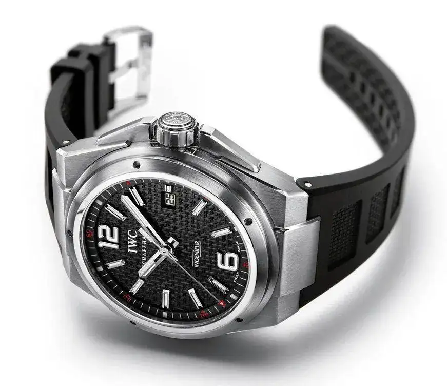

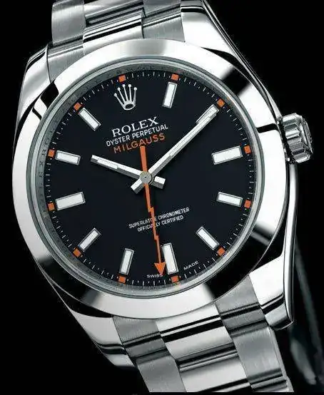

Y luego está lo del antimagnetismo. Según los estándares internacionales (ISO) se considera que un reloj es antimagnético cuando soporta campos de 4800 A/m (amperios por metro); además de eso hay algunos relojes especiales que soportan campos magnéticos muchos mayores, concretamente, 80000 a/m:
Es decir, que sobrepasan en mucho las exigencias del ISO764. Pero estos relojes ¿qué pueden aguantar realmente? ¿alguien conoce ejemplos prácticos de situaciones que generen campos de 20000 a/m, por ejemplo (que un antimagnético normal no soportaría y un Ingenieur sí)? Es decir, ¿podría darnos, si hay algún físico u algún ingeniero rondando por aquí, ejemplos de campos magnéticos que podamos encontrarnos en la vida cotidiana con sus respectivos niveles de magnetismo?
A lo largo de lo dicho hasta aquí he hecho quizá demasiadas preguntas… pero van en consonancia con mis ganas de saber, ;-)
