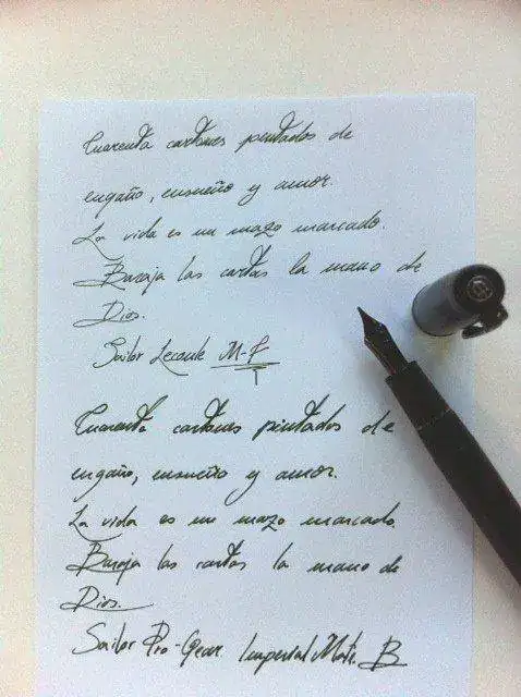

Aquí está la prueba de escritura de Sailor MF y comparativa con la B.
Pido disculpas a los fotógrafos del foro que los hay, y muy buenos, pero no tengo ni un triste flash.
En la fotografía se ve mucho más gruesa que la realidad, realmente el MF Sailor es un F o casi EF europeo.

Pepe, como tú bien dices, no veo que ese M-F sea representativo, quizá solo es la foto. A la vista parece un M de Sailor. Yo tengo dos H-F y son realmente finos.
Sí... A mí no me parece especialmente fino... :hmm:
La fotografía engaña bastante es muy muy fino.
La escritura de trazo B también parece mas fina.
