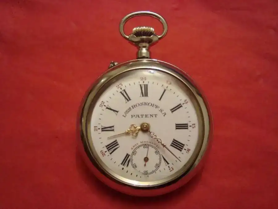

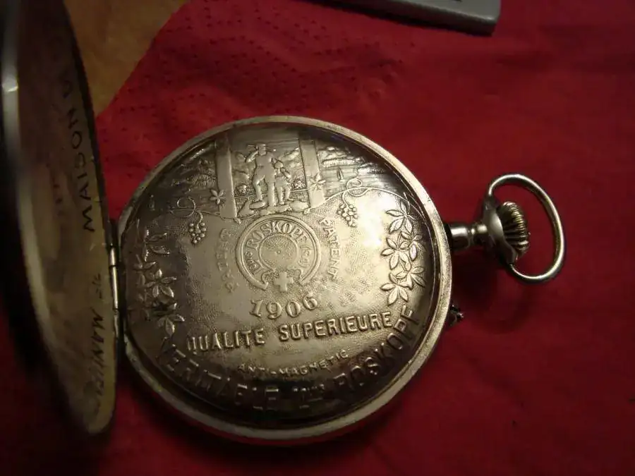

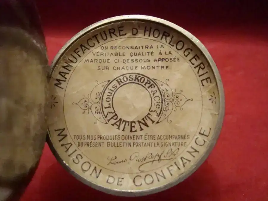

Enseño un pequeño Louis Roskopf con sello de garantia (de que es Louis Roskopf). es el modelo de 44 mms de caja y calibre =- 38mms. No he jamas comprendido que es Louis Roskopf, Fritz Edouard s,i era hijo de Georges Roskopf, pero este Louis? Bueno dejo las imagens.

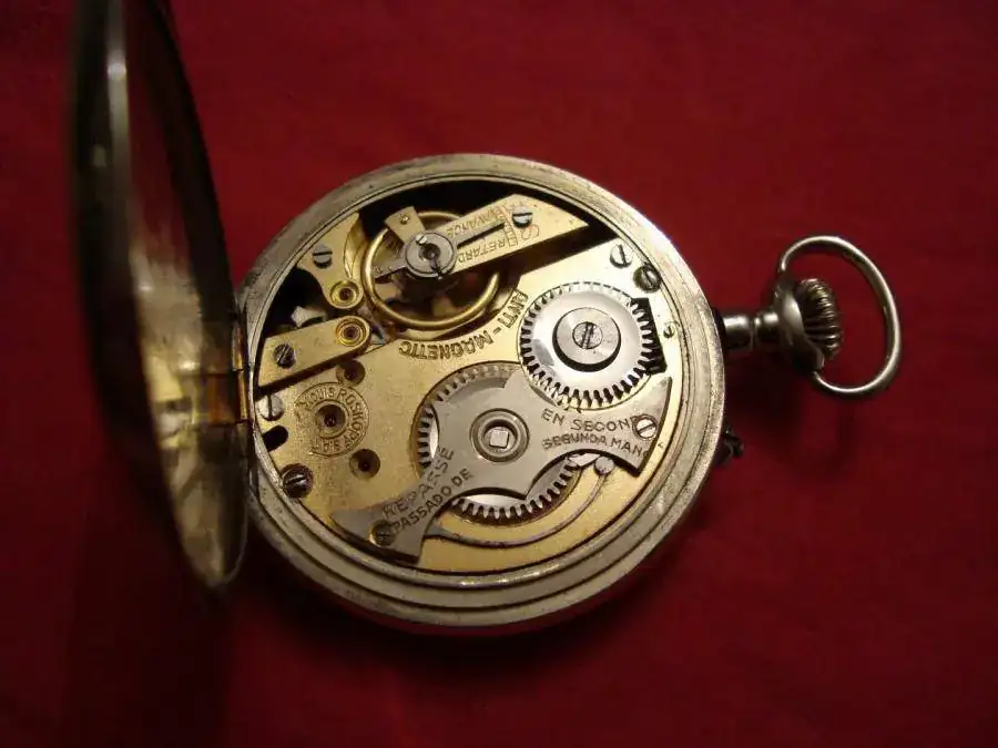

Buen día roskopf; este movimiento se parece mucho al calibre Cortért 576/578 y viene en
17 y 19 líneas. Tiene un sello y en el círculo una grabación?? ´¿que dice en el circulo?
Cortébert sella en estos movimientos de bolsillo igual a este. Se encuentra el la platína de arriba y se la ve claramente.
Un saludo y gracias. Luis desde Argentina
Buen dia D.Luis, en sello dice Louis Roskopf S.A., tiene toda la razon el Cortébert 576 sem nome.webp es igual o muy parecido. A lo mejor este Louis Roskopf comprava los Ebauches a Cortébert, ponia su sello y esta listo. Gracias D.Luis, siempre aprendo con qui sabe.

Hola, roskopf:
Entiendo que Louis Roskopf es el mismo Roskopf Nieto (marca registrada por Louis Roskopf & Cie. en La Chaux-de-Fonds el 5 de septiembre de 1910 y que registró de la misma manera Reconvilier Watch Co. en Reconvilier el 17 de enero de 1950; Reconvilier Watch Co. lo había registrado como Roskopf Petit-Fils el 26 de noviembre de 1930 en Reconvilier).
Si es así, tal vez Louis Roskopf era nieto de el viejo Georges Frédérick Roskopf, e hijo de Fritz Edouard Roskopf. Es lo que parece.
En cuanto a Cortérbert, usaba un cubrerrochete muy parecido al de Louis Roskopf, pero con las "orejitas" más cortas. No sé si significara que había diferencia de origen.
Jaime

Veo que hay un dilema con este reloj... la solución es fácil. Yo he usado muchos de estos relojes, tanto como este como de los otros (los Cortebert me refiero).
En efecto, se parecen, sobre todo en el puente del áncora que si no recuerdo mal es exacto (o casi:D). En el resto de la máquina hay parecidos, como en todas las de este tipo, pero nada más, no son lo mismo. En cuanto a los sellos tampoco, Louis Roskopf empleó varios en estos relojes, este del tuyo es el más habitual. Cortebert, sin embargo, que yo recuerde, en relojes de sistema Roskopf sólo empleó uno que ponía, en dos círculos concéntricos la marca y dos estrellas, un pequeña debajo entre los dos círculos y otra grande en el centro del círculos más pequeño y el calibre era como el de la lámina en blanco y negro que pones.

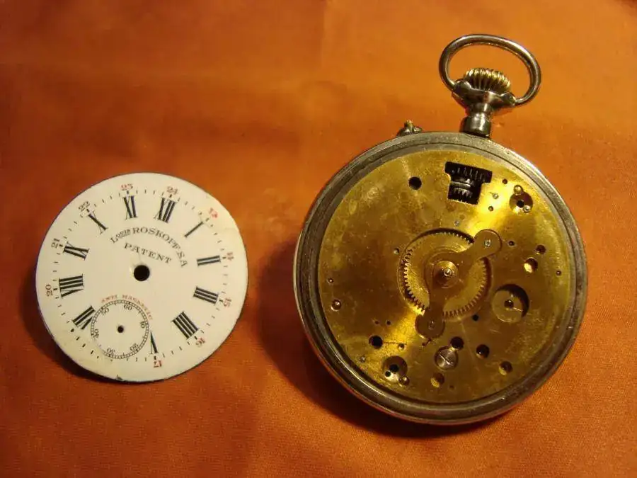

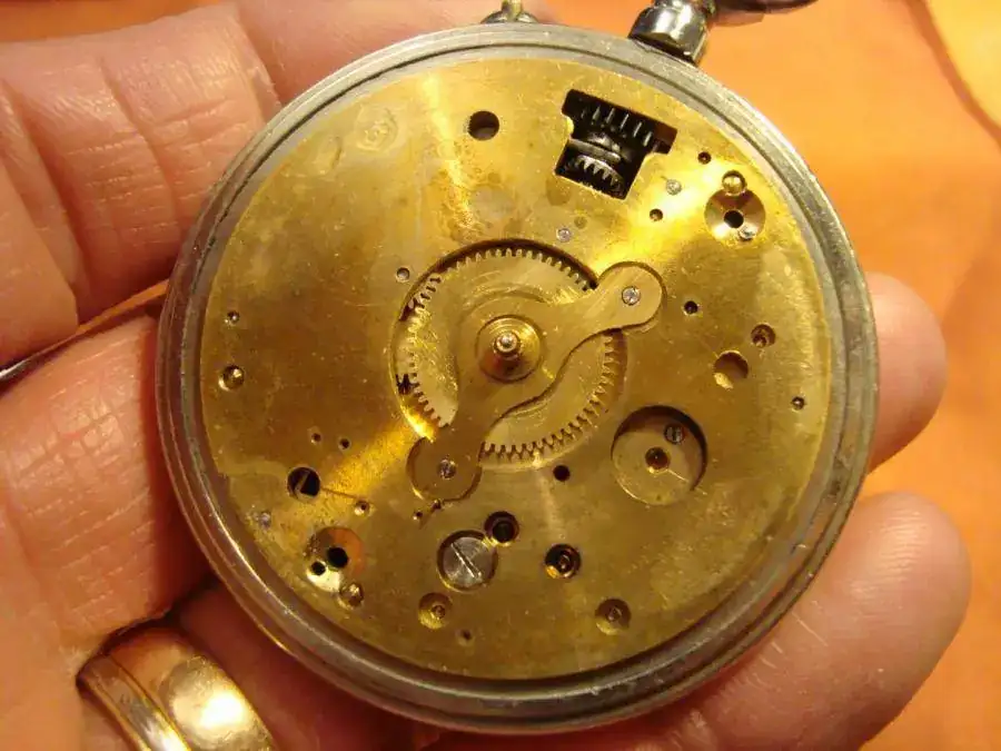

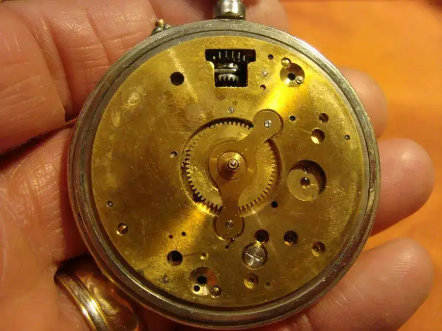

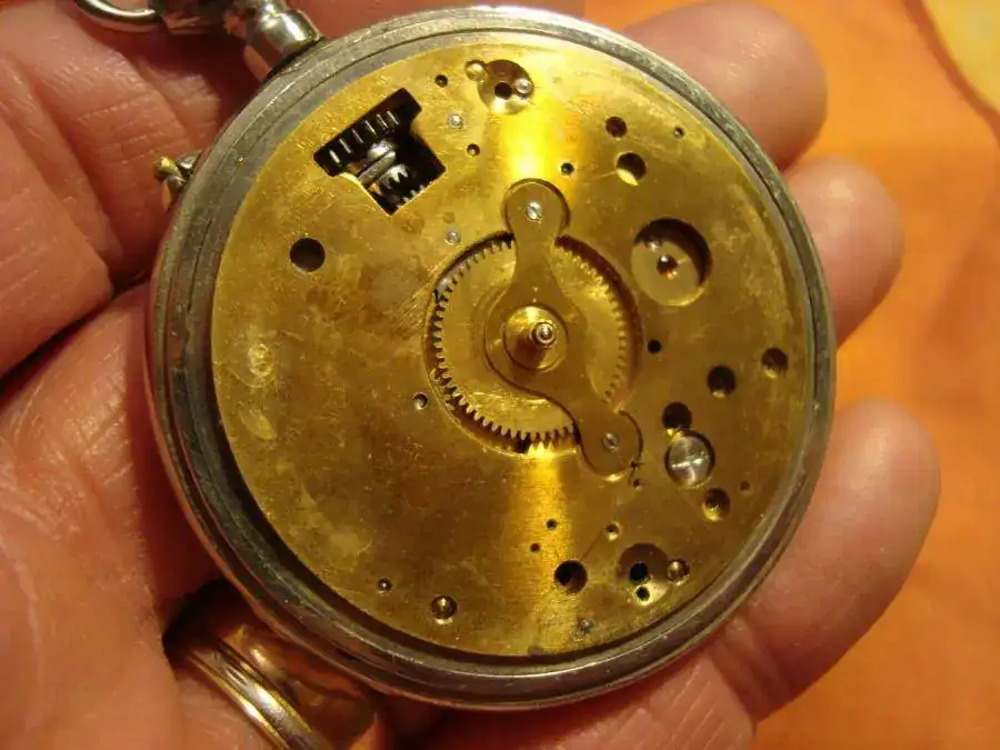

Muy buenas a todos, por fin he conseguido (no so relojero) quitar el quadrante y presento las fotos.
001 (Large).webp 003 (Large).webp 004 (Large).webp 005 (Large).webp espero que sirvan.
Saludos cordiales
Tal cual, gracias compañero. Lo recuerdo ahora perfecto y no me confundí al decir que tenía un hequecillo que dejar ver la rueda y el pinón corredizo o como se diga. Su parecido es enorme con muchísimos otros, siendo esa especie puente atornillado para retención del cañón de horas y minutos (no sé como se dice exacto) algo que sí lo diferenciaría de otros que lo llevan sólo a un lado o que directamente no lo llevan. Poco más recuerdo de importancia. Siendo no poder ayudar más. Los Cortebert no los recuerdo así, seguramente me confunda, pues de estos vi muy pocos y usé dos o tres y no conservo ninguno, sin embargo de Louis Roskopf usé los modelos más conocidos, muchos incluso repetidos (tal vez haya usado más de 20 en total) y vi infinidad de ellos, conservando varios, no sé la cifra exacta, pero ya los trataré en los hilos de "Sencillamente Roskopf".
Ahora sólo resta que Luis lo coteje con el o los que el tiene.
Gracias y un saludo.

Buen día amigos; entre el Cortebert y la muestra - veo algunas diferencias - pero me fuí al catálogo de RECONVILIER y ahí encontré la respuesta.
Puede ser que esta empresa llamada Roskopf - haya comprado los ebauches a RECONVILIER. Esto se hizo siempre y hay que investigar con los libros (ahora internet) - pero siempre con fundamentos técnicos y nunca confiarse mirando los cortes - que nos distrae y a veces "el árbol nos tapa el bosque".

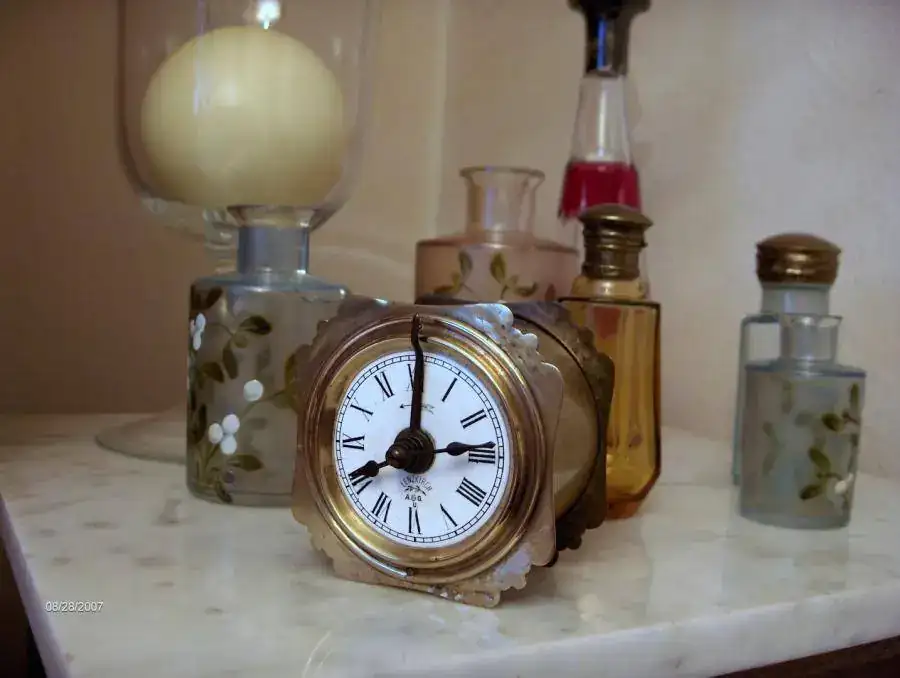

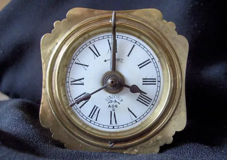

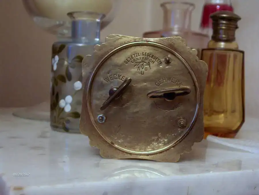

Buena noche compañero GONG, esta no tiene a ver con el tema Roskopf, lo cual te agradesco mucho tu aporte dado con conocimientos profundos de relojoaria.
Tiene si con tu Avatar, pues que tengo uno igual Lenzkirch y eso me llamo la atencion.
