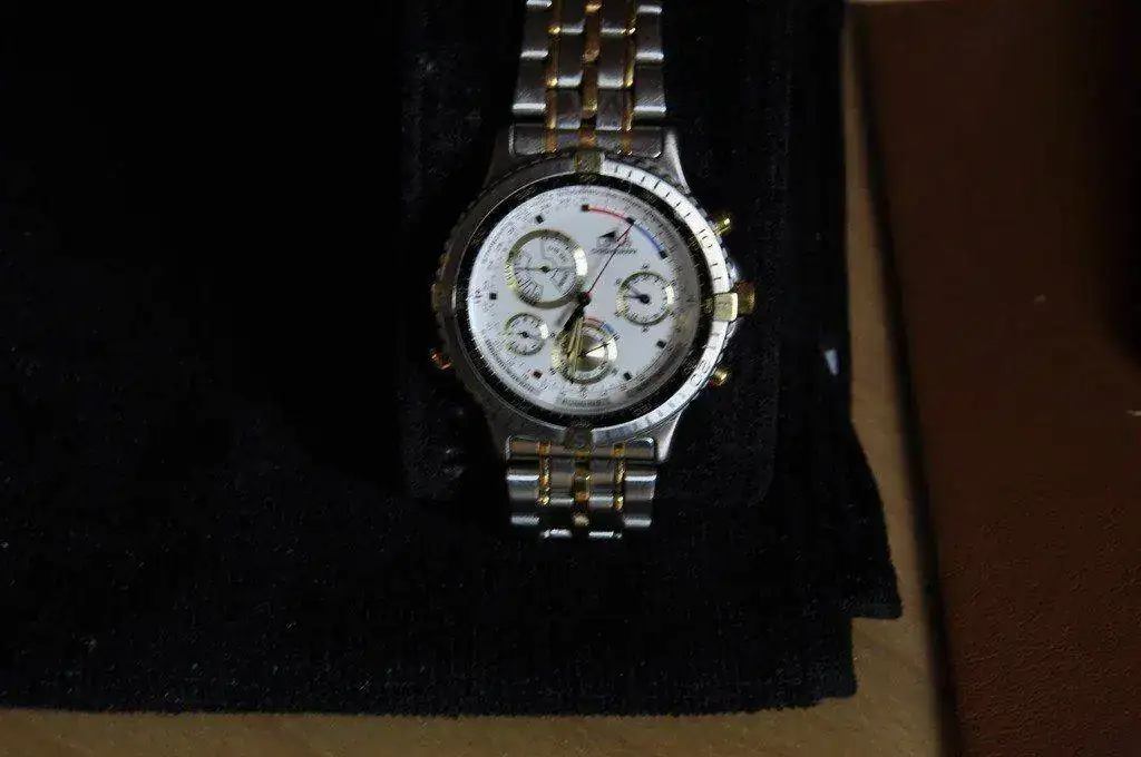

Entiendo que es como este:
Me parece muy bonito.

¡Que alegría me ha dado ver este reloj por aquí!, y te diré el porqué. Yo tengo uno igual, que pondré mas abajo, que me compré en el año 1997 a la vuelta de un viaje a Lima (Perú) por una auditoría que realicé para Telefónica de Perú.
Este reloj me apasionaba de manera especial por habérselo visto a un compañero de trabajo, y por tenerlo la Joyería Yagüe de Carrefour en el escaparate. Siempre me paraba a mirarlo porque me parecía una preciosidad de reloj.
A la vuelta de mi viaje, y con las dietas ahorradas, que eran muchas, me compré esta pieza que me costó 42.000 de las antiguas pesetas. Pero el tiempo no pasa en balde y tras cambiarle la pila, como a otros 12 relojes que tengo durante unos años donde tu indicas, y por supuesto mandar que lo hicieran estanco cada vez que lo mandaba a realizar esta operación, lo aparqué en la caja con el resto ya que conseguí el primer automático sumergible que no necesitaba pilas.
Algún día expondré los relojes con pilas que tengo, algunos, como este, verdaderas preciosidades bajo mi punto de vista.

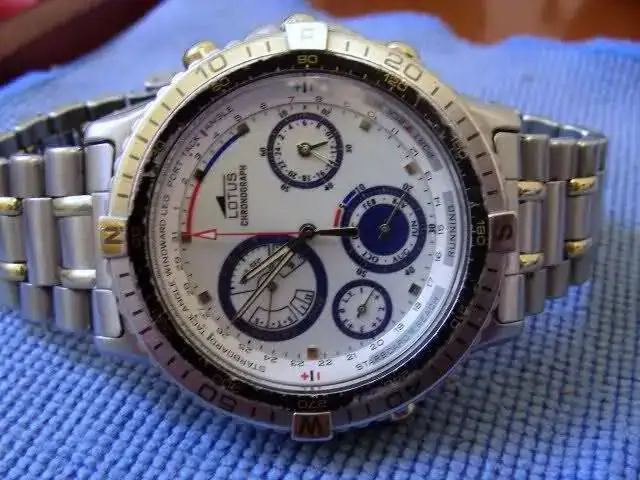

Hace poco me regalaron un Lotus Superchronograph con la esfera verde y la correa original de metal a falta de la de cuero.
Soy nuevo en el tema de los relojes.
A continuación expondré las múltiples dudas que me surge al respecto sobre el reloj
1º. Lo lleve a cambiar la pila a un puesto en el que me lo abrieron y cambiaron la pila sin problemas aparentes, pero después me dijeron en una relojería que eso no suele ser una buena idea porque tiene un muelle que puede saltar.¿Hasta que punto puede haber ocurrido eso y que problemas puede causar y si se podría solucionar fácilmente al estar hablando de un reloj de 20 años?.
Habiendo cometido ese posible fallo he decidido llevarlo a la casa Lotus en la plaza Isabel II en Madrid, pero antes me gustaría que me resolvieseis algunas dudas.
2º. El bisel esta bastante dañado y me gustaría saber si alguien dispone de este reloj para conseguir la pieza, incluso la correa de cuero que llevaba el reloj.
3º. Otra pregunta que me surge es si este reloj tiene las medidas estándar para poder cambiarle la correa por cualquier otra o tiene que tener alguna característica especial.
4º. Voy a llevarlo para que me cambien el cristal, a ver si me pueden dar alguna solución para el bisel, que me lo estanquen y me lo pongan a punto ya que esta un poco desplazada la esfera y los cronómetros no se reestablecen en "0".¿Alguna aproximación de cuanto me puede salir esas "tonterías"?
Ver el archivos adjunto 257944
Este es el modelo, pero no mi reloj, que ahora mismo no lo tengo. El mio tiene la espera en verde y el bisel bastante mas rallado.
Gracias de antemano
Un slaudo
1. el muelle al que se refieren puede ser para que funcione la alarma, aunque los muelles son mas habituales de los calibres de casio, normalmente en los miyota suele una o varias patillas que tocan la tapa trasera cuando esta se cierra.
2. el bisel te va a costar encontralo, y ademas quizas no merezca la pena el gasto, yo no me preocuparia demasiado por ello.
3.por lo que se ve en la foto el reloj podras ponerle correas normales sin problemas, mide la distancia entre garras para saber la medida que necesitas, seguramente 20mm.
4. cualquier relojero de verdad te cambiara el cristal, por no mucho dinero. la esfera desplazada seguro que fue en el cambio de pilas, seguramente abriendolo y colocandolo bien se solucione, y lo recomiendo para que los pulsadores actuen coorectamente.
sobre que no resetea correctamente a cero el crono es normal tras un cambio de pilas, generalmente sacando la corona al segundo click, en la posicion para cambiar la hora, pulsando el boton del crono dara pasos la trotadora hasta que la ajustes a las doce, ebn algunos calibres ademas apretando los otros pulsadores podras ajuastar las subesferas.
