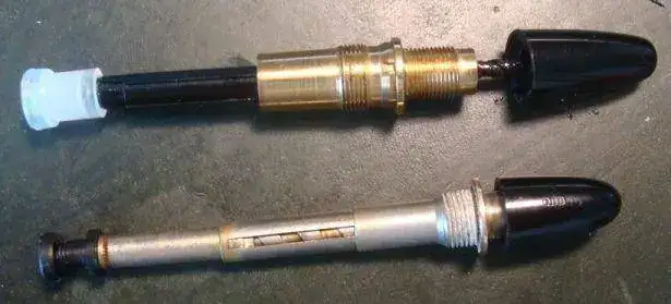

Por cierto, me parece entender que dices que la rosca del émbolo de plástico negro es más moderna que las de los años 70 y sin embargo aquí:
https://www.fountainpennetwork.com/forum/topic/101939-montblanc-pistons/
Dicen que la pieza mixta de resina negra y latón es la de los años 70 y ponen estas fotos:

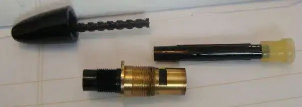

Mecanismo de las 146 de los años 70, dónde lo que se vería al llenar es la rosca de plástico negro

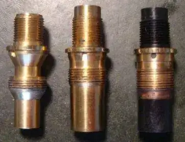

En esta aparecen los tres: el mecanismo moderno, el de los años 80/90 y el de los años 70, que sería la mía
Y por último, el mecanismo moderno (arriba) y el de los años 50.
(Fotos y textos cortesía del enlace del FPN citado arriba)
