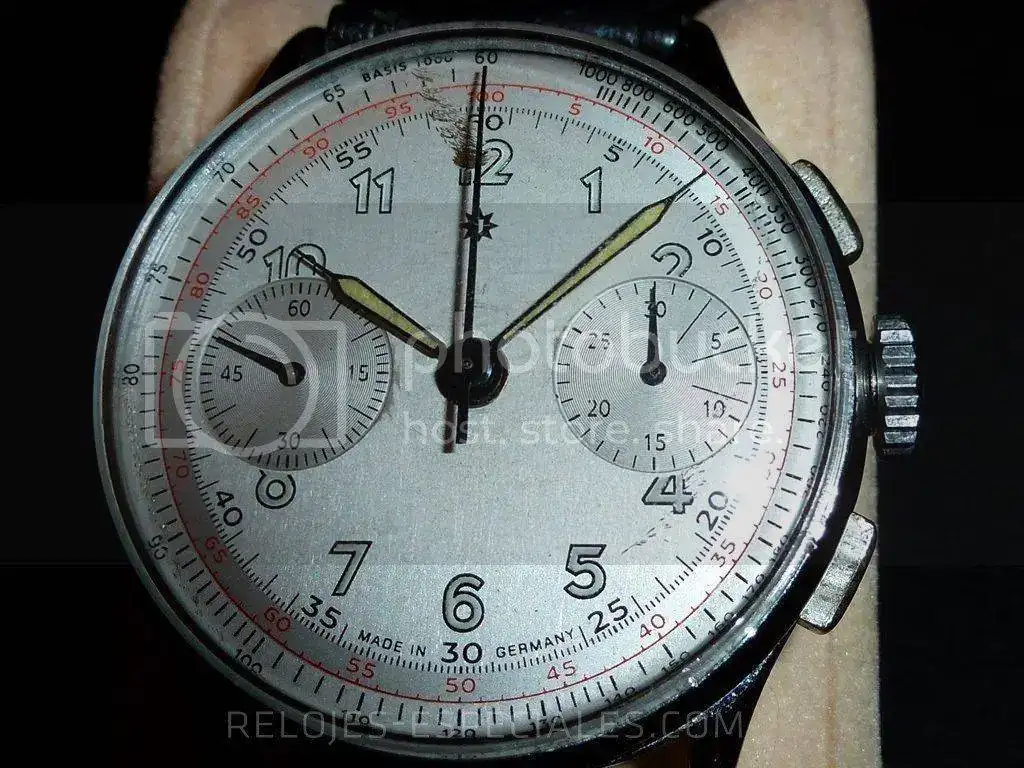

Casualmente, el único crono vintage que todavía poseo es precisamente un Junghans. Calibre 88, para más señas. Y también tiene las marquitas en la subesfera:
A ver si los compañeros se animan a enseñar los suyos aquí...

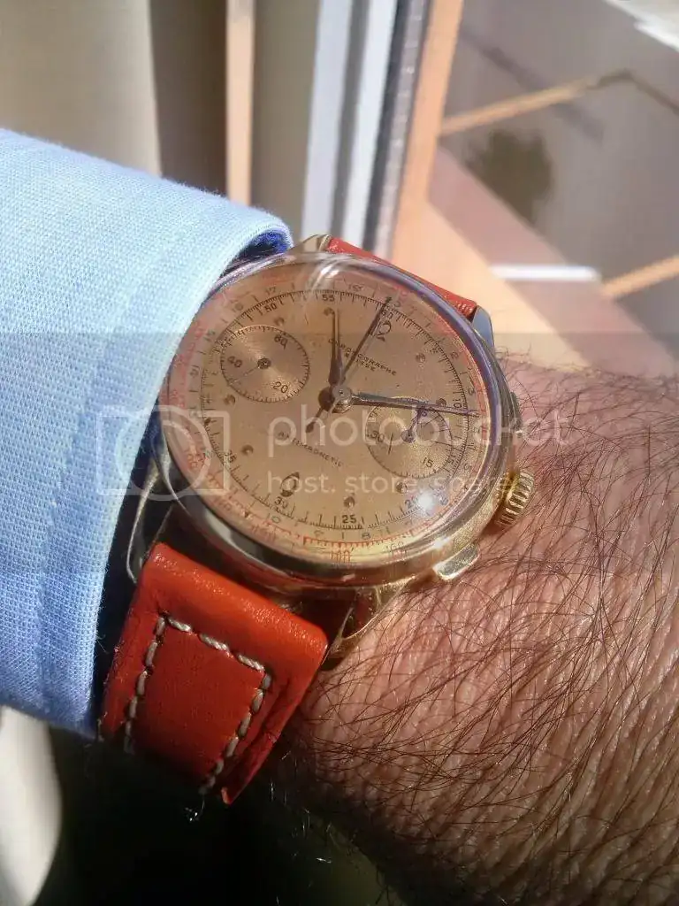

Aqui lo teneis.

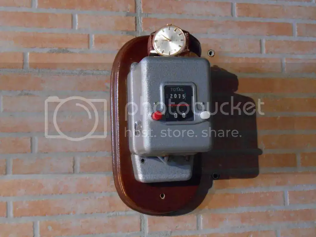

Eso debía ser antes de que nos cobraran por pasos. He aquí un contador de pasos de los años 50-60. Funcionaba conectado a la linea telefónica y aumentaba la cuenta cada vez que le llegaba un impulso de 50hz. desde la central. Tiene contador total y parcial.

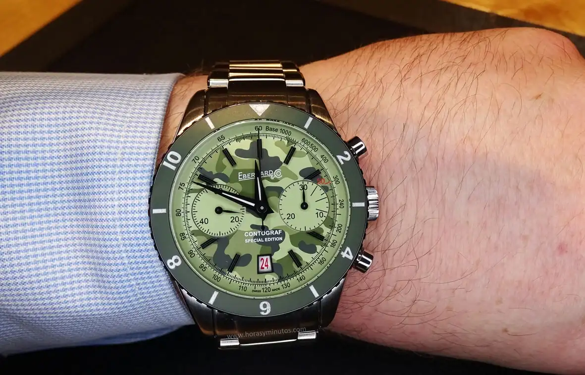

No es que lo posea, pero en Baselworld este año Eberhard presentó la versión camuflaje de su Contograf, que nació en los años 60 precisamente con esa función ahorrativa en mente.
Aunque claro, este modelo vale 4.760 € con correa NATO y 5.460 con brazalete. Casi que prefiero pasarme hablando...

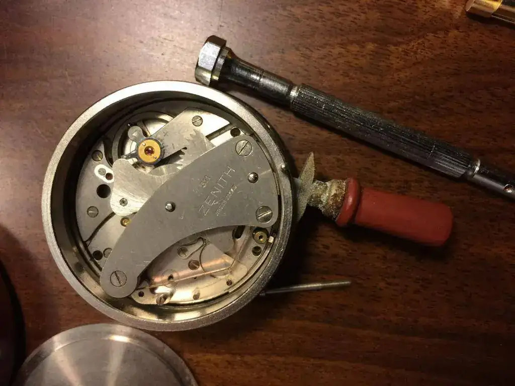

Se gobierna con la palanca, desplazándola hacia un lado carga el mecanismo y pone la aguja a cero (sólo la minutera -la grande-, la segundera -la pequeña- queda donde queda....), y desplazándola al lado contrario permite la marcha y va contando así hasta 12 minutos.
Tiene un par de conectores que se aprecian en esta foto, creo recordar que permitía el paso de corriente durante el tiempo de la llamada.
Este está en estado de marcha aún.
