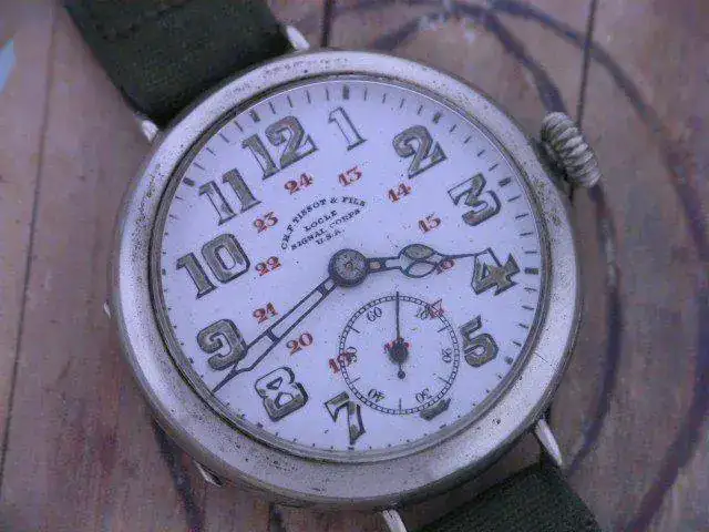

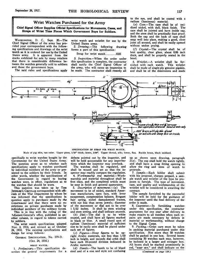

La orden original del concurso para el suministro de los relojes del 20 de septiembre de 1917 define unos requisitos que, a la vista de los relojes finalmente producidos, evolucionarán. En esta se especifica que los relojes deben contar con caja de níquel oxidado con acabado negro, tapa guardapolvo y tapa trasera con buen ajuste, calibre de fabricación estadounidense, de níquel con al menos 7 rubíes y segundero, puentes damasquinados, volante compensado, escape de ancora, espiral Breguet, la corona debe servir para su carga manual y puesta en hora. El dial, de esmalte blanco debe contar con índices horarios pintados en negro o azul y debajo de cada uno de ellos debe aplicarse un punto de radio luminiscente de tamaño suficiente. Las manecillas deben ser de acero azulado, con radio luminiscente y de un estilo de fácil lectura.
En su versión final, los relojes tendrán un diámetro de entre 33 mm y 36 mm, estarán equipados con movimientos de al menos 12 líneas y no menos de 15 rubíes, manecillas tipo Mercedes con radio, los diales de esmalte con segundero a las 6 van marcados con grandes números negros, salvo el número "12" que puede ser de color rojo, estos números van recubiertos de radio, también se añade una segunda numeración con pequeños números rojos para completar un dial de 24 horas. Las cajas de asas soldadas o articuladas, de metal blanco, con tapa anti-polvo y tapa trasera con bisagras que protege el calibre del polvo y refuerza la resistencia a la humedad de la caja. La corona es de gran tamaño de forma redonda o cónica.
Orden del 20 de septiembre de 1917 que define las bases del concurso para la compra de los relojes

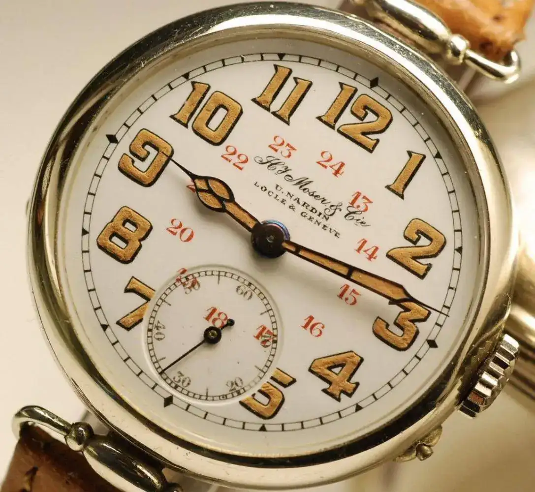

Cómo las especificaciones son muy estrictas, todos los relojes eran visualmente muy similares, siendo la principal diferencia entre ellos el diseño de las asas, fijas o articuladas, y el calibre que los animaba. No todas las marcas contratadas tienen la capacidad de entregar las grandes cantidades de relojes solicitadas pero la producción se organiza de forma que las principales casas, que tienen el potencial para fabricar, ensamblar y producir actuarán como subcontratistas para otros, lo que permite a todos entregar las cuotas de pedidos que se les asignen. Así, algunas casas, como Henry Moser, que cuentan con importantes instalaciones de producción, se convierten tanto en proveedores directos como en subcontratistas para otras. Nos encontramos con casos como el de Ulysse Nardin que en esas fechas aún no había desarrollado su propio calibre para reloj de pulsera y tiene que recurrir a empresas como Moser (cajas y calibres), Eterna (calibres) y Zenith (esferas) para completar el suministro de componentes y calibres de estos relojes. Algunos de ellos tenían una doble firma, la de Moser y Ulysse Nardin por ejemplo, pero era Ulysse Nardin la que llevaba sus pedidos.
Versión civil con doble firma en la esfera
Los americanos tenían una imagen muy positiva de Ulysse Nardin que ya en 1905, había suministrado oficialmente a la Marina de los EE.UU. con cronómetros de a bordo para sus buques de guerra. El gobierno americano incluso, bajo la presión de los fabricantes americanos, había organizado una competición a través del Observatorio Naval de Washington para seleccionar a los mejores cronometradores para sus barcos. Estos Relojes de Barco Torpedo sustituyeron a los cronómetros marinos para servir a bordo como tiempo de referencia y para facilitar el cálculo de las longitudes.

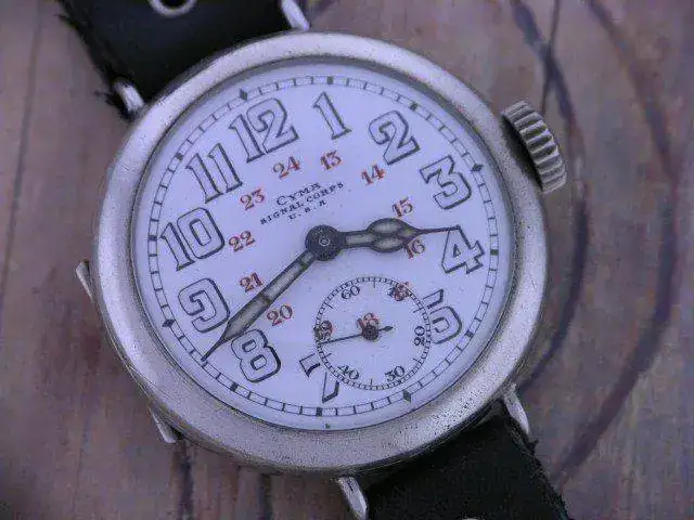

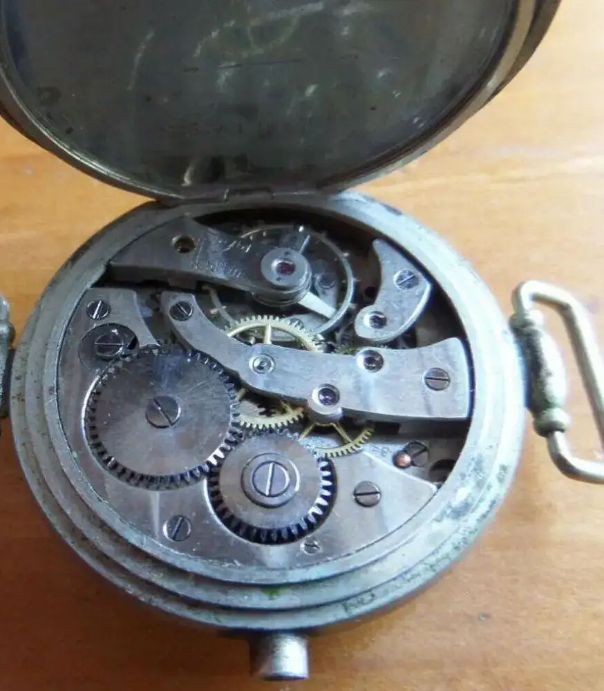

Cyma
El calibre del Cyma, un 13”’B 370 según Ranfft
No he encontrado imágenes claras de las tapas de los Cyma, por lo que he visto en relojes civiles de la misma época y calibre, no estaban firmadas por la casa Pero sí numerada.

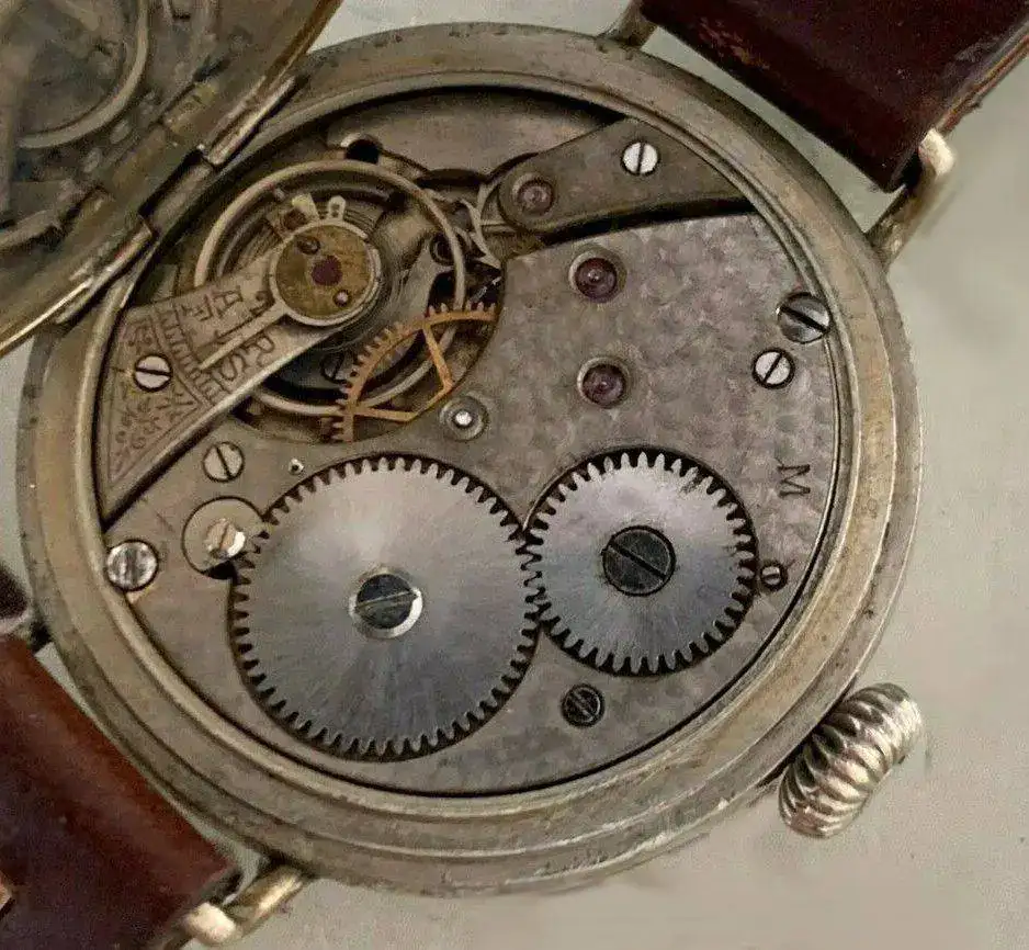

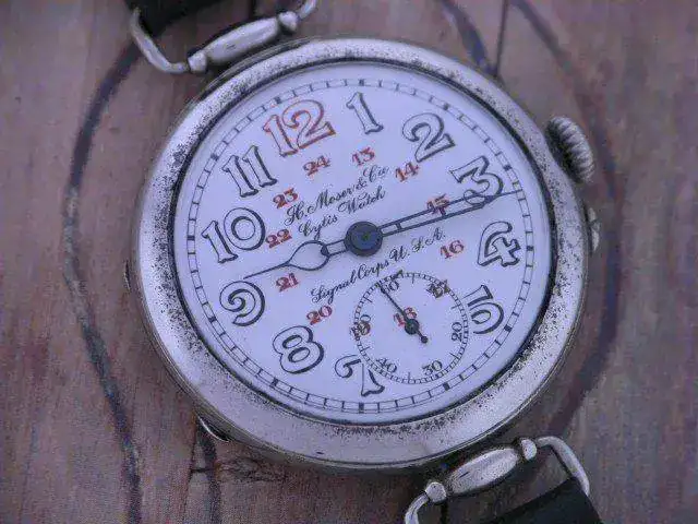

Henry Moser

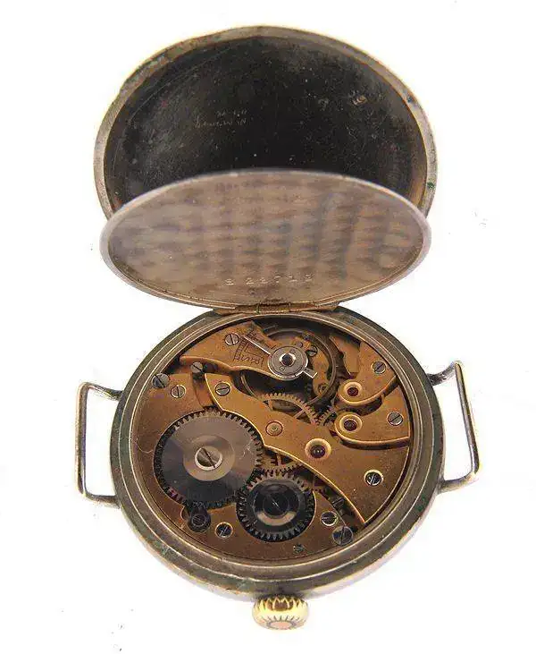

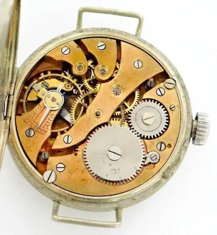

Su calibre cuya referencia desconozco. Uno de los signos distintivos de los Henry Moser, o al menos de todos los que he visto, es tu peculiar tipografía para los números y que la puesta en hora se hace pulsando el pulsador situado a las 4.

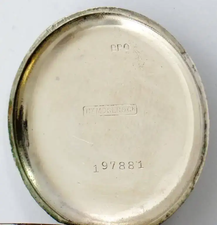

Su tapa trasera va firmada y numerada por dentro
Su tapa guardapolvo va firmada y numerada por fuera

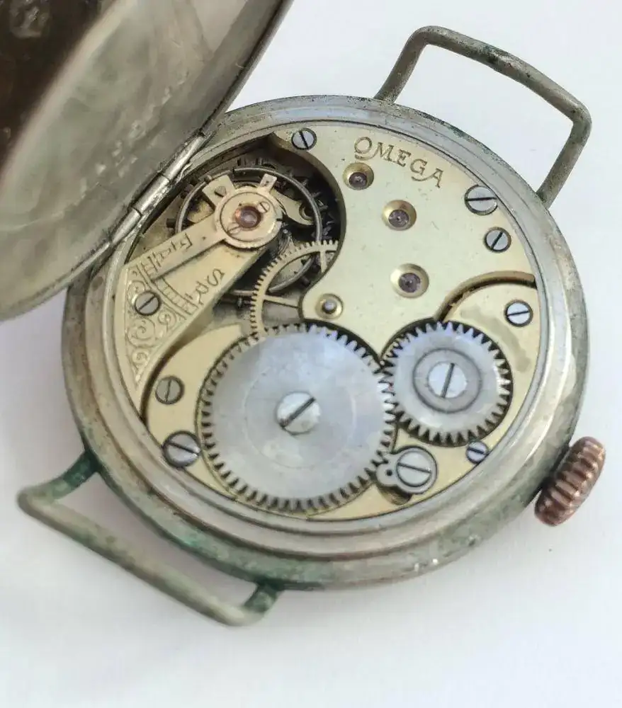

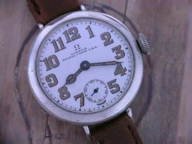

Omega

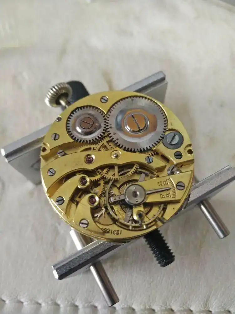

Su calibre 13”’ NN ¿SB?

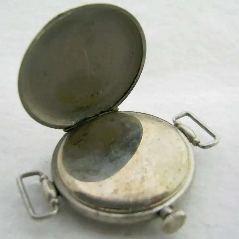

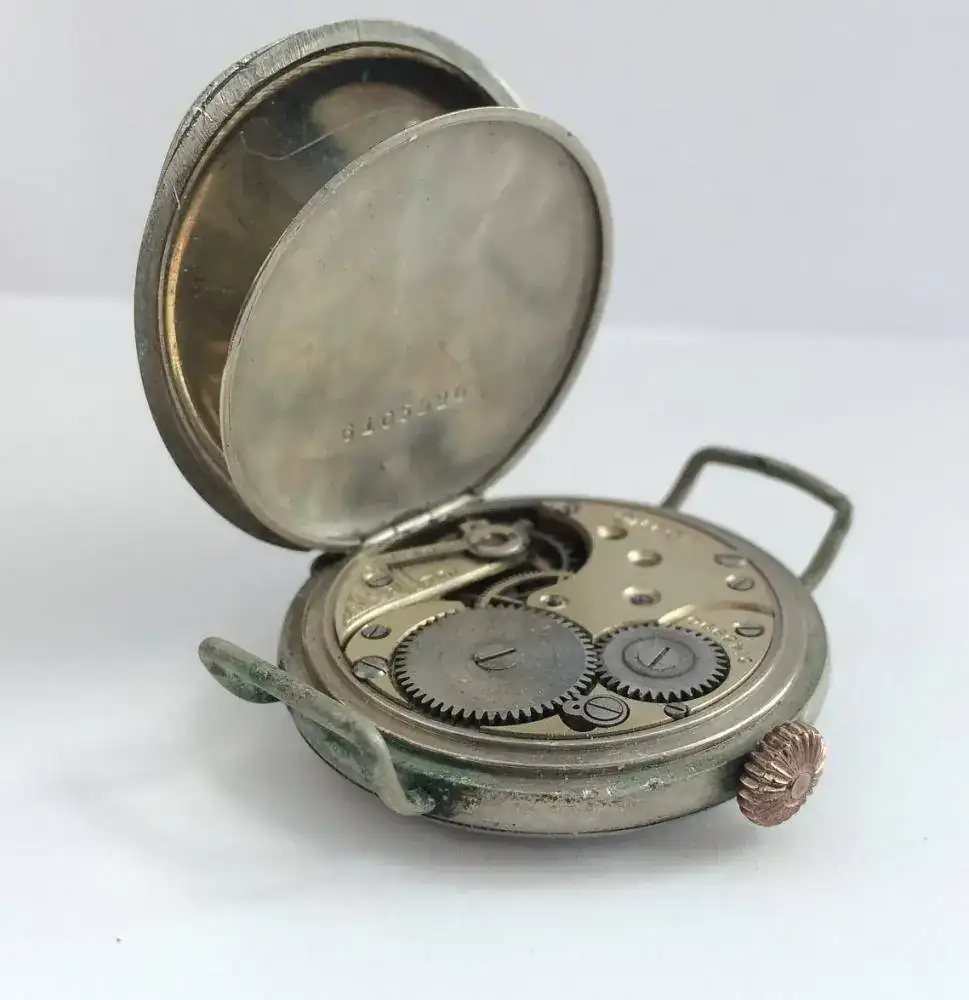

Tapa firmada y numerada
Tapa guardapolvo con la misma numeración que la tapa

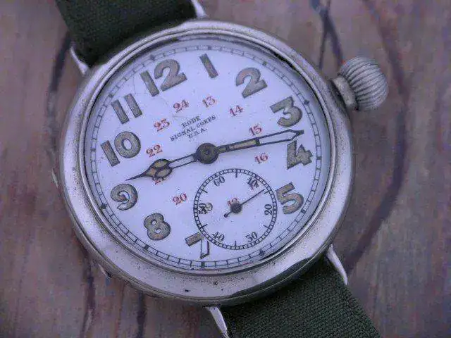

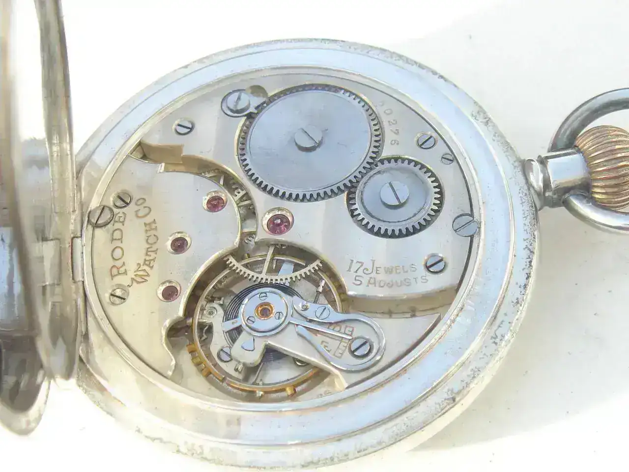

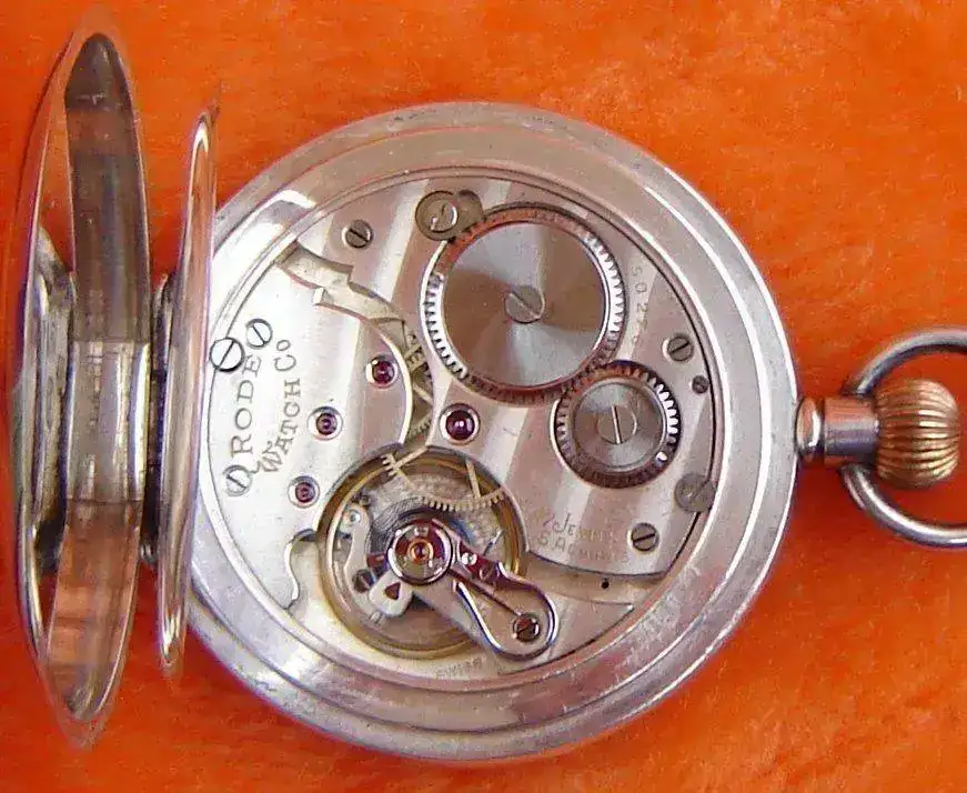

Rode

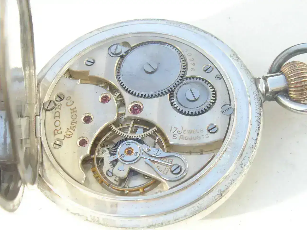

El más raro junto con el Ulysse Nardin
Por desgracia no he encontrado ninguna información acerca de su calibre, el único calibre firmado Rode montado en un reloj de transición que he encontrado ha sido esta pésima imagen pero la incluyo por si puede ser de ayuda y alguien lo reconoce.

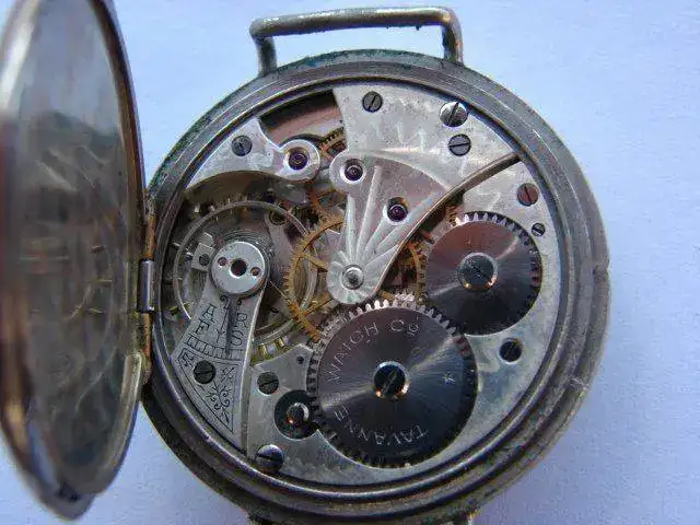

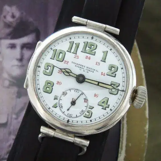

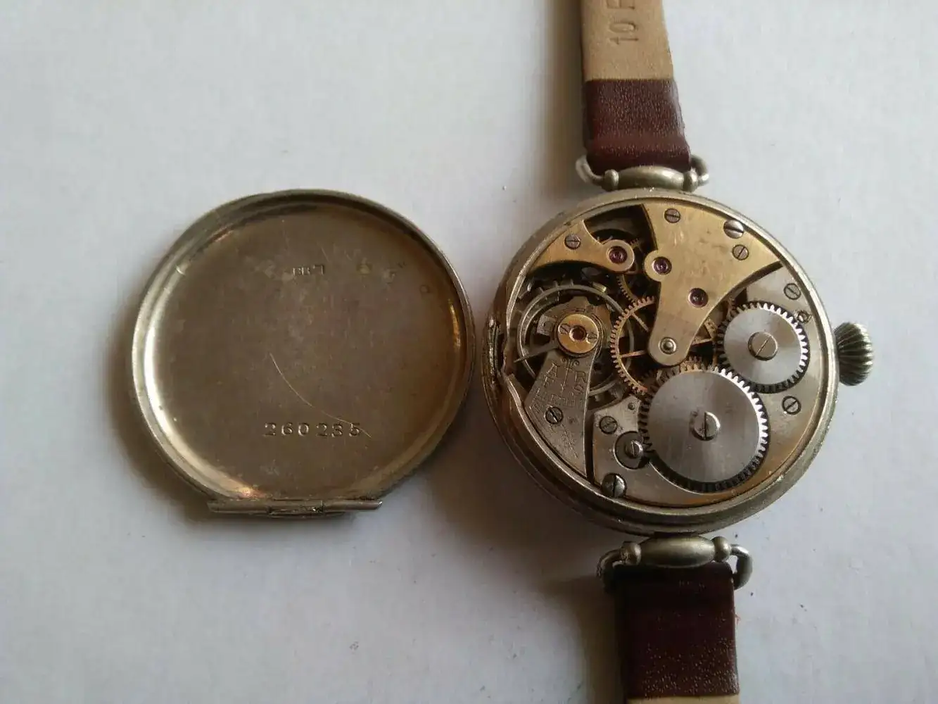

Tavannes

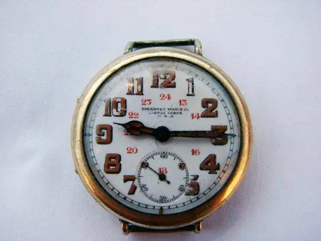

De este he encontrado 2 versiones distintas de caja: una con asa fija y otra con asas articuladas. También hay 2 versiones de dial.
Su calibre 330 de la familia 13”’ 3B cómo el Cyma.
Tampoco he encontrado imágenes claras de las tapas de los Tavannes, por lo que he visto en relojes civiles de la misma época y calibre, no estaban firmadas por la casa aunque sí numeradas.

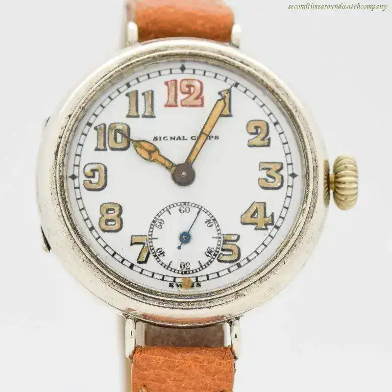

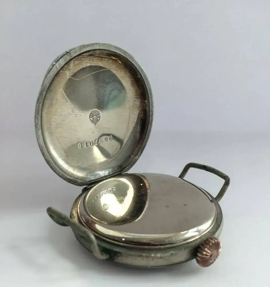

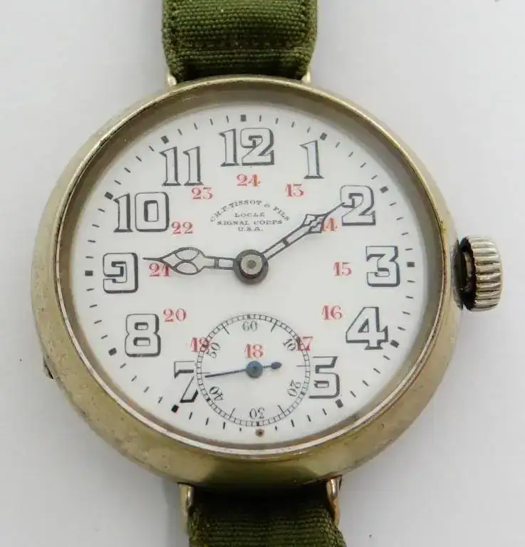

Tissot
He encontrado 2 versiones de esfera y calibre
Sus dos calibres cuya ref. desconozco
Las tapas van numeradas pero no firmadas por Tissot

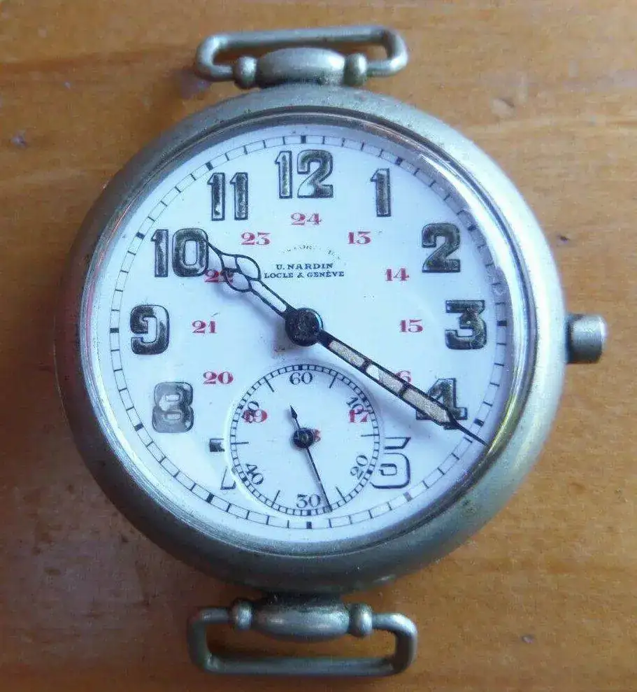

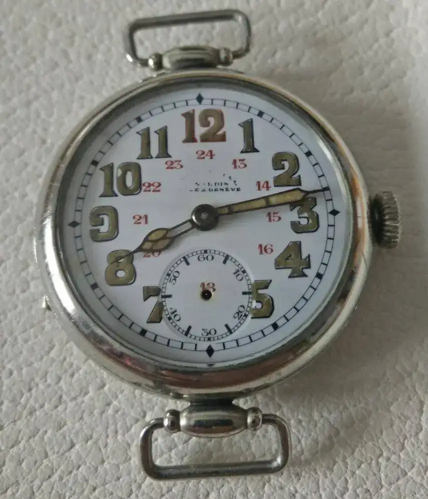

Ulysse Nardin
Del Ulysse Nardin, he encontrado 3 versiones distintas
Mi Ulysse Nardin hallado en Australia. Es una versión distinta del de la foto superior y ha sido autentificada por Ulysse Nardin a quien tengo que agradecer el exquisito trato que me han dispensado. Aún está en fase de recuperación pero las piezas vienen de camino.

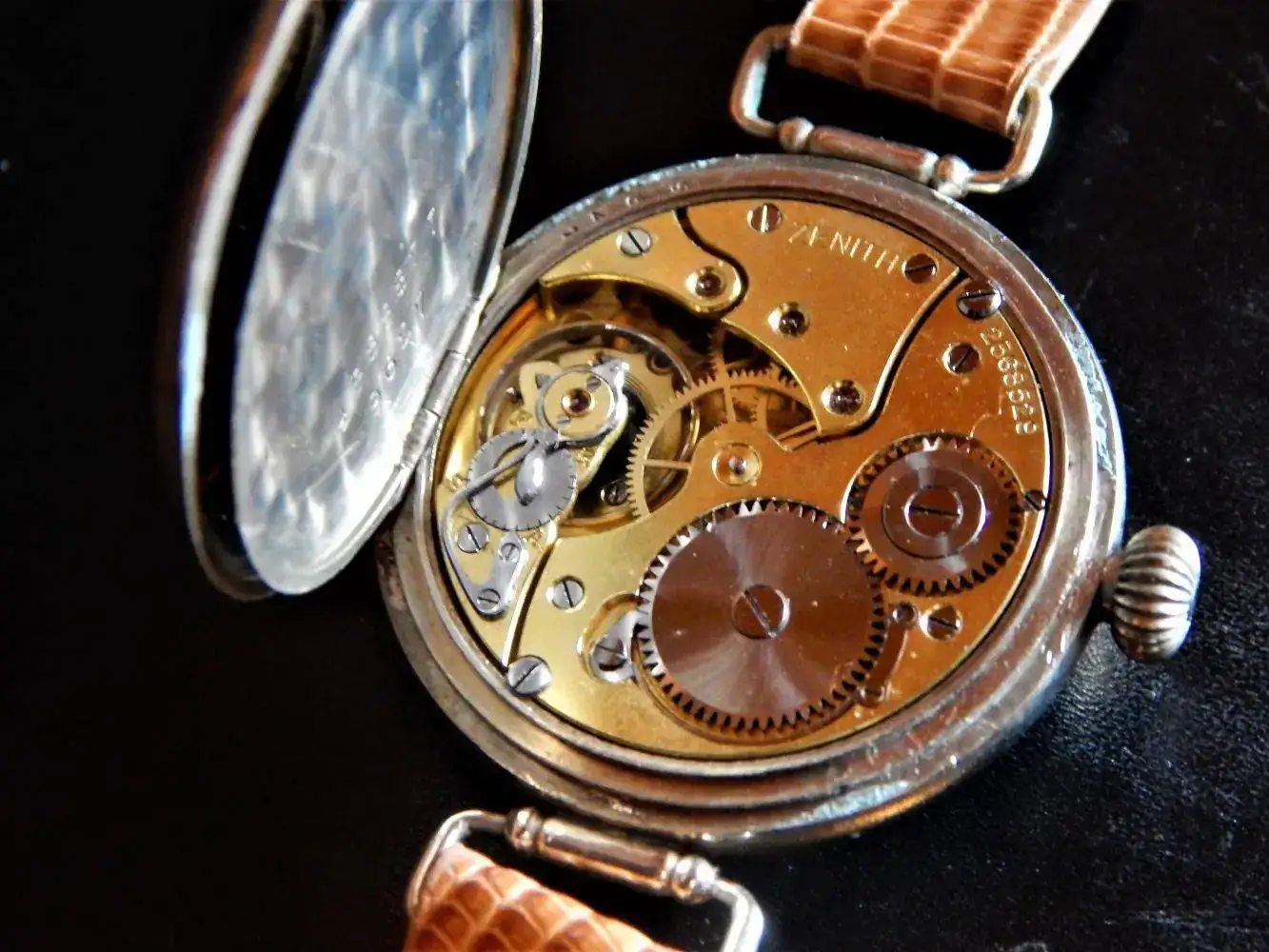

Zenith
En este caso el mío hallado en Francia
Os dejo un enlace al hilo abierto en su momento en el subforo Vintages: https://relojes-especiales.com/threads/zenith-13-nvsi-signal-corps-militar-y-centenario.483004/
Foto del calibre 13 N.V.S.I. – No es el mío que no me salen esta fotos tan buenas…

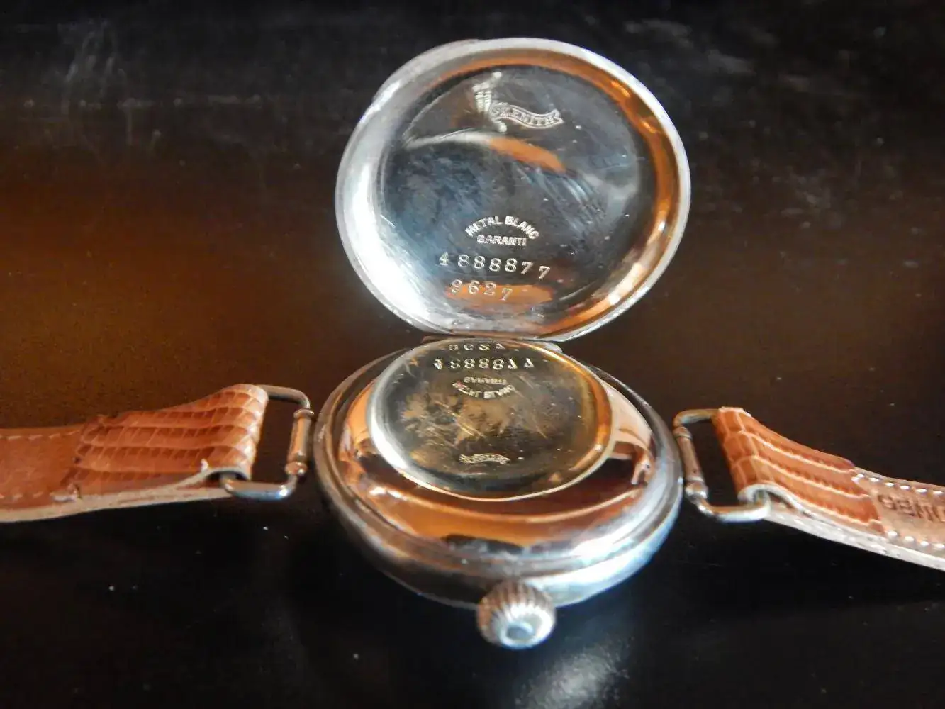

La tapa trasera va firmada por Zenith y numerada, también aparece la mención “METAL BLANC GARANTI”

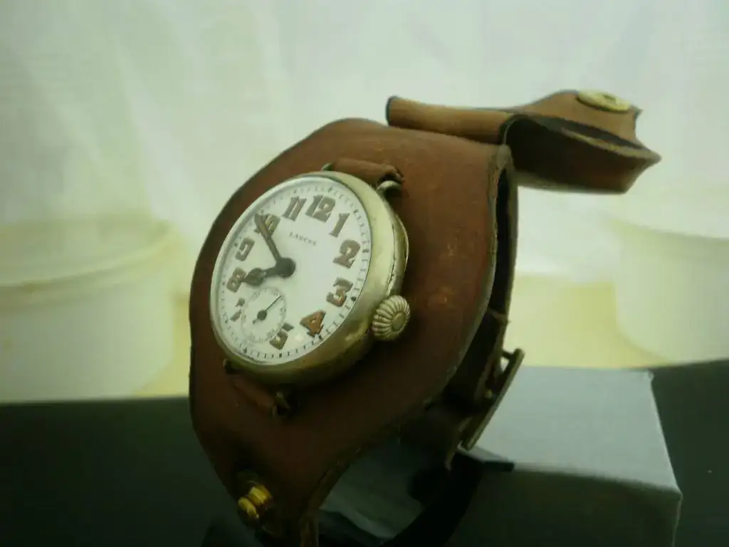

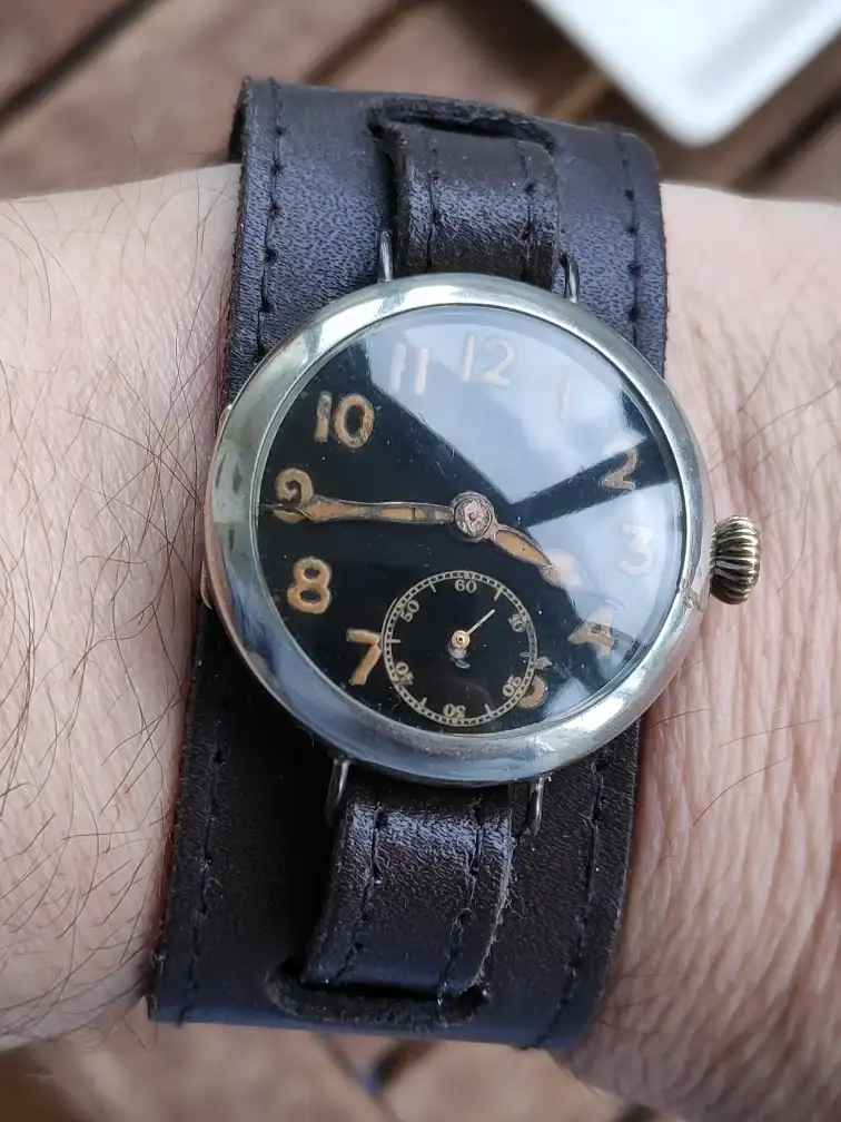

Aunque no es un Signal Corps, aún siendo el reloj que llevo en el culo, C. Walker en Pulp Fiction[emoji23][emoji23][emoji23][emoji23][emoji23]
Es un Lacet pero no en oro, pero precioso .
La correa es casera y hecha por un amigo ya fallecido.
F Boctok

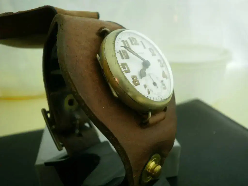

Un Marvin de 1915 con dial esteril y otro sin identificar con una esfera de porcelana negra imposible de fotografiar.
Los dos radioactivos a tope....

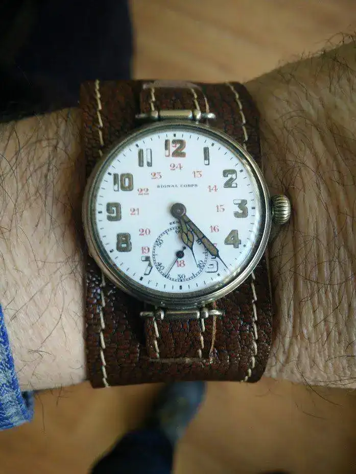

No tengo ningún signal...pero si un par de trench...
Gracias a ti Gotzon555,
Me encantan tus relojes, con o sin marcaje militar son unos auténticos supervivientes, cuanto más me meto en su mundo, más me enamoran. Hay mucho reloj de transición estéril con muy buenas cajas y magníficos calibres, en aquellos tiempos no era raro que los fabricantes no marcaran sus relojes. Yo me inicié en los relojes de transición por culpa del Zenith de los Signal Corps, no pude dejarlo pasar, anteriormente, siempre me habían gustado pero me daba miedo su edad y no poder asegurar su correcto funcionamiento. Con el Zenith descubrí que a pesar de tener un siglo, son relojes que se pueden llevar puestos, que tienen unos calibres que nada tienen que envidiar a otros más jóvenes, y jod...que han pasado muchos de ellos por un par de guerras y aquí siguen. Así que si puedo y la economía lo permite que estos poco a poco va subiendo su precio, quiero ir sumando piezas de esta época.

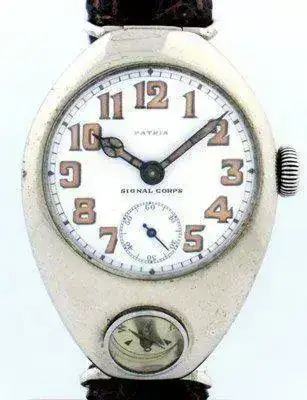

Patria
Se asocia a Omega por haber sido creada por Louis Brandt y no me constaba ningún reloj de los Signal Corps de esta marca pero me he encontrado con este que es cuanto menos curioso e interesante por incorporar una brujula a la carrura del reloj. Puede perfectamente cuadrar con el uso que del mismo hacían los Signal Corps.

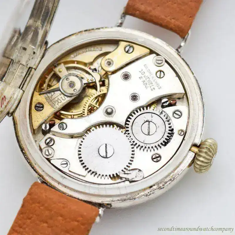

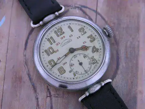

Este otro es un reloj esteril con Signal Corps como único marcaje externo

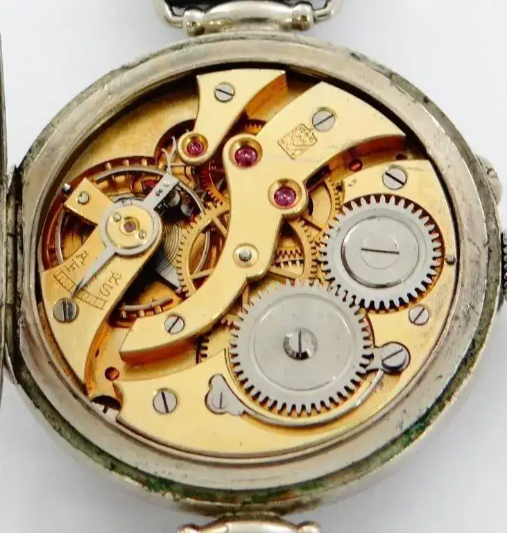

Su calibre Gilomen
Por la firma del calibre, tendría que ser posterior a la 1ª guerra mundial ya que Gilomen se funda en 1924
