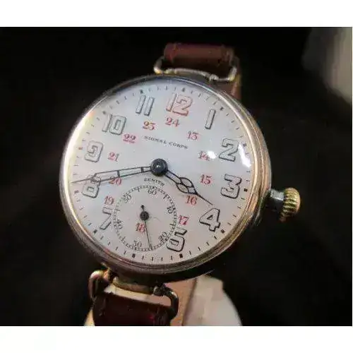

Me gustaría conocer la historia del que os presento hoy ya que se tratar del que creo fue unos de los primeros sino el primer reloj de pulsera de dotación militar. En el año 1917 Estados Unidos entra en la primera guerra mundial y La Fuerza Expedicionaria de Estados Unidos (A.E.F.) llega a Francia con escasez de equipo. Los aviones, las ametralladoras, los cascos, las máscaras antigás y demás debían obtenerse allí hasta que se pudieran lanzar las ordenes de compra y enviar desde casa. Lo mismo ocurre con los relojes cuya compra corre a cargo de los Signal Corps o Cuerpo de Señales del Ejército de EE. UU. que recibe el encargo de adquirir los primeros relojes de pulsera usados en las fuerzas de combate de EE. UU. y será el oficial jefe de los Signal Corps el encargado de definir las especificaciones de estos relojes

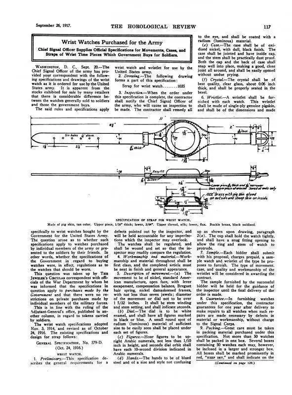

En ese mismo año 1917 la manufactura Zenith recibe el encargo de los primeros relojes de dotación de los Signal corps, le seguirán encargos a otras manufacturas como Omega, Tissot, Vacheron, Moser y Cyma.
Como dato adicional primer avión utilizado por el Ejército de los Estados Unidos comenzó dentro de una rama especial de los signal Corps, el A.S.S.C. Debido a que los Signal Corps fueron los responsables de entrenar a los pilotos, se especula que estos relojes de pulsera fueron entregados a los primeros pilotos de combate del Ejército de los EE. UU., Así como a otro personal de los Signal Corps. Debajo imagen de un oficial de los Signal Corps con su reloj de pulsera en 1918

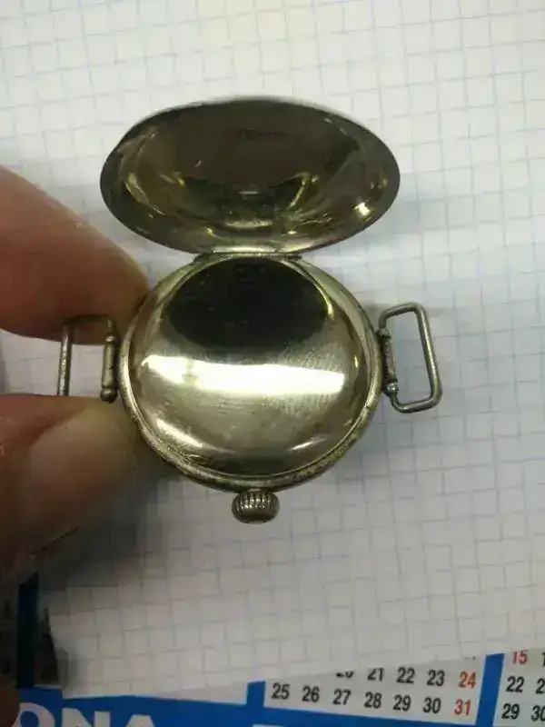

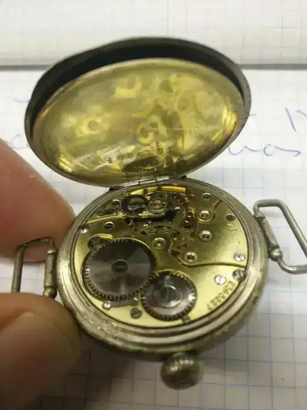

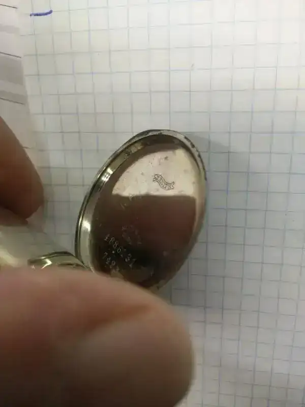

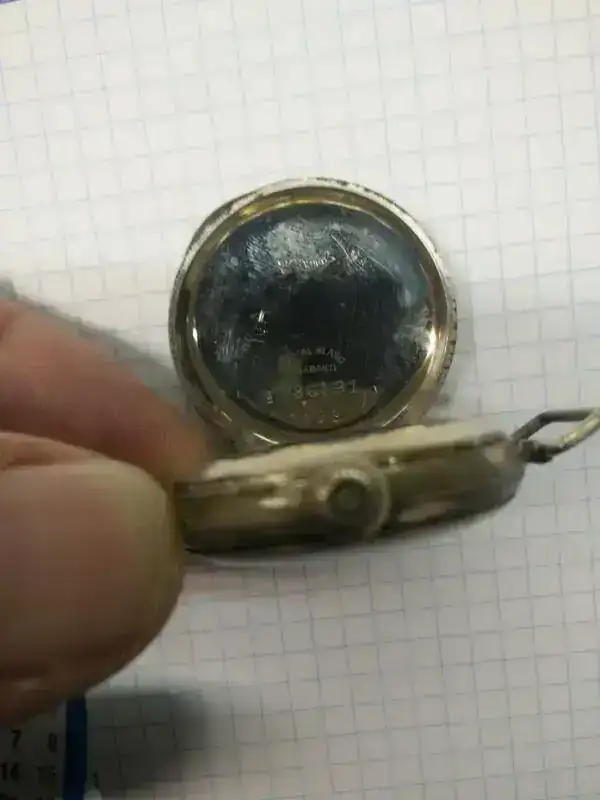

No tengo claro que mi reloj estuviera en la primera guerra mundial ya que por numero de serie podría ser de entre 1918 y 1919. Lo que sí sé es que llevaba muchos años parado y lo he comprado a un vendedor francés por lo que podríamos pensar que sí que llegó en esa época a Francia y que ahí se quedó. Vamos con el amigo, el reloj estaba como se ve en esta foto, es decir en aparente buen estado estético, original, con mugre y una ingente cantidad de polvo de radio y suciedad en la esfera, el movimiento no funcionaba y no había foto del mismo en el anuncio
A pesar de ello o por ello me plantee pujar ya que además el vendedor no indicaba, probablemente no lo conociese, el origen militar del reloj. Por todo esto, pensé que podría encajar en mi presupuesto ya que al estar mal anunciado solo los aficionados de los Zenith vintage pujarían, al final creo que algo así ocurrió y se vino a casa por un precio razonable sirviendo además de regalo de mi hijo. Ya en casa, nos metemos con él. Mi principal preocupación es que no disponía de información alguna sobre el calibre, al final he averiguado que se trata de un calibre 13 N.V.S.I de 15 rubies que parece una versión reducida de un calibre de bolsillo

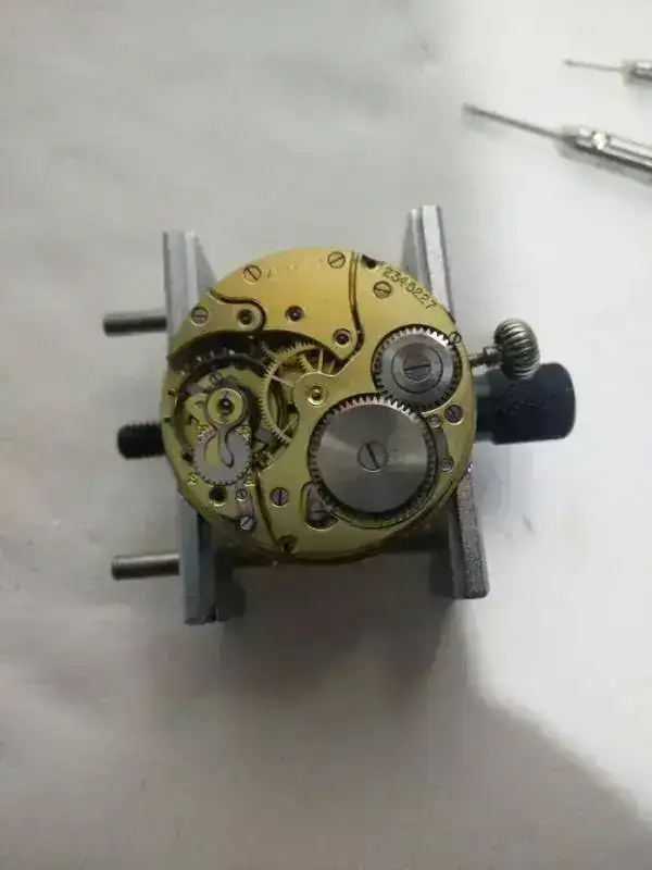

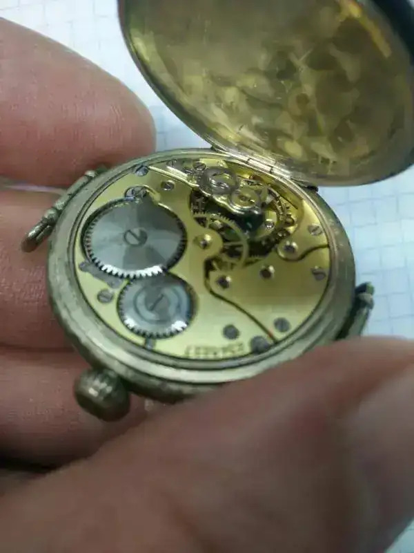

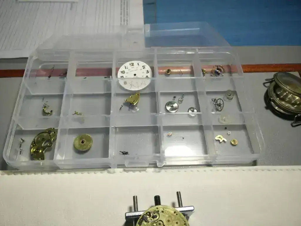

Desmontado el calibre compruebo que salvo el muelle del bonito regulador que está roto, el resto parece en buenas condiciones y que el eje volante está perfecto ya que estos relojes no disponen de sistema anti-choque. El muelle roto no es un problema ya que aún sin él el sistema de regulación funciona bien pero le intentaremos buscar un recambio. Por desgracia con los nervios no he sacado foto del proceso, pero al final el reloj se ha quedado así :D

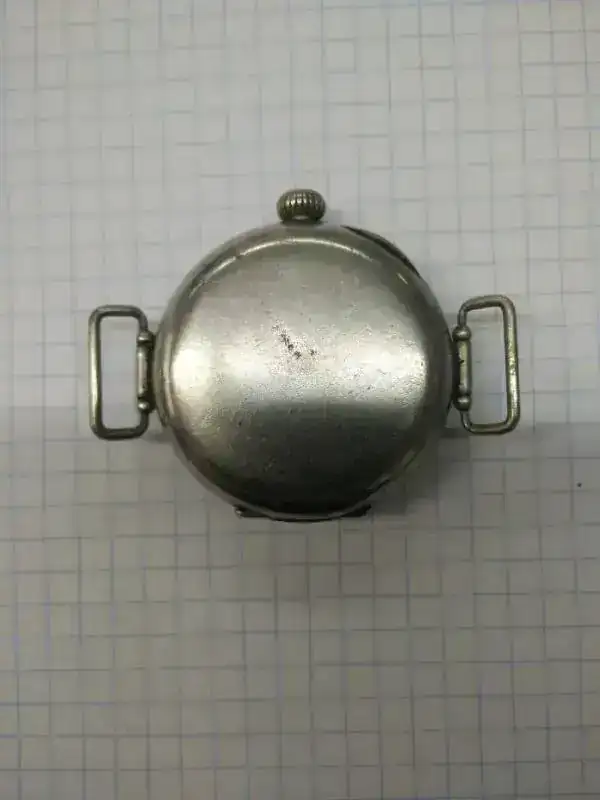

Una vez limpiado y engrasado el calibre comprobamos que funciona perfectamente :yhoo::y nos metemos con la caja, aunque en muy buenas condiciones, tiene años de mugre encima. Las fotos son de antes de desmontar el calibre :whist::
Le dedico más de una hora con la grata de fibra de vidrio, liquido de limpieza, cepillo, agua caliente y Fairy :D, secamos todo bien y montamos.

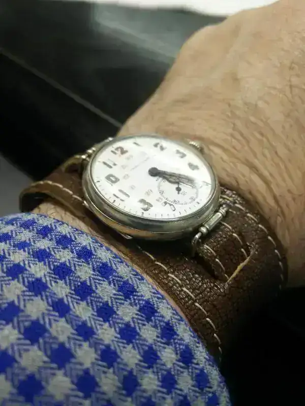

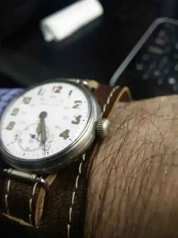

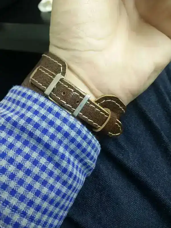

Este Domingo había quedado con Daniel "Boctok" para acercarnos al mercadillo de Ahetze (preguntadle lo que ha pescado :D) y le quería enseñar el reloj en vivo ya que solo lo había visto a través de las fotos que le iba enviando según avanzaba su proceso de recuperación ¿El problema? Que no tenia ni una sola correa de 12 mm adecuada para las asas de este reloj así que me tuve que poner manos a la obra y fabricar una ya que tengo la suerte de contar con los medios para ello dónde trabajo ;-). El resultado es este reloj del que estoy muy orgulloso :)
Añadir que me ha sorprendido lo bien que va el reloj ya que a pesar de su 100 años en los 4 días que lo tuve en marcha no llegó a variar ni un minuto con relación a mi Casio de cuarzo.

Y vaya trabajo estupendo que has hecho con él: cero desvío del calibre, adecentado de fábula estéticamente y con unos pantalones a medida que le sientan de perlas ¡Eres un fenómeno! :clap:

Los números despintados son así o son por el paso del tiempo?? Me parece que queda genial!

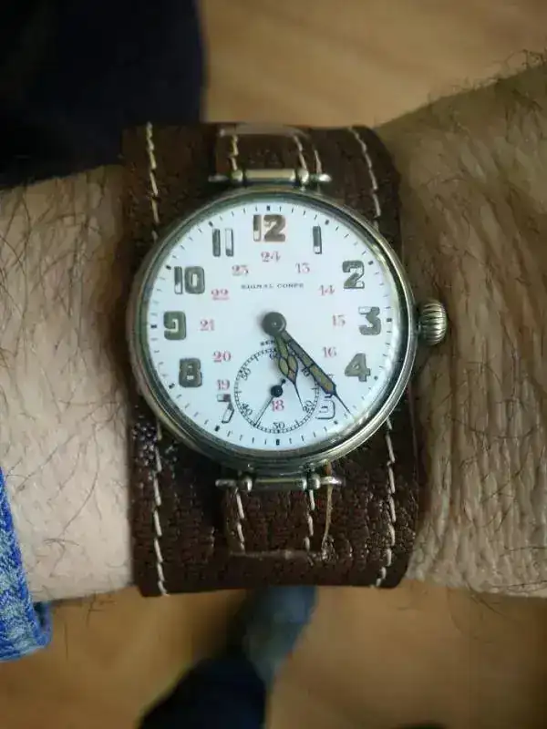

Gracias Rusoftware :ok::, estos relojes llevaban esferas de porcelana con las agujas y los indices pintados con Radio, ese los hacía luminiscentes de noche, el problema del Radio es que es radioactivo y con el paso de los años va perdiendo su luminiscencia y su color se va tirando cada vez más a pardo o naranja oxido, con el paso de los años lo normal es que se vaya desprendiento de la esfera y se vean los numeros pintados sobre la misma, el de debajo es el mismo modelo de reloj pero ha perdido todo el radio de las agujas y de la esfera
