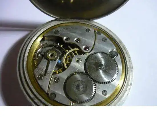

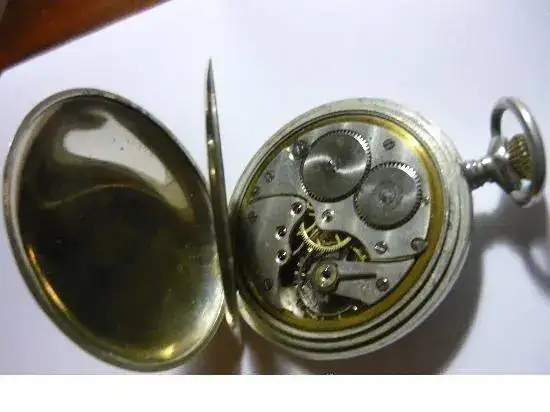

No puedo aportar nada más que las fotos estas, ni numero ni nada, solo el numero que se ve cuando aumentas la foto.... que me parece 4 millones doscientos cuarenta mil no se que, que corresponderia mas o menos a 1925, a ver que os parece, gracias

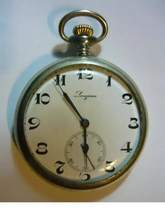

Hola compañero, así, a primera vista, me parece una boda de un movimiento Longines con una caja de sustitución. ¿Por qué? Me parece rara la bata para un movimiento original en su caja, es raro que la caja tape los minutos de la esfera y no aprecio el sello de Longines en el interior de la tapa trasera. Esto último se ve mal y podría estar equivocado. También podría ser un Longines montado legítimamente por un importador americano. La solución está en el interior de la tapa trasera. Aunque me inclino por lo que te he comentado al principio: una boda. En mi humilde opinión, claro.

Hay otra cosa que no te han dicho. Quizá por obvia: Las agujas son cada una de un padre y una madre.

Sep, ese suplemento de bronce lo tornearon ayer...
y ni tuvieron la decencia de mandarlo a niquelar :D
Movimiento 18.79zz en una caja de 20''' ?

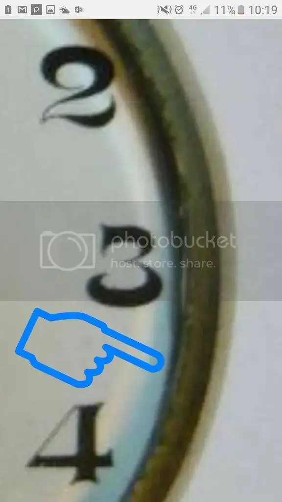

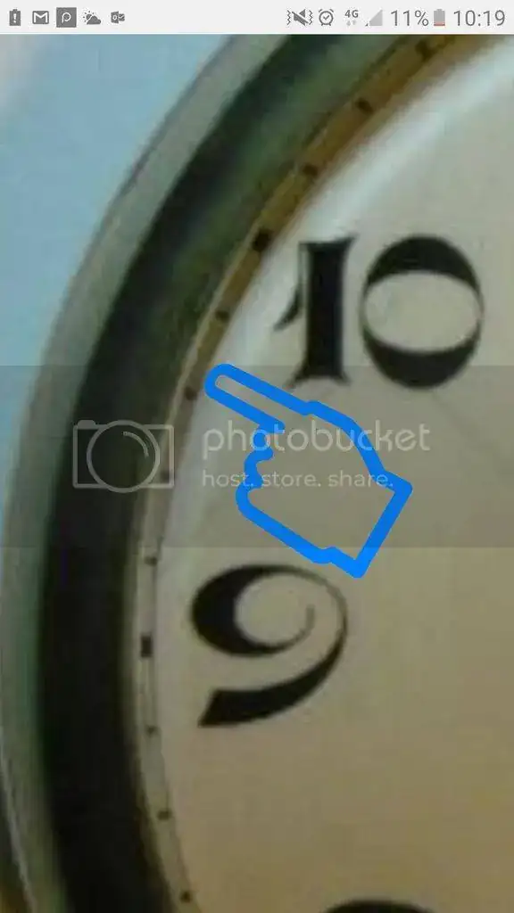

Tambien veo que es como si la esfera quedase descentrada. Por el lado izquierdo podemos ver el railway de los minutos y por el derecho queda oculto.
