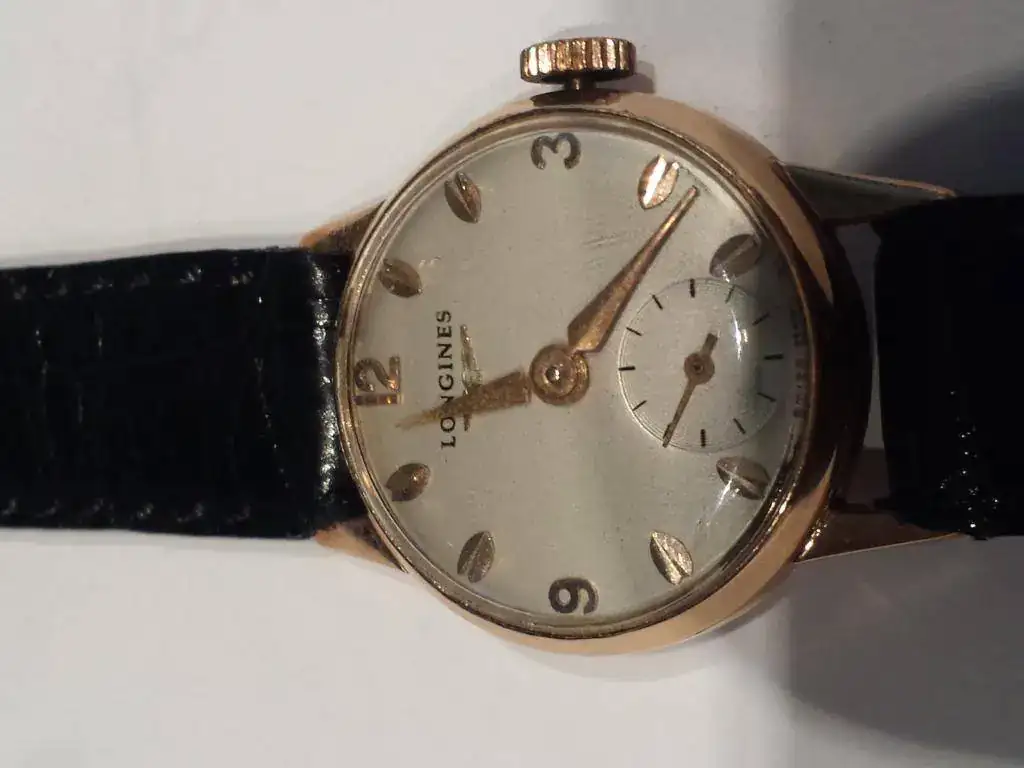

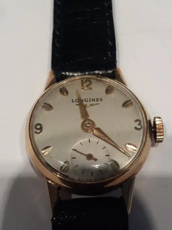

Buenos días.
Tengo la posibilidad de adquirir este reloj de mujer de caja de oro, en la tapa trasera hay una inscripción que pone 18k /0,75 y es de 21 mm sin corona,
La reserva de marcha es aprox de unas 24 h y no se si es lo normal o no. La corona no creo que sea la original ya que no esta firmada y en mi opinión sobresale mucho, en la foto esta en la posición normal.
Obviamente la correa no el la original y la que lleva es mas grande de lo que debería.
Como veréis también le falta un tornillo de sujeción de la maquinaria
¿Podéis ayudarme y darme toda la información de la que dispongáis?
El precio que me han pedido es de unos 125 €.
Muchísimas gracias a todos por vuestra ayuda.

Hola, El segundero no es el que le corresponde, la aguja es más grande que el circulo. Un saludo
la respuesta va a ser que aqui no tasan relojes .. pero igual se ve muy bonito seguro si es para un regalo valdrá cada centavo saludos
No se si te has leído bien el hilo, pero yo no he pedido ninguna tasación, aunque tu respuesta sin nada que aportar suma mensaje a tu cuenta.......
Gracias por tus inconmensurables comentarios.:ok::
Muchas gracias Tantdetemps,
Es lo que me temía, es un franken pero dada mi falta de conocimientos no podía asegurarlo.
JL
Buen día JLGR; EL RELOJ ESTÁ MAL RESTAURADO. El cuadrante mal renovado - las agujas anchas - los tornillos de ajuste de caja, etc. La corona sería lo de menos... Un saludo, Luis desde Argentina
A recuperarlo rápidamente.....
Hola,
me parece que "franken" un término algo exagerado en esta pieza,
digamos, como ya mencionaron antes los compas,
que está mal restaurado.
Esos índices biselados son típicos de la firma,
aunque, sí, la pintura no sea original y pueda hacerse mejor trabajo,
tal vez llevarlo a Danafi o el Gran ?
Definitivamente la corona no es de ahó,
puede hallarse una con el logo en fornituristas de vintage
o el la bahía/todocolección.
Agujas, lo mismo.
Son detalles que se pueden corregir.
Sería interesante ver el interior de la tapa.
Te dejo las características del calibre en la página de ranfft,
http://www.ranfft.de/cgi-bin/bidfun-db.cgi?11&ranfft&0&2uswk&Longines_19_4
Según la lista de calibres de Longines,
que coincide con la info de Ranfft,
este calibre fue lanzado al mercado en 1953.
Por el número de serie, aprox. ese movimiento de 1957.
El precio es algo dificil de opinar,
cada uno tiene distintos conceptos y valores e intereses
sobre las diferentes piezas que considera comprar.
Alvaro
Muchas gracias Don Luis por su ayuda.
JL
Muchísimas gracias Golipo.
Tienes razón con lo de "Franken".
Ahora vuelvo a abrir el reloj y subo fotos del interior de la trasera aunque creo que no vi ninguna inscripción en ella.
JL

Bueno ya estoy aquí con la foto del interior de la tapa, como os comentaba en mi anterior mensaje, no tiene ninguna inscripción.
También os diré que en la mano no se aprecia prácticamente ninguno de los detalles que comentais sobre la mala restauracion y las agujas ya que el tamaño es muy pequeño. Adjunto una foto con una moneda de 20 cts.

Si es de oro, es Caja Nacional, no Suiza de Longines. Un saludo
Si, en principio si que es de oro emho, ademas en la trasera indica 18K aunque el contraste no lo he podido encontrar.
De nuevo muchas gracias Tantdetemps.
JL
Se trata de un calibre de manufactura propia que comenzó a producirse en 1953, siendo el tuyo de 1958 exactamente. Sin duda es un buen movimiento y parece en buen estado. Como todos los calibre Longines manufactura propia son muy buenas piezas y robustas. El hecho de ser caja nacional y no de origen puede disminuir su precio, pero no me parece caro al ser de oro. Eso sí, hay que cambiarle el segundero lo cual no es ni difícil ni caro.
Caja nacional, esfera restaurada, agujas no correctas....le restan valor.
La maquinaria Longines estupenda.
Bueno . no dejas de tener un estupendo reloj, ahora y con paciencia solo tienes que ir rectificando esos detalles que han mencionado los compañeros, pues por su precio vale la pena.
Saludos .
Cram.-

Estaría bien ver una foto de la trasera del reloj para saber si la caja es la suya o es nacional
BUEN DIA JLGR; LE COMENTO QUE EN CUESTIONES DE PRECIOS ESTOS RELOJES CONTIENEN UNA MÁQUINA DE DAMA. Este maquillaje le dá el motivo para que siga en baja y que su precio se encuentre devaluado. Sí le agregamos que tiene la caja de oro 18kt. nacional (no original) nos permite decir que se calcula solo el oro. Su valor es el que tiene de oro y el resto no se calcula y por esto los coleccionistas y amantes de los relojes vintajes no lo desean y de esta manera, van perdiendo mucho su valor.
