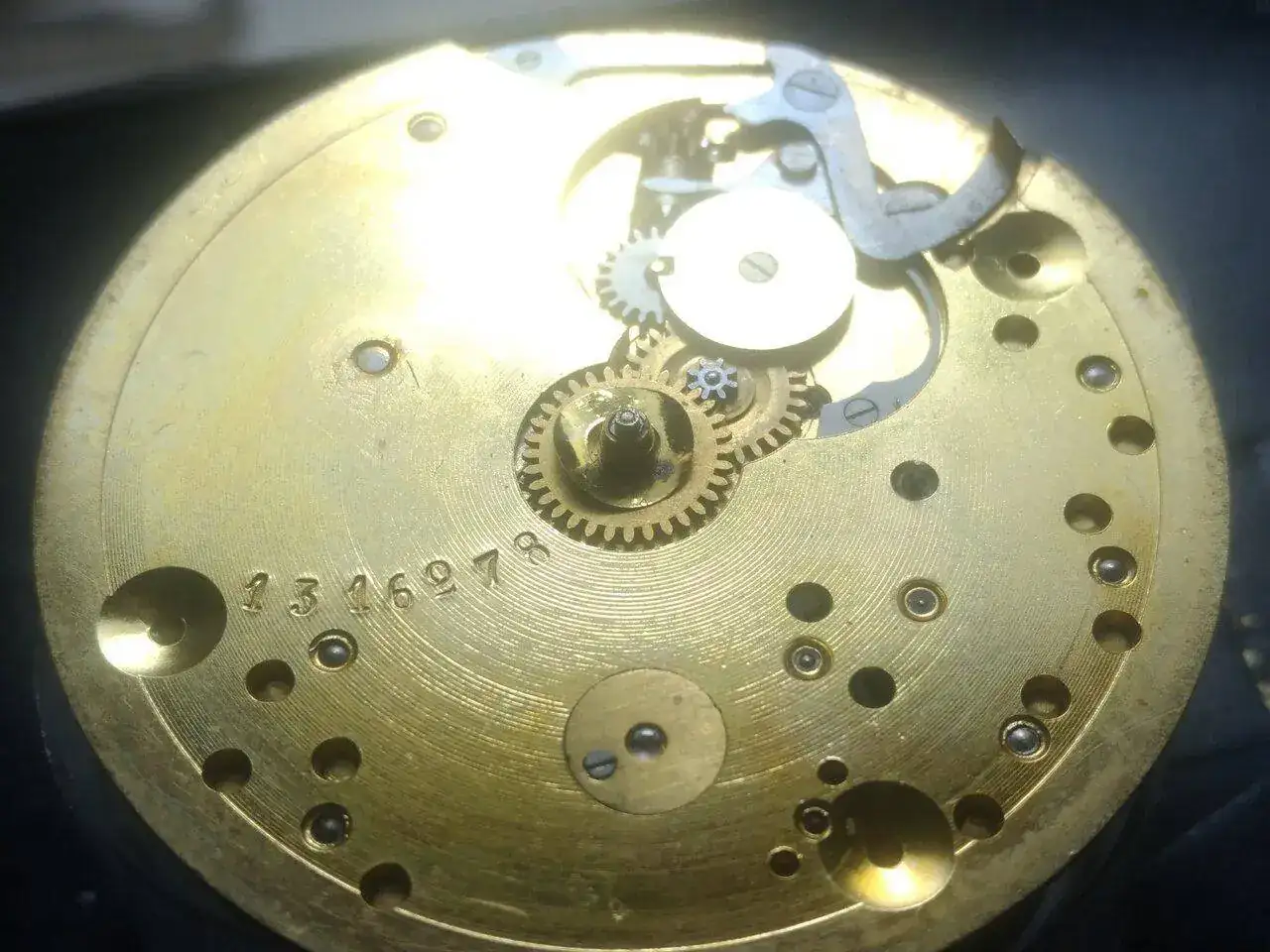

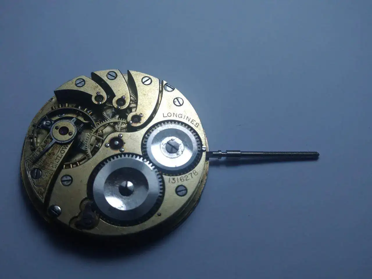

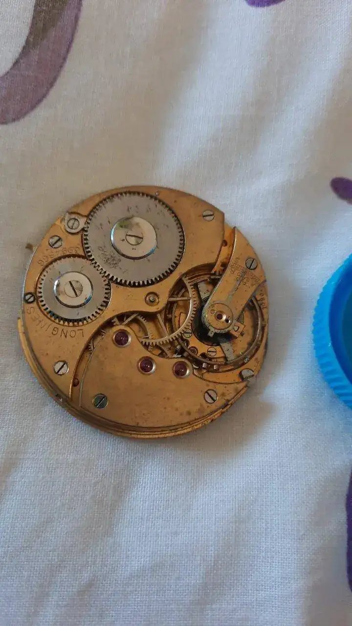

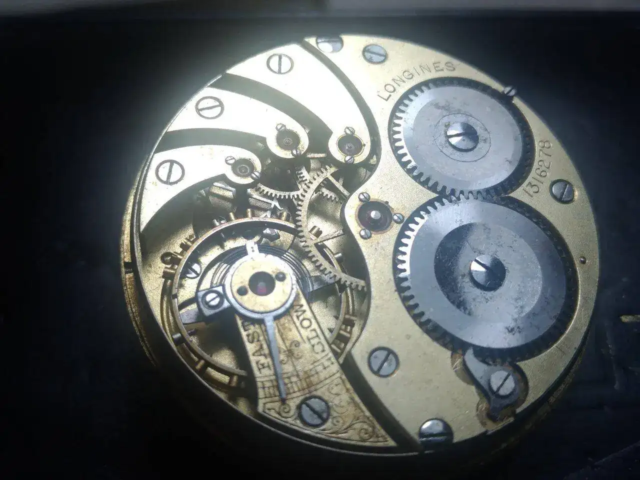

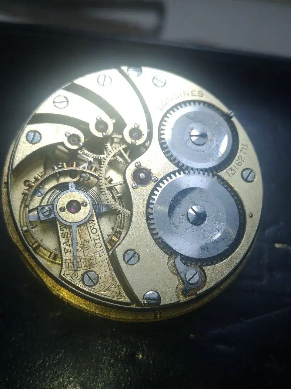

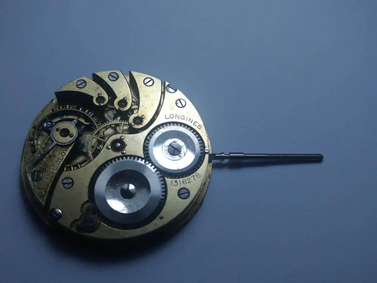

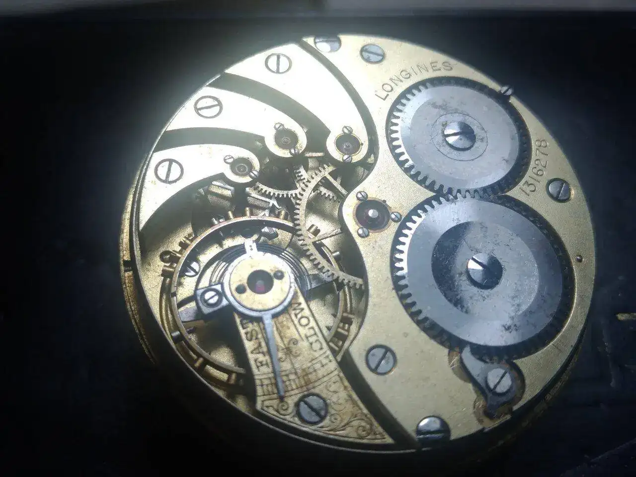

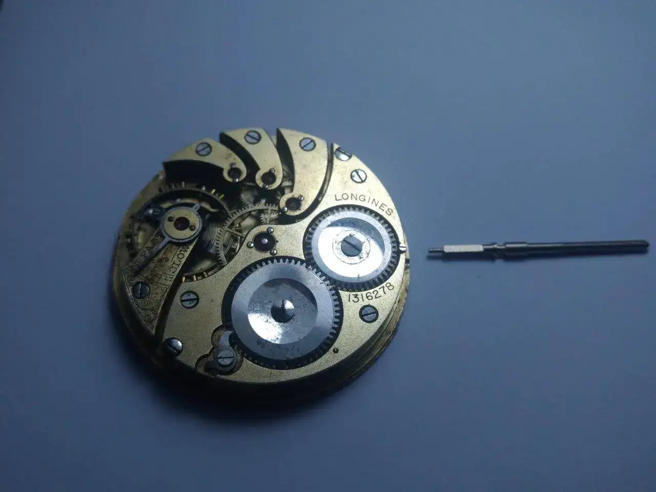

Buenos días chicos, tengo un reloj al que no le veo el calibre por ningún sitio, y necesito buscarle una Tija, alguien lo conoce? Saludos

Aunque hay algo raro. El rochete y rueda corona están al revés ???
Tu movimiento es un 19.70N Savonnette= Saboneta .
Un saluto enrico
Reacciones: elqueaprende, VICENTE RAMIREZ y cesccat

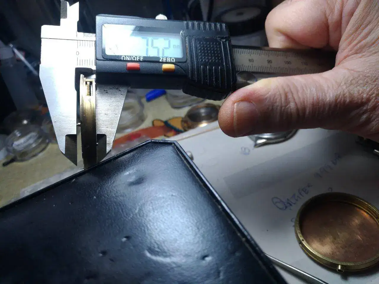

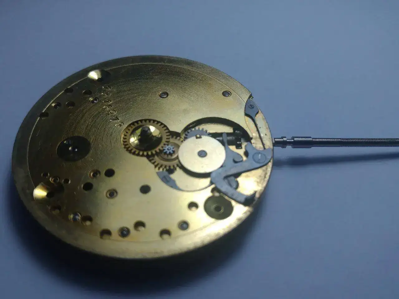

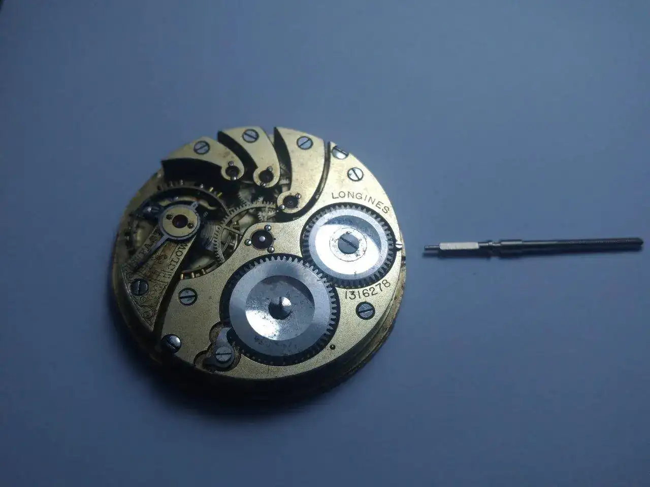

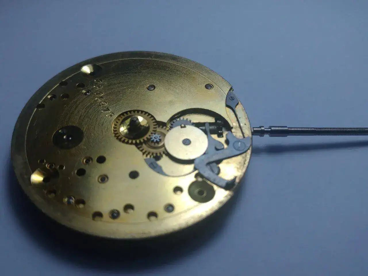

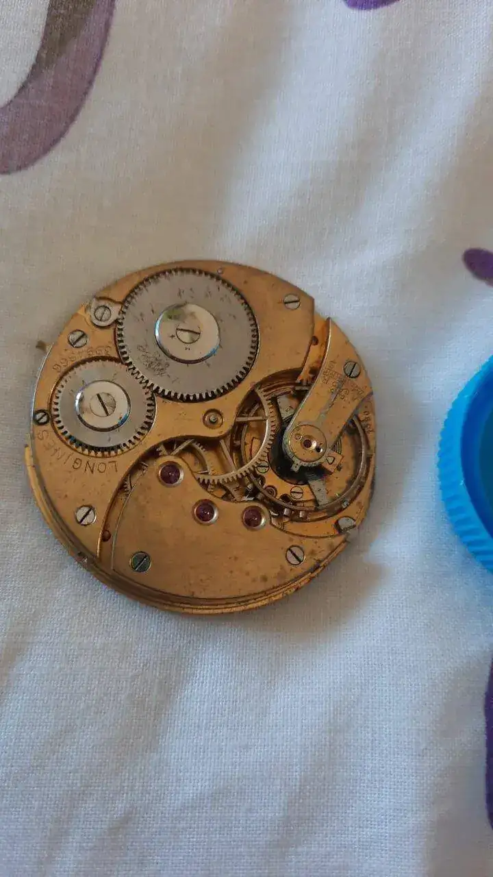

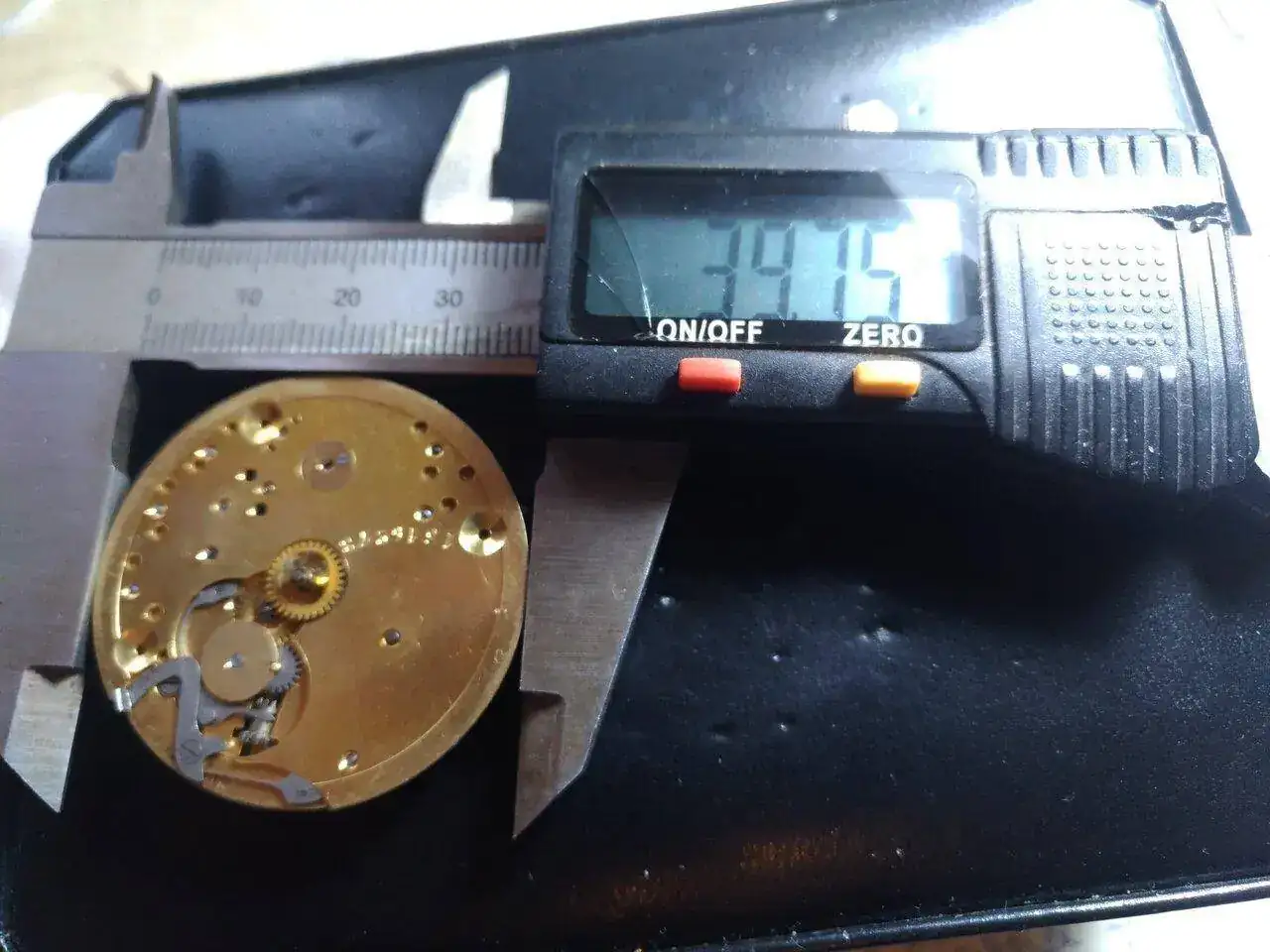

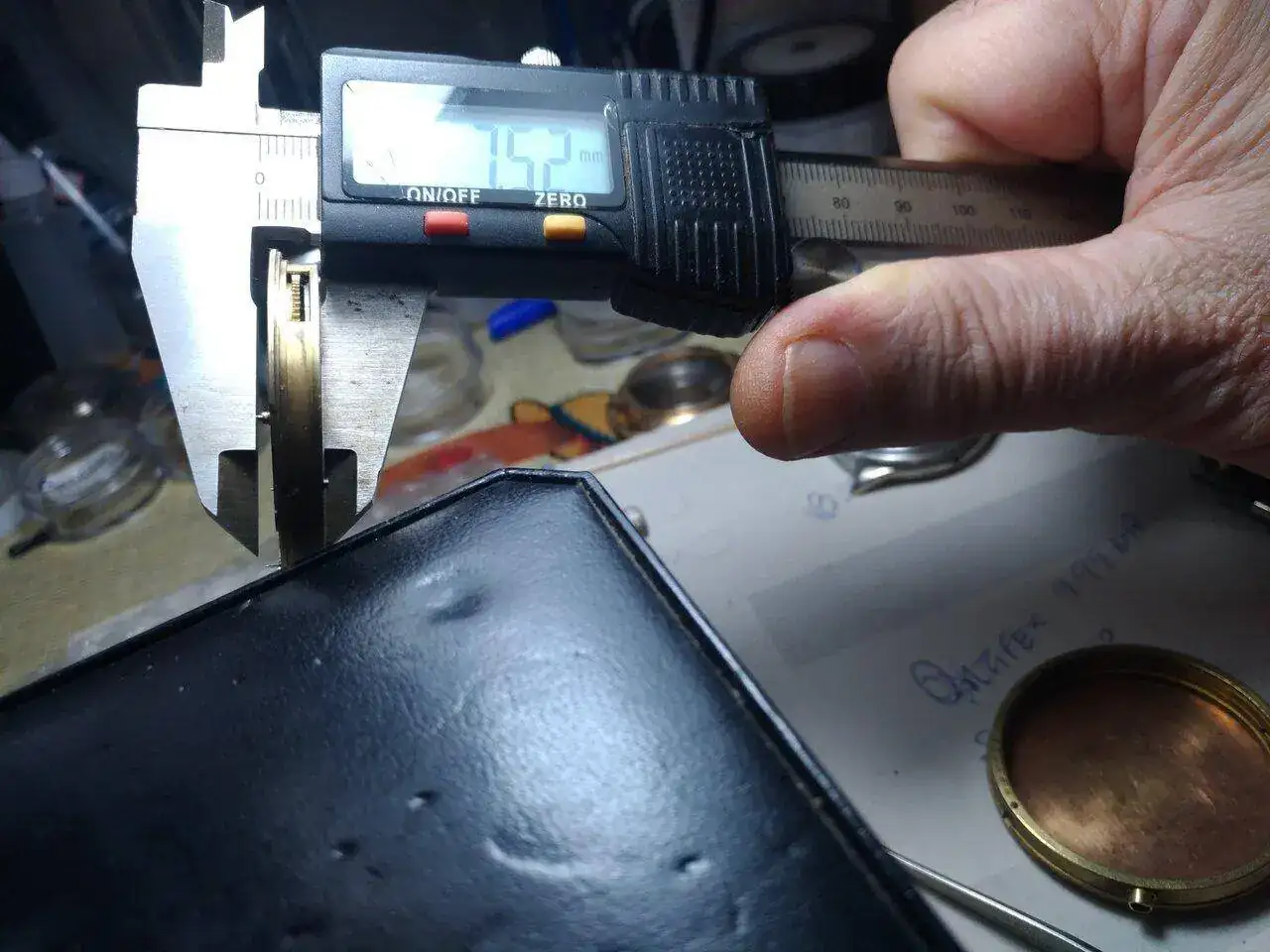

Pues tengo un problema, me han enviado desde Alemania una tija para 19.70 y no entra ni de coña, alguien se ha equivocado.

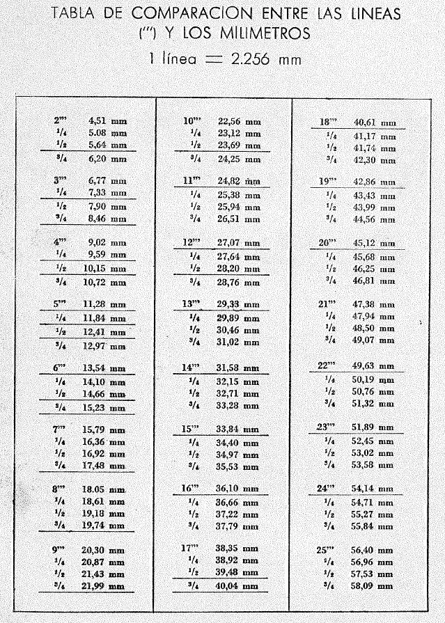

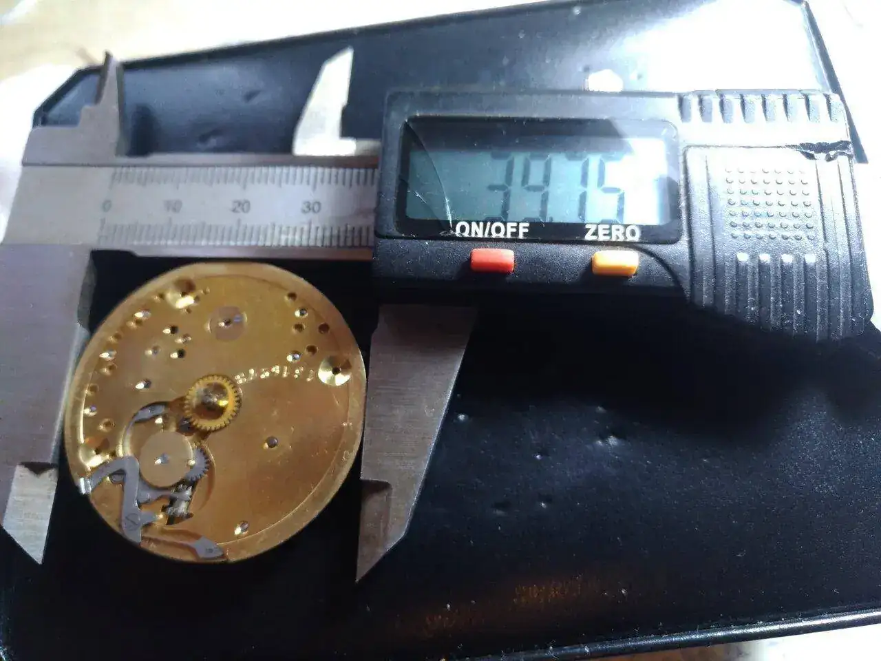

Alguien me dice que de 39 mm. no puede ser 19 líneas
Pregunta: podría ser 18.80?
por la configuración de los puentes, y sin saber qué medida tenía, se parecía al calibre 19.71, pero como indiqué había algo extraño en la posición de la rueda corona y el rochete. en el libro también está el 18.79, nuevamente con la rueda corona y rochete invertidos a tu calibre.

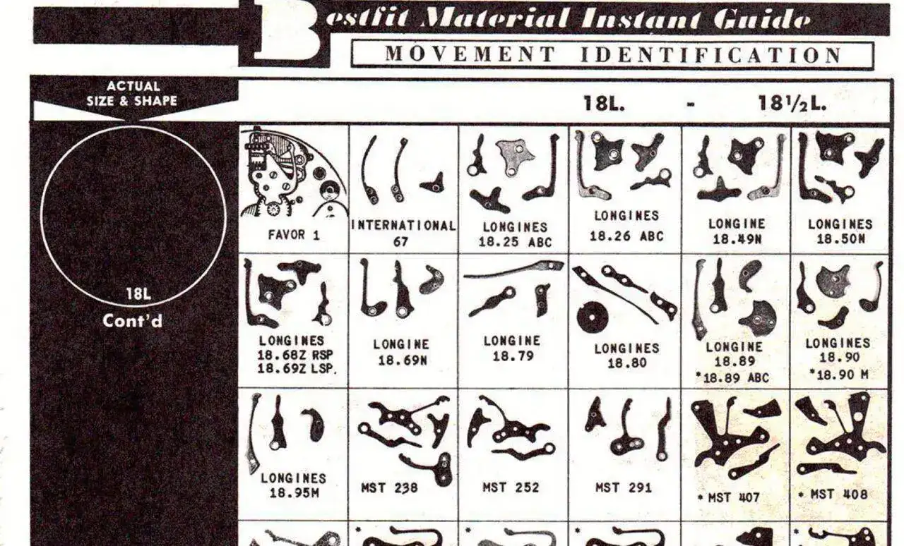

en bestfit tienes el calibre 17,70 ABC que tiene una rueda similar a la tu remointor en 17 L.
En 18 L OTRO también con la peculiar rueda el 18.80
En 19 L no aparece ninguno con la rueda.
Cuál es ????

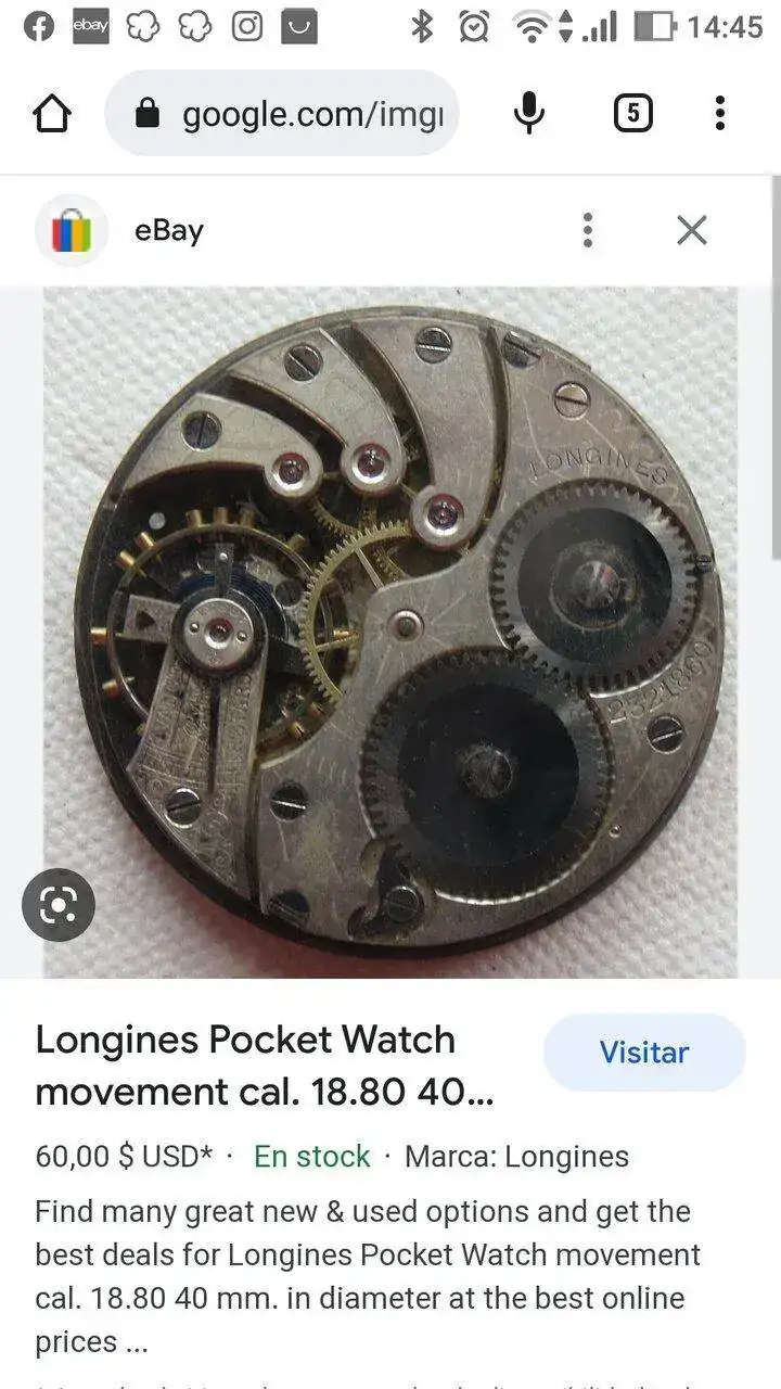

Gracias por molestarte, sigo pensando que puede ser 18.80
    35,4 KB · Visitas: 81

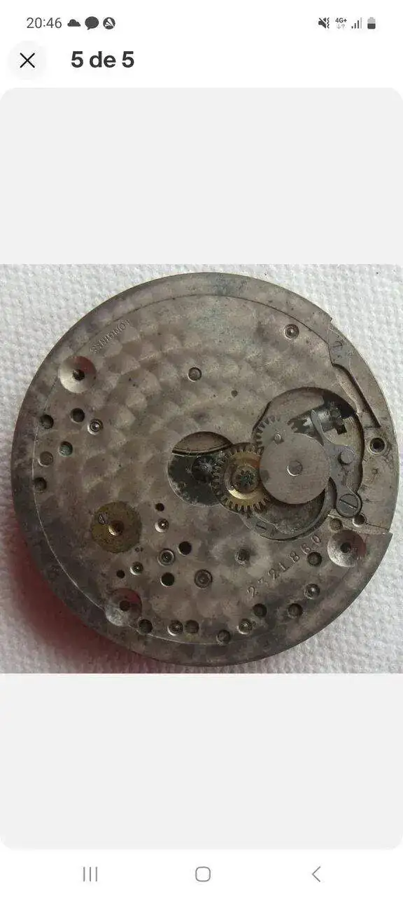

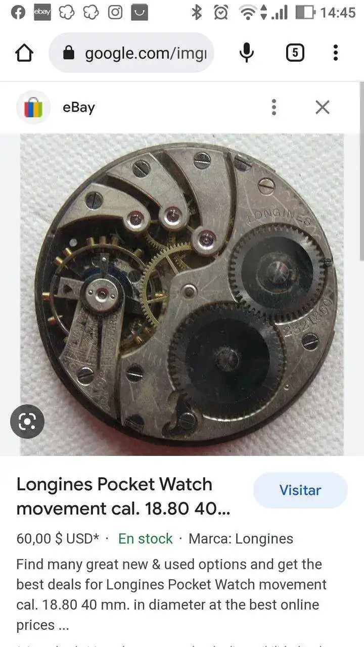

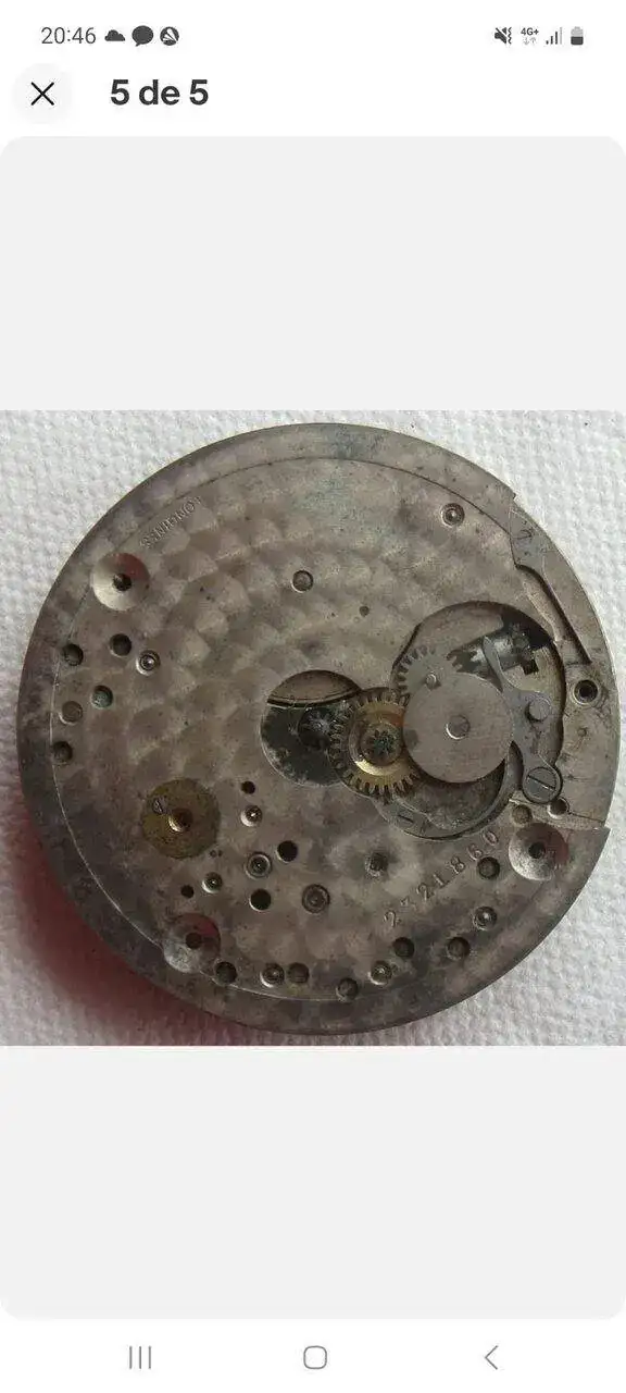

Este está en venta en la bahía
    75,5 KB · Visitas: 87
El 18,80 tiene un diámetro de 39,75. líneas 17 y tres/cuartos y tiene un grosor de 5,65 mm.
Un saludo enrico

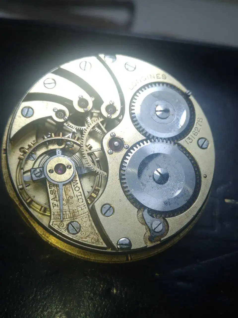

Gracias chicos, lo tengo
    63,5 KB · Visitas: 90
El mecanismo y su puesta en hora se asemeja mas a este
El mecanismo del tuyo y este otro se amejan, fijate en la puesta en hora con pestaña.
No obstante creo que el calibre no corresponde, mas bien creo que se refieren al año de fabricacion.
Exactamente, creo que es el mismo, evidentemente sin caja de oro, precioso.
Gracias
Algo que me he dado cuenta es que los sabonetas normalmente están invertidos, es bastante común.
