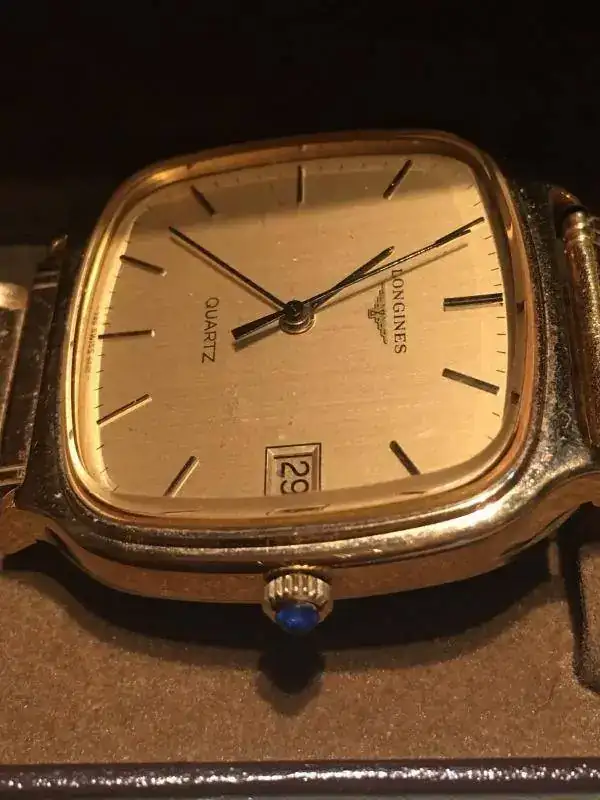

Hola.
Tengo un longines quartz, mov L729.2. Ha estado parado muchos años. y tras ponerle la pila funciona correctamente, pero..

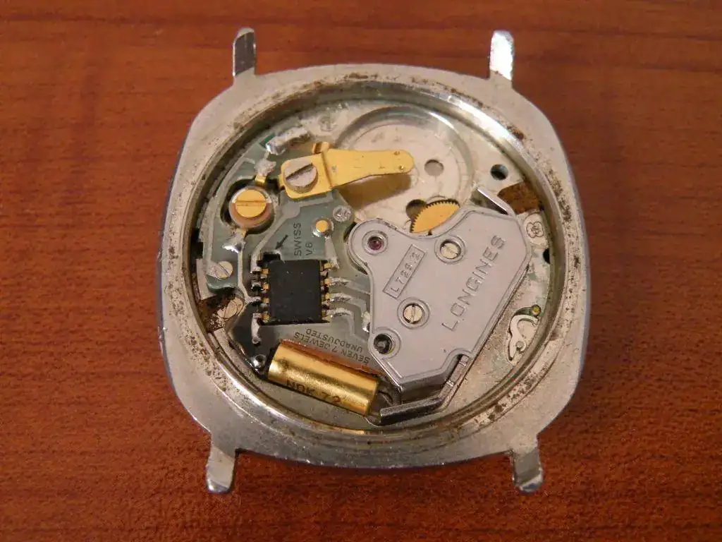

No cambia el fechador. Manualmente si pasan los dias. Pero cuando llegan las doce, se queda a medio camino, y no llega a pasar el dia. Como si no tuviera fuerza para pasar.. Sabeis que podria ser? Sera facil y barato de arreglar?? La segunda foto no es de mi reloj, pero es el mismo movimiento
Gracias
"facil y barato" no es casi nada que atañe a un mecanismo de relojería,
y si el técnico es competente.
Como en muchos relojes con calendario,
hay que evitar hacer el cambio de rápido de fecha entre las 12 y las 2-3 hs
porque en ese lapso es cuando generalmente engrana la rueda de arrastre de calendario con el disco
y se pueden producir averías como romper esa rueda arraster de calendario.
Si no es una avería de ese tipo,
puede ser que sea siimplemente suciedad y le haría falta una buena revisión.
Dentro se encuentra un delicado mecanismo de relojería con ruedas y sus finísimos pivots,
para dar solo un ejemplo,
y esos requiere cada algunos años una revisión para poder funcionar correctamente.
Se lo merece, es un lindo reloj de vestir y una marca reconocida.
Para buscar repuestos si hiciera falta,
El calibre Longines L729.2 es un ETA 940.111.
A veces se encuentran movimientos de éstos en la web.

Si te atreves a echarle un vistazo tu mismo solo necesitas sacar el movimiento, las gujas y el dial para ver que esta pasando exactamente.
Los movimientos se venden en ebay entre los 20 y los 50 euros de modo que tampoco sería caro cambiarlo.
Mi opinión va en el sentido que te han apuntado ya y creo que aciertas en que si no lo vas a llevar a un relojero,lo dejes tal como está.
No es tan fácil,diría que algo complicado, para quién no lo haya hecho nunca o no sepa o visto como funciona ese mecanismo y la pestañita o pivot como lo denomina golipo,observar si puedes remendarla,que muchas veces si es posible y otras no.
Pero para llegar hasta ese punto tienes que desarmar muchas partes del reloj.Las mismas agujas tan pequeñitas,no creas que las vas a colocar sin ayuda de alguna herramienta.Conste y repito que esto lo digo si no estás ducho en desmontar relojes o al menos le has perdido el miedo y como yo digo,manejas las pinzas con soltura.
Pienso que es la herramienta principal y en lo que hay que practicar mucho,las pinzas ,y no hace falta que sean de 10 o 20 euros,las hay de un euro y pico de muy buena calidad.
Trabaja en el exterior,que quizás sea más fácil y exenta de riesgos.Repito que desconozco tú nivel de habilidad con los relojes,solo que no es tan fácil arreglar esa avería como pueda parecer .

En la relojería no existen milagros... apostaría por suciedad o deterioro del disco calendario que es metálico y es posible que por humedad haya picado u oxidado... pero generalmente suele ser por falta de mantenimiento.
