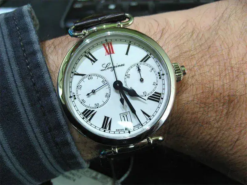

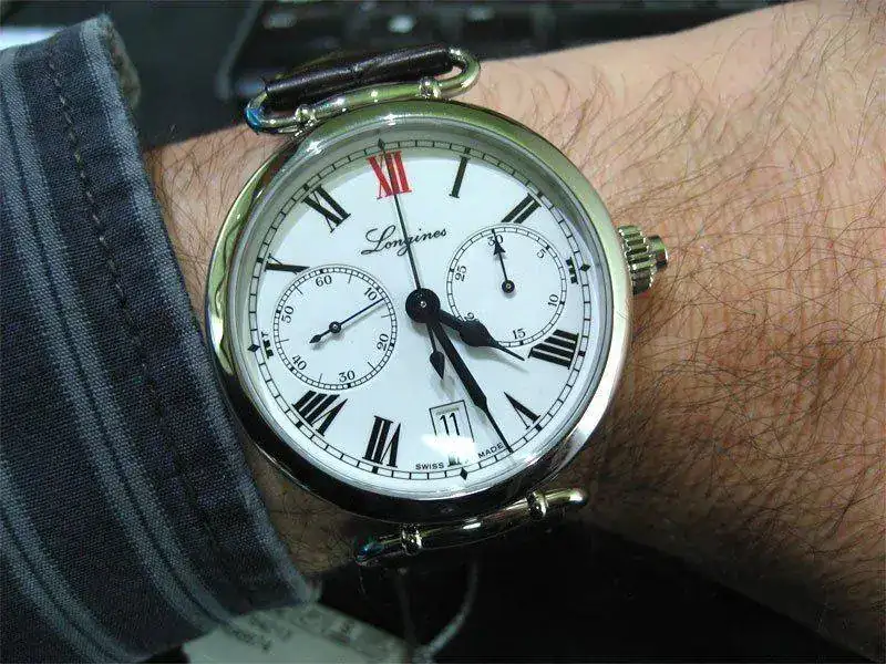

A ver qué os parece este precioso modelo de Longines. He estado buscando información pero no he encontrado gran cosa. Lleva el calibre Longines L788 de rueda de pilares y 28800 alternancias. El tamaño es de 40 mm. Me gustaría saber qué diferencias hay entre este calibre y el 688, así como el funcionamiento de la corona monopulsante para el crono.

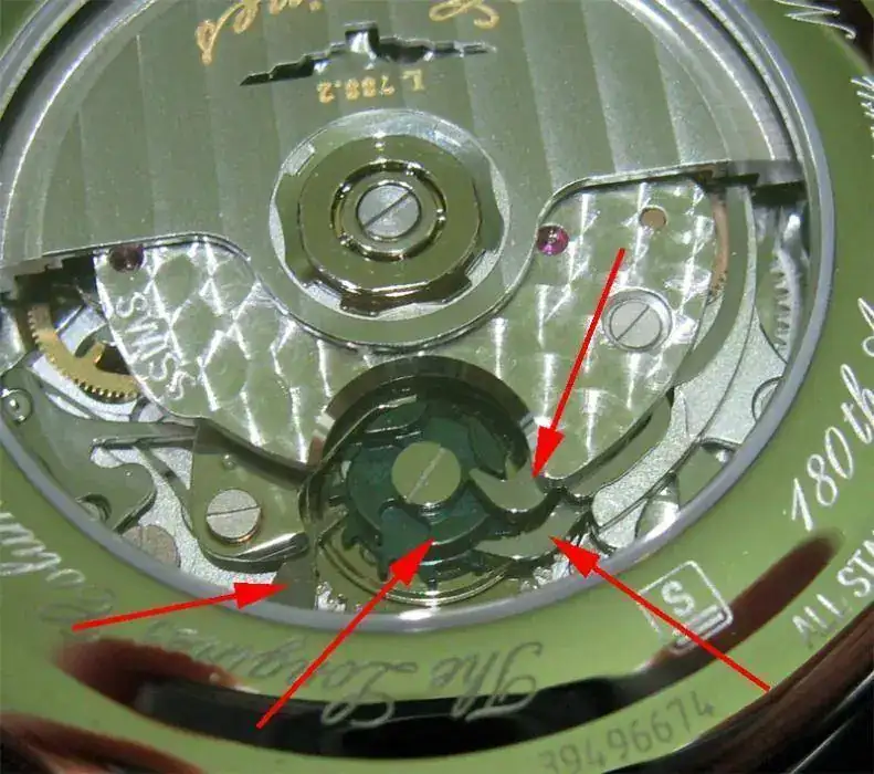

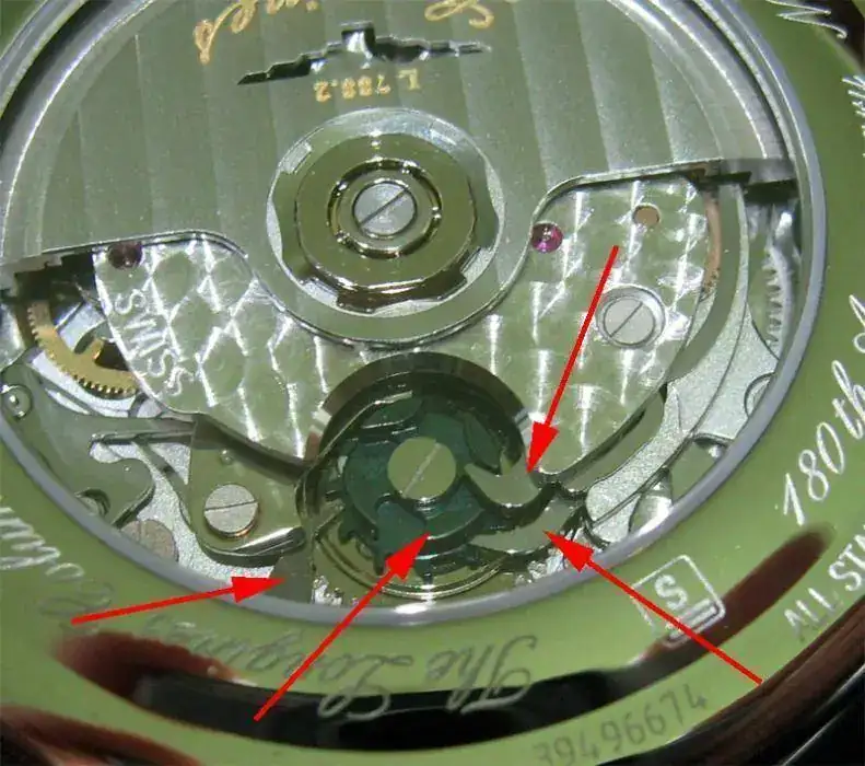

La diferencia básica entre el 688 y el 788 es precisamente esta, la 788 es un monopulsante arranque/paro/reset, que a priori parece más sencillo pero al contrario, es un poco más complejo, ya que a parte de que el control del crono se hace todo a través de la rueda de pilares mediante dos levas que la atacan directamente.
Y otra complejidad es que el pulsador del crono comparte eje con la tija, es decir, el envío del pulsador del crono es concentrico a la tija, y esto complica un poco el movimiento.
Así que las diferencias entre ambas máquinas son las levas que accionan el crono, 2 para la 688 1 para la 788, y el sistema de control del crono y rueda de pilares son distintos en ambos movimientos.
A partir de ahí, el resto es lo mismo.
Ver el archivos adjunto 188779
Ver el archivos adjunto 188778
