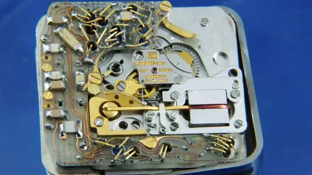

Longines fue de las pocas firmas, diría incluso la única, que desarrollo relojes electrónicos propios en los años 70, empezó de la mano del Ing. Golay con el desarrollo del Ultra Quarz, reloj que fue desarrollado sin incorporar circuitos integrados, ya que aún no se había inventado. Su desarrollo fué tan lento que cuando salió al mercado ya estaban disponibles esos integrados de Motorola que simplificaban mucho la electronica del reloj electrónico.

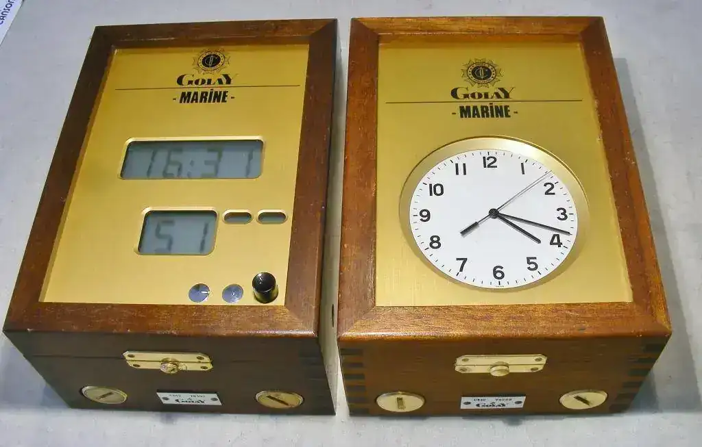

El Amigo Golay, consiguió reducir su circuito del reloj de Marina Golay, una maravilla por cierto ;
Y su cara, con visualizador esclavo de Longines, le acompaña su hermano Digital, de ambos se hicieron cerca de 250 piezas unicamente.

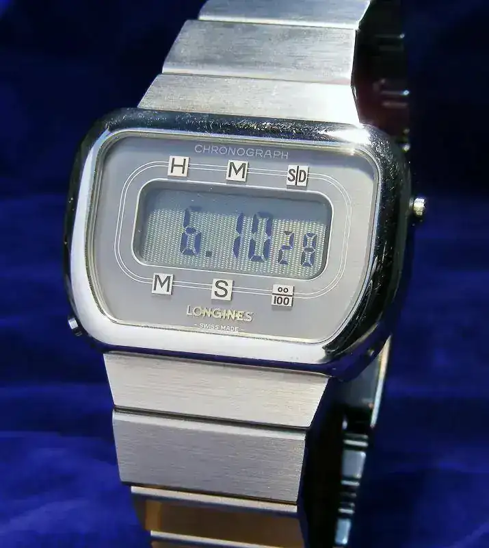

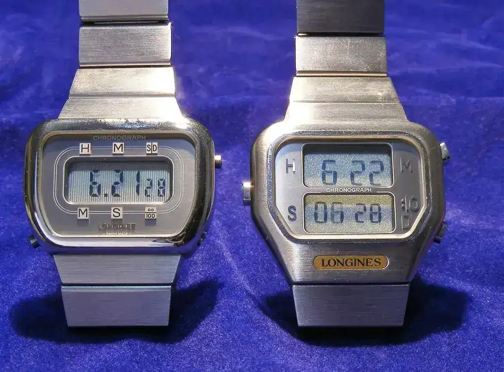

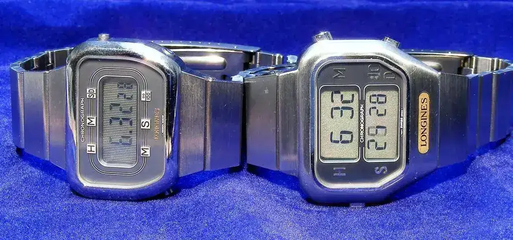

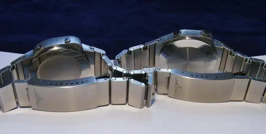

No obstante Longines con Golay, siguieron con una semi-independencia y sacaron al mercados 2 modelos en esa linea, son los 2 que he conseguido ahora, NOS y en perfecto funcionamiento;

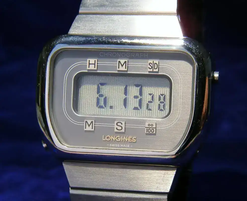

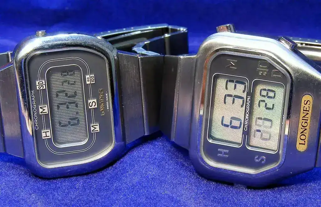

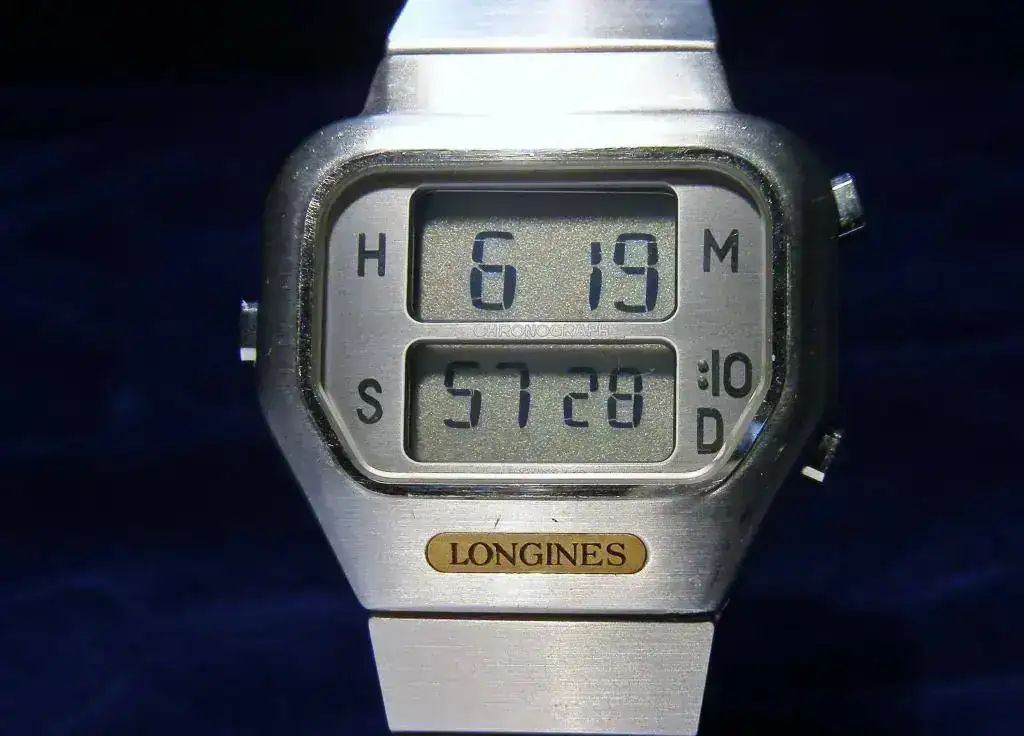

Uno es un LCD de mediados de los 70, de 2 pantallas, muy genéricos, hora, minutos y segundos, con fecha en el mismo display.
Y este otro, algo anterior, quizás 72, de display único, con 6 digitos,
Ambos disponen de Cronógrafo a la décima.

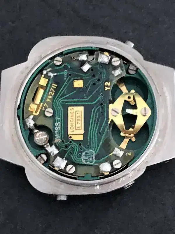

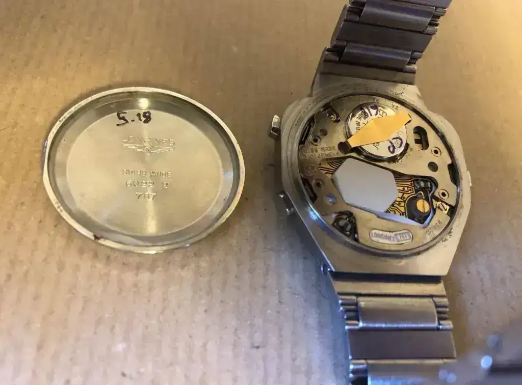

Algunas fotos más,
Sus máquina, ya ESA, lo fueron en exclusiva ya que Golay participó en su desarrollo;
Eso es todo Amigos, parte importante de la evolución de esta relojería que en este caso ya pronto va a cumplir 50 años.

Ya ves menuda ingeneria una cosa en los primeros alcanzo a ver una valvula???tipo de radio antigua.habiendo ya transistores no se que funcion podria tener
Hola Josiko, La válvula, no es tal, es el encapsulado del cuarzo. Saludos

Muchas felicidades por las piezas, además NOS... Los brazaletes también son espectaculares. Grandes piezas históricas de las que se ven pocas, por no decir ninguna.

Me gusta la estética del de doble pantalla y me encantan los brazaletes; Tissot los utilizó prácticamente iguales en esa época para algunos modelos mecánicos.

Estupendos. En esa época difíciles de ver. No estaban al alcance de la mayoría. A mí me parecen muy bonitos. Magnífico hilo.
Madre mía.... Dices que el reloj es reparable???? Supongo que ingenieros que puedan hacerlo quedarán pocos en activo, sin contar que, 50 años después, puedas encontrar componentes para sustituir condensadores, transistores u otras piezas.
Por otro lado, te felicito, no solo por estas dos nuevas adquisiciones, en estado Nos, sino por la impresionante colección que debes tener. Espero que algún día pueda ver la luz alguna publicación donde nos muestres esas joyas todas juntas. De momento me alegro poder conocerlas en fasciculos, que disfruto cada vez que nos obsequias con alguno nuevo. Gracias por esta nueva entrega.
