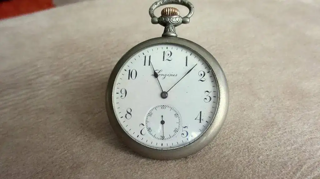

Os presento un longines muy antigüo de mi familia, perdonar por las fotos y la calidad, no puedo quitarle más porque no lo tengo conmigo, no me atrevo a abrirlo sin llevarlo a un buen relojero.

Buen día y bienvenido frankye; le pregunto...¿cuando usted escribió 1867 - se refiere al año que salió este reloj Longines?
Un saludo y felices fiestas. Luis desde Argentina
Hola compañero, la esfera y las agujas parecen Longines y yo diría que lo son; la caja... me plantea dudas. Las cajas Longines que conozco llevan una numeración coincidente con la del movimiento, van marcadas interiormente. EFco Longines y las más antiguas Patent Longines. Del movimiento no puedo decir nada, pero es el que más podría decirnos sobre la época en que fue fabricado, aunque al no llevar puesta en hora por pulsador sospecho que no es tan antiguo como crees. Finales del XIX como mucho, aunque la caja parece del primer cuarto del s.XX. En fin, con algunas fotos más podría decirte algo con mayor fundamento. Por eso, miis comentarios anteriores tómalos como simples suposiciones que quienes saben más que yo confirmaran o desmentirán.

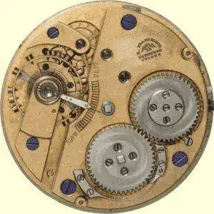

Creo que este es un 20A, el movimiento que según he leído llevaban los primeros Longines y debería llevar su reloj.

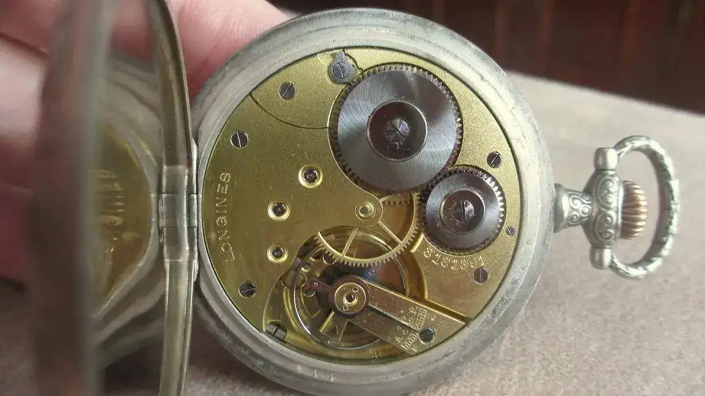

Buen día frankie; la numeración está grabada en la máquina y es posible que tenga 7 números (alrededor de los 2.000.000)??
El número que está grabado en la caja no tiene nada que ver con la fecha en que se fabricó este Longines!!!

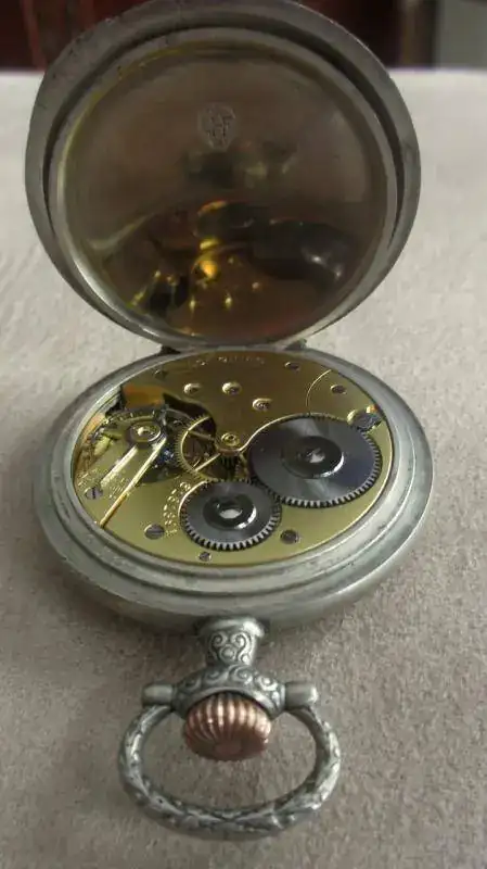

Cuando quite las tapas que tiene la caja - encontrará el número grabado en el puente.
Un saludo y no se olvide de tomar una foto de la máquina, gracias. Luis desde Argentina

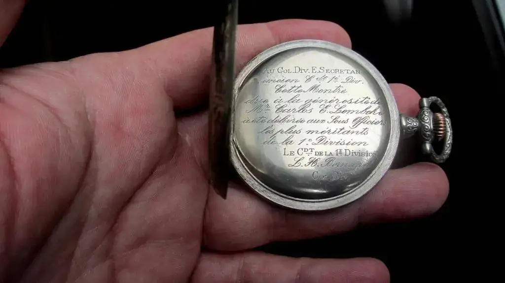

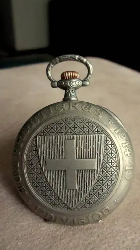

os dejo más fotos..
no lo comenté pero es una condecoración de la primera guerra mundial por luchar contra los nazis
La caja del reloj, interesantísima, parece posterior al movimiento. Por su número, el movimiento es de 1915 aproximadamente, y la caja es de 1919 como mínimo. O mucho me equivoco o es una boda. A pesar de eso, la caja es muy poco frecuente y tiene una dedicatoria que debe compartir con algunos otros relojes que tienen la misma caja. Sería interesante encontrar una igual y averiguar qué maquinaria lleva.
si el primer número es un 3
3,075,000=1914
3,250,000=1915

Veamos, no es exactamente así.
En la primera guerra mundial (1914-1918) no había nazis. Todavía no se había fundado el partido nacionalsocialista.
La inscripción hace referencia a 1914-1919 y a fronteras. Está en francés y el escudo es el suizo.
No es una medalla. Es un obsequio de varios relojes, por parte de un particular, el señor Carlos E. Lombecke a suboficiales distinguidos de la 1ª división (de vigilancia en las fronteras durante la primera guerra mundial y algo después?)
De acuerdo con tresenraya,
me gustaría agregar, que Col. Div. E. Secretan, no es de la divisón secreta...
Secretan es un apellido encontrado en Europa.
Es el coronel de división de esta unidad que supervisaría esta entrega de los relojes.

La caja parece ser una creación de los Holy Freres, dedicados a la fabricación de cajas muy elaboradas a comienzos del siglo XX, lo que encaja con la datación del movimiento. Al ser conmemorativa, explica por que la caja no está marcada también como Longines
