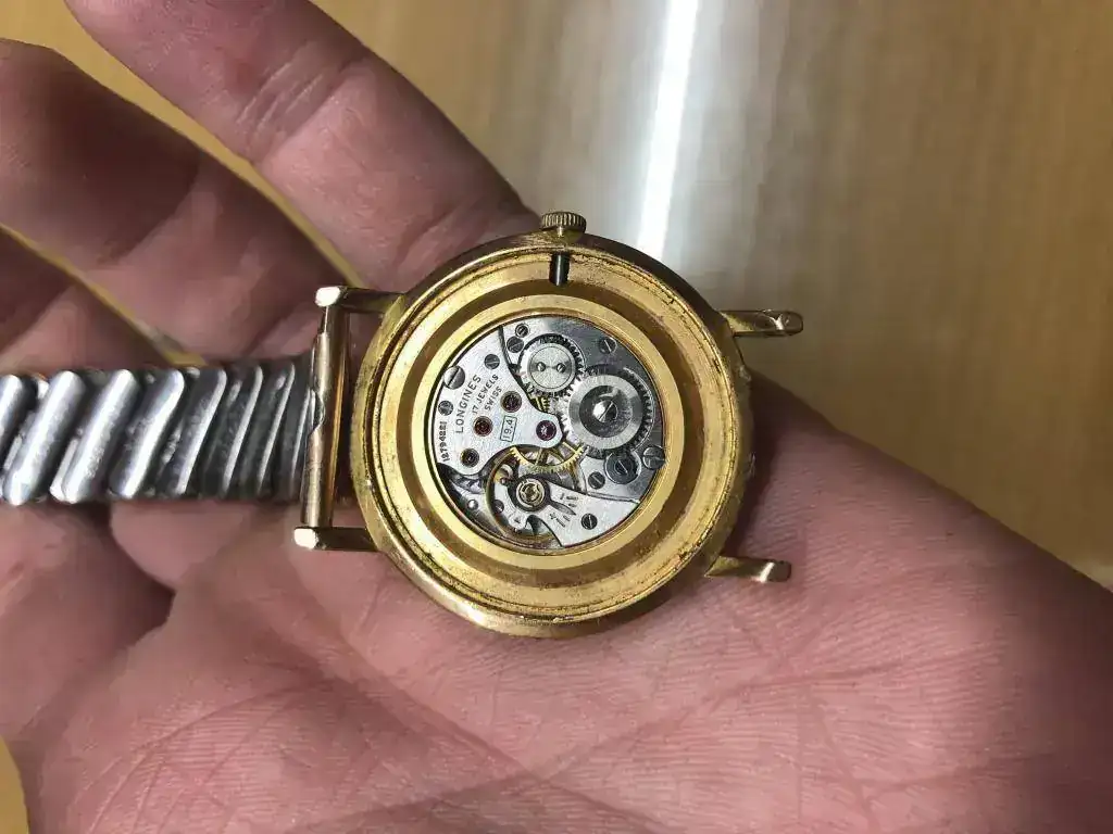

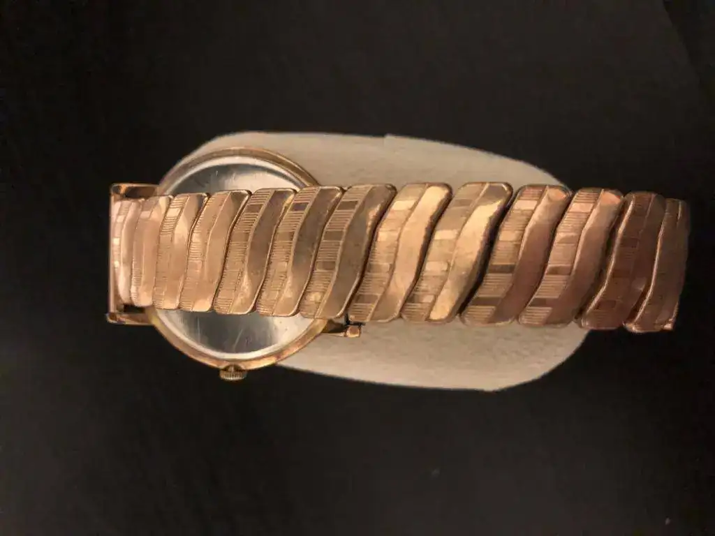

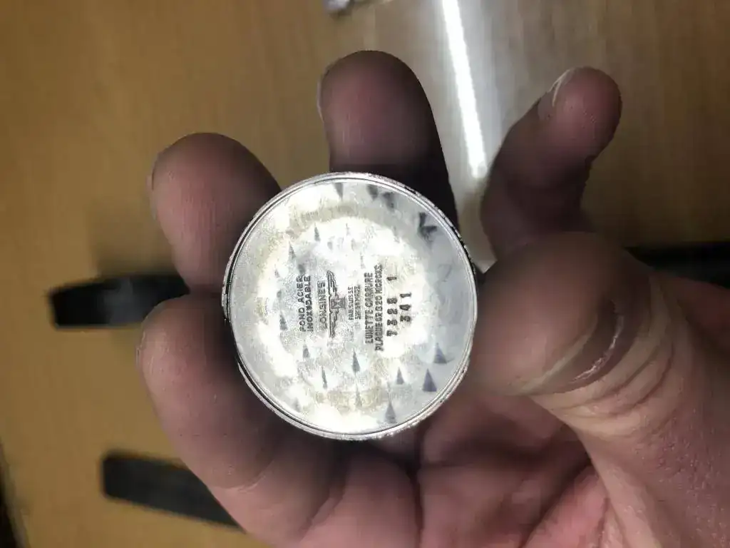

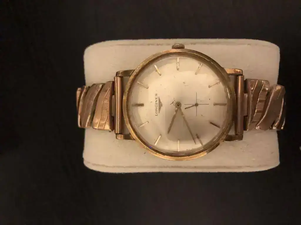

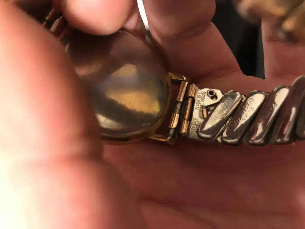

Hola a todos,
estoy muy contento de haber ingresado en este foro.
He adquirido un reloj Longines calibre 19.4.
He estado buscando información sobre el modelo del reloj y sobre el calibre pero no he encontrado nada en la web.
Con las fotografías que adjunto alguien sabría darme más información sobre el reloj?
Muchas gracias!!!​
    16,4 KB · Visitas: 509
    18,8 KB · Visitas: 474
    20,8 KB · Visitas: 474
    22,4 KB · Visitas: 439
    44,6 KB · Visitas: 476
hola Armollo. Ya hemos hablado en Presentaciones. Es un calibre pequeño de 8'75''' montado en caja de caballero pero con lo que llamamos bata. Plaque 20 micrones. La esfera está castigada. Los compañeros ya te dirán. Seguramente que un buen servicio mejorará. No lo hagas funcionar si no tienes certeza de cuando fue aceitado. Podrias perjudicar el mecanismo. Siempre decimos que Omega es Omega pero también vale decir que Longines es Longines y esto es un halago a la calidad generica de esta gran manufactura.

edito para añadir el mio aunque en peor estado que el tuyo y con la falta de la caja.
Hola Cesccat,
nuevamente muchas gracias por tu repuesta. Has sido muy amable el haber dedicado parte de tu tiempo en compartir conmigo parte de tus conocimientos.
Cuando adquirí el reloj la máquina funcionaba. Se retrasaba 1 min por día, algo que entiendo que es normal en un reloj de tantos años.
Cada día le daba cuerda, pero un día se me olvidó darle y ya lo había forma de volver a hacerlo rodar.
Hace algo más de una semana Justo antes del confinamiento lo lleve a mi relojero habitual y me dijo que era un buen reloj y que la maquinaria parecía que estaba en buen estado. Me dijo que aunque la esfera estaba algo tocada por que peor parecía estar era el flexy.
Que no costaría mucho limpiar la esfera y cambiar el Flexy. He pensado en decirle que me deje el reloj desmontado, Flexy y esfera separado para limpiar la misma con un pincel y bastoncillo y el Flexy pulirlo con duna drennel. Nunca he limpiado ninguna esfera, pero imagino que no será complicado. Ya he pulido algún flexy con la Denmer y la verdad es que me ha quedado nueva.
Vosotros cómo lo veis?
lo haríais vosotros o mejor que lo haga el relojero?
Lamentablemente en estos momentos por la situación del país estoy sin reloj y tampoco puedo indicarle al relojero que haga una i otra cosa.
a ver si pasa esta situación pronto.
Gracias de antemano!!

Gracias por la aclaración de la diferencia entre chapado y baño de oro. Sabéis si existe alguna forma de limpiar el chapado y hacerlo que vuelva a lucir como el primer día evitando perder el chapado? Sería posible realizar Pulido o es mejor no hacerlo?
Gracias!!
Elegante Longines compañero, con un pequeño pero precioso calibre de manufactura propia.
Lo que si haría es quitarle el armis, ya que muchas veces con el roce suele estropear las patas de la caja y montarle una buena correa de piel. Del resto poca cosa más se puede añadir, pues el amigo Cesc, ya te ha dejado mucha información. Ahora toca disfrutarlo a tope pues el reloj se lo merece.
Un cordial saludo y bienvenido a vintages.
Tony
Muchas gracias compañero!
Acabo de solicitar la información.
Estoy deseando que me respondan y saber algo más del reloj.
Que ilusión me hace...
Ya os diré que me han dicho cuando me respondan...
Por lo que comentáis, no será dentro de mucho por la velocidad de repuesta del servicio dé Longines.
De nuevo Gracias por tu ayuda!!

Sobre el dial, cuanto menos te acerques a eso, mejor.
Es fácil arruinarlo, o por lo menos, marcarlo.
Está muy bien como está.
