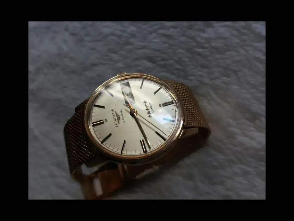

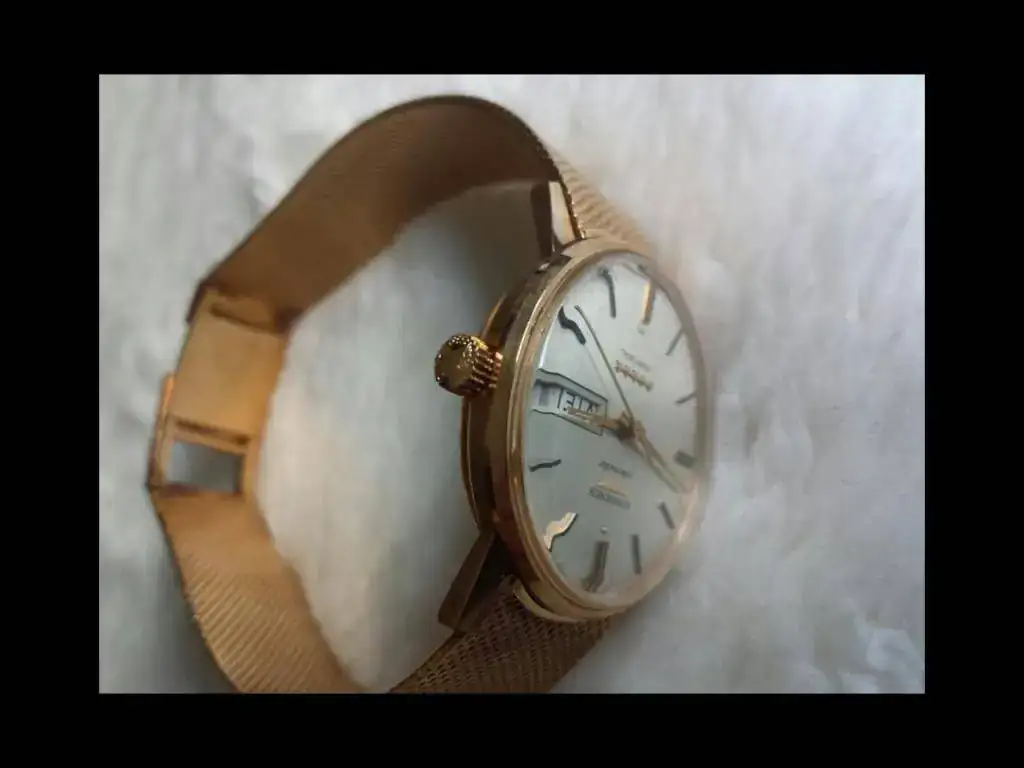

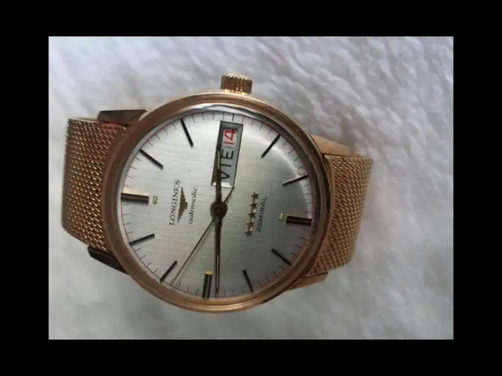

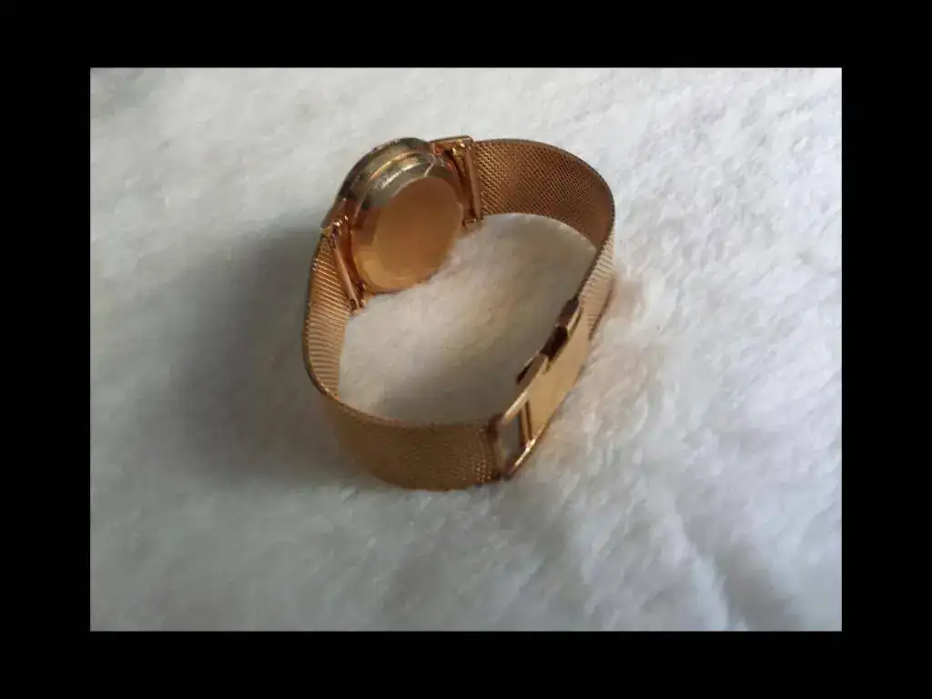

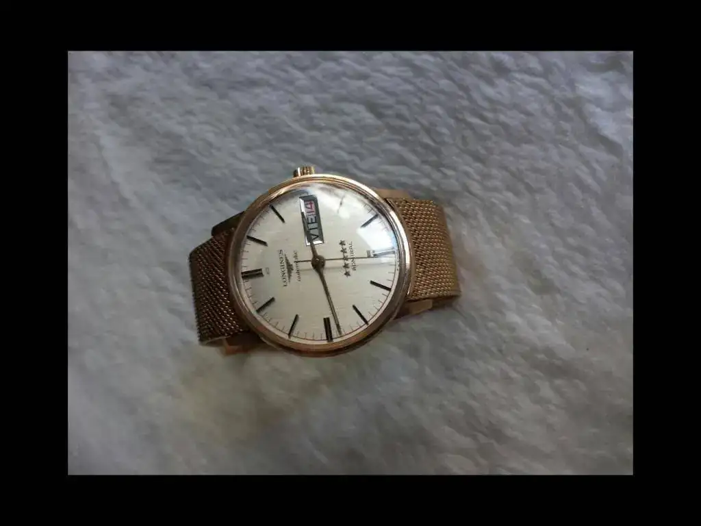

Hola foreros
Tengo un longines almirall 5 estrellas,No tiene marcas de ningun tipo en la tapa,Me da miedo abrirlo para ver su numeracion y saver mas sobre el reloj,Estoy buscando por la web y no encuentro ninguno con la misma configuración de esfera y estrellas,este tiene las estrellas a las 6 y el dia y numero a las 3 los que e visto tienen las estrellas a las 9 (no se que edicion sera esta)Muestro unas fotos y necesito consejo de como abrirlo o informacion del reloj si disponeis de ella....
dejo unas malas fotos...espero sean de ayuda
Gracias por vuestra atencion....
Pues es precioso el reloj..
Muy bonito tu Admiral. Probablemente monte un 507, que empezó a construirse a finales de los 60 y dejó de hacerse a principios de los 70, así que tu pieza será de esa época. Te pego la info de la biblia rosa con los detalles:
[SIZE=+1]Longines 507 (Record 1958-2)[/SIZE]
Features
automatic
sweep second
day
date: quickset by repeated pushing the crown
Data
11.5''', Dm= 25.6mm, Do= 26.0mm
H= 6.0mm
(dial spacer +0.1mm)
F= 1.8mm
T= 2.6mm
17 jewels
f = 19800 A/h
power reserve 44h
Balance staff U3314
Stem W3265
(W3264 for cases without recess to push the crown)
Hands
1.50 x 0.90 x 0.22mm
Remarks
equivalent to Record 1958-2
family/generations:
19800 A/h:
501: date
503: day, date
505: quickset date
507: day, quickset date
21600 A/h, micrometer regulator:
506: quickset date
508: day, quickset date
Example, year: signature; shock device
1970: 50360159, Longines, Swiss, 17 Jewels; Kif-Ultraflex
[SIZE=+-2] [/SIZE]
Creo que no es una caja monocoque, así que para abrirlo lo mejor es que te veas el hilo con video del compañero kalimocko: https://relojes-especiales.com/threads/video-apertura-de-reloj-con-tapa-a-presión.159351/
Una vez abierto, si le tomas alguna foto al calibre, en el subforo vintage seguro que te dan un montón de información sobre él.
Gracias compañero....intentare aabrirlo con mucho mimo..
Gracias
Y también puedes escribirle a longines vía email, que te facilitarán toda la información y super rápido.

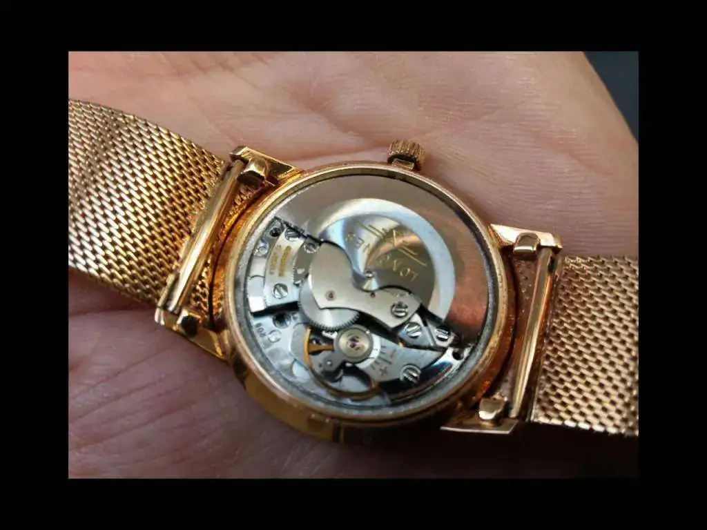

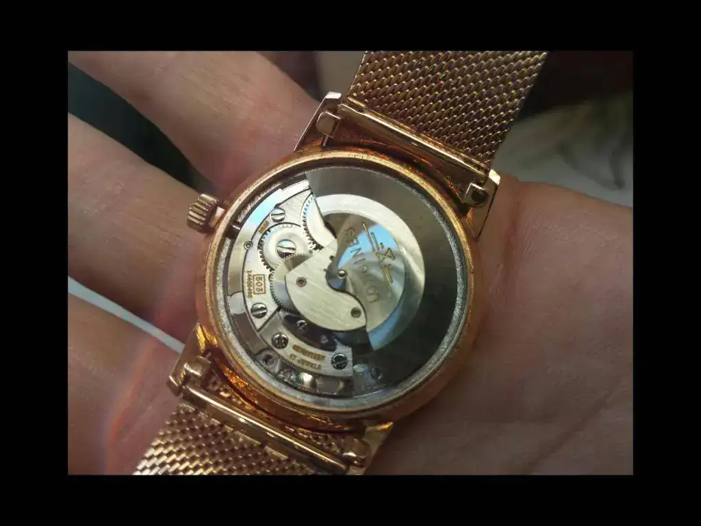

Respecto al reloj,Consegui verle las tripas
Tiene un calibre 503 y la producion empezó en el año 1968.
Estoy buscando mas datos via web...pero se haceptan comentarios y historia de dicho relojito...gracias
