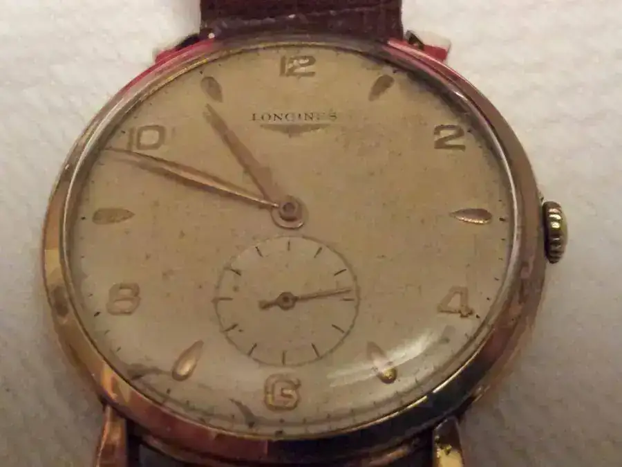

He recuperado éste Longines que llevaba mi abuelo allá por los 50.

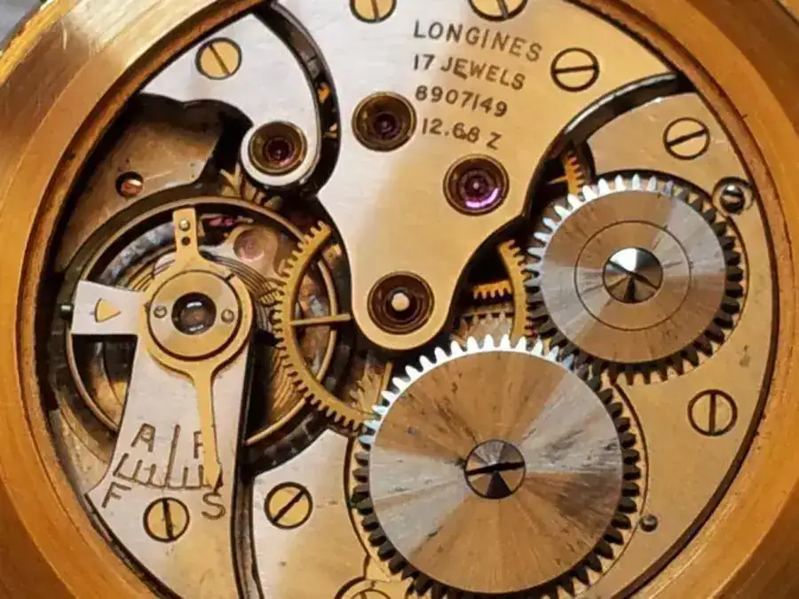

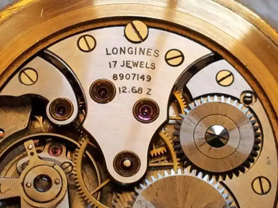

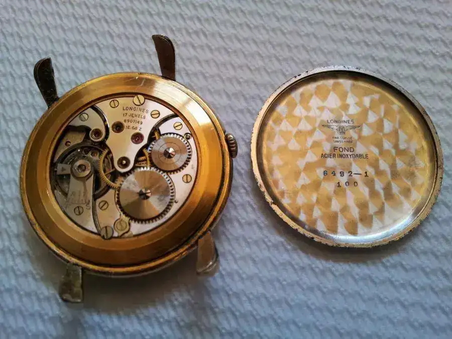

Nuevas fotos a petición de DRO 16 y otros foreros, una vez conseguida abrir tapa con hoja de bisturí. Consultadoaño de fabricación por nº de serie en
me dice aprox . 1952.
Después de estar guardado en una caja de mi padre desde 1956 le he dado cuerda y puesto en hora y va perfectamente... lleva cuatro horas funcionando y no ha atrasado ni un minuto, de momento.

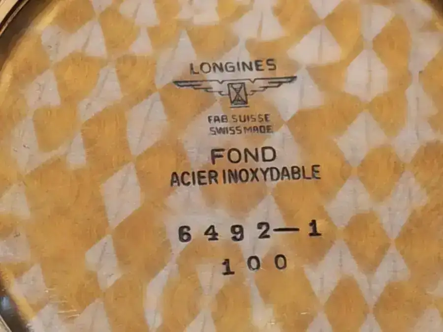

Está chapado en dorado..no sé si es oro o no... Como veis, en la tapa no hay inscripciones. El cromado está algo desgastado en algunos puntos, el cristal rayado y con una pequeña rotura, la esfera con manchas... en fin... los años no pasan en balde...
Por cuestión sentimental me gustaría pedir presupuesto de restauración a un buen relojero especialista. ¿Podéis aconsejarme alguno? ¿Conocéis alguno en Zaragoza? En todo caso, los que tenéis más experiencia, me podéis contestar si: A parte de limpieza y ajuste de la maquinaria, limpieza de esfera, etc, ¿es conveniente cambiar el cristal o re-cromar la caja? ¿hay niveles de restauración?
Gracias

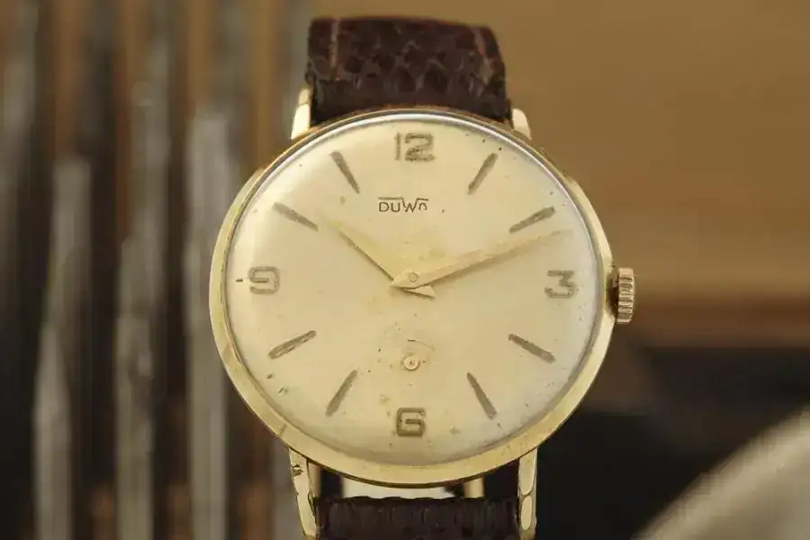

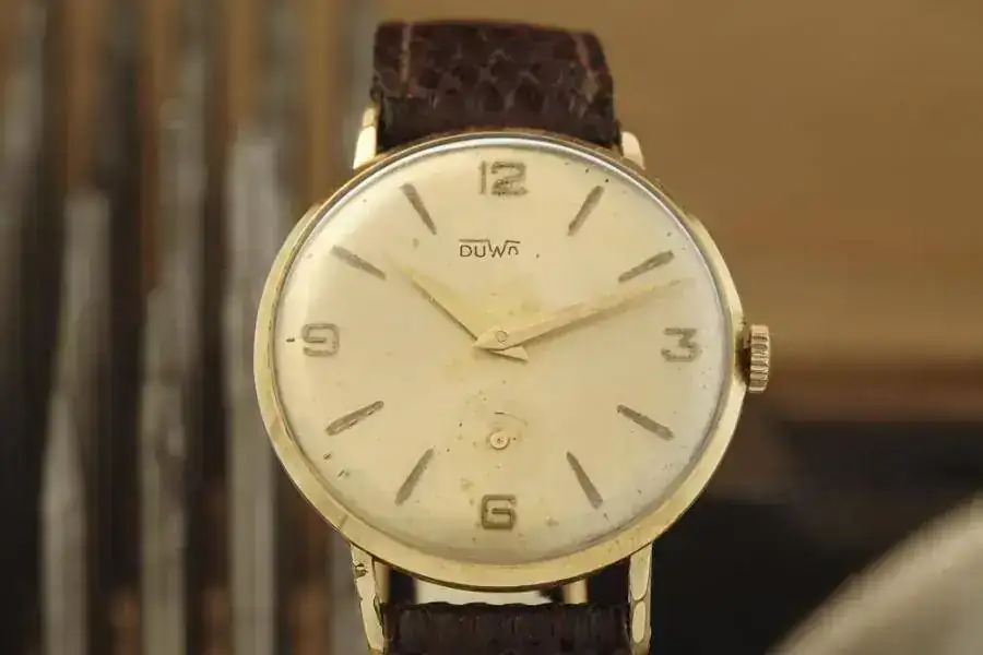

Yo lleve un duward de mi abuelo, que ahora es de mi padre, a Pedro Izquierdo y lo dejaron mejor que nuevo, a mi padre casi se le saltan las lagrimas, te cuelgo unas imagenes del antes y el después.

Si puedes, debieras incluir unas fotos de la maquinaria, para verle las tripitas, que en estas máquinas siempre suele ser una maravilla.
La caja no es de oro, pues cuando la tapa inferior es de acero, la caja no suele ser de oro.
Es recomendable que no lo hagas funcionar sin que lo repase un relojero, pues aunque marche, seguramente la lubricación de la máquina no estará en su mejor momento u se pueden romper partes que harán su reparación mucho más costosa, y depende que se rompa en una máquinaria tan antigua, quizá muy complicada.
El cristal si que se lo cambiaría, por la grieta de las siete, la corona no es la original. En tu caso no es recromar, es redorar la caja, operación perfectamente factible y la esfera me pone en un brete, pues si no está muy mal, y esta no lo está, prefiero dejerla como el tiempo se la fue haciendo a tu abuelo, pues esferas restauradas verás muchas, pero con ese toque no. En última instancia la limpiaría con mucho cuidado para no borrarle las letras de la marca y listo.

La verdad es que le puedes hacer lo que tu quieras.
Aparte de como bien has dicho un ajuste, limpieza y engrasado de maquinaria yo personalmete lo que le haria seria:
Cambiar plexi.
Pulido y rechapado de caja.
Esfera Opcional ya que es el paso mas caro pero lo que mas viste al reloj.
Corona (depende del estado de la original) Original Longines.
Y correa nueva.

yo le lleve a Pedro Izquierdo un Duward de mi padre y impresionante trabajo, os dejo unas fotos
ANTES
DESPUES
Hola Amigo, el reloj es de 1953/1954 y el calibre 12.68 es de los mejores de la epoca. Vale la pena lo restaures y limpies la maquina para que funcione 50 años más. Un saludo
