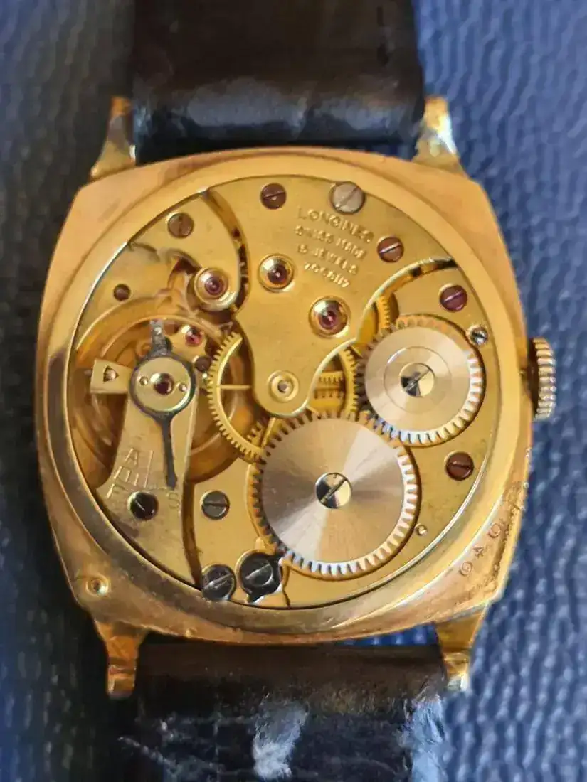

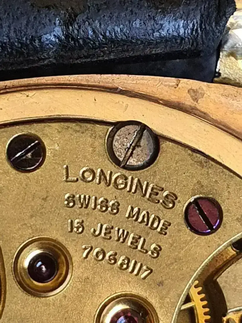

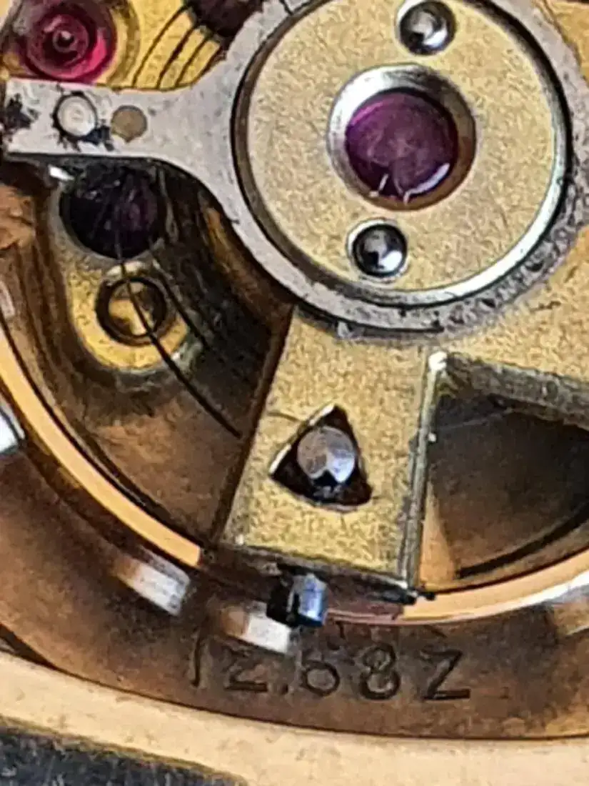

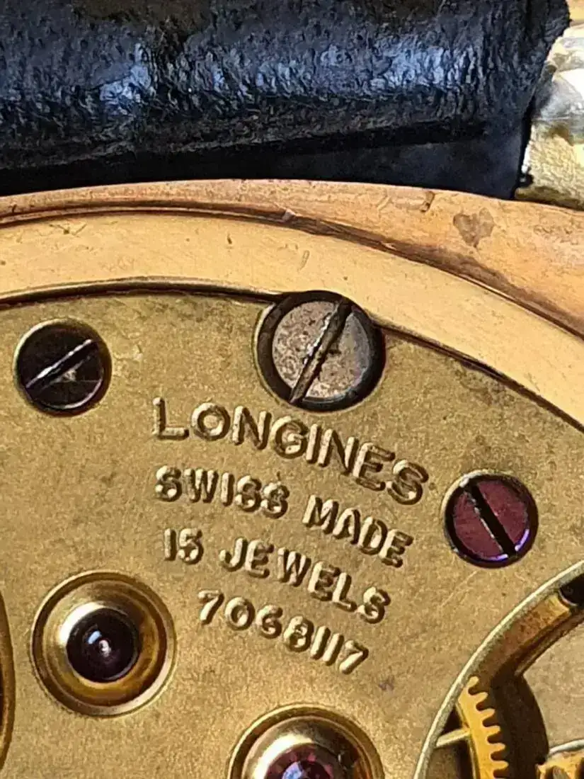

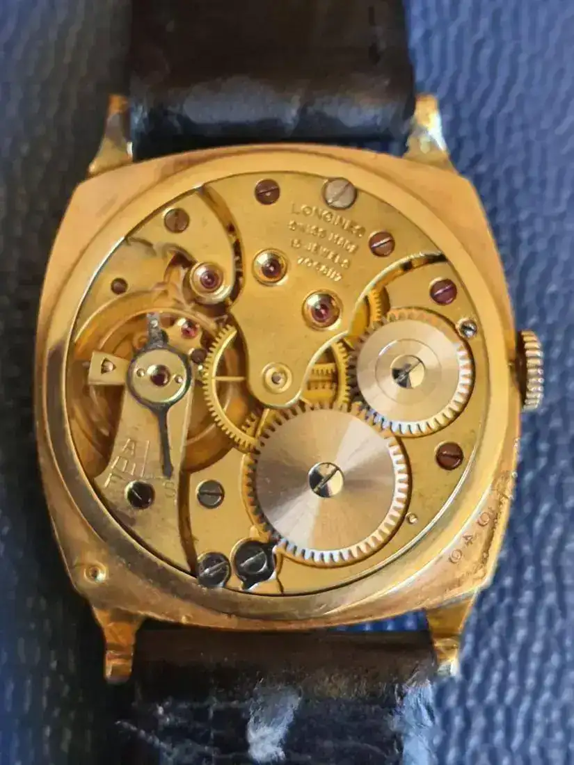

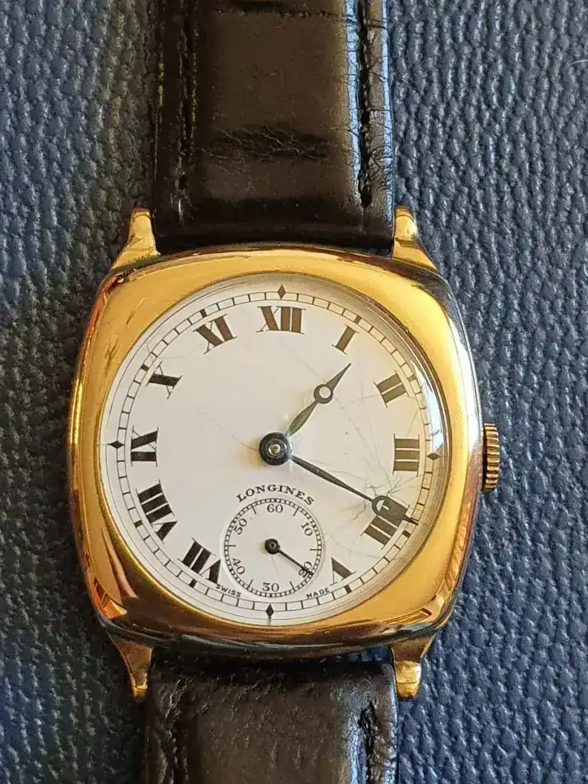

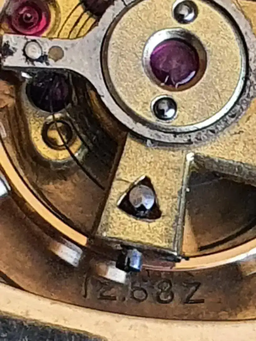

Estimad@s compañer@s, confiando en que todos Uds. y sus familias estén muy bien de salud en esta época de pandemia global, aprovecho en presentar un reloj que conseguí hace muy poco. Se trata de un Longines a cuerda el cual porta el archi conocido calibre 12.68z de 15 joyas, con fecha de fabricación en 1945.
Este relojito viene en una caja de oro de 9K y una de sus particularidades es su esfera de porcelana.
Les comparto fotos y agradeceré cualquier comentario adicional que puedan ofrecer sobre el reloj.
Saludos desde La Paz, Bolivia
Precioso reloj compañero. Disfrutalo con mucha salud.
Yo, tengo también uno con esfera de porcelana, pero lleva la 12.92.

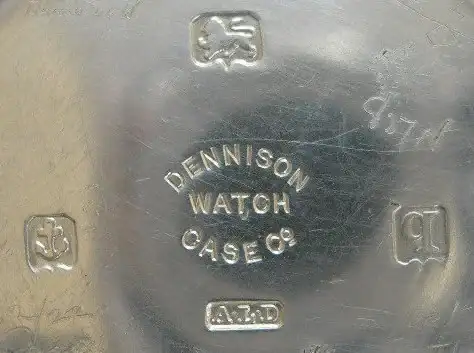

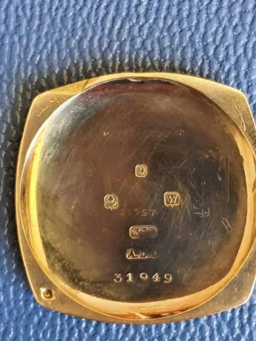

No distingo del todo las iniciales de la tapa. Si la de la parte inferior es ALD, seria
https://www.vintagewatchstraps.com/dennison.phpALD: Aaron Dennison y Dennison Watch Case Co.

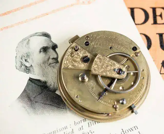

Aaron Lufkin Dennison (1812-1895) fue uno de los pioneros de la relojería por maquinaria en Estados Unidos. En 1862, Dennison se mudó a Inglaterra y alrededor de 1874 estableció una fábrica de cajas de relojes en el área de Handsworth de Birmingham, que finalmente se convirtió en la Dennison Watch Case Company. Inicialmente, la compañía presentó casos de movimientos de relojes importados de la American Watch Company de Waltham, más tarde también cubrieron movimientos suizos importados.
en esta imagen además de las siglas ALD, se aprecia a la izquierda el ancla que tambien lleva tu tapa.
Birmingham - ancla. El ancla: la marca de la ciudad de la Oficina de Ensayos de Birmingham.

Calibre de 1945. Caja contrastada en 1946. Todo bien, eso concuerda, pero... Qué diantres es ese reloj?
Por qué no está marcada la caja como Longines?
Por qué parece 20 años anterior?
Qué impulsó a los UKs a mantener la producción de estos relojes en una época TAN tardía?
Por qué tenían tan buen gusto?
Por qué abandonamos las esferas de esmalte y las agujas negras, que tienen visibilidad perfecta, a favor de esferas pintadas y agujas doradas, que son mucho más cursis y mucho menos prácticas?

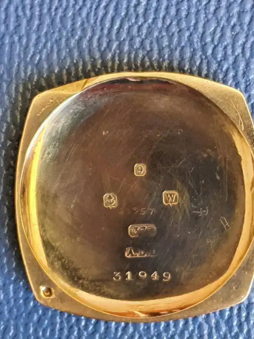

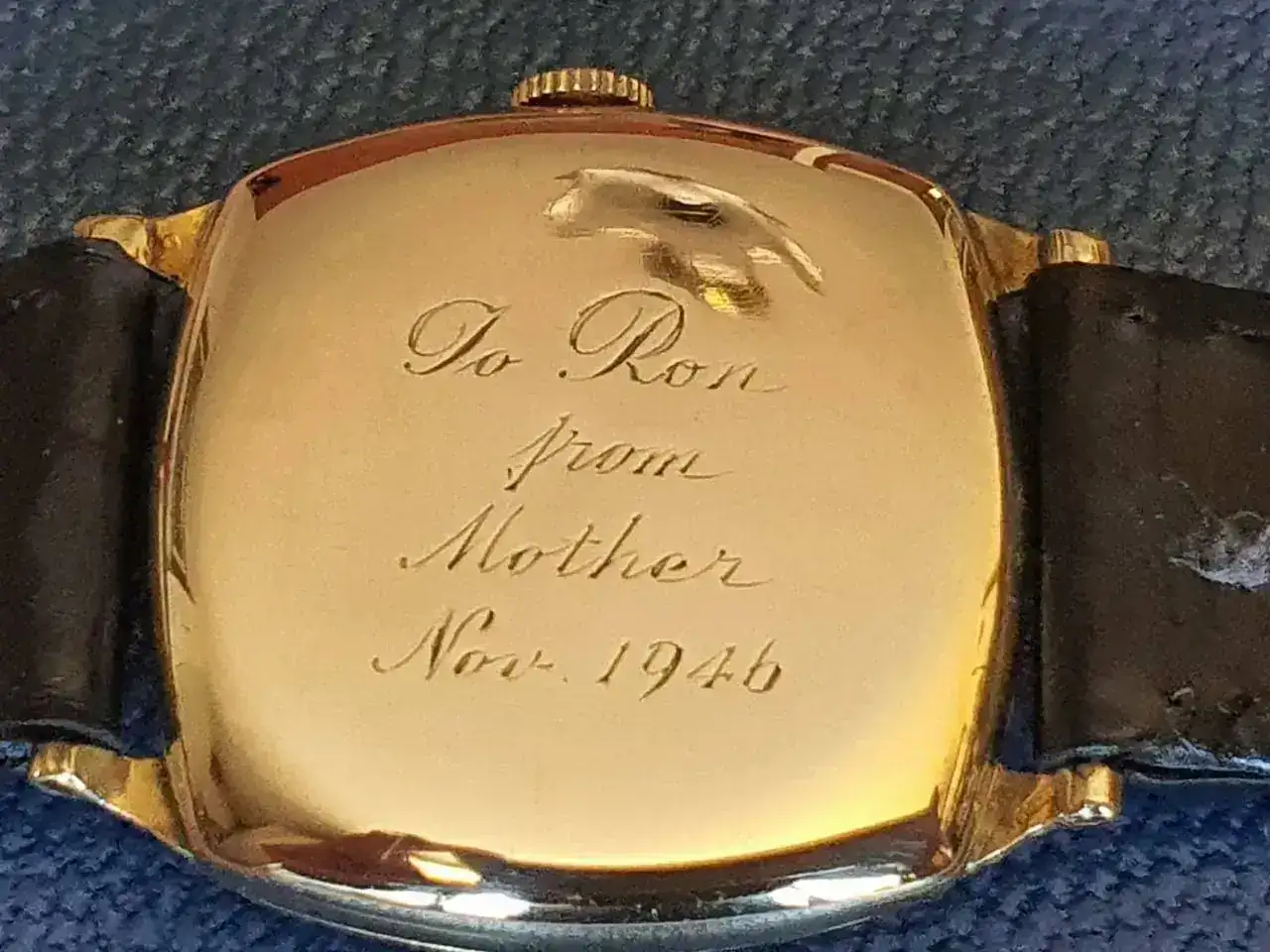

Estimado cesccat, agradezco la valiosa información aportada la cual da mas luces sobre este reloj. Efectivamente la sigla A.L.D es la que aparece en la trasera de la tapa como se aprecia mejor en esta otra fotografía:
La que pertenece a la Aaron Lufkin Dennison que estableció su compañía en Birmingham en 1871, como bien mencionas y se puede revisar en el link adjuntado.
Estimado Rafagil, luego de alguna revisión en base a los datos que gentilmente proporcionó cesccat pude encontrar lo siguiente:

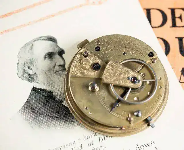

Aaron Lufkin Dennison (1812-1895) personaje nacido en los Estados Unidos, comenzó su carrera en la industria relojera al fundar Waltham Watch Company. La compañía creció hasta convertirse en el mayor fabricante de relojes en los Estados Unidos en ese momento.
En 1863, el talentoso relojero se mudó a Suiza (Zurich), al ver que los suizos tenían avanzados métodos en la producción de piezas de relojes. Se unió a Tremont Watch Company, encabezando la parte de fabricación y ayudó en la formación de International Watch Co.
En 1871, ALD se mudó a Inglaterra y después de un corto tiempo en Londres decidió instalarse en Birmingham. ALD encontró un nicho de mercado en la fabricación de cajas de relojes de alta calidad producidas en grandes cantidades y patentó muchos diseños para cajas estancas. Originada en un pequeño taller al lado de la casa familiar, la compañía llamada Dennison, Wigley & Company creció para producir 100,000 cajas de relojes de alta calidad por año. ALD murió en 1895, pero dejó un digno sucesor en su hijo, Franklin Dennison.
El hijo tuvo contactos cercanos con los militares británicos durante los años de guerra y de esta manera ALD fabricó relojes de pulsera y de bolsillo de alta duración para el ejército junto a compases y otros elementos. Durante la segunda guerra mundial ALD detuvo temporalmente la producción de relojes y en su lugar produjo alrededor de 13,000 proyectores para la RAF. El director en ese tiempo, Arthur Dennison, también sirvió de piloto de combate

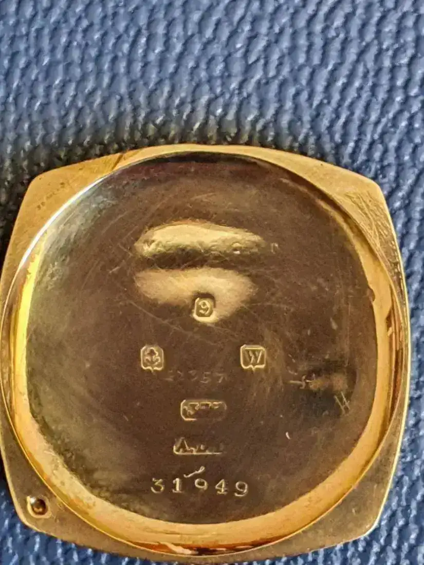

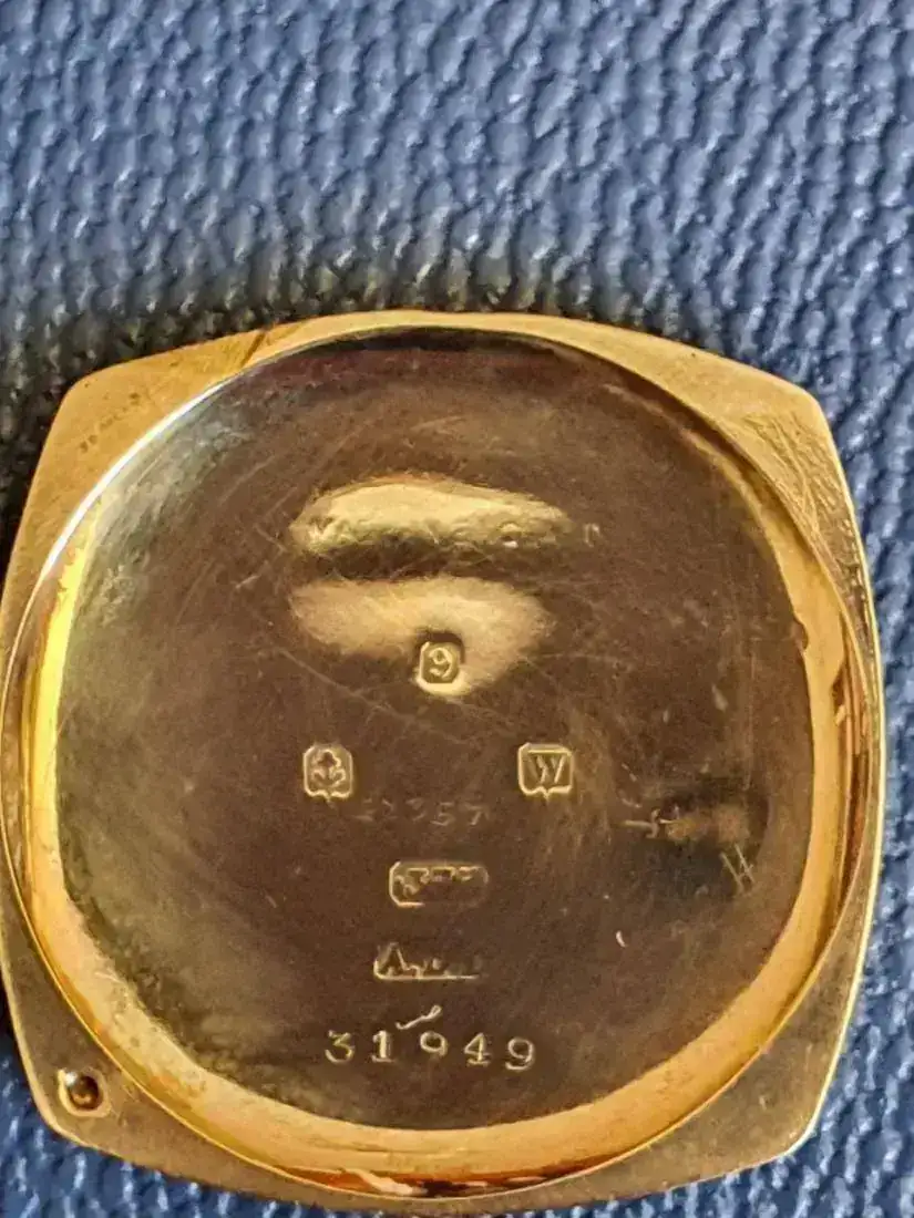

Con los años, ALD llego a ser más reconocido por su cercana relación con fabricantes de relojes tales como Rolex, Omega, Longines, etc. lo cual nos lleva nuevamente al objeto de este hilo, ya que desde 1928 ALD fue proveedor de cajas de relojes para estas empresas dentro del mercado británico, lo cual indica dos cosas: el Longines que presento se comercializó originalmente en Inglaterra (lo que me aclara el grabado en la tapa trasera que les muestro a continuación)
y debido a los años de la segunda guerra, es muy probable que se usaran sobrantes de cajas de años anteriores para armar el relojito con un movimiento Longines de 1945.
La forma de la caja del reloj en inglés se la denomina “Cushion Case” (desconozco la traducción en español), la cual se refiere a una caja cuadrada con las esquinas redondeadas.
