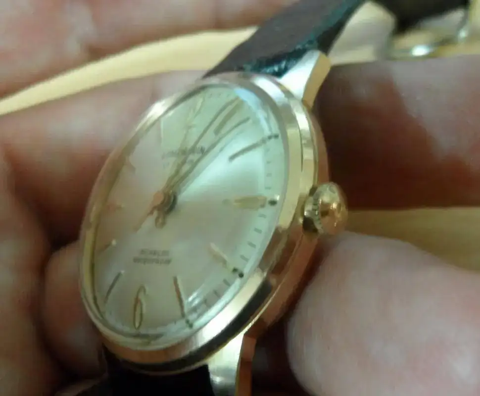

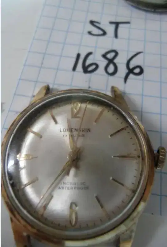

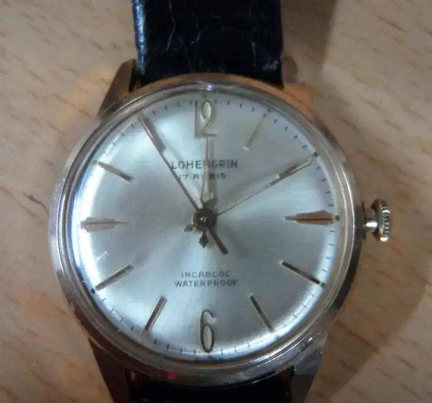

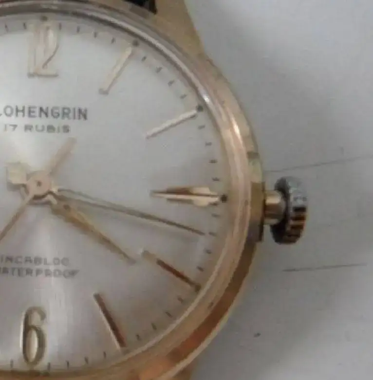

Hoy le ha tocado una restauración parcial a este reloj con caja con Plaque G10, esferal soleil y que traía la corona rota con la tija medio partida...
Como me han llegado unos prolongadores de tija he practicado un poco la soldadura con estaño con más pena que gloria... pero de momento se queda así que " funcionar... funciona " :whist::
LLegó bastante feote en un lote de 10 heridos de guerra...
Tras un limpiado de caja y pulido de plexi, le he prolongado la tija soldándola a la corona, a la que le quedaba medio milímetro de agujero sano....
Me llama la atención el texto 17 Rubis, por lo que intuyo que el reloj estaba orientado al mercado Español...
Se ha quedado un poco fuera la corona, pero como es provisional se quedará así de momento para que no se pierda la corona... y controle el funcionamiento

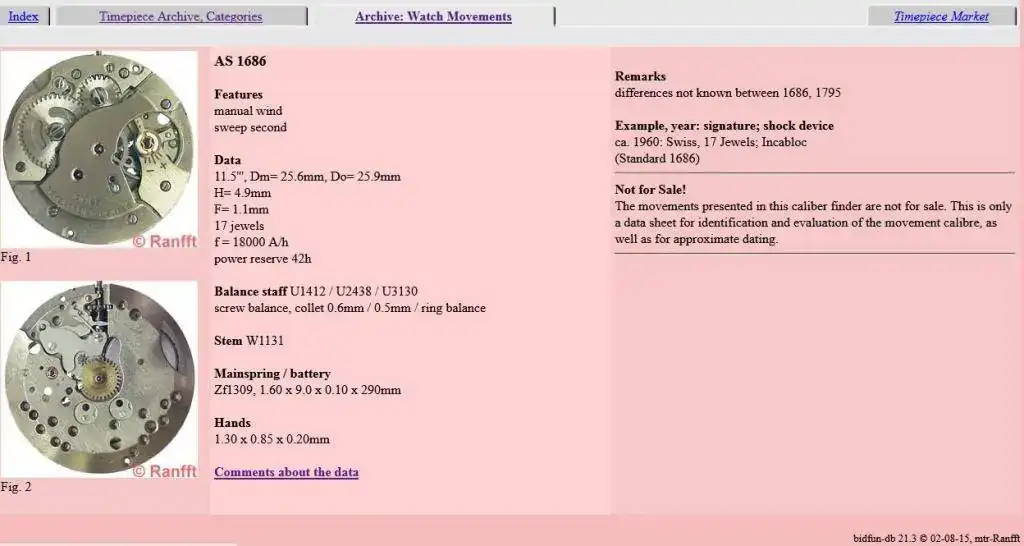

Monta un Calibre ST 1686

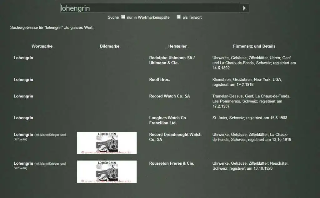

Según mikrolist la marca LOHENGRIN tuvo varios dueños a lo largo del siglo, incluso aparece LONGINES como propietaria de la marca,he buscado en la web algo de historia pero no aparece nada relevante...
Así que agradezco que se aporten datos al hilo para conocer y documentar la marca.

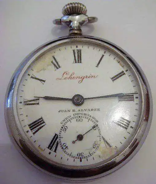

Vicente como dices hay poca info sobre esta marca o al menos yo no la he encontrado. Pero mira este enlace y este reloj. https://gl.wikipedia.org/wiki/Juan_R._Álvarez
Esto de la historia de las marcas y fábricas es peor que el "Cuéntame mezclado con Falcon Crest y el sálvame de Tele5 "...
Ni reuniendo todos los incunables de los sótanos de las fabricas de ebauches podríamos poner luz a la historia...
Este Juan R. Álvarez, sería uno de tantos que bebería de la industria relojera de la época... y como sabía latín le fue bien al afamado hijo de agricultores.
Gracias por el aporte Cescat...
entiendo que tu Lohengrin es de la época de Record Watch Co.
Record fue fundada en 1903 en Tramelan como el Record Dreadnought SA En 1944, se introdujeron los primeros relojes con movimientos automáticos de martillo, los automáticos de rotor en 1952. Longines adquirió el récord en 1961, pero la compañía no sobrevivió a la crisis de cuarzo.
Así, Record no era una submarina de Longines, sino una empresa originalmente independiente que fue comprada e integrada en el "grupo Longines" (si puedo usar el término en un sentido suelto). Al igual que Longines ahora está dentro del grupo Swatch.
1903: Fundada por un grupo con el propósito de adquirir y realizar la patente del Sector Watch, un reloj de bolsillo triangular con pantalla retrógrada.
1916: Fusión con varias compañías bajo el nombre de Record Dreadnought Watch Co. SA, con una amplia colección de todo tipo de relojes, relojes y movimientos. Siguieron utilizándose marcas y nombres de las empresas involucradas.
1949: Registró de nuevo el nombre original Record Watch Co. SA.
1960: Un registro pocketwatch (calibre 435B) era el primer reloj suizo para lograr la aceptación amplia en los ferrocarriles de los EEUU.
1961: Longines compró el interés mayoritario en el expediente. La marca Record continuó - en algunos relojes como Longines-Record. Algunos calibres de registro fueron renombrados como calibres Longines.
1991: El expediente fue cerrado.

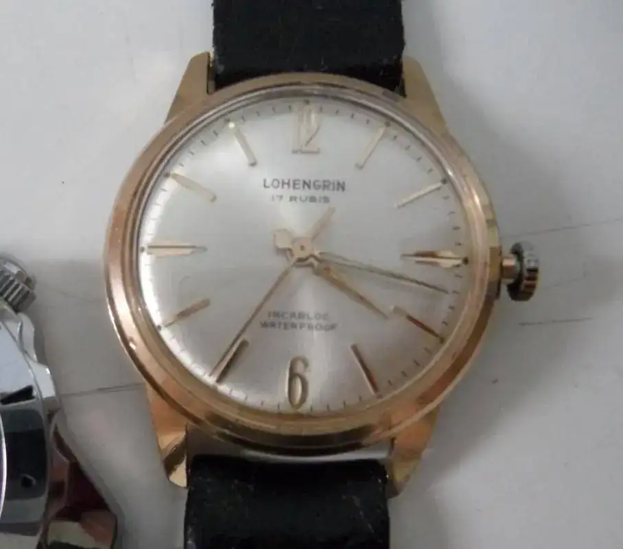

Hola compañero.

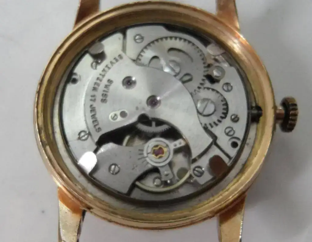

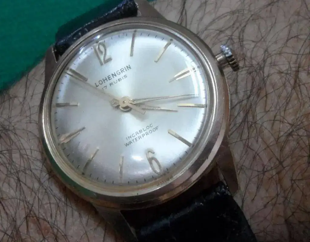

Te a quedado muy bien te paso una foto del mio que monta una ETA.

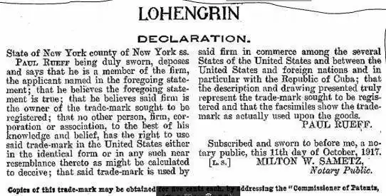

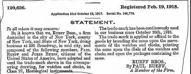

Esta es la hoja de registro de la marca pasada por un compañero cuando presente el mio en el foro.
Fantásticos aportes... Y el de cesccat genial como de costumbre... Gracias
viejos propietarios de la marca. No puedo traducir ni valorar si la patente en inglés es interesante. La Declaration queda muy pequeña e posiblemente ilegible. Lo siento.
LA DECLARACIÓN CITA....
Estado de nuevo york condado de nueva york ss.
Paul Rueff siendo debidamente jurado, declara y dice que es un miembro de la firma, el solicitante nombrado en la declaración anterior - que cree que la declaración anterior es verdadera. Que considera que dicha empresa es titular de la marca de fábrica o de comercio solicitada para ser registrada; Que ninguna otra persona, empresa, corporación o asociación, a su leal saber y entender, tiene derecho a utilizar dicha marca en los Estados Unidos, ya sea en la forma idéntica o en cualquier semejanza cercana a la misma que pudiera ser calculada para engañar; Esa escarpada marca es utilizada por dicha empresa en el comercio entre los diversos estados de los Estados Unidos y entre los Estados Unidos y las naciones extranjeras y en particular con la república de Cuba; Que la descripción y el dibujo presentados representan verdaderamente la marca de fábrica o de comercio solicitada y que los facsímiles indican que la marca se utiliza realmente en las mercancías
Paul Rueff
Suscritos ante mi ante notario público...

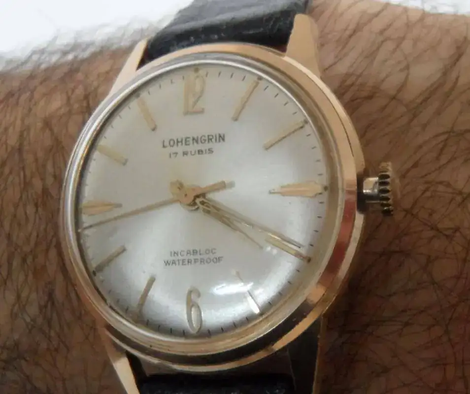

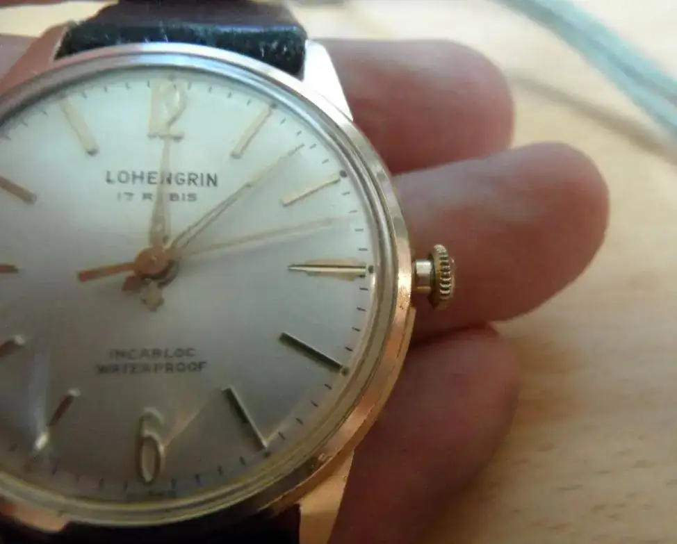

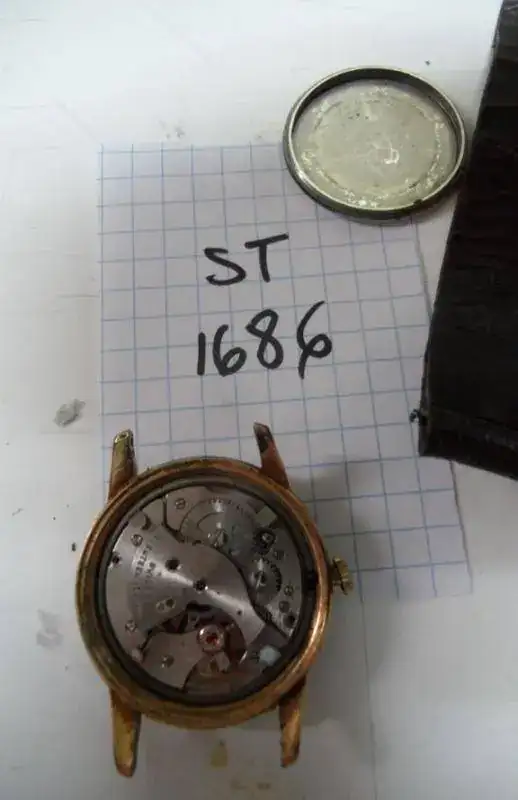

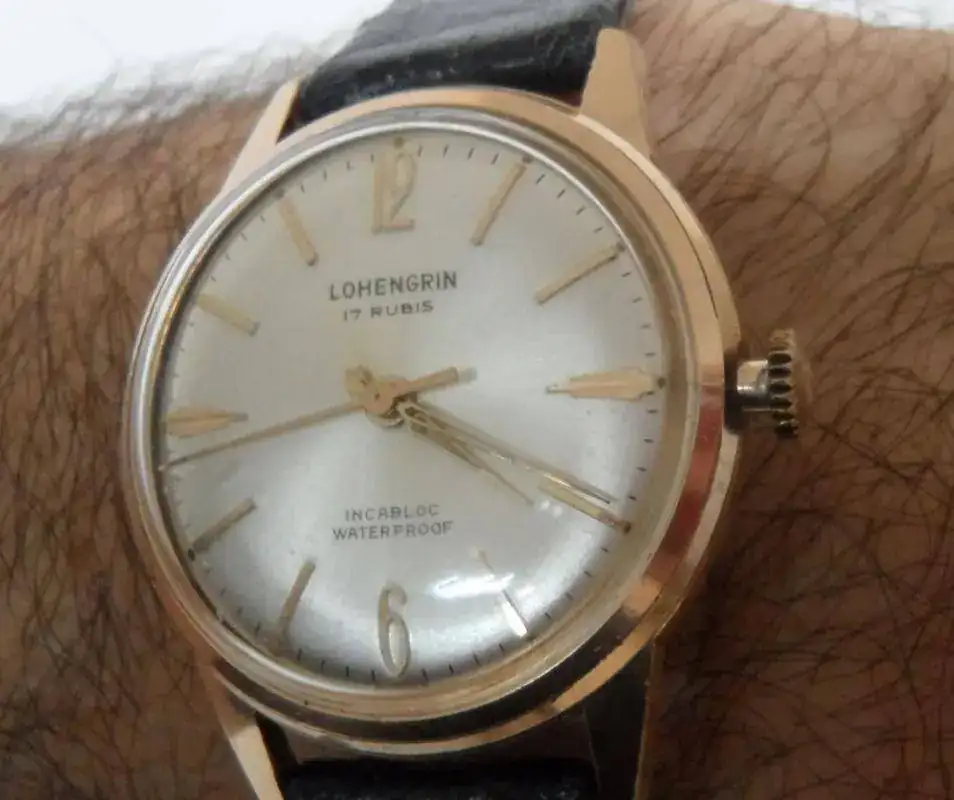

Yo por mi parte he intentado por activa y por pasiva volver a recuperar la corona y meterla un poco acortando la tija pero ha sido desoldar la corona y el estaño ha empezado a apelmazarse y ha convertirse en una bola incontrolable...
Solución, he quitado el prolongador, he puesto prolongador nuevo he buscado una corona entre los relojes de fornitura y Voalá.....
Antes,...
Y después de varios intentos fallidos...
El tubo es muy largo por eso desplaza tanto la corona, pero para mi lo doy por terminado.
