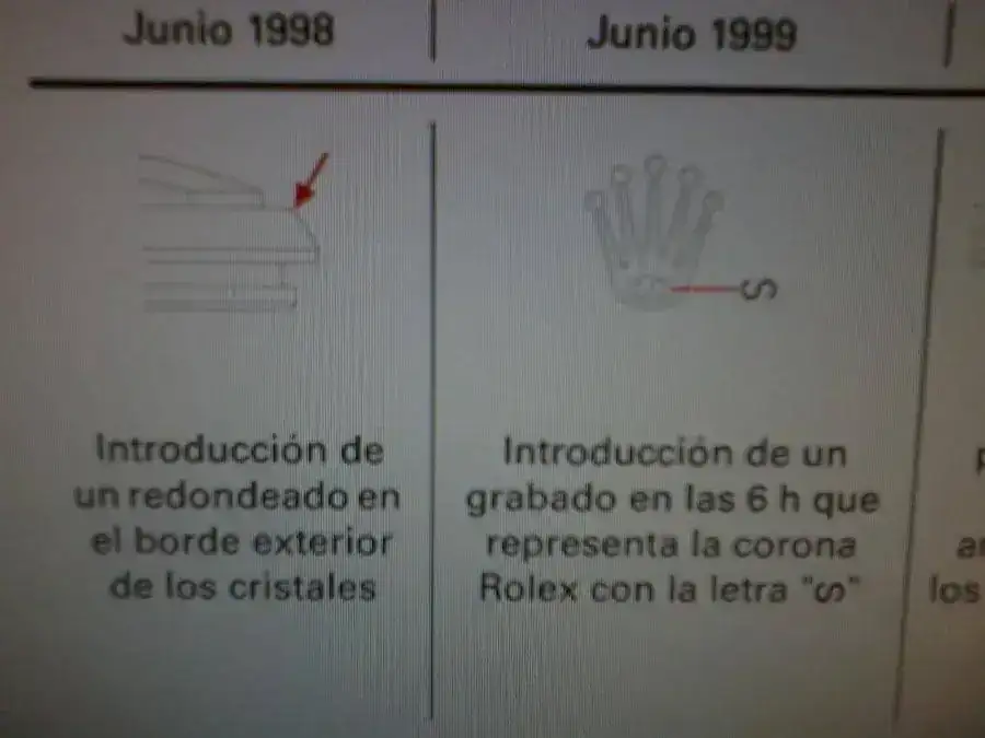

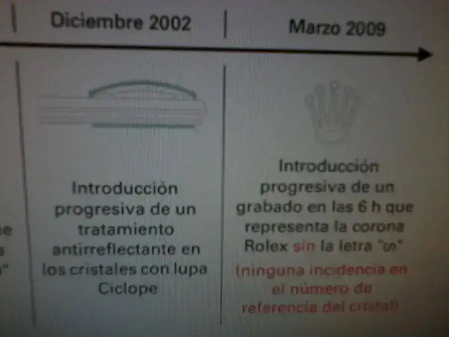

Desde marzo de 2009, Rolex no monta ningun cristal con la corona que lleva la "s" dejaron de producirlo, asi pues el que tenga un cristal con la s ,hoy no, pero dentro de 15 años, tendra un cristal unico que ya no se fabrica.
adjunto unas fotos de la evolucion de los cristales a hasta dia de hoy.

Pero eso son los cristales de serie o los de servicio? Al parecer son diferentes...
ahora son todos iguales,sin diferenciar los de servicio de los de serie.
